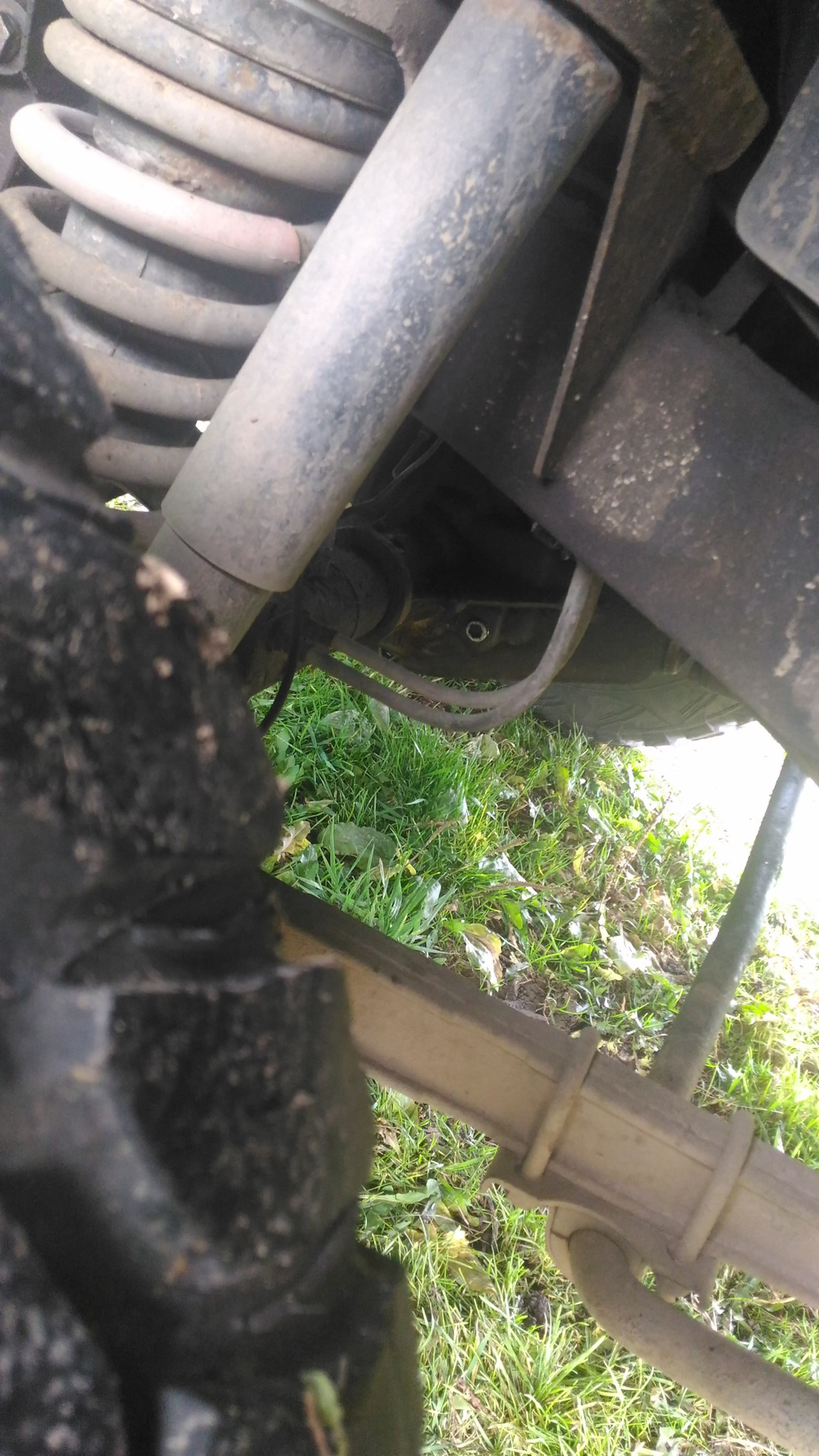

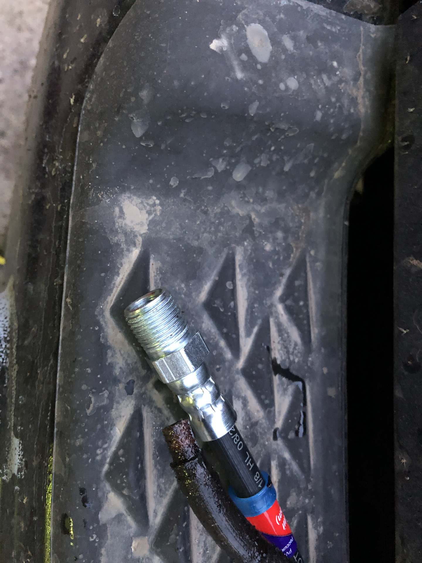

Вечерело, срочно нужно было ехать на дачу успев разгрузиться на складе и успеть за продуктами в единственный магазин. В такие момент приходиться использовать всех вялых пони во весь аппорт. Так и было, пока при очередном перестроении, из-за желающего резко развернуться, не ощутил избыточную ватность педали тормоза. В голове пролетело много мыслей что бы остановить эти 2 тонны, ручник, пониженная передача и включение полного привода, благо нашел место куда засунуть морду испугав 4 машины своим внезапным маневром. Причиной оказался шланг рама-мост, который сломался в обжатой части.
Такое было у меня пару лет назад за 50 км до дома с шлангом рама-кузов ( самый неудобный, на задний контур).И вот вновь.
Обзвонив 6 ближайших сервисов я понял, что аббревиатуру УАЗ нужно говорить шепотом, иначе норовят бросить трубку. Тормозной шланг поменять в условиях сервиса не могут ну как так?! Его же даже поднимать не надо. А с собой не было необходимого инструмента и самое главное шланга.Шланг найти вечером тоже оказалось задачей со сложными уравнениями, 8 человек аж задействовано было.
в итоге я пополз в клубное место через весь город, куда двигались ребята на работу и человек со шлангом.
Поменяли, прокачали и поехал я домой вместо всех срочных планов. Тормоза после прокачки стали чудные, четкие и резкие.

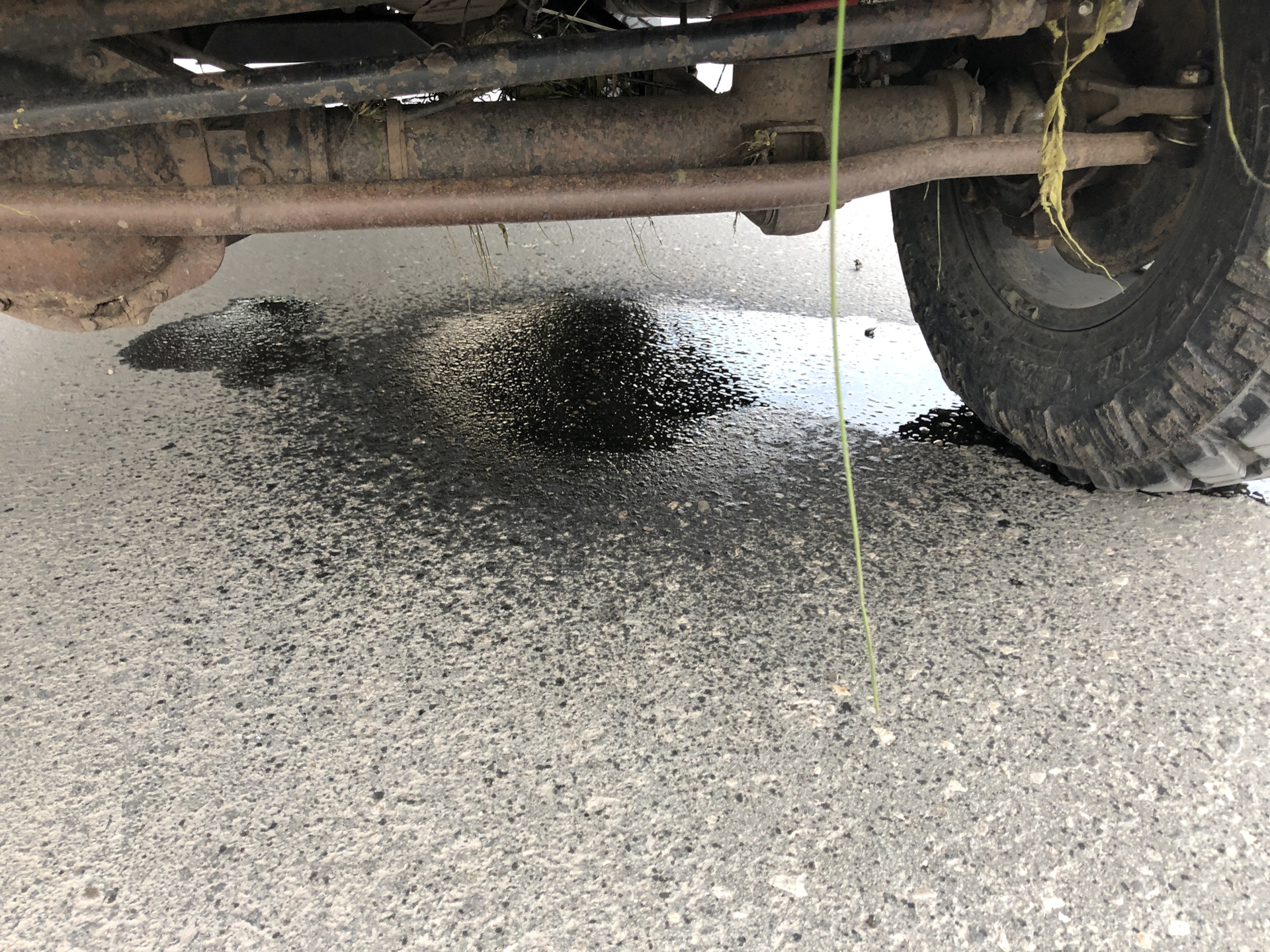

Перекресток, резкое появление препятствия, а дальше педаль упертая в пол и понимание, что сука опять я без тормозов, а дальше под горку . Тормозим опять трансмиссией и ручником, находим площадку и встаем наблюдаем как стремительно вытекает весь бачок тормозухи.
Но в этот раз у меня было все собой, как знал положил в заначку . В этот раз была опять передняя магистраль только верхний шланг рама-кузов. На тройнике не было с завода медной шайбы и это доставило много проблем в откручивании штуцера .

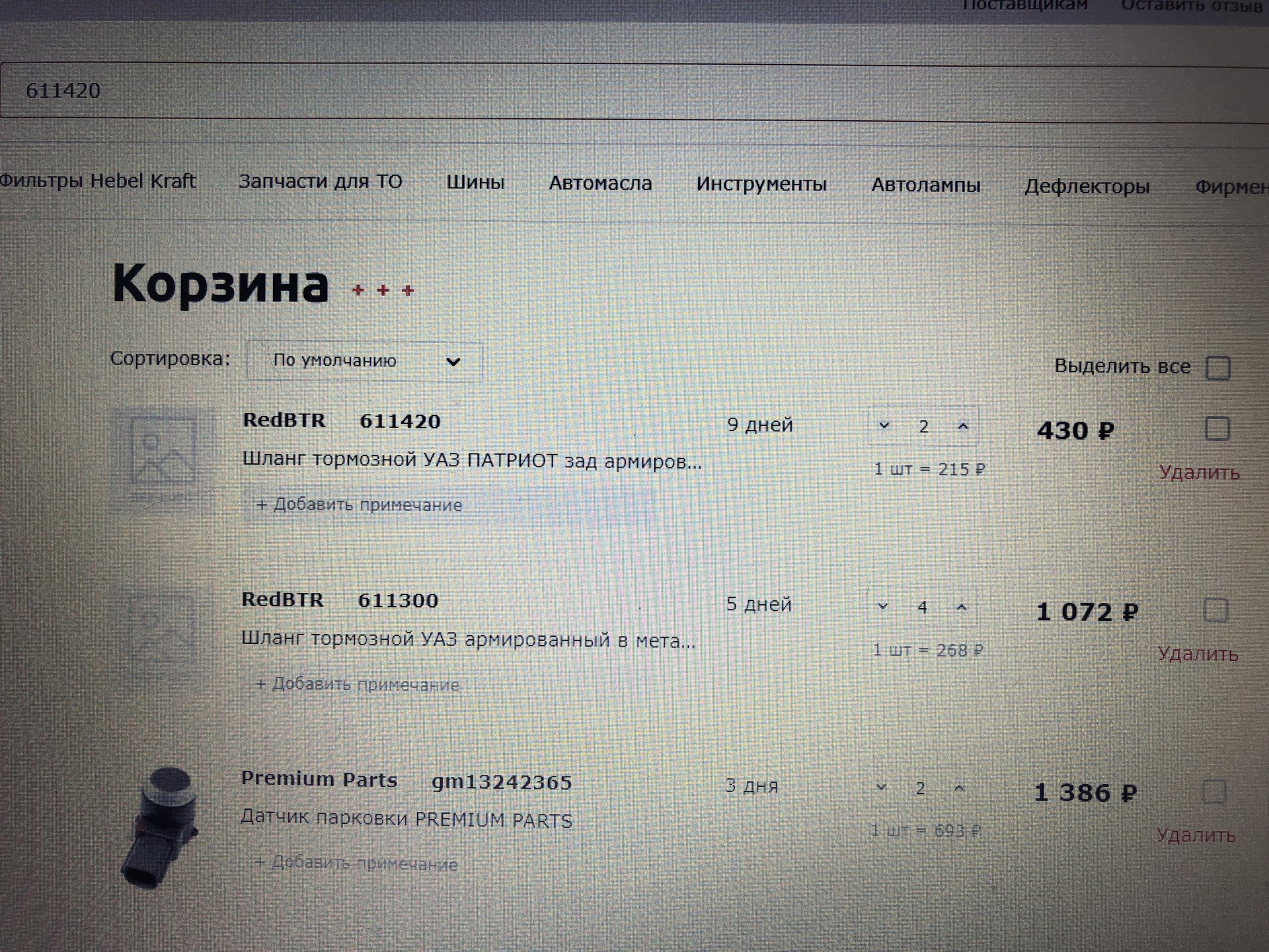

В итоге заказал армированные шланги Red-Btr все 6 шт. Посмотрим сколько они отходят.

Артикулы у шлангов редбтр есть?

У меня не такая система, тут судя по всему с АБС .У меня без АБС и дорестаил, шлангов всего 6 : 2- кузов рама, 2- рама-мост, 2 на суппорта .

Длины за глаза и ещё немного. У меня лифт подвески 70мм, можно и больше задрать. Трубки не то чтобы не натянуты, а даже намёка нет. Хода подвески не хватит, чтобы их натянуть. За почти 6 лет вопросов не возникало.

На фотке отлично видно, что шланги абсолютно не натянуты, даже намёка нет. Скажу более, кардан и реактивные тяги никогда не позволят шлангам натянуться до предела. Длины шлангов хватит с запасом на любой лифт, который позволит сам автомобиль. У автора, скорее всего, шланги перетираются, а не рвутся.
Не натянуты? А мост вывешен? Или ход на отбой сказка о загробной жизни?:)
У вас ход что огранивает, тяги или амортизаторы?
К слову, кардан от разрыва держит жестяная разрезная шайба (кроме резинок и войлока), мост саоим весом ее срежет
Когда я лифтовался, машина висела на кранбалке, а мост висел на тягах и кардане и земли не касался, аммортизаторы были откручены. И даже тогда шланги не были натянуты до предела хотя такого хода подвески на дорогах или вне добиться нереально от слова совсем. Шланги порвёт только если мост оторвётся к чертям.
