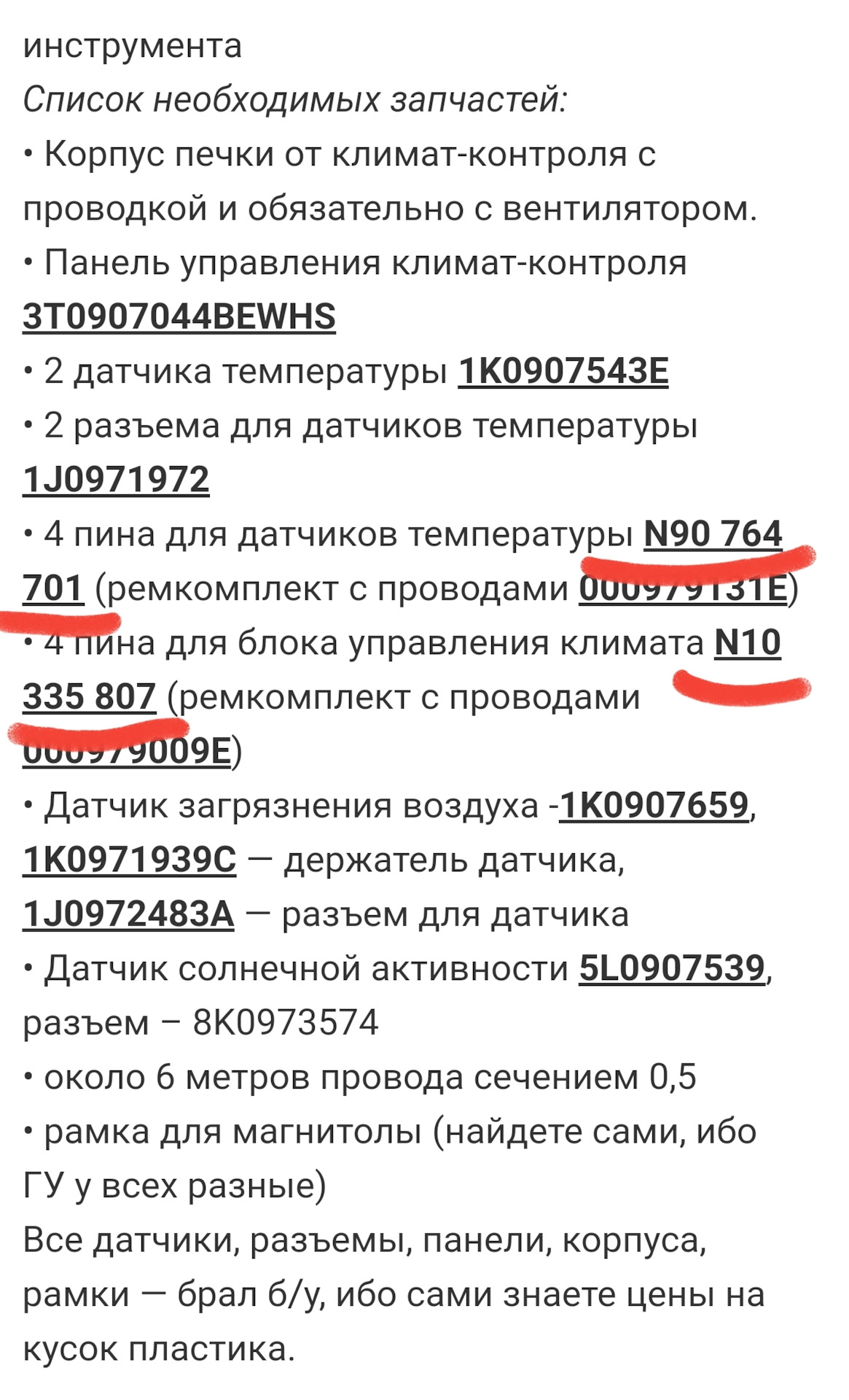

• 4 пина для датчиков температуры N90 764 701 (ремкомплект с проводами 000979131E)
• 4 пина для блока управления климата N10 335 807 (ремкомплект с проводами 000979009E)

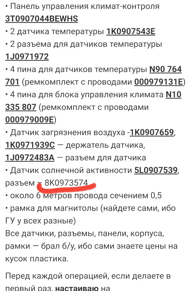

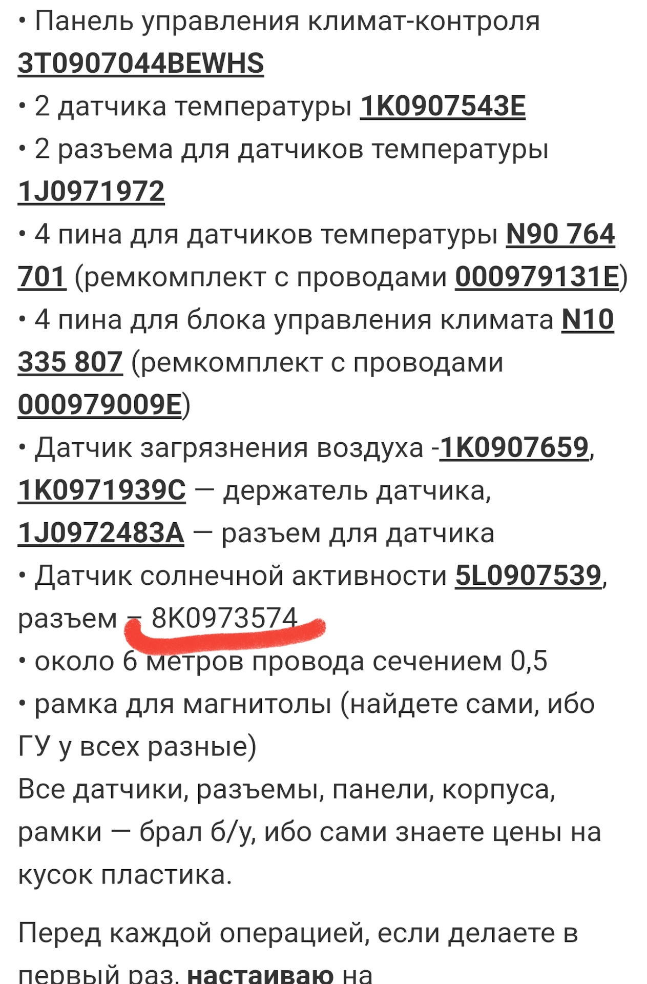

• Датчик солнечной активности 5L0907539, разъем – 8K0973574

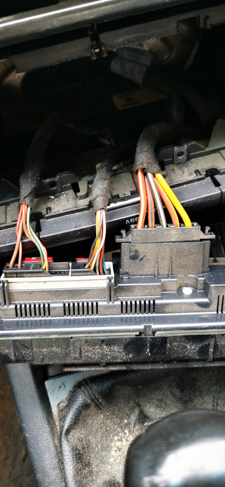

14. Перепиновываем 20-ти пиновый разъем старого кондея по следующим схемам:
15. Закручиваем все винты соединяющие новый корпус со старым корпусом, укладываем проводку.
16. Повторяем пункты 7,6,5,4,3,2,1 в обратном порядке
17. При установке обратно трубок из пункта 2 антифриза в подкапотном пространстве из-за алюминиевого экрана случился казус… поэтому этот экран я выкинул. Пришлось заказывать новый фланец
18. Заливаем антифриз, проверяем герметичность, делаем адаптацию заслонок. Васей ничего дополнительно прописывать не нужно.

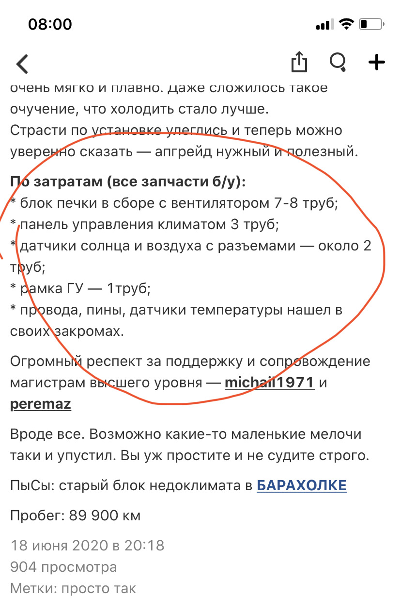

По затратам (все запчасти б/у):
* блок печки в сборе с вентилятором 7-8 труб;
* панель управления климатом 3 труб;
* датчики солнца и воздуха с разъемами — около 2 труб;
* рамка ГУ — 1труб;
* провода, пины, датчики температуры нашел в своих закромах.

Такой вопрос. На старом блоке 2 разъёма как и на новом а вот третий у них разный. Как ты их перепиновывал? Вот эта схема была бы ну очень кстати. Тоже хочу климат поставить но как быть с разъёмами так и не нашёл инфы. Был бы очень благодарен
Здравствуйте. Вроде все схемы перепиновки выложил в посте…
В посте только про 20ти пиновый вроде. Или я что-то не вижу🤷♂️я же имел ввиду 5ти пиновый разъём с пипец какими толстыми проводами. Его куда и как перепиновывал?
Дело давно правда было, но я не припомню чтоб его нужно перепиновывать было
То есть этот разъём в итоге ни куда не втыкается в новом блоке управления? Тот что чёрный плоский с толстыми проводами.
Siroja555
Ну вот, ответа так и не последовало.
У меня все встало болт-он. Все переделки в бж описаны
Sherman84
Разобрался?
Скорее всего этот разъем остается с проводкой на блоке отопителя.
Там немного мудрено. Если не менять мотор отопителя то нужно тянуть эту фишку к моторчик, а если менять то этот разъём подключается к блоку управления вентилятора. Долго разбирался по етке но в принципе там всё понятно. Это разъём питания на вентилятор.

Здесь тоже перепутал местами👇
Правильно — 8K0973754
Исправь ошибку 👇

во сколько все обошлось?
