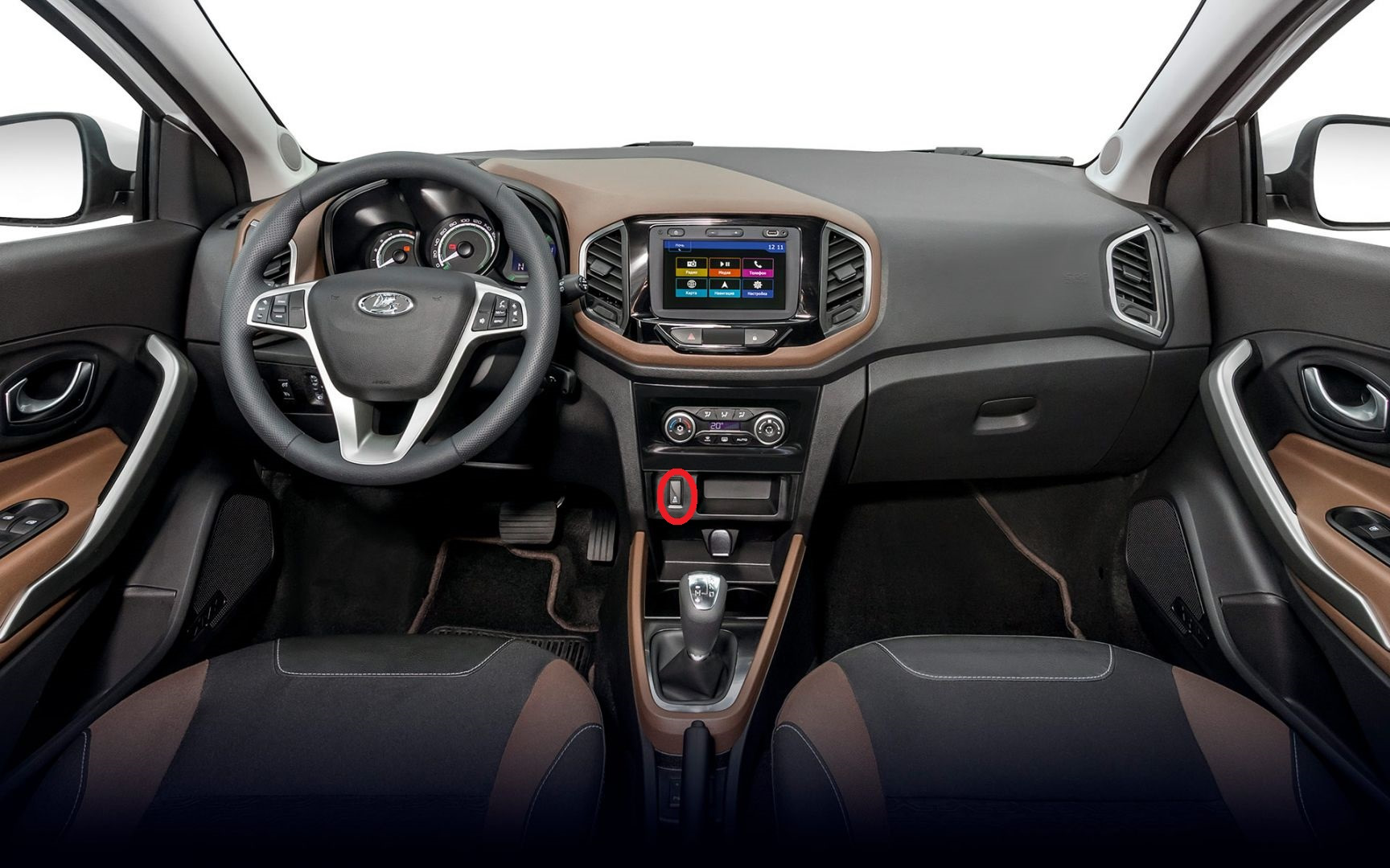

Конечно друзья вытащили из лужи машинами с полным приводом, но пришлось помучиться. Поискав на D2 нашел инфу, о том как отключают ASR, ESP на наших машинах, ставя в разрыв предохранителя (50А) кнопку протянутую в салон .
Итак вынимаем штатный предохранитель, ищем пины как у предохранителя ( по ним не подскажу были в запасах) пускаем все через предохранитель ( красная коробочка в руке на фото) и через гофр моторного щитка( черная резинка диаметром 10 см хорошо видна над педалями) спицей, а к ней предварительно привязанным концом провода протягиваем в салон провода .Кнопку пока бросил под водительское сиденье, так как она от жиги и ничего пилить в торпеде или ещё где-то пока не хочется.
Алгоритм такой, подъезжаем к сложному участку, останавливаемся, глушим движок, выключаем кнопку и вперед! Проезжаем, глушим, включаем ESP обратно.

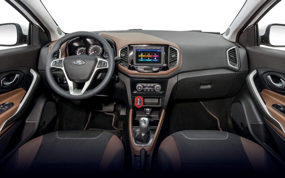

Топорно, и ошибок тьма будет в блоках. Проще поставить кнопку штатно. Правда в половине случаев надо сменить прошивку блока абс и панели, но на многих авто и без этого будет работать. Мне казалось все на авто 16 года это сделали.
а как это штатно сделать ? Место то под кнопку есть
Посмотрите у меня в блоге за февраль 16
Я чего то не понимаю? Там ж есть уже штатно кнопка отключения. зачем эти танцы с бубном?
В 2016 м. г её нет!
Тогда мои извинения. Видимо допер АвтоВАЗ что нужно её приладить.
Честно не знал что её изначально не было.
Кнопку в 2017 начали ставить. Причем, что интересно, хрей — кроссовер и без отключения есп, а веста — седан и там была эта кнопка сразу. Логика 🤷
Спасибо. Буду знать. Не ищите, её там нет.
