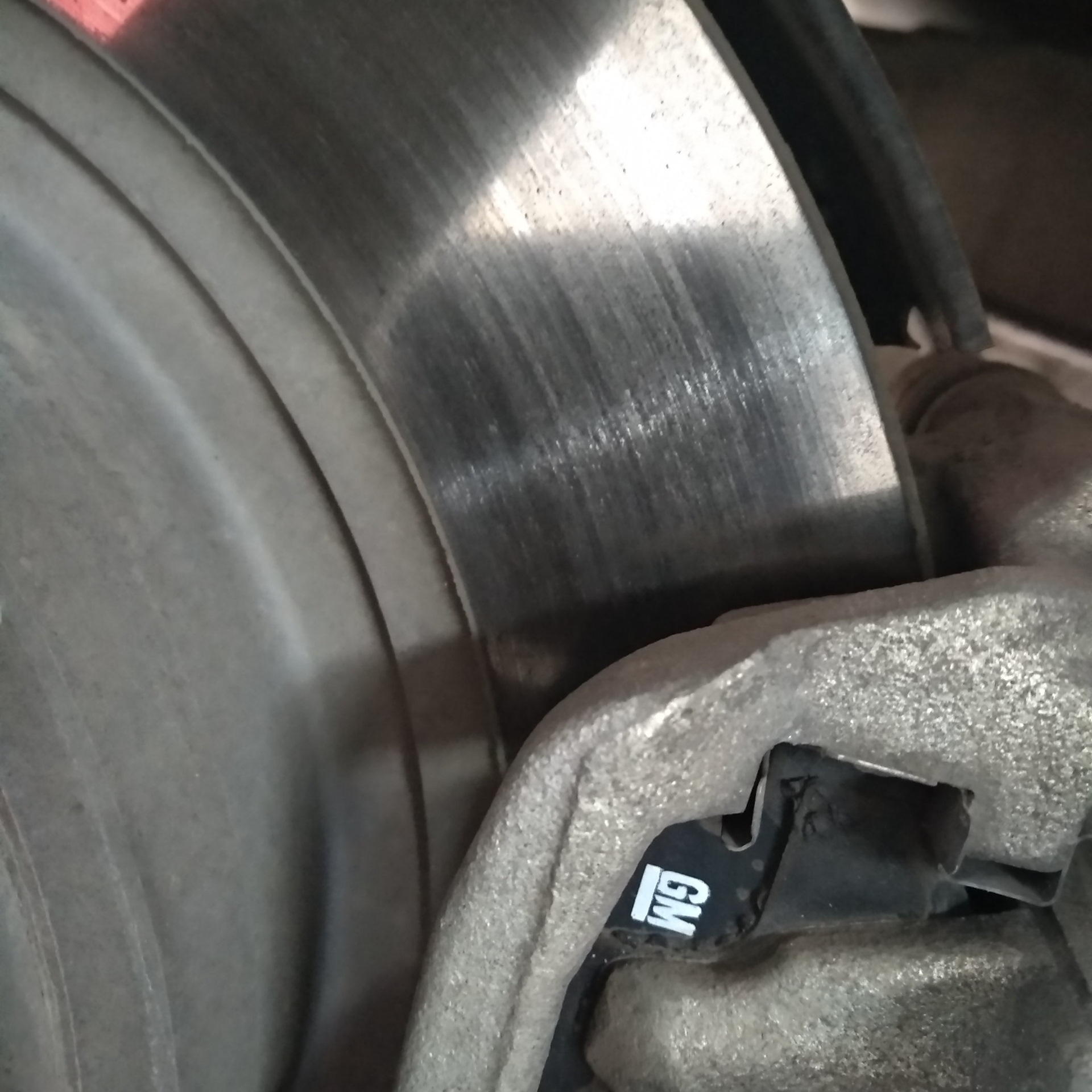

Перед поездкой на моря заехал проверить машину, порядок, в том числе и свечи. Единственное была порвана подушка (гитара) и мертвая, как сопля, рулевая правая тяга(
