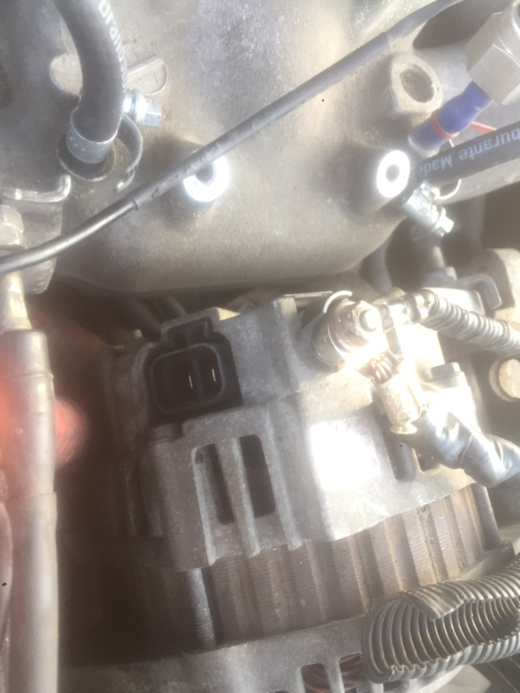

Ранее, я столкнулся с проблемой : Генератор не заряжал Аккум, лампочка акб не горела при включении зажигания.
Решение:

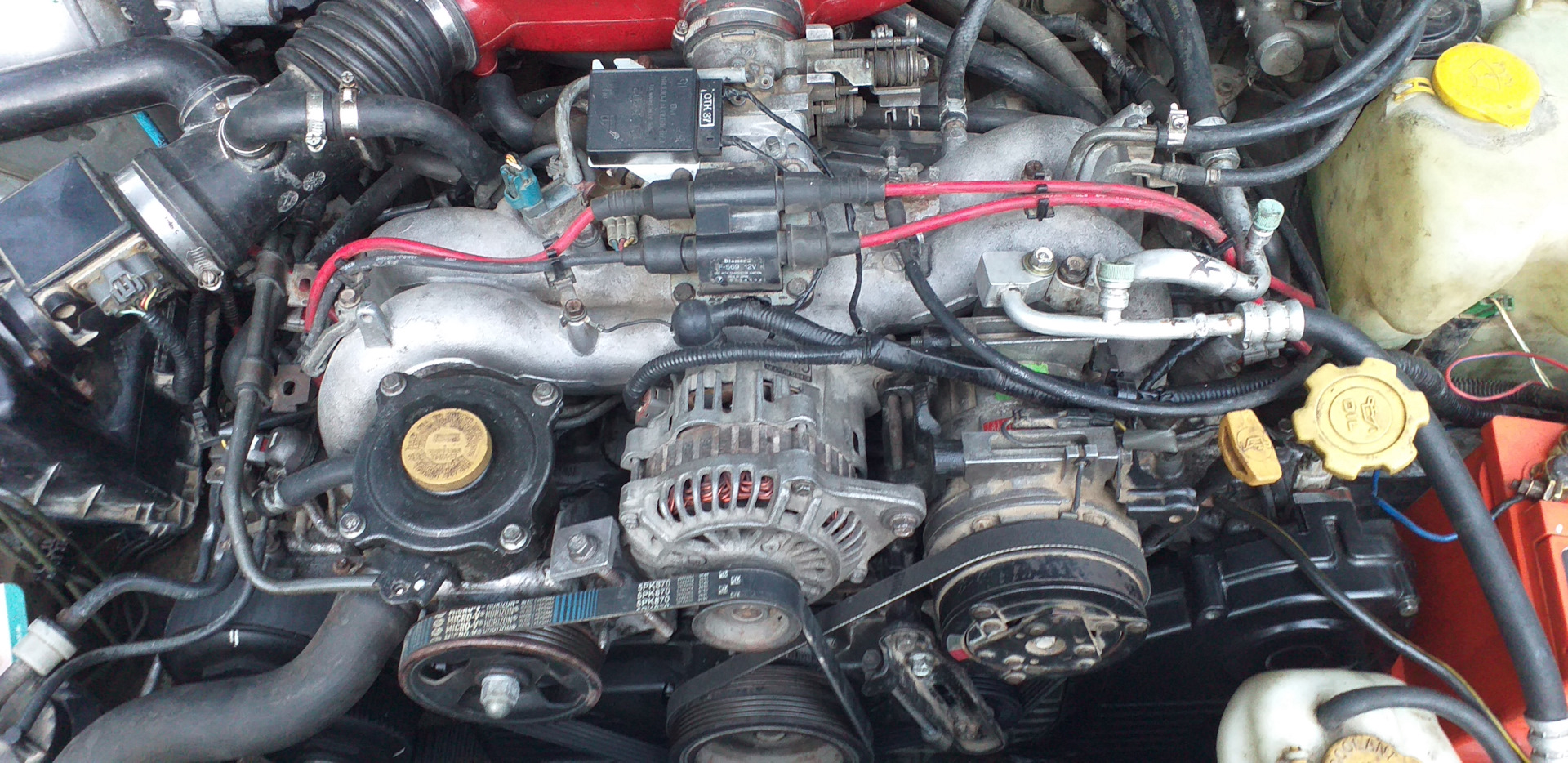

Вечером забрал у знакомого гену на 3 контакта ( у меня было на два). Изучив схемы подключения, с утра, я уже вкорячил его на место.
Сноска о схемах:
Наши генераторы имеют разные фишки (в зависимости от модели и года ) :
— Круглые ( не рассматриваю тк не мой вариант)
— Квадратные
Есть двух (мой старый) и трех контактные (новый).
Оба вида имеют схожую распиновку . Она схематично указана на корпусе в виде фишки и букв LS если у вас 2х конт. либо LSC — если у вас 3х конт.
L — лампа ( пин сигнальной лампы на приборной панели)
S — сенсор напряжения ( с помощью него происходит коррекция выходного напряжения )
C — используется в моделях, где генератор связан с ЭБУ. Соответственно там, где это не реализовано, можно ставить 3х контактный генератор и просто не подключать данный пин.
Поэтому перейти с 2х контактного на 3х контактный генератор можно спокойно!
Отличие между ними в одном контакте, который отвечает за связь с мозгом.
Вернёмся к замене.
После подключения, я, в предвкушении, поворачиваю ключ и Hui там плавал… Лампа не загорается. Исключая неисправность генератора ( мой знакомый уверил в работоспособности), я начал ворошить всю проводку.
Я взорвал всю косу до лампы
Изучил полностью электро схемы ( кому нужны на наш кузов пишите, отправлю)
Полностью отследил все провода
Прозвонил каждый пин
Проверил все предохранители
По итогу, оказалось, что у нового гены не работал р/регулятор :( . И товарищ об этом не знал, тк гена пролежал очень долго в гараже. Пришлось вернуть и купить другой.
