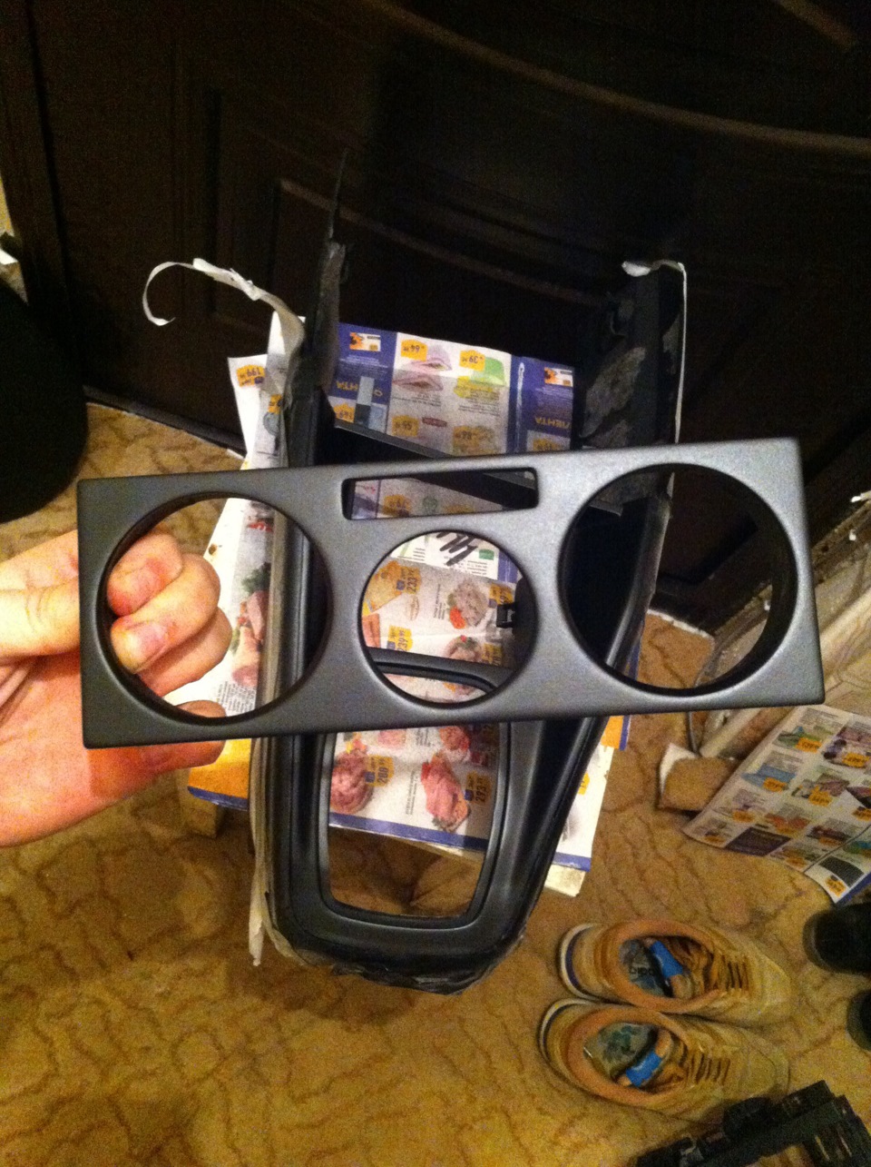

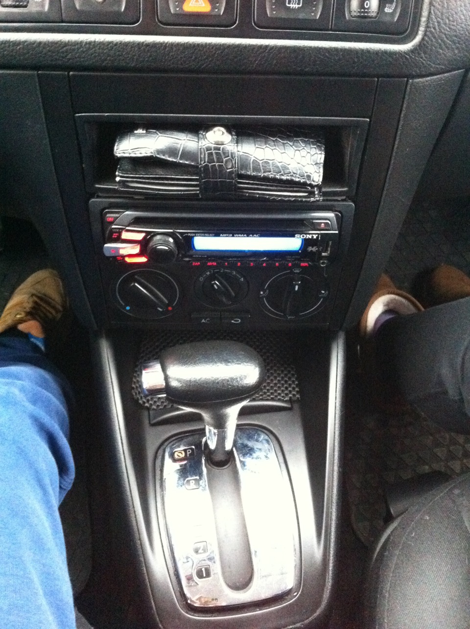

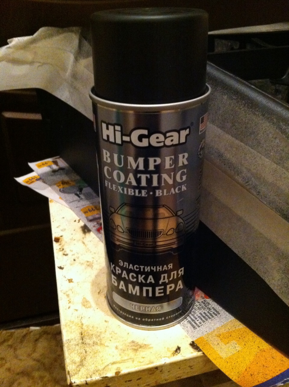

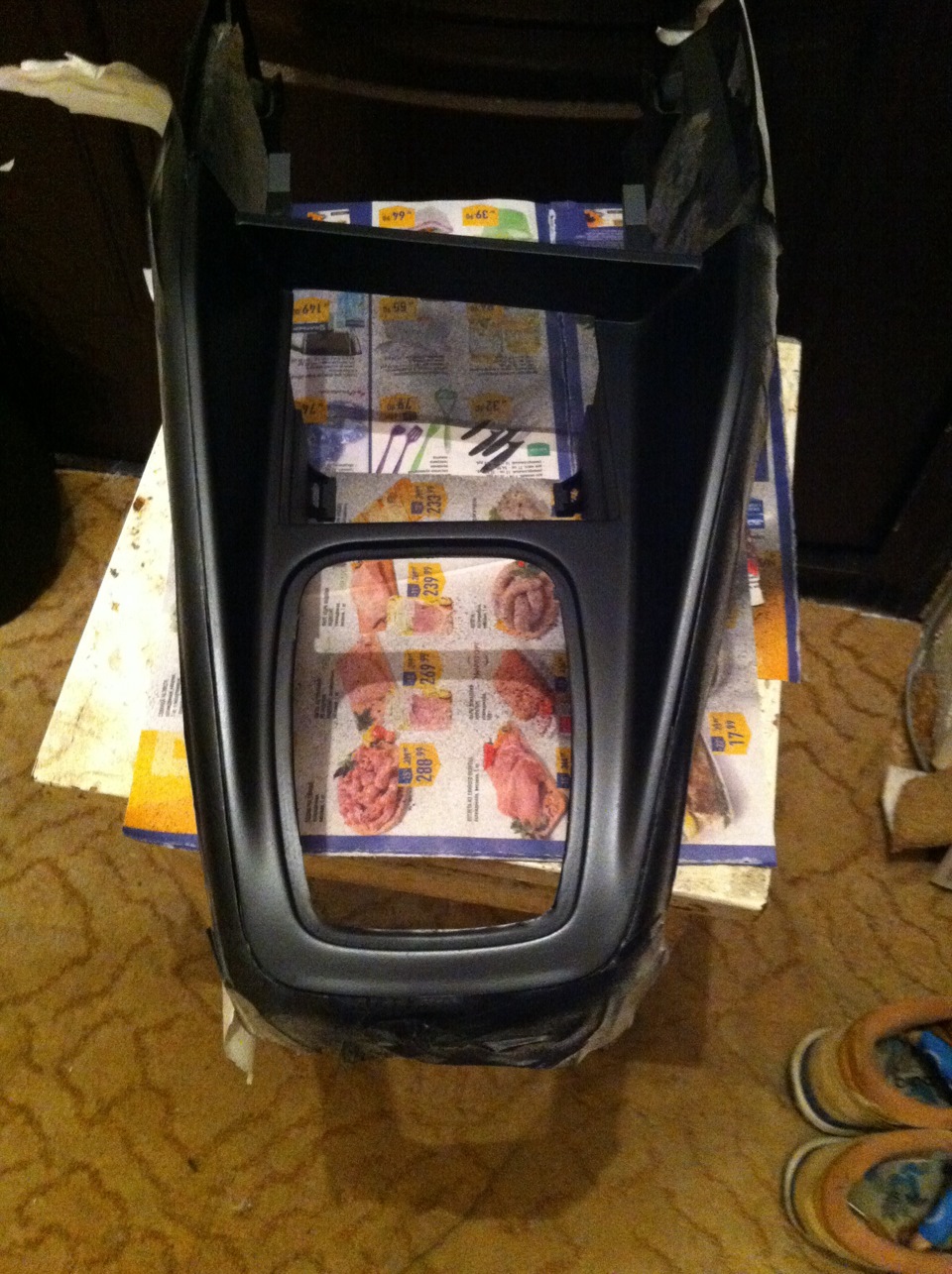

И так, все владельцы носков знают слабое место в нашем интерьере, это облейзлый софт тач, что же тут поделать, время пришло. Некоторые любят обклеивать карбоном, но я решил не уходить далеко от оригинала. Купил матовую краску хай-гир для бамперов, получилось довольно таки не плохо.

Ох я помню задолбался, когда ручки красил летом…Самое главное-зачищать до идеала.Если будет хотя бы намёк на остатки резины, то обязательно запузырится, причём у меня это происходило не всегда сразу, иногда и в процессе сушки.Приходилось потом зачищать уже новую краску, а стойкость у нее -будь здоров!(Во всяком у той, что на фото.Я такую же брал)
на ощупь как ? и сильно ли царапается?
На ощуп слегка грубовато, но вот уже как полтора месяца и ни одной царапины. Главное красить в несколько очень тонких слоев, в моем случае это 7.
спасибо
отлично смотрится, буду тоже пробовать этой краской)
старую счищал или так прям?
счищал, иначе эта б буграми легла
FourThrottle
Зачищал шкуркой. Консоль под КПП геморойно, долго тереть пришлось!

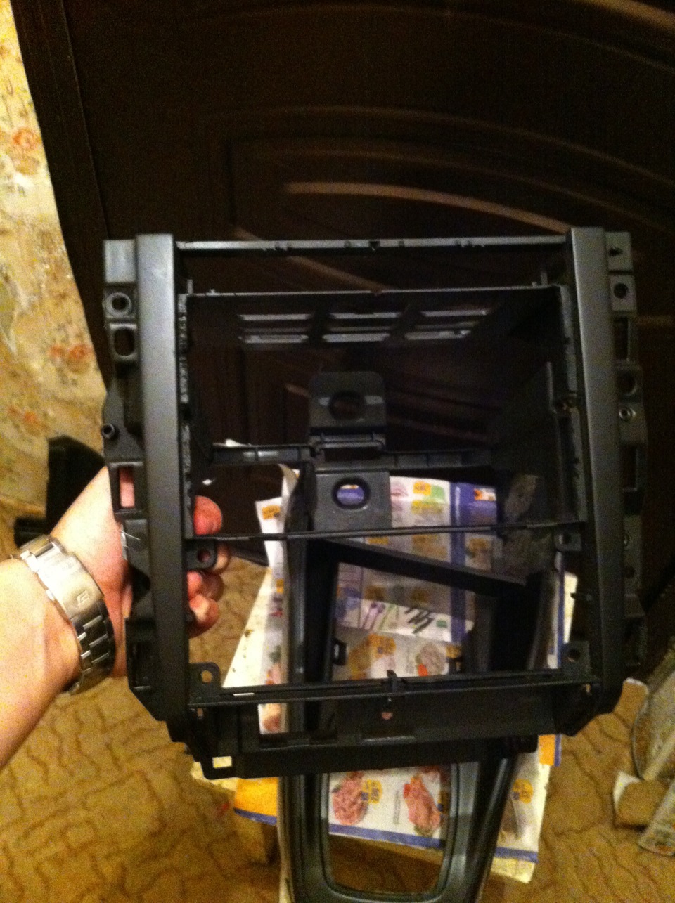

а целиком бороду как снял?
Сначала целиком бардачек снимаешь, вместе с ним правая боковушка, потом над водительской правой ногой откручивай боковушку, а уже потом видно все болты, их там много! Главное не пропусти, откручивай все, я один не заметил, начал тянуть, пластик грубоват и короче поломал ушко. Потом пришлось поксиполом заклевать.

Еще главное не забудь, в пепельнице есть болт.
в пепельнице я в курсах)
