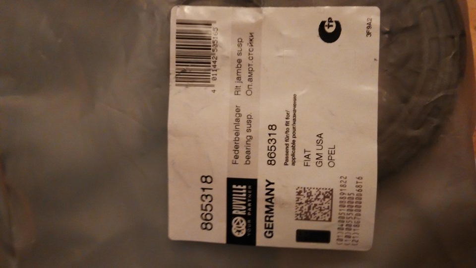

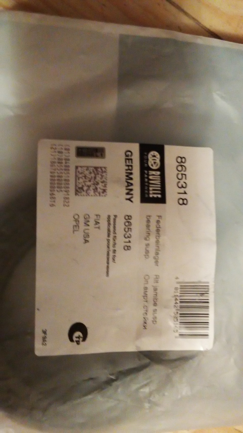

На днях занялся опорниками! уж очень сильно они скрипели прям не выносимо!Были приобретены опорники RUVILLE А СОДЕРЖИМОЕ БЫЛО ОРИГИНАЛ INA расписывать нет смысла что да как инфы полно лично я поменял обе стороны один и с перекурами за 2 часа! Удивило лишь то что амморты и опорники да и все остальное стояли еще с завода!
Запчасти на фото: 805318

я на своей Вектре 200 тысяч отъездил, четыре раза менял опорные подшипники, а стойки до сих пор заводские, так что ничего удивительного
Меня всегда удивляли комменты: все стояло с завода. Если вы не первый владелец, то как это можно определить?!
во первых амморты оригинал стоят и опорники с маркировкой года выпуска авто
По году выпуска соглашусь, а насчет оригинала — пока машина на гарантии у ОД, вам никто кроме оригинала ничего не будет ставить.
так в ней ничего и не менял старый хозяин
salek707
А где там маркировка года выпуска?
INA хороший производитель. Их практически все перепаковываю, если не поголовно все!
