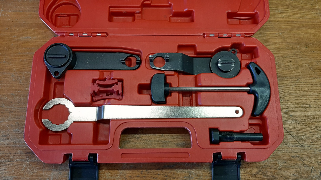

Пробег растет, а значит надо бы задуматься о замене ГРМ. Вообще эти мысли идут еще с пробега 90 тысяч, когда я первый раз осмотрел данный узел, на 120 решил не трогать, но зимой все же как-то начали закрадываться мысли о замене, и вот решил на 130 все же заменить. Запчасти оригинал, хотя на счет ремня думал, но по итогу все ориг. Делал сам, со спец инструментом, брал на али, но обо все по порядку.

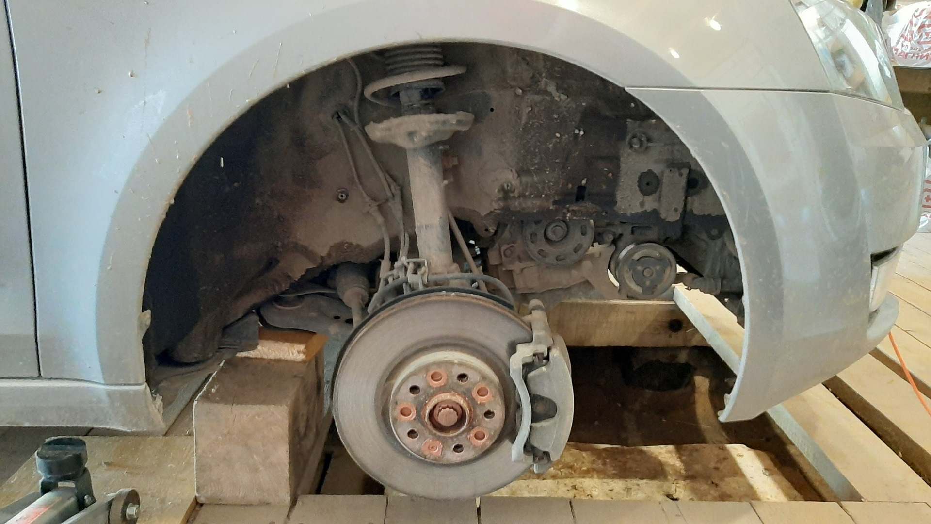

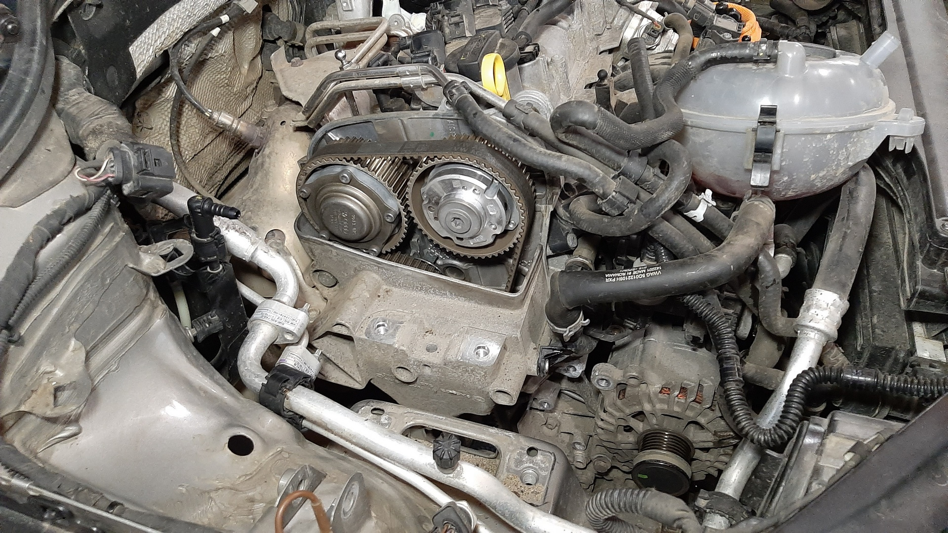

В принципе ничего сложного на самом деле, легче в раза 2 чем на лачетти, но там замена помпы, тут же, без этого. Для начала снял подкрылок, затем уже работал в подкапотке.
Затем начал открывать доступ к узлам, для установки стопора.
Сложностей не возникло, все снялось без проблем. Далее переходим у самому узлу грм, а вот тут чуток пришлось повозиться, и самое главное, не с разборкой крышек, а с хомутом на топливную магистраль, кто их такие придумал=)

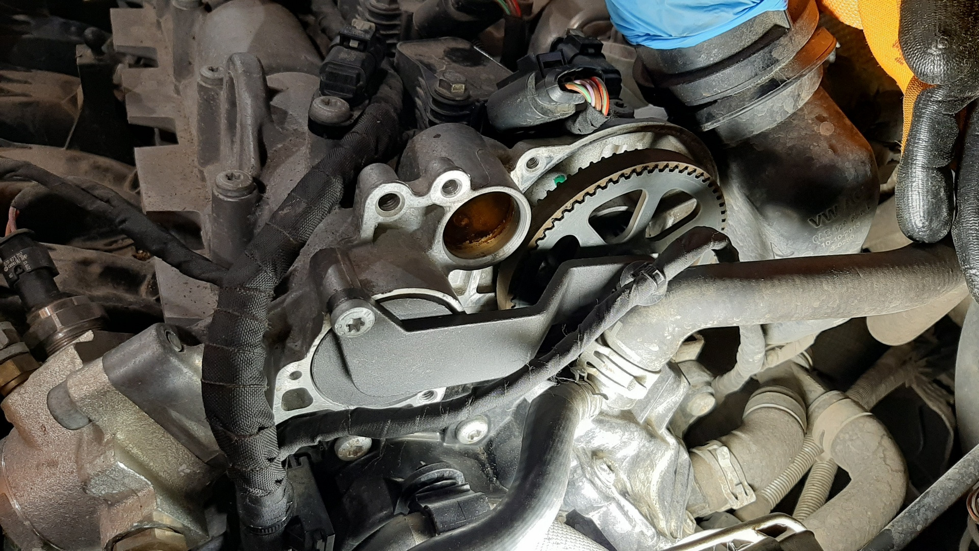

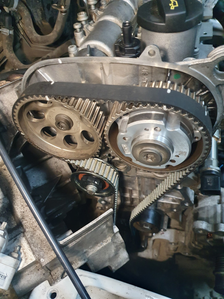

После снятия всех крышек, имем доступ к узлу, как увидел потом на фото, а натяжка то была прослаблена уже хорошо, видимо так при замене гбц все собрали.

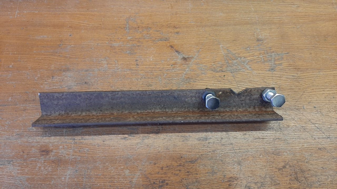

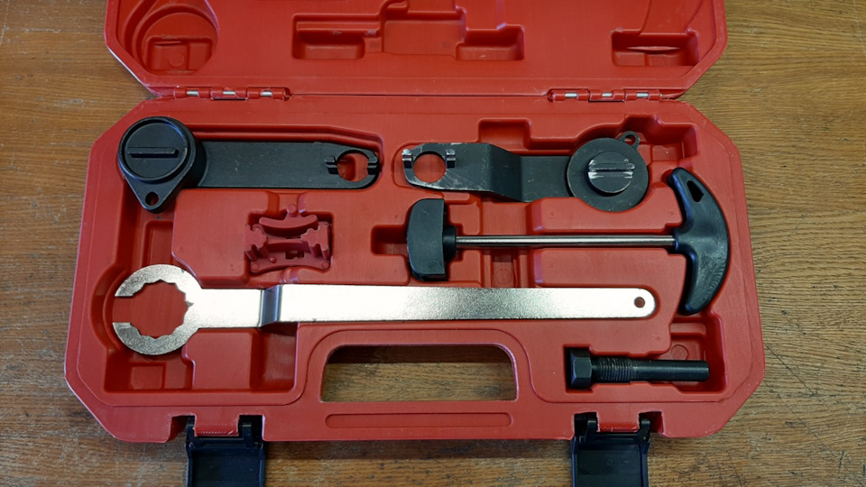

Без напильника не обошлось, пришлось немного доработать стопор. При этом стопорный болт и ключ для натяжного ролика — все ок. Вот ссылка на али — Набор

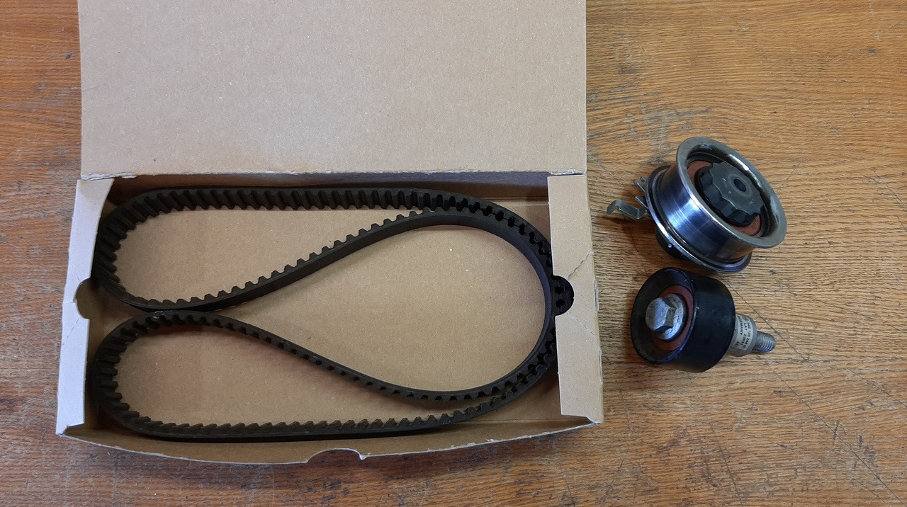

Затем демонтаж роликов и ремня. Проблем никаких, затем уже установка новых запчастей на место.

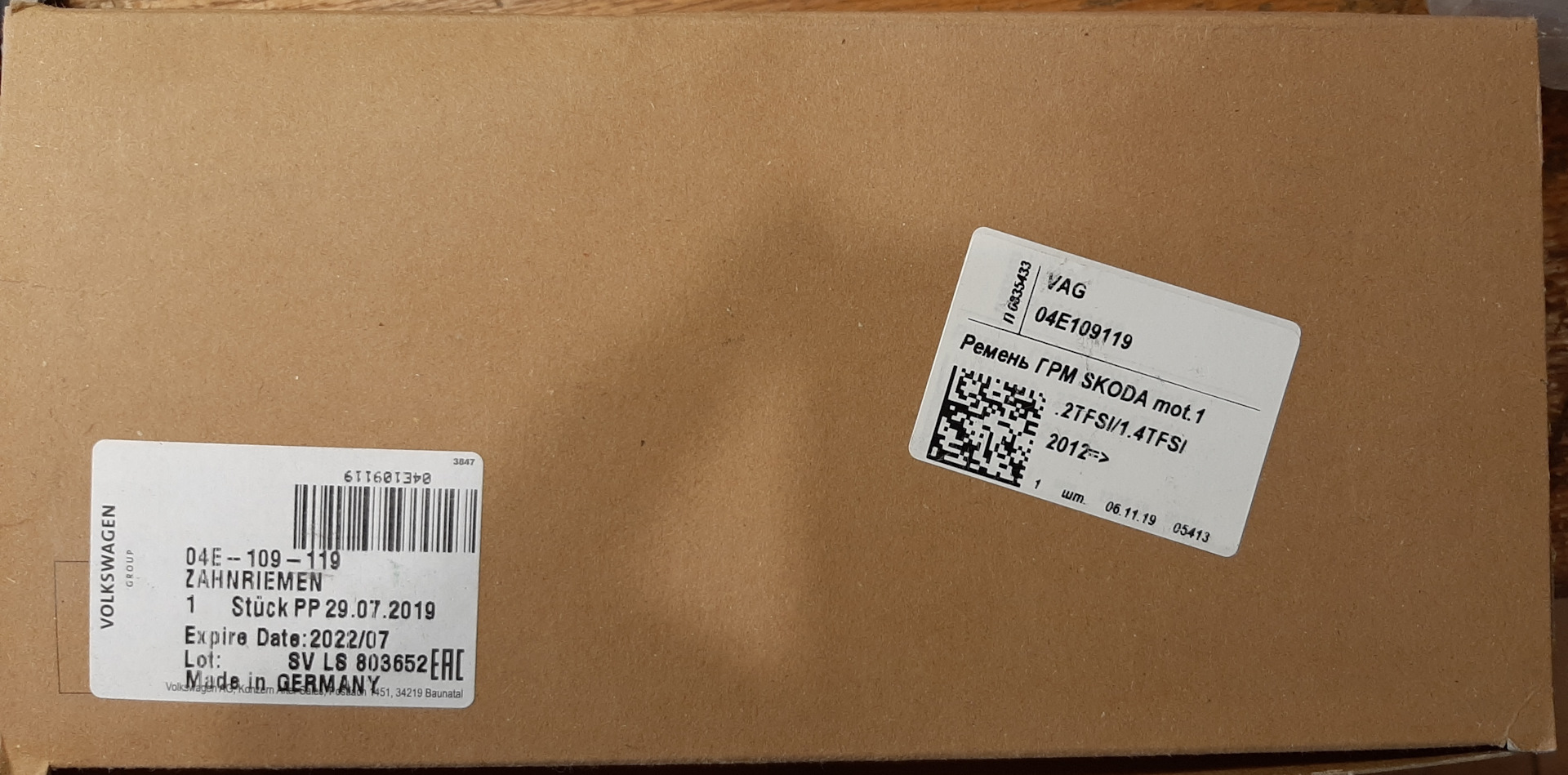

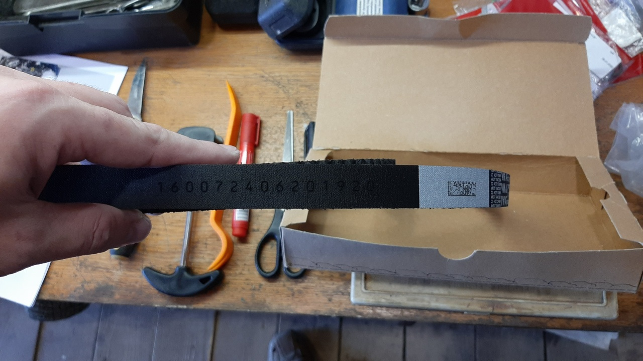

Ремень 04е109119, без буквы F, как то показывает етка, думаю ничего страшного, так как номер у контика — CT1167, идет на все моторы.
Ролик натяжной — 04E109479A.
Ролик обводной — 04E109244B.
А вот так вот уже выглядел родной ролик натяжной, не зря полез менять. Шумит и стукает уже механизм.

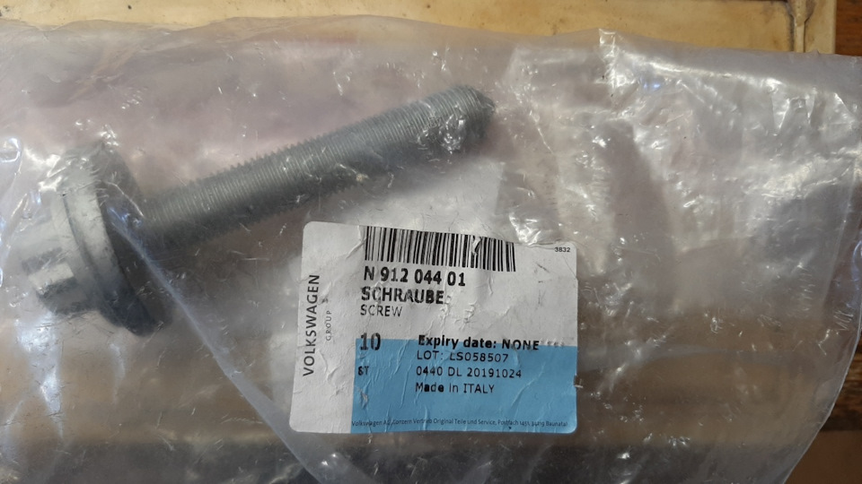

Так же приобрел новый болт для натяжного ролика и болт коленвала.

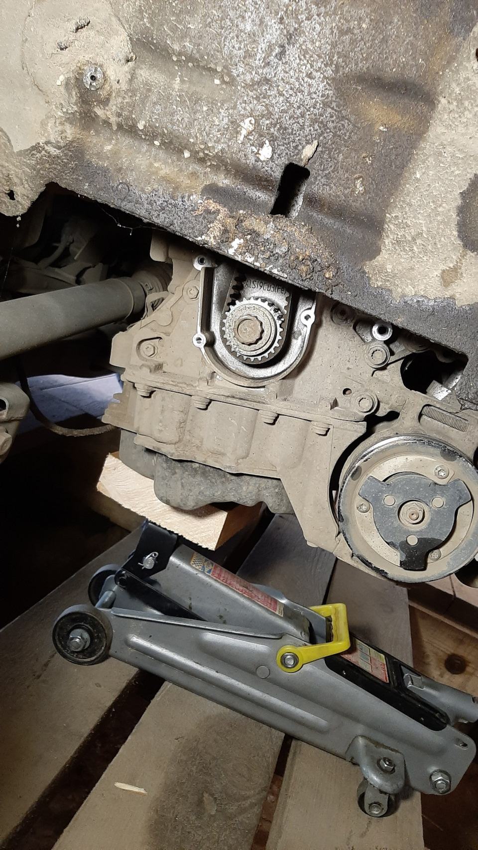

Все поставили на место, затянули, начали сборку, все хорошо, но дошли до затяжки болта коленвала, а там надо спец ключ, но батя не промах, взял и сделал ключик, немного кустрано, но зато работает.=)

По итогу — ремень в отличном состоянии, натяжной ролик на 3, обводной так же в идеале. Так что видимо, не зря рекомендуют у нас менять ремень на 120. Но думаю 100 теперь пройдет комплект без проблем.

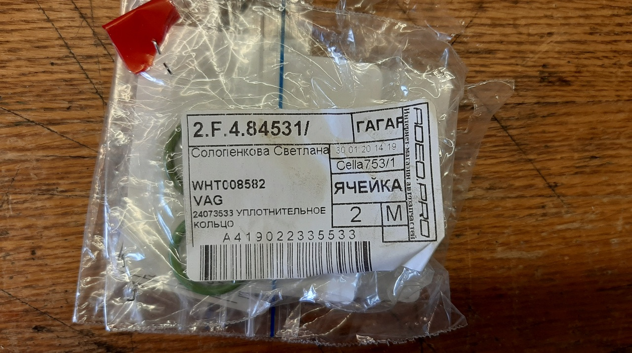

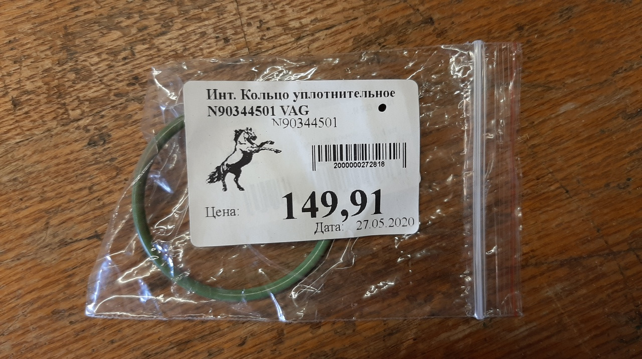

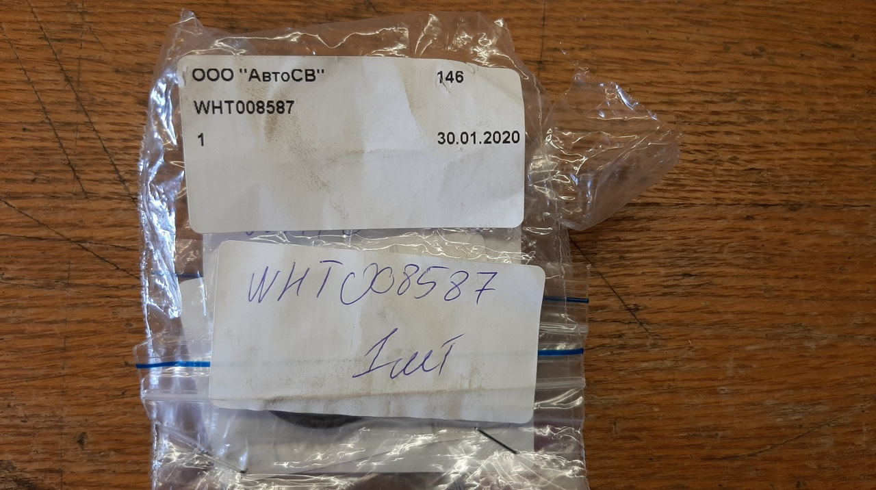

Так же заменил уплотнители на крышке гбц + кольца на трубке вентиляции турбины.

Добрый день! Как себя показал 04E109119? Какой пробег на этом ремне? Еще не меняли?
Под болт коленвала какая головка? Номер
Где то находил инфу, если именно ремень грм орига, можно без ослабления фазиков, в любом случае взял пока ремень грм дайко италия, подкуплю болты фазиков и заглушку на всякий случай, если ремень не будет нормально вставать, фиксатор фазиков по месту видимо делать только…
Здравствуйте на болт коленвала какая головка идет? 19 или 21 ?
там идет на 24 даже вроде. надо глянуть в гараже
Приветствую! Планирую тоже сам менять ремень. И есть вопрос — болт коленвала просто с усилием затянули или смазывали маслом 1.5 см резьбы? Есть канал на ютубе автомеханик денчик, он у официалов шкоды работает и показывает, что по ельзе нужно смазывать иначе не получится затянуть с необходимым усилием.
доброе утро, ничем не мазал, все отлично затянулось и так, там гигантское усилие. В вот с маслом я думаю наоборот быстрее открутиться
Вот и я так думаю насчёт масла. Но человек вроде на дилере работает. Короче странно всё. Короче мазать тоже не буду. :)

Одевал ремень сначала на шестерню коленвала потом на распредвалы или какие то ещё есть варианты, чтоб метки/шестерни не ушли?
Я делал со спец инструментом. Ничего никуда не ушло
Я тоже заказал с али ключь фиксатор распред валов. Просто все обзоры и официалы откручивают болты валов менют их вот и сомнения у меня.
Можно заменить. Я не стал

Немного глупый вопрос, но все же: вы меняли сальник коленвала? если нет, то зачем откручивать болт коленвала?
Чтобы снять нижнюю крышку
Кстати, сразу не заметил, но вы сделали работу не совсем по технологии, после того как заблокировали валы, надо было ослабить шкивы-фазовращатели, после этого надеть ремень, натянуть его, а потом затянуть фазовращатели на валах, только тогда все фазы будут в идеале, и именно так и делает дилер, но для этого надо ещё пара спец.ключей которые стоят дохера.))
я знаю, что валы не трогал, так как нет этих ключей, консультировался с другом, кто работает у од, сказал что можно не трогать.

на 150 сил такие же номера?
я думаю да. мотор то такой же
благодарю
