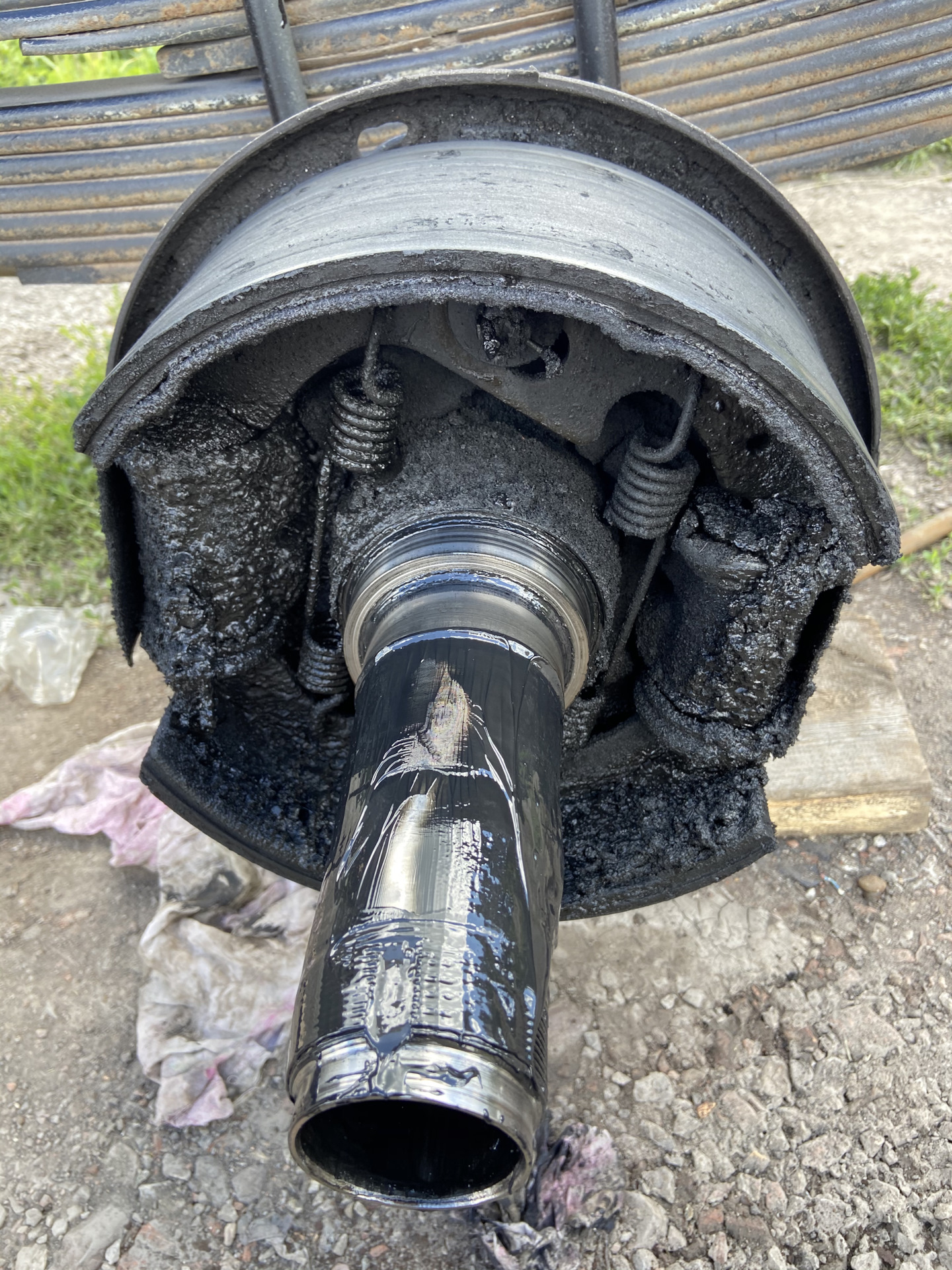

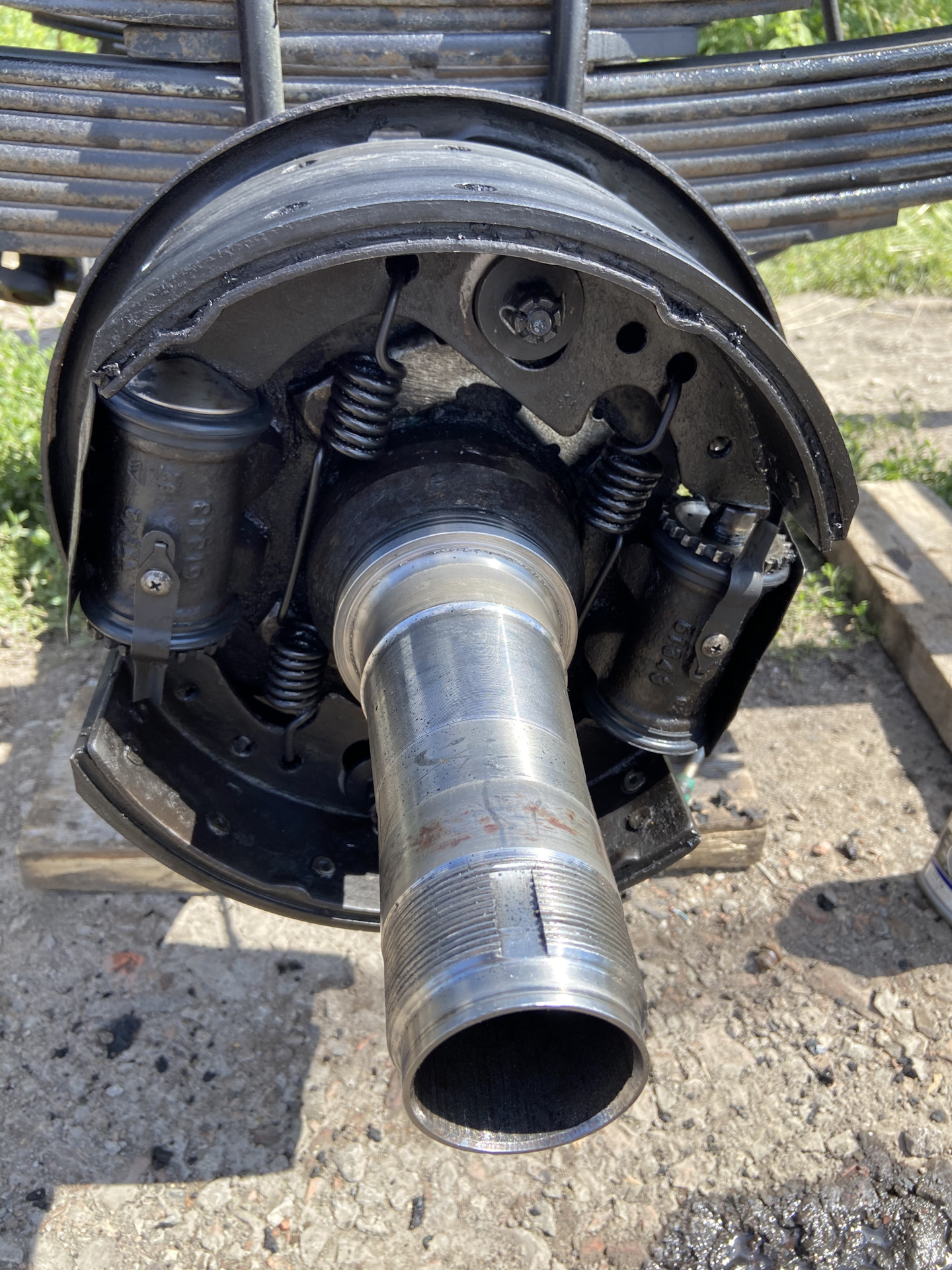

Пока снят был кузов за одно перебрал левую бортовую, внутренний сальник был надорванный и манжеты на цилиндрах бежали каши полная ступица была . Заменил пыльники манжеты и 2 сальника, за одно в заднем редукторе масло
Колодки тоже надо было сразу поменять… После того как на них попадает масло или тормозуха, тормозит уже хуже даже после того как просохнут…
Может быть, мне по месту хватит их. На дольняк я не катаюсь
Тормоза как раз в городе больше нужны, хотя конечно смотря какое движение в городе…))) и как вы по нему ездиете (агрессивно или спокойно…))))
У нас город маленький, в основном работа стоячия по шахтам и разрезам . А там скорость 50 максимум
