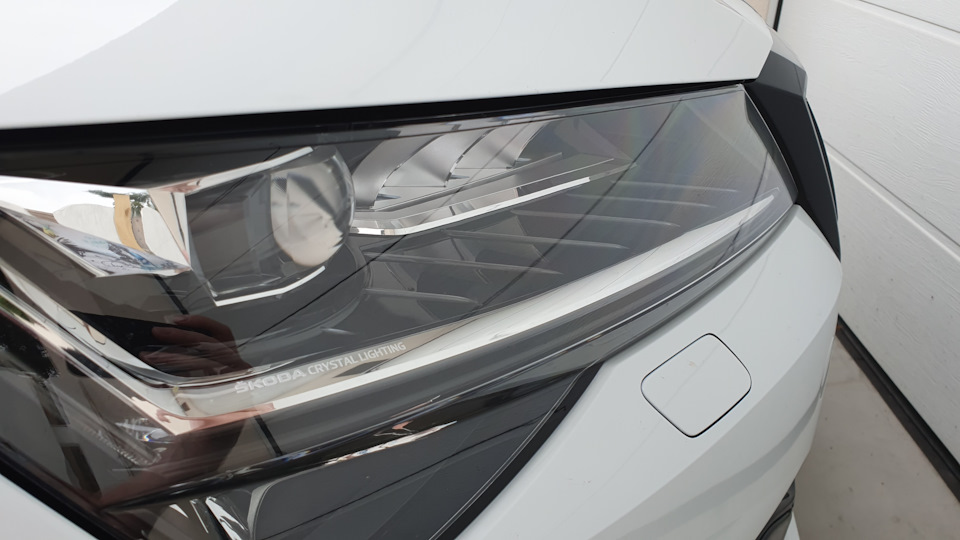

Матчасть: если коротко, особенность матричных LED-фар состоит в том, что в отличие от классических ксеноновых фар, внутри каждой фары есть не один источник света (лампа в управляемой линзе), а несколько отдельных светодиодных секций, которые умеют работать независимо друг от друга.

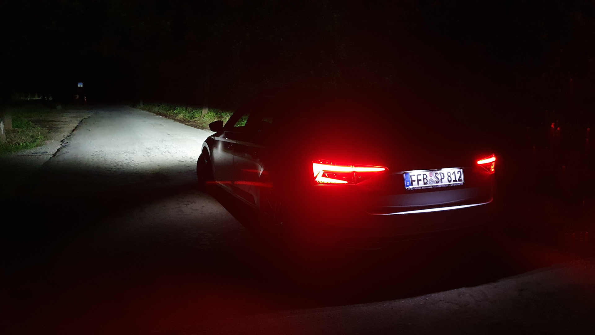

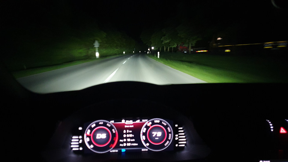

Я попытался сделать живую фотографию полного освещения дороги, но к сожалению она не передает всей глубины освещения, которую дают фары + не показать работу фар в динамике.
Если коротко — на дороге видно вообще все. Фары освещают все пространство дороги и вокруг нее. Хочется красиво сказать, что видно так же как днем — это разумеется не так — нет конечно, но видно все ОЧЕНЬ хорошо и ОЧЕНЬ далеко.
В динамике, к сожалению, снять работу фар у меня не получилось, но (как я уже сказал выше) все происходит так как показано в официальном ролике. Машина быстро замечает встречный и попутный транспорт и выключает соответствующие засвечивающие светодиодные секции. Все происходит моментально, задержка работы — максимум 0.5 секунды. Настройка в борт. компьютере на скорость переключения света стоит "Быстрая".
В целом, сравнивая с хорошим ксеноном на Гольфе — разница есть и она существенна. На Гольфе автоматический свет — очень хороший, на Супербе — просто великолепный. При встречном потоке Гольф просто "опускает" левую фару вниз на несколько секунд пока машина не проедет, Суперб же точно "вырезает" пучки дальнего света, освещает всю область вокруг встречной машины и при этом не ослепляет водителя.
