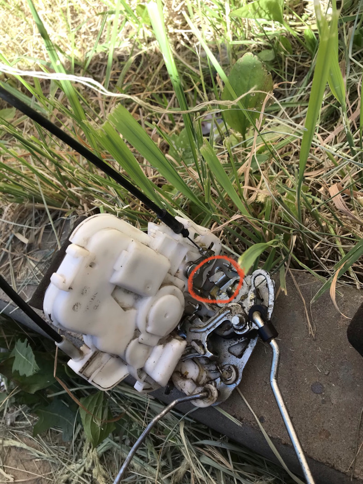

Продолжил утром. В Казанской группе субаристов в WhatsApp подсказали снять верхнюю пластмасску на замке и отщелкнуть рукой защелку.

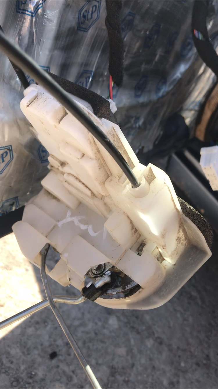

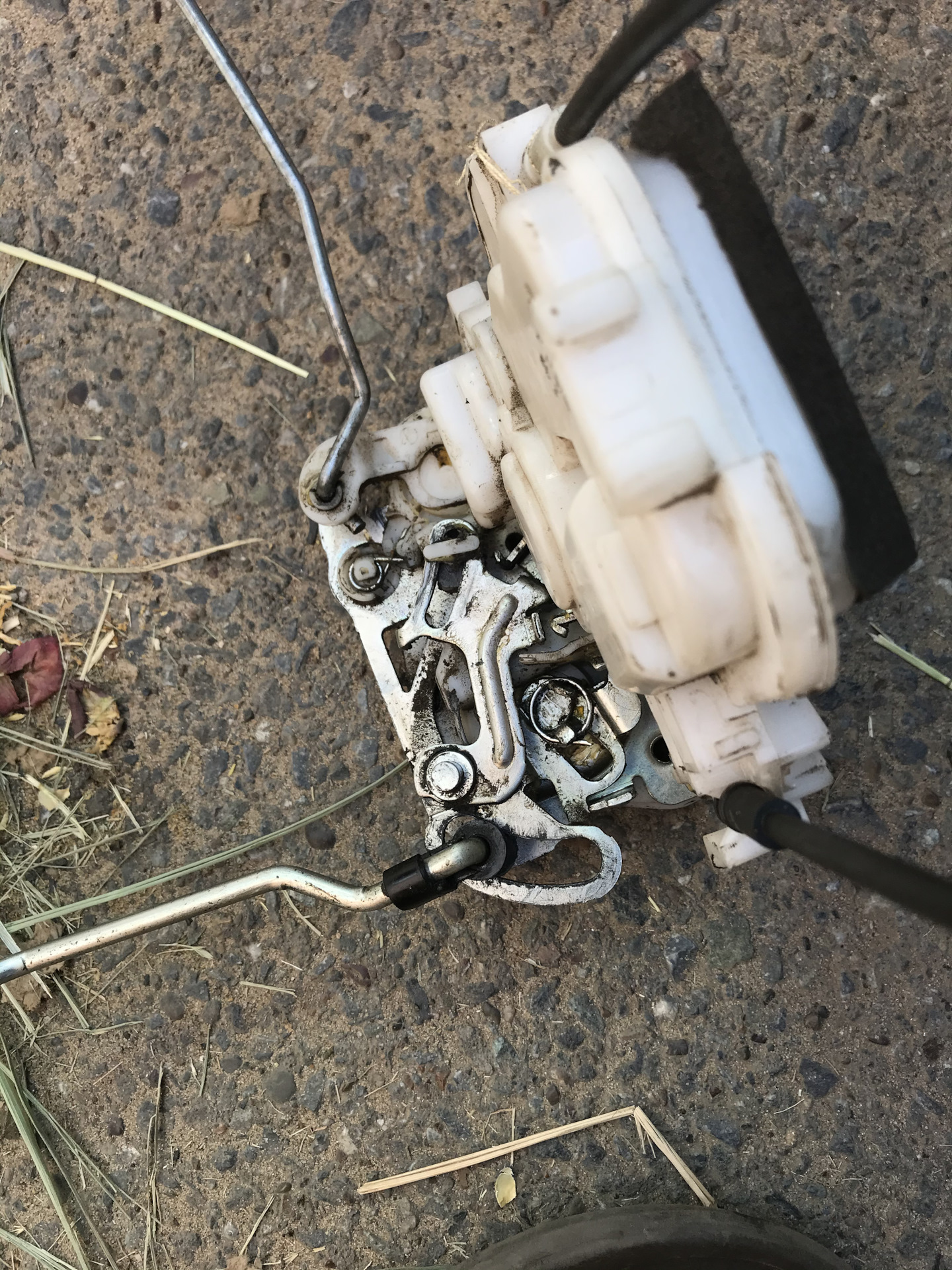

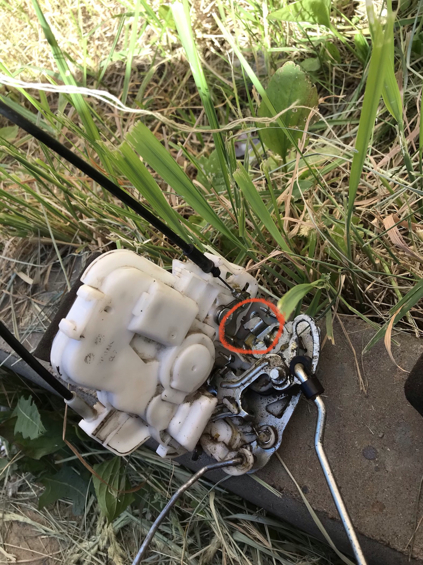

Открутил направляйку стеклоподъемника и сделал все как посоветовали. Язычок отщелкнулся, дверь отрыл через штатную ручку. Аллилуйя!🤬

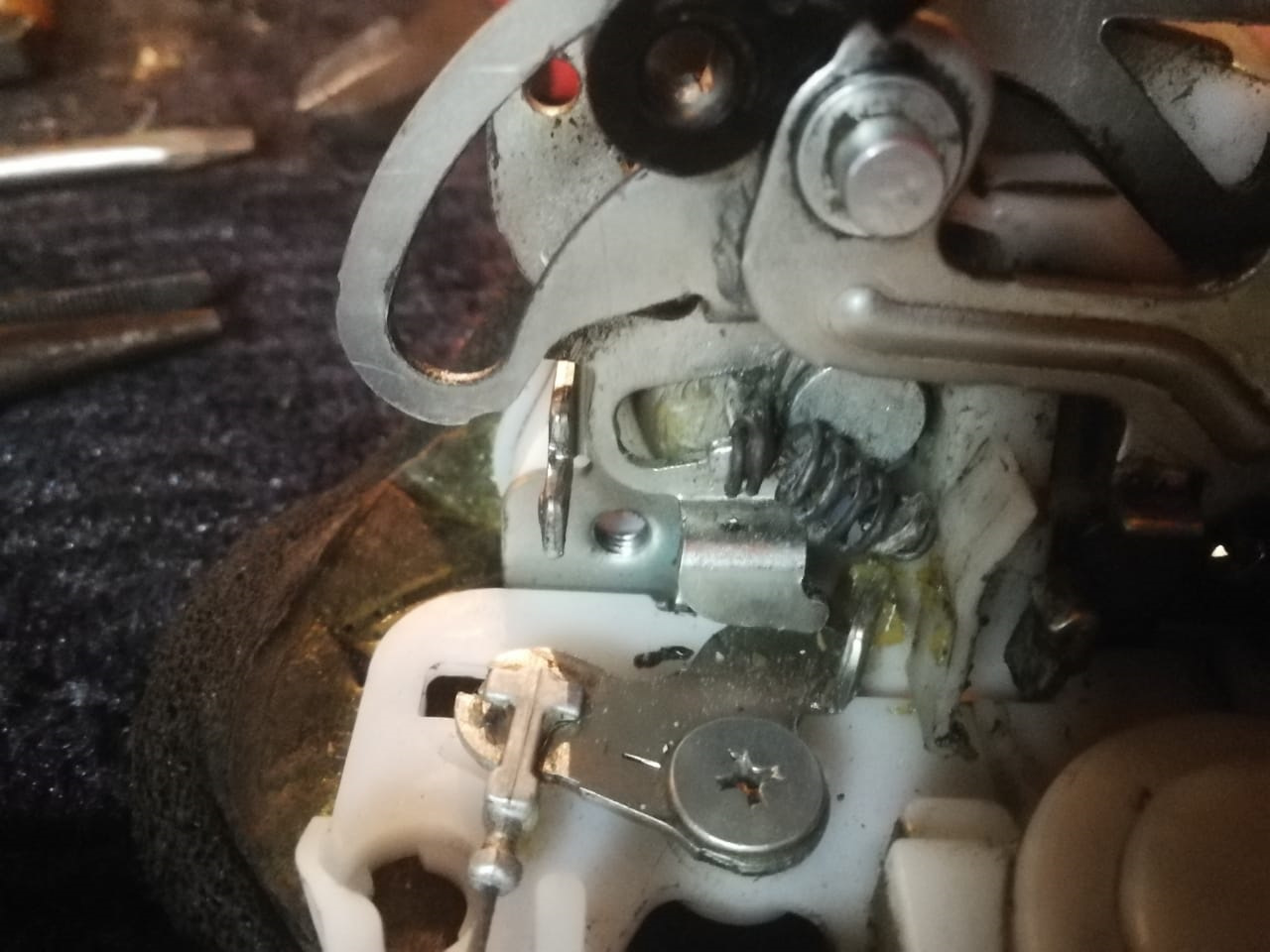

Снял замок, сломалась пружинка. Нашёл замок на разборе за 900р, поменял, все ок. Обшивку изнутри подлатал паяльником где соединения элементов поломались.

поставил пружинку верхнего ящика панели приборов газель NEXT GAZA21R235303077, слегка доработав (укоротил и согнул), работает идеально. цена вопроса 14 рублей.

Обшивку частично сдернул, целиком ее можно не снимать. Около разъема на замок есть болт на 10, он крепит направляющую стеклоподъемника. Болт отворачиваешь, потом изнутри обшивки эту металлическую направляющую опускаешь вниз, она выходит из пазов и висит на резинке. После этого можно отогнуть и будет доступ к замку.
На замке нужно снять пластмасску, Которая закрывает доступ к самому механизму. Держится на 2х защелках сверху и снизу.
На фотке новый замок, там видно. Другой фотки нового замка нет:( Короче сравни с фоткой разобранного замка поймёшь.
Вроде бы язычок который выделен нужно подвинуть в сторону салона и дверь откроется ручкой.
