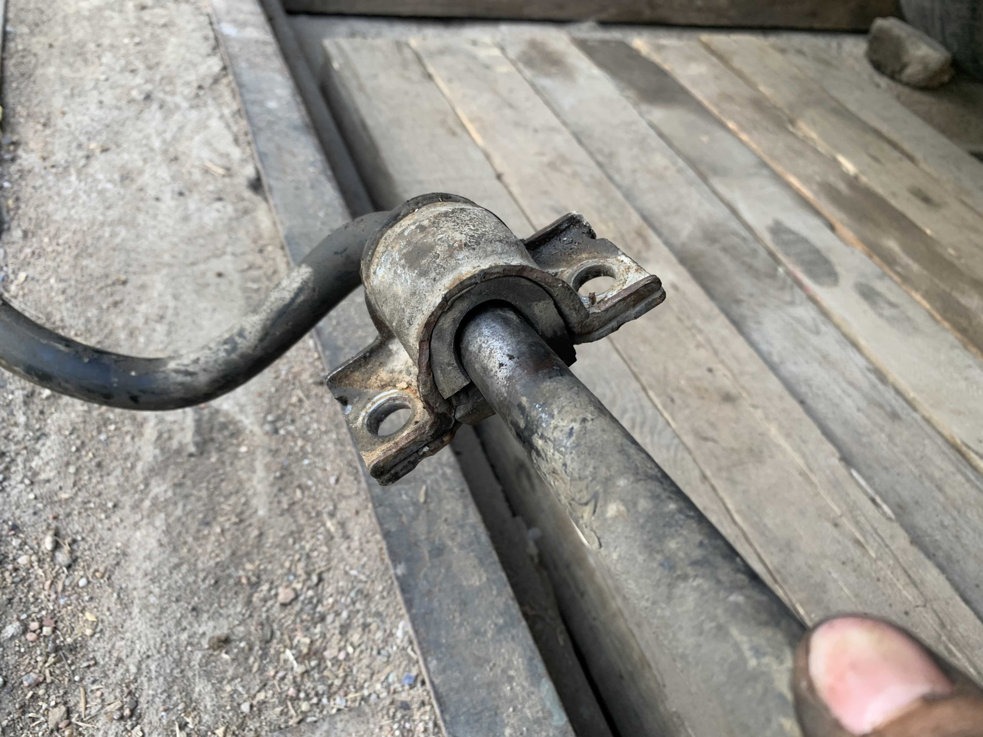

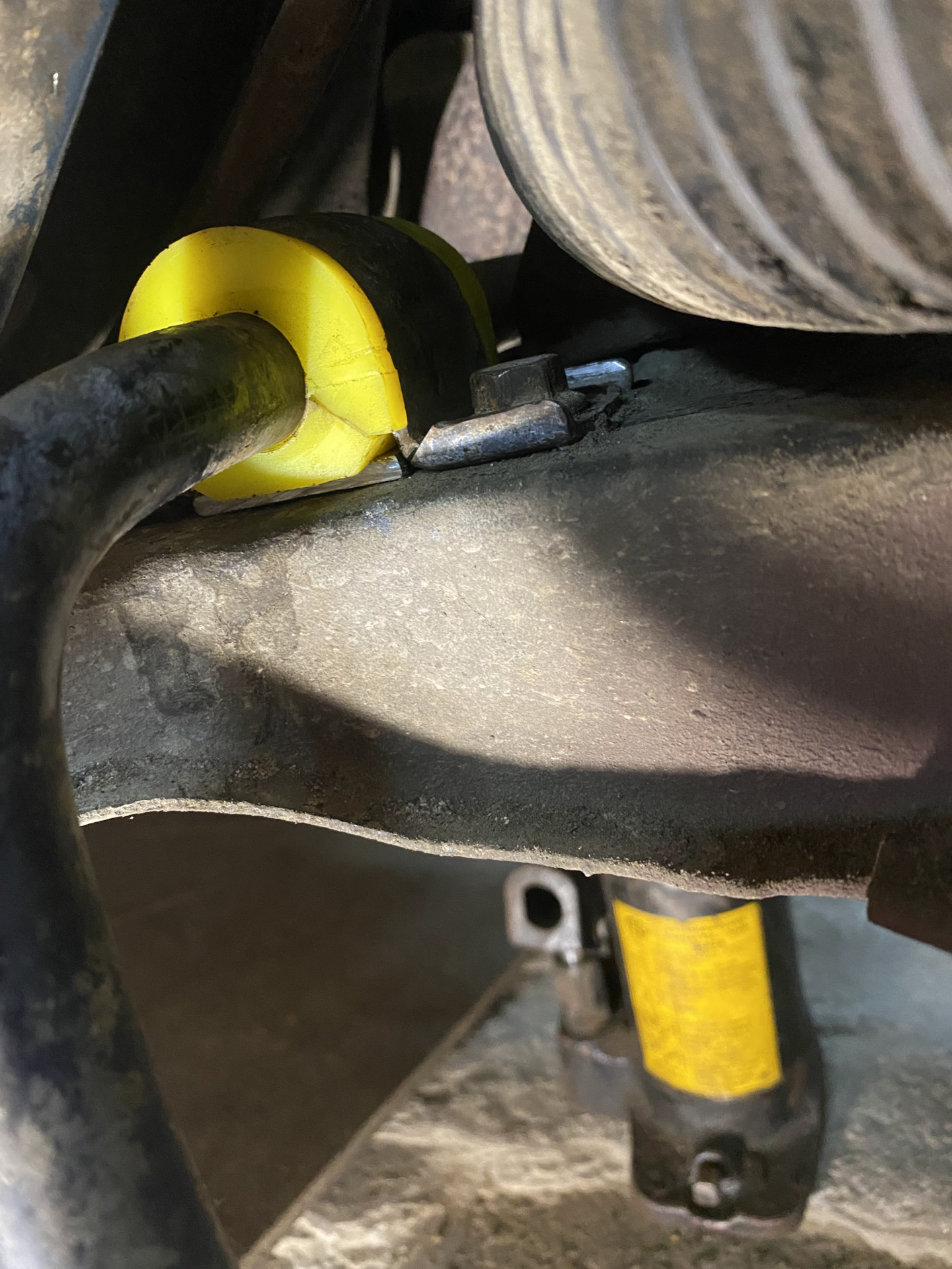

Дошли у меня наконец-то руки поменять втулки стабилизатора… Изучал вопрос заранее перед непосредственной заменой и как оказалось втулок на стабилизатор попросту нет! То есть завод-изготовитель не предусматривает замену втулок так таковой, а только вместе со стабом как уже всем известно. Покурив форумы и бортжурналы понял, что нужно по факту снимать стаб. делать замеры и ехать в магазин.

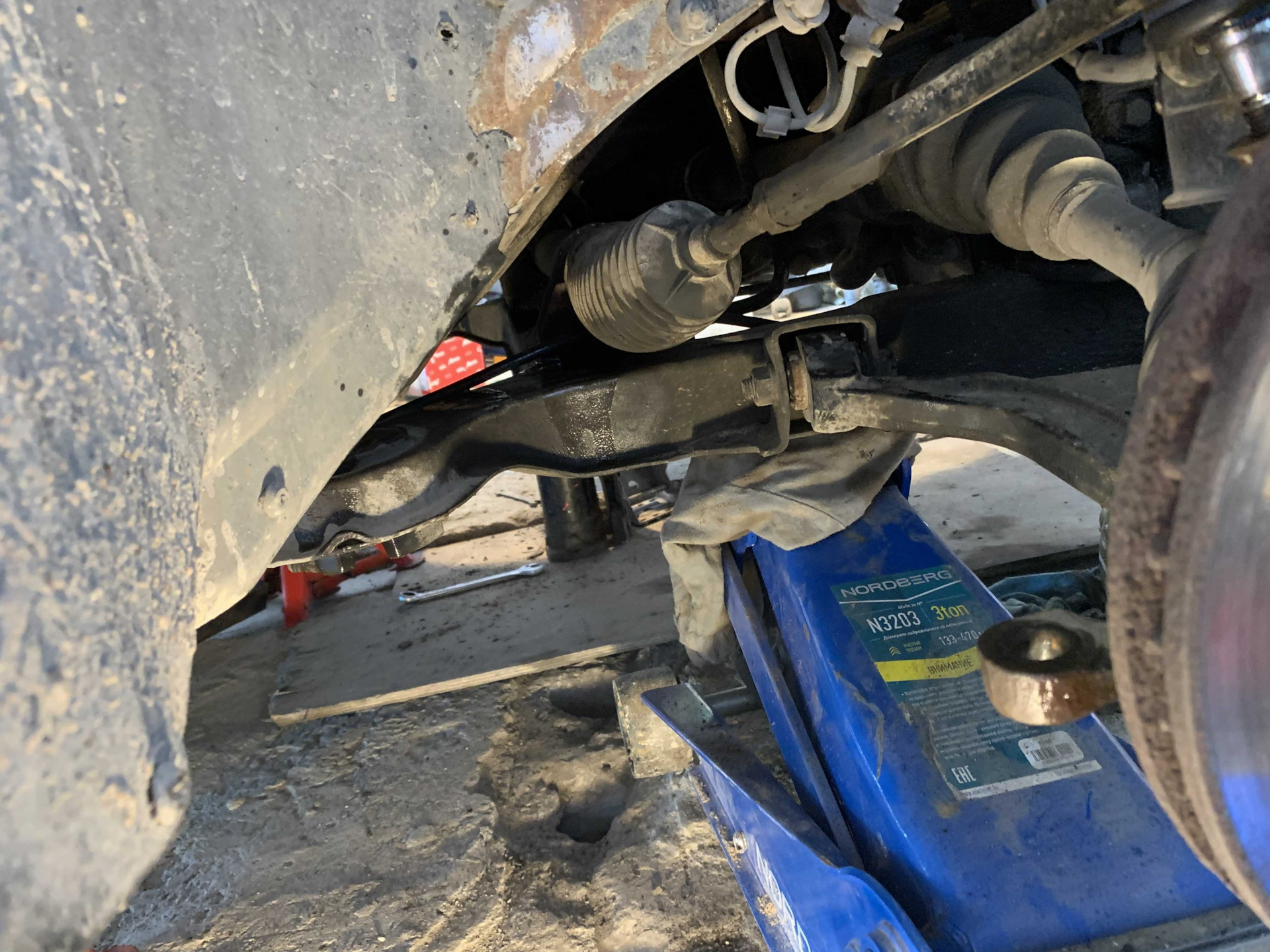

Дальше уже дело техники: Домкратим, выставляем опоры и опускаем подрамник. Самое неудобное эт откручивать 4 болта которые держат скобы и в добавок прикипевшие. Не разу не пожалел, что случайно обзавелся комбинированным ключом с трещоткой на 14мм на днях). Он меня выручил как нельзя кстати. И забирая всё это, задавался вечным вопросом: Каково *** нельзя было смазать резьбовые соединения?!

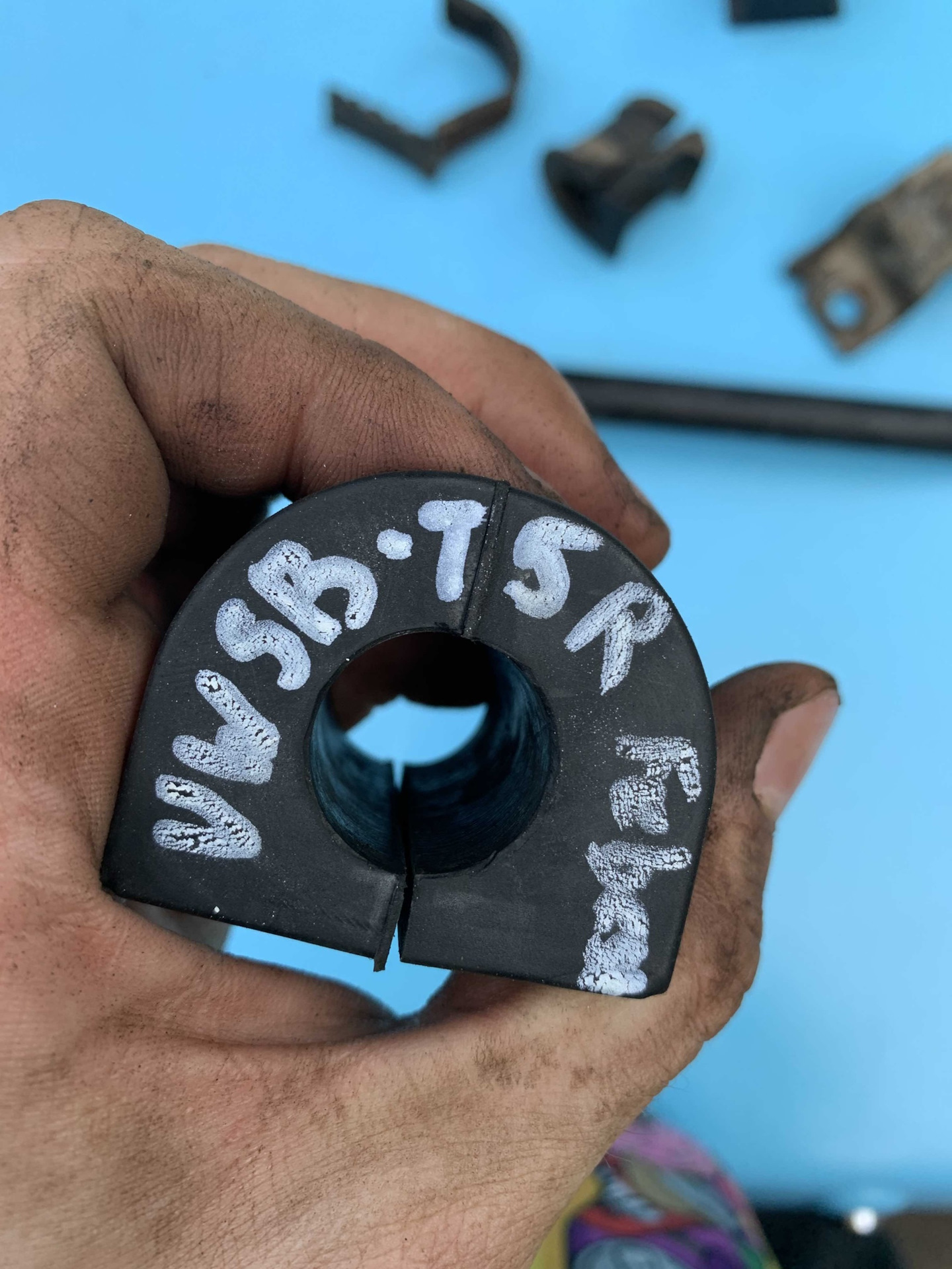

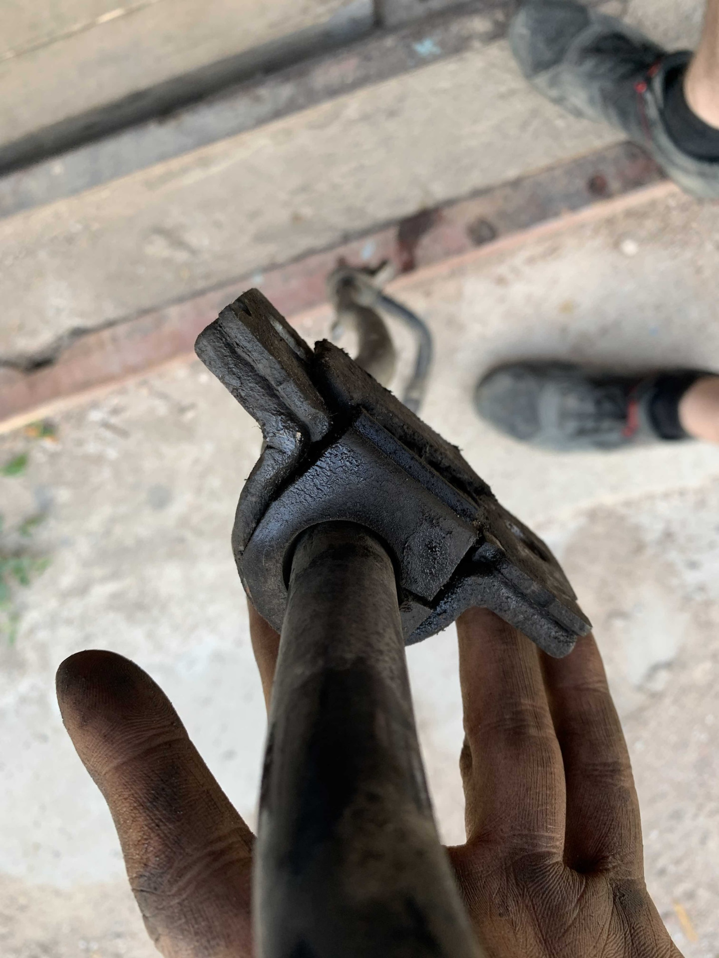

Сами втулки конечно в ужасном состоянии
Время уже вечер, стаб закинул в машину и помчал быстрее до магазина. В магазине ребята перепроверили действительно ли втулок нету по вину, а позже начали подбирать из огромного числа втулок подходящие. Я собственно наслышан, что народ ставил втулки и от Лачетти, Газа, Митсубиси, но решил довериться толковым ребятам… Спустя 20мин втулки подобрали, от заднего стабилизатора VW Тэшки фирмы febest.
По диаметру, сайлентблок где-то 20.7, а стаб ~21мм +- десятка. Скобу накинули вроде тоже как ничего сидит. Вообщем забрал по 150р за шт.

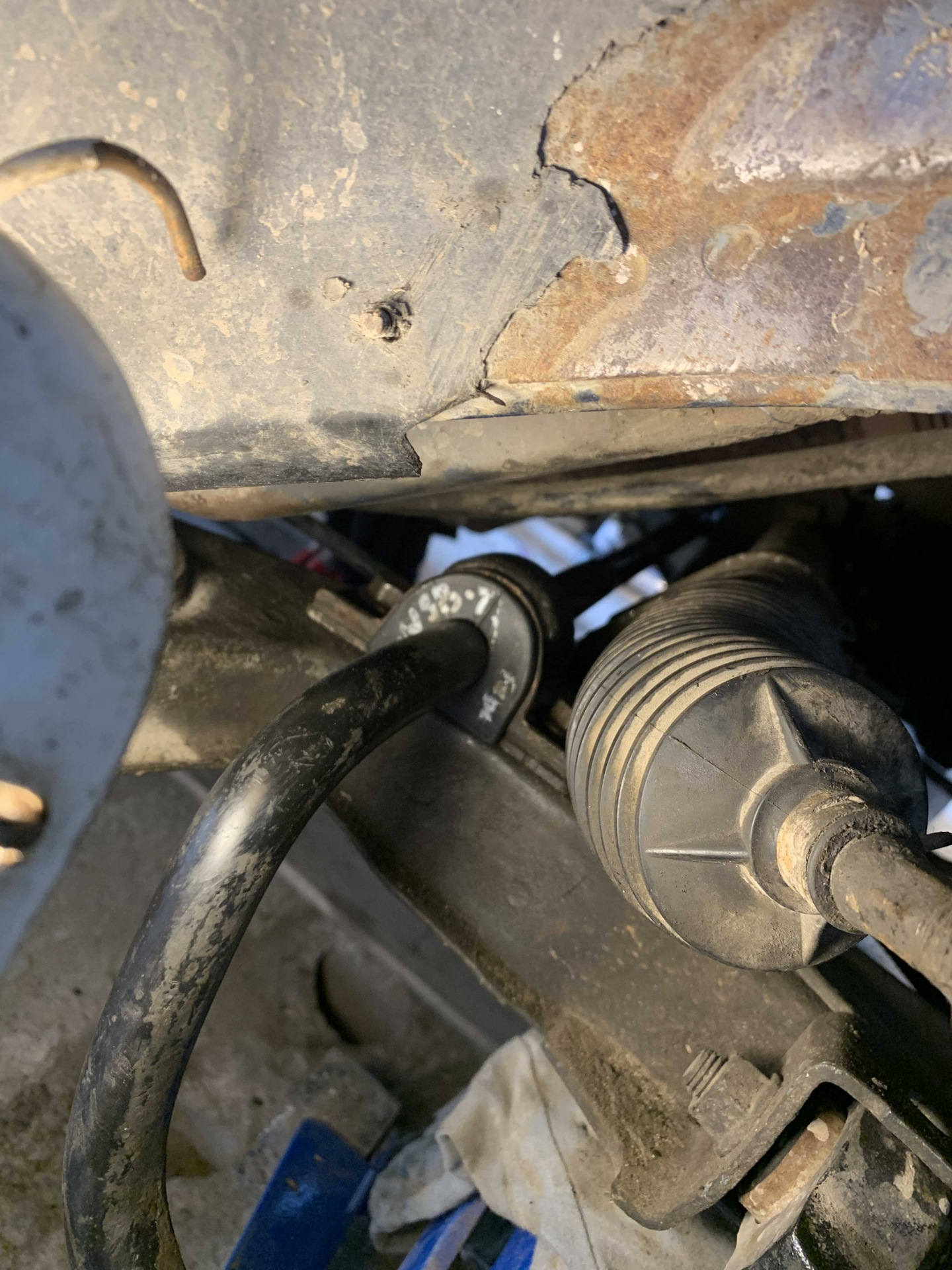

На следующий день надел втулки, предварительно обильно смазав жидким мылом и притянул всё это дело.
Вроде как прижалось неплохо. Собственно, собираем в обратной последовательности, незабывая смазывать болты) в моем случае мазал всё графиткой. Вообщем время покажет сколько эти втулки смогут пройти.

Ну что, как ощущения спустя год?
Извиняюсь, что потерялся на несколько лет))) втулки сдохли спустя ~7 мес не было времени написать, в итоге подобрал втулки если правильно помню от заднего стаба соболя)) Полеуретан отлично обжался, вниз пришлось подложить полосу 4мм, 1,5года откатал проблем не было так машину и продал

Сомневаюсь, что такие втулки будут выполнять свою функцию как завулканизированные.(
Ничего не поделаешь, если стаб по факту «одноразовый». Производитель видимо перестраховывается, чтобы не было большой выработки на стабе (не безопасно))
Если я не ошибаюсь, есть конторы, которые могут новые втулки завулканизировать
