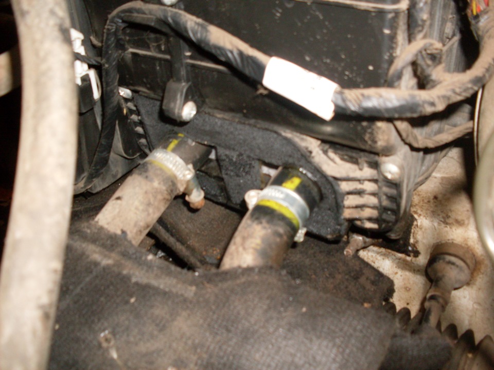

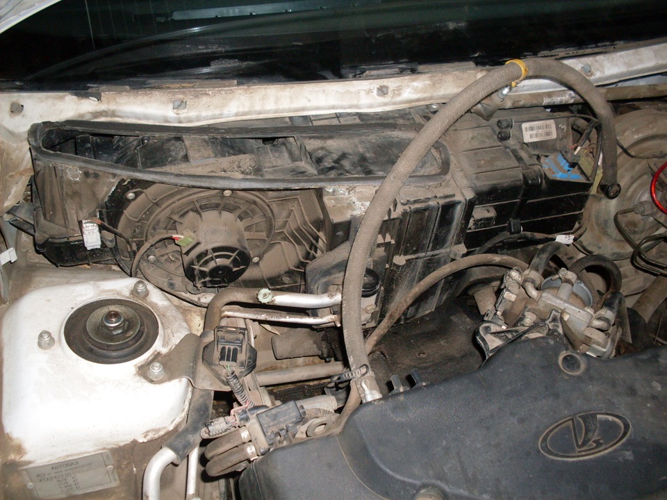

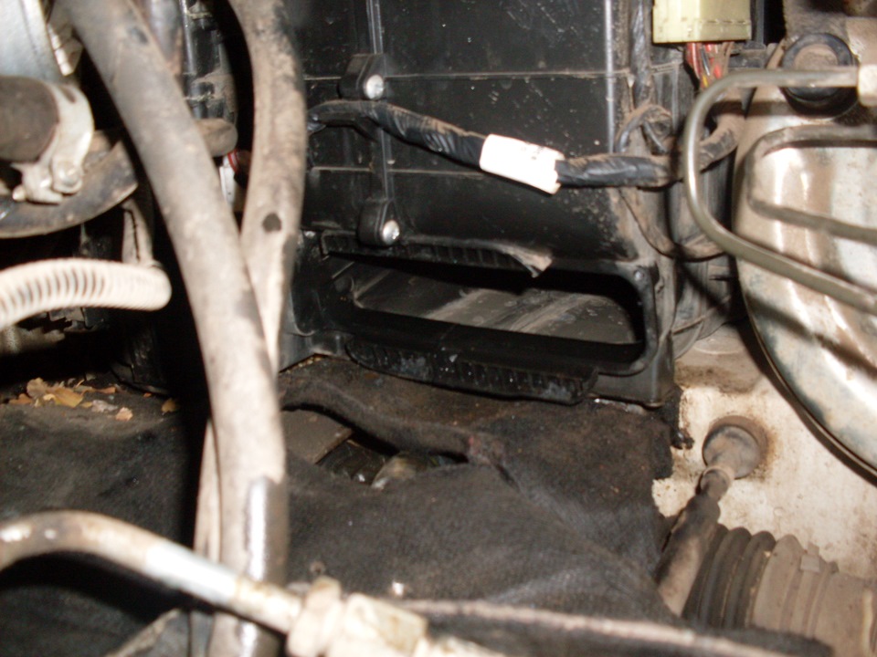

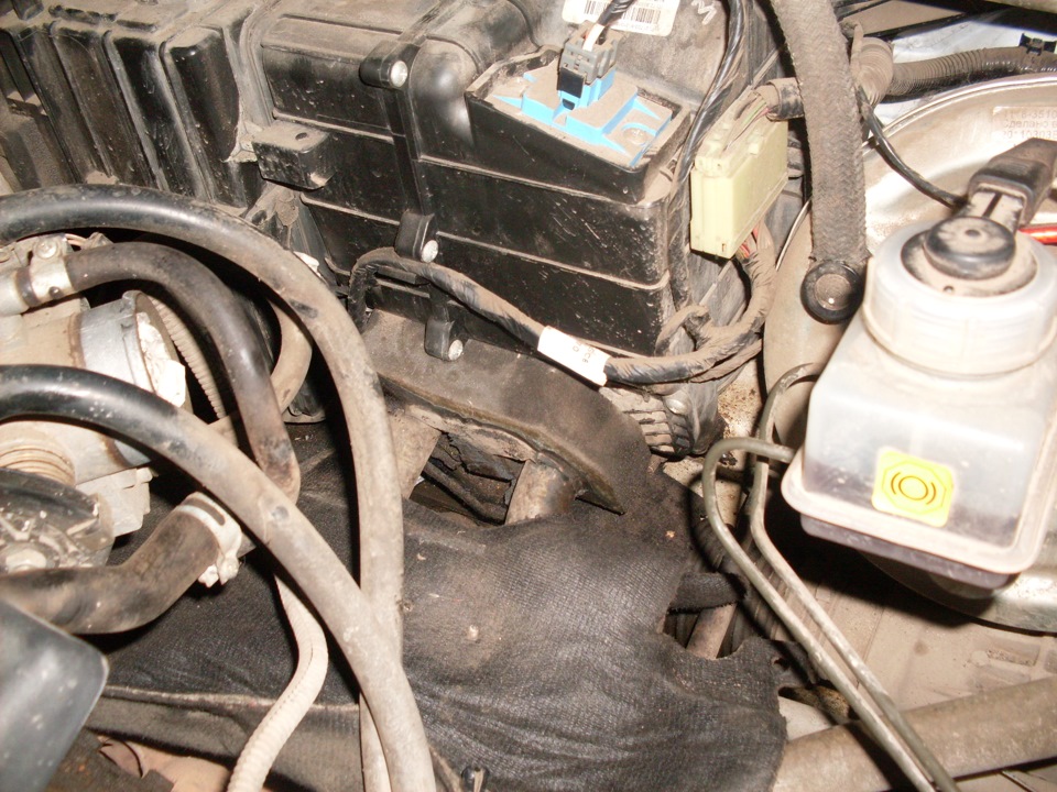

Привет всем. С момента покупки машины прошло полгода и 8 тысяч пробега. С самого начала эксплуатации доливал ОЖ, совсем не много, ну может в неделю 100Мл. После последнего перепада температуры на улице с -24 до -7 тосол начал заметно куда то пропадать. Уже давно заметил, что под рулевой рейкой все мокрое, но надеялся что это вода растаявшая от печки. Вчера попробовал на язык эту херню — сладкая… Очень расстроился, потому что в гараже полный АЙС и заниматься ремонтом не хотелось. Но куда деваться то. С утра начал разбирать обшивки, пластмаски и всё что мешалось. Ничего толкового о замене радиатора на приоре с кондером я не нашел в инете. Говорят отопителей на приоре аж 3 вида. Что у меня за модель я не определил, но наверно это самая простая в обслуживании конструкция. Оказалось, что радиатор отопителя вытаскивается очень легко и просто в моторный отсек и саму печку не нужно откручивать.

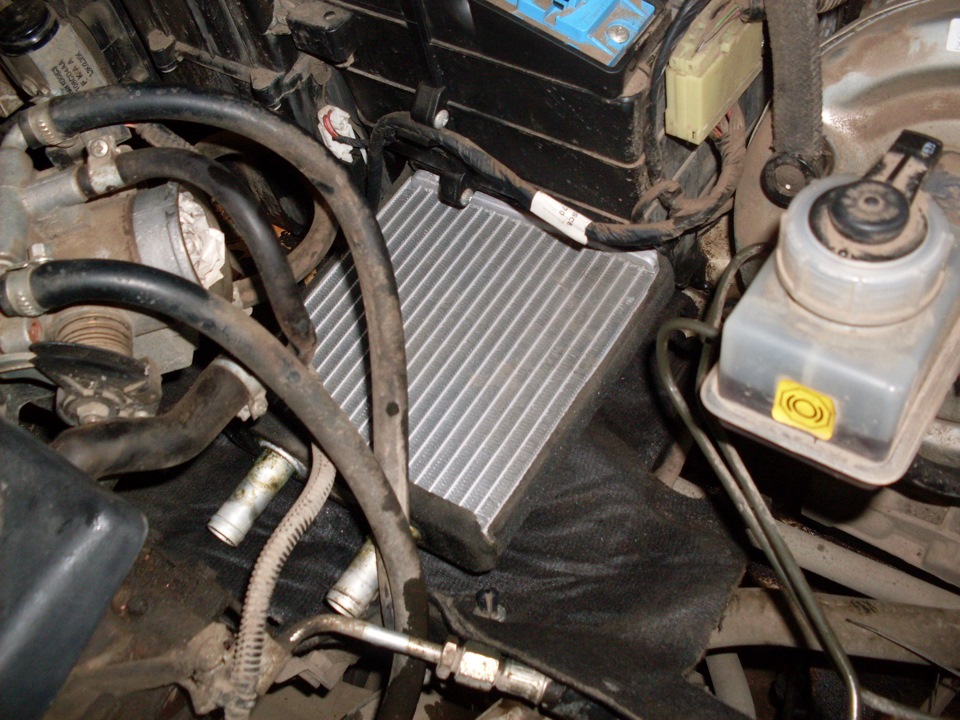

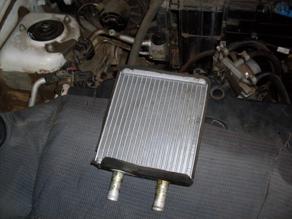

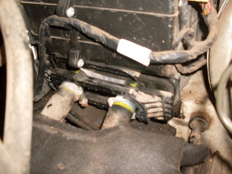

Слил тосол, снял патрубки идущие на отопитель, открутил крышку радиатора и собственно всё! Радиатор вытащился без каких либо проблем. Этого я совсем не ожидал. Очень рад что не пришлось трогать сам кондер.

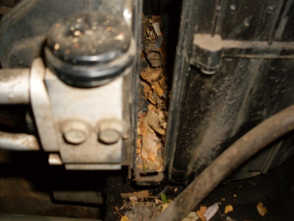

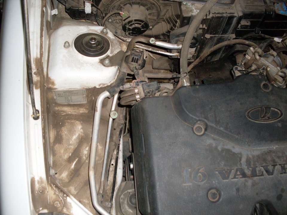

Попутно нашел где у меня находится салонный фильтр. Он откровенно говоря был в ГАВНО. Очистил его и выдул все из самого отопителя, продул и поставил пока что назад. Позже буду менять.
Оказалось все проще, чем я думал. Радиатор как новый, просто нужно было подтянуть хомуты на нем. Я сделал все по Феншую, разогрел патрубки в кипятке и пока горячие затянул, теперь все отлично. Ничего нигде не капает.
