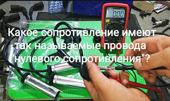

Обычный высоковольтный провод имеет определенное сопротивление. Также играет роль и длина провода на сопротивление — чем больше длина провода — тем больше сопротивление.
Провода к разным автомобилям — имеют разное сопротивление. Например у меня на Авео — новые, заводские высоковольтные провода имеют примерно 2,5 и до 4,5 кОм сопротивления. Считается, что провода в рабочем состоянии с сопротивлением до 10 кОм. Если сопротивление больше — рекомендуется заменить высоковольтные провода. Но многие понимают что нулевого сопротивления быть тоже не может.
Лучше проводить измерения более точным оборудованием, но у меня есть только тестер (мультиметр). Купил себе 2 метра высоковольтного провода для вывесок — он подходит и для автомобиля. Также купил себе готовый, новый комплект высоковольтных проводов из этого провода для вывесок. Давайте посмотрим какое же таки сопротивление имеют эти провода.
Для замера сопротивления на высоковольтных проводах обычно на мультиметре выставляют на измерение сопротивления на 20 кОм. И если на этом значении мультиметра проверить так званный провод нулевого сопротивления — действительно будет показывать 0 кОм.
Но если поставим измеряемое значение на самую маленькую измеряемую величину сопротивления на мультиметре — мы увидим данные сопротивления — это примерно от 0,1-0,3 кОм. Да сопротивление намного меньшее, чем на стандартных проводах, но всё же есть.
Также скажу что проездил на этих проводах, с таким маленьким сопротивлением около месяца уже. Мне нравятся эти провода. Провалов вообще не стало. В следующем видео сделаем себе из старых и негодных проводов — новые, из этого высоковольтного провода с таким маленьким сопротивлением.
