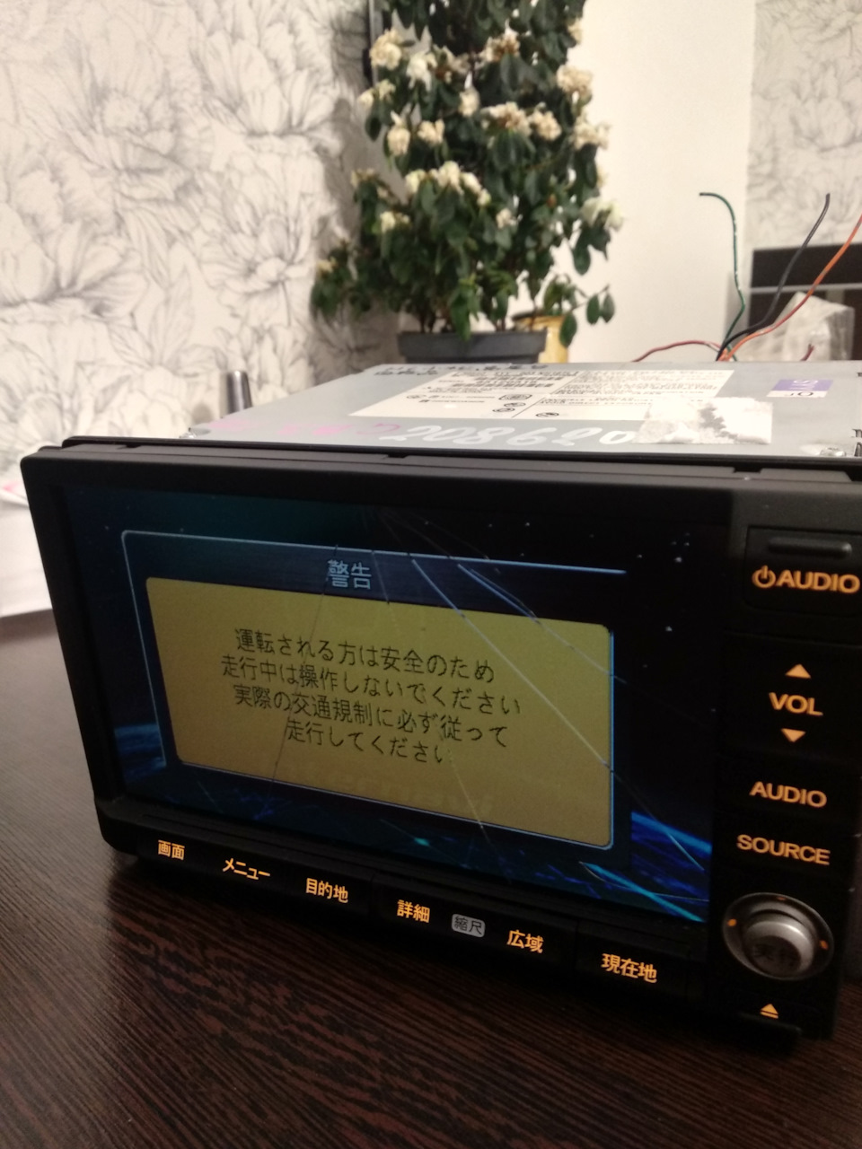

Доброго времени суток!

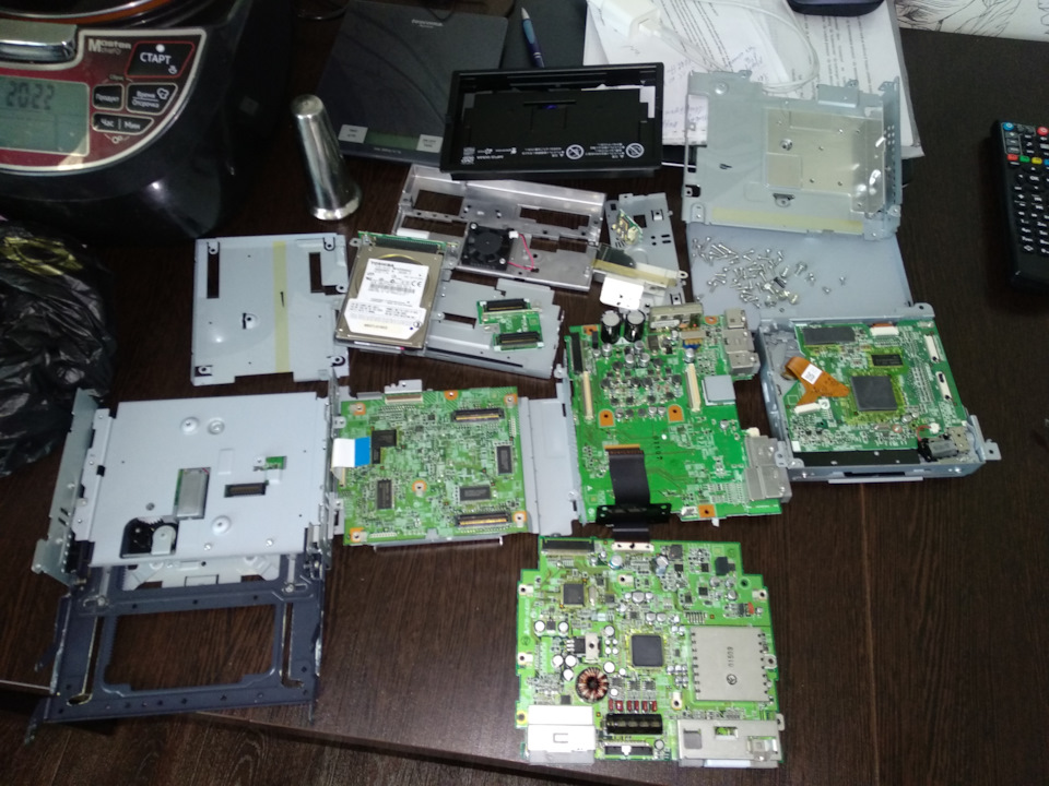

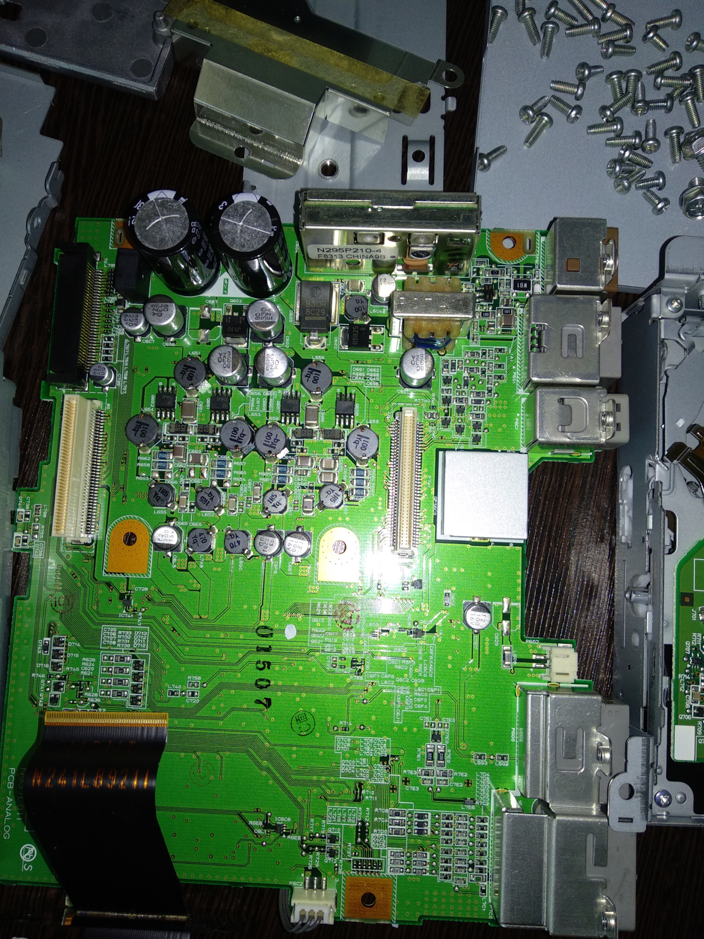

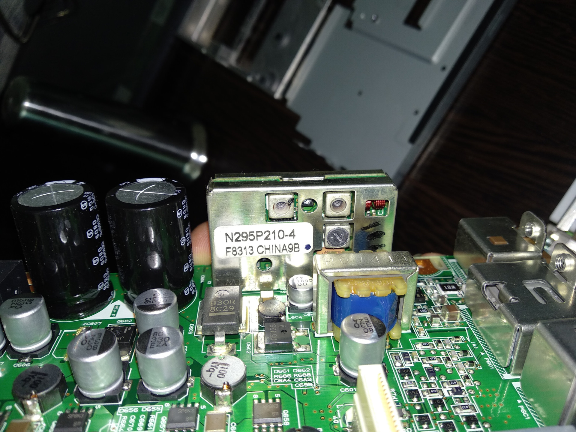

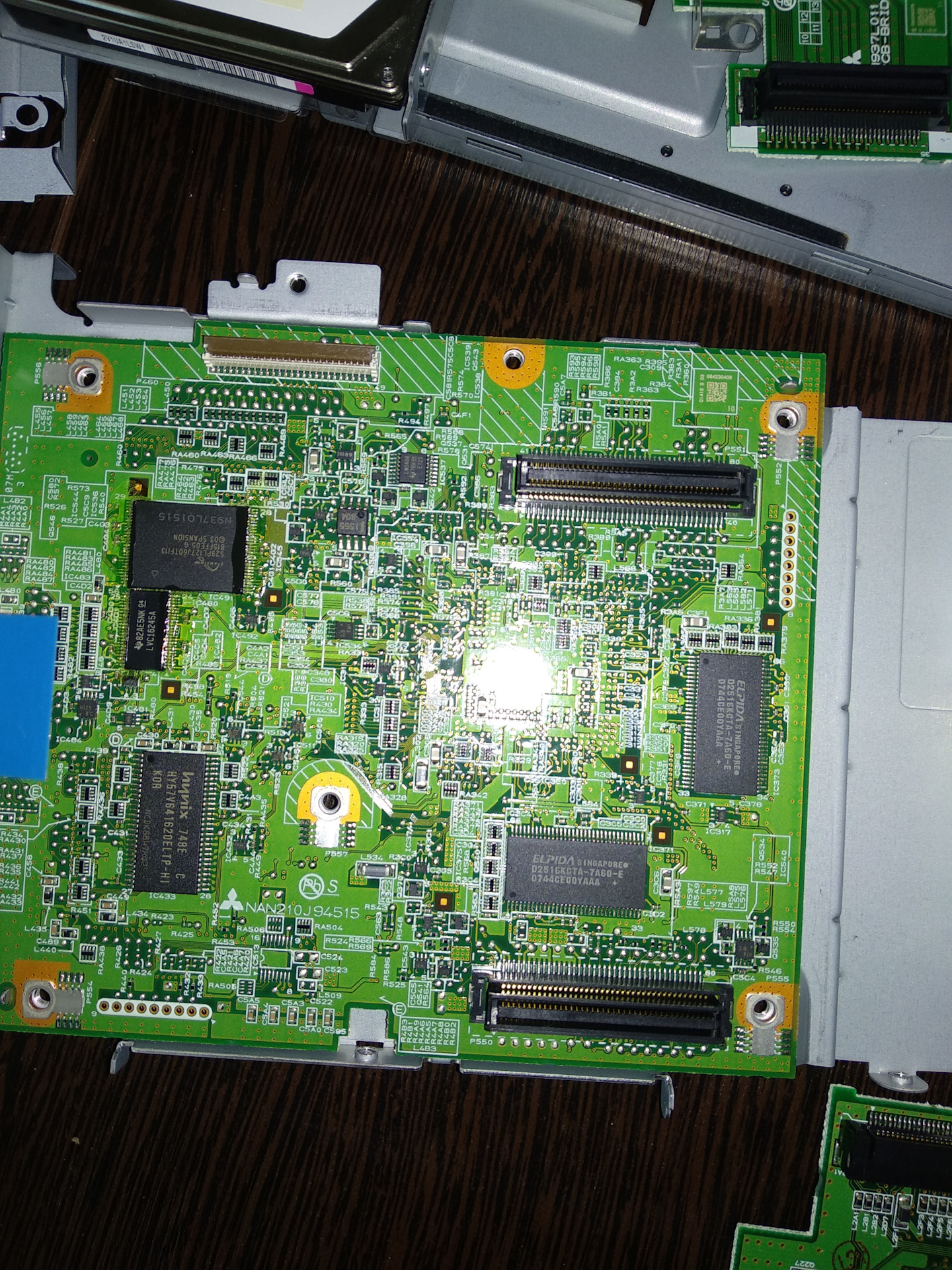

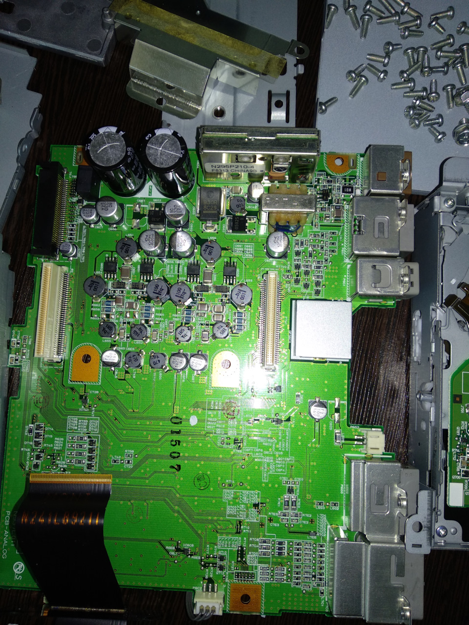

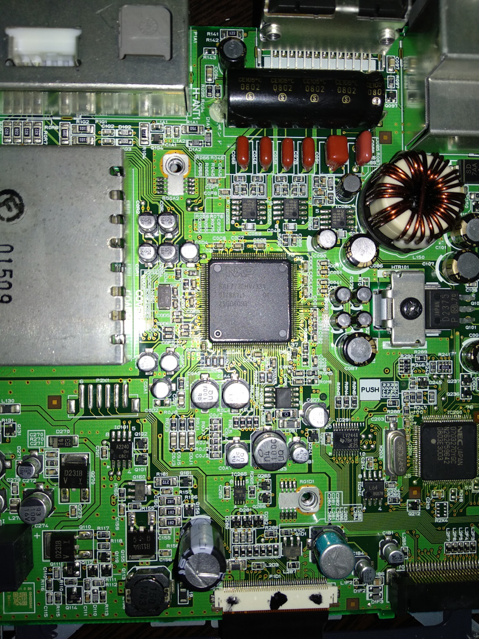

Попалась голова, вроде от honda freed gb3 с битым тачскрином за 800 рублей, решил купить и поизучать, что внутри, как улучшить звучание штатной головы и попытаться исключить fm-конвертер в цепи радио. Вообщем, разобрал сей аппарат и кое, что вроде нашел, но пока до "экспериментов" не дошло.) Надеюсь продолжение будет… Фото ниже, может, кому-то пригодится.
Всем удачи на дорогах!

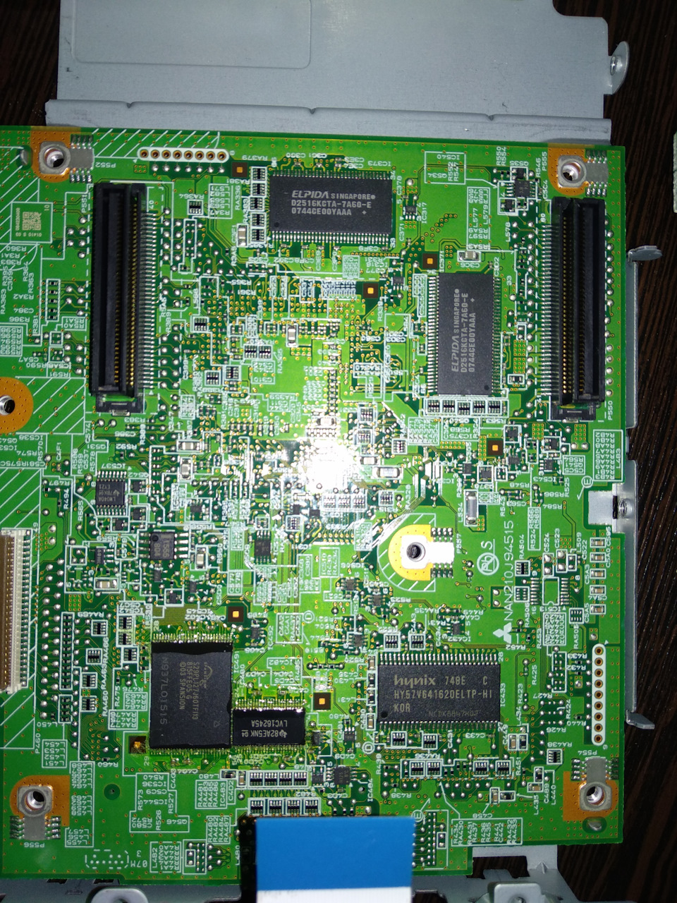

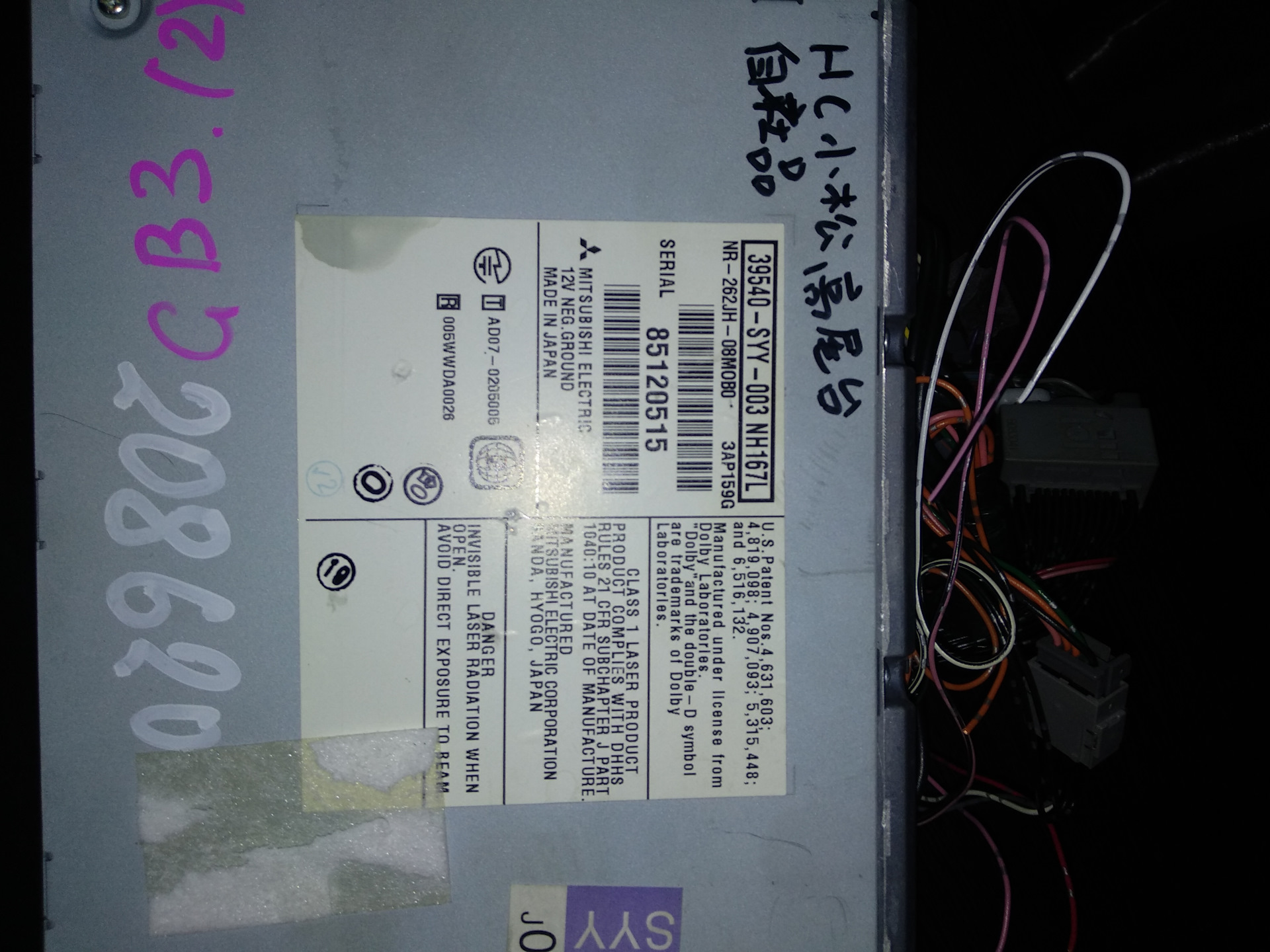

Запчасти на фото: 39540SYY003, 85120515
Запчасти на фото: 270573

это внутри получается винт на 40гиг?
Да .
Тогда не должно ничего слететь. На аксессуарных магнитолах gathers обычно пароли только стоят.

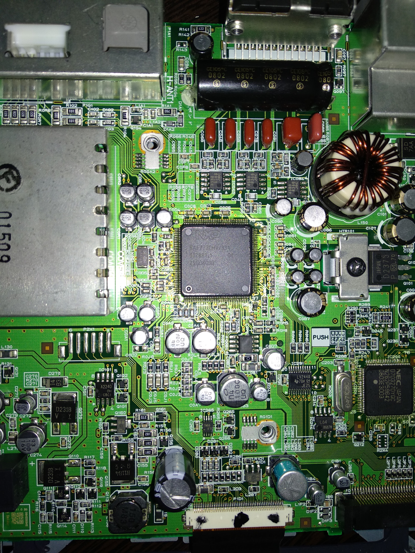

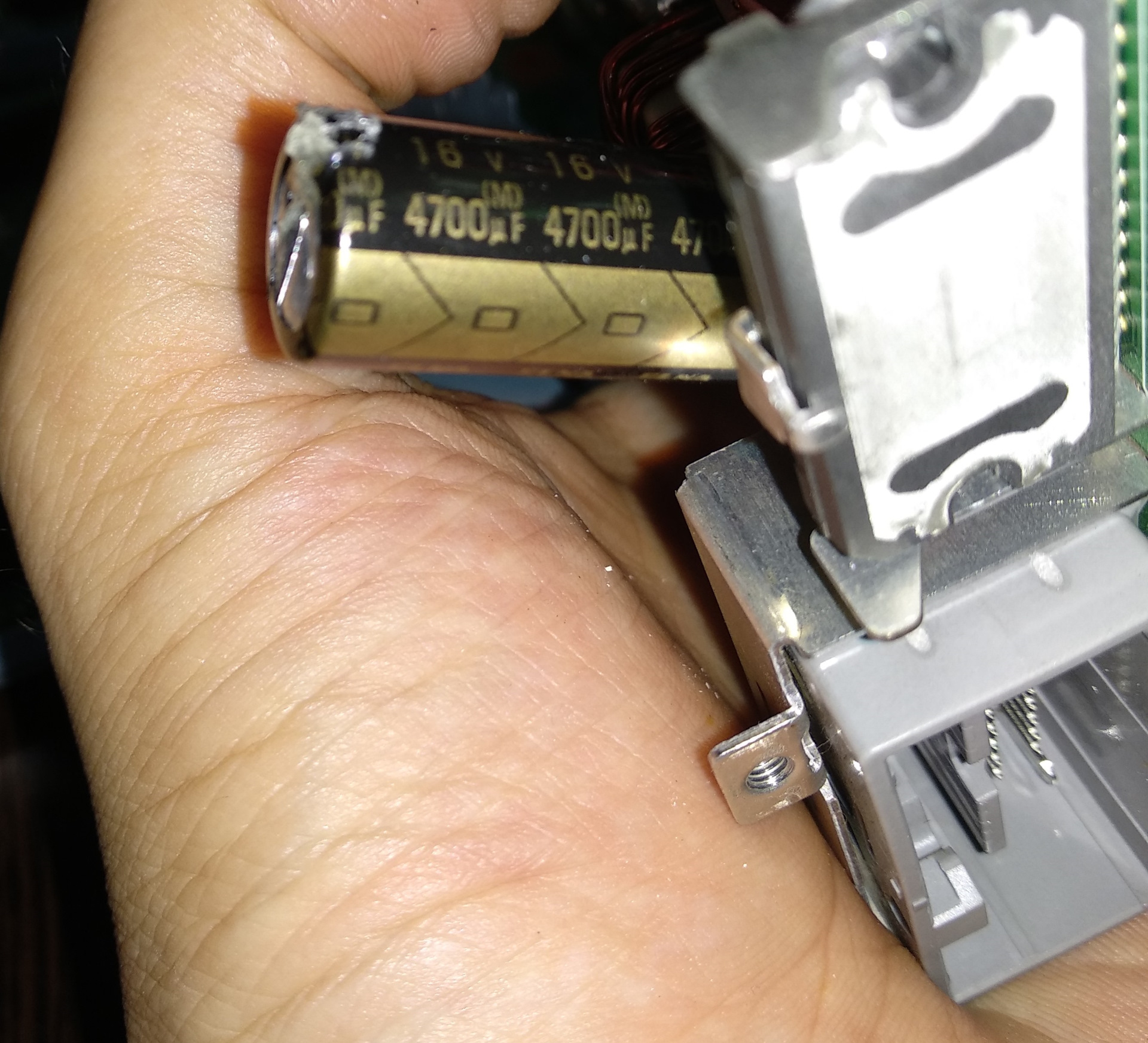

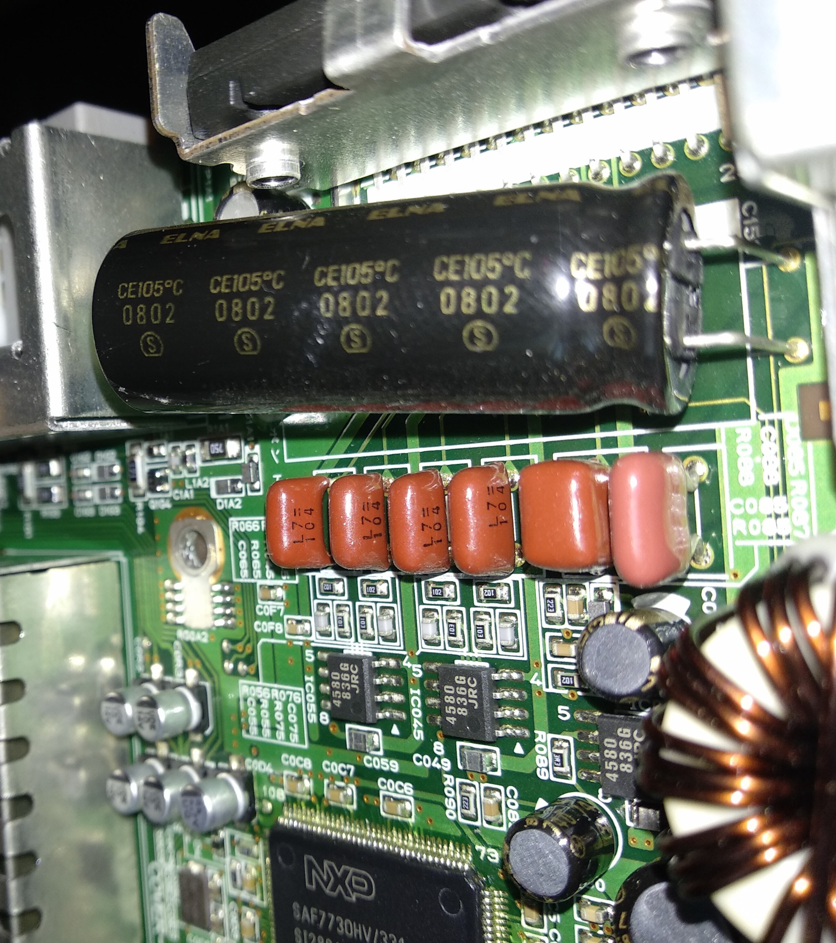

Главное найти настоящий, не перемаркированый УНЧ. Типа pal007c, TDA 7560, TDA 7850
Привет а какой усилитель в ней стоит ? Есть маркировка ? Некоторые люди перепаивают усилитель и кондер ставят больше .
Привет. Уже поменял. Конденсатор меня не стоит, у нас стоит хороший Elna 4700mF Вот ссылка. www.drive2.ru/l/566153381622580792/

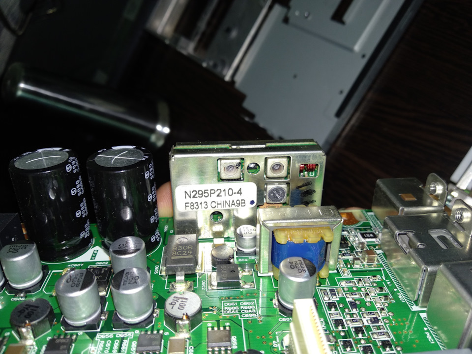

Жёстко ты с ней))) всю распотрошил) а есть задумки как можно избавиться от fm конвертера?
Есть такое))). Как я понимаю, в этой жестяной коробке, fm тюнер. Надо поэксперементировать с количеством витков катушек индуктивности. Или найти и перепаять, на тюнер от магнитолы с европейским диапазоном вещания. Пока не ясно, с какой магнитоллы можно найти его европейский аналог. С конвертером, как то не очень радио работает.

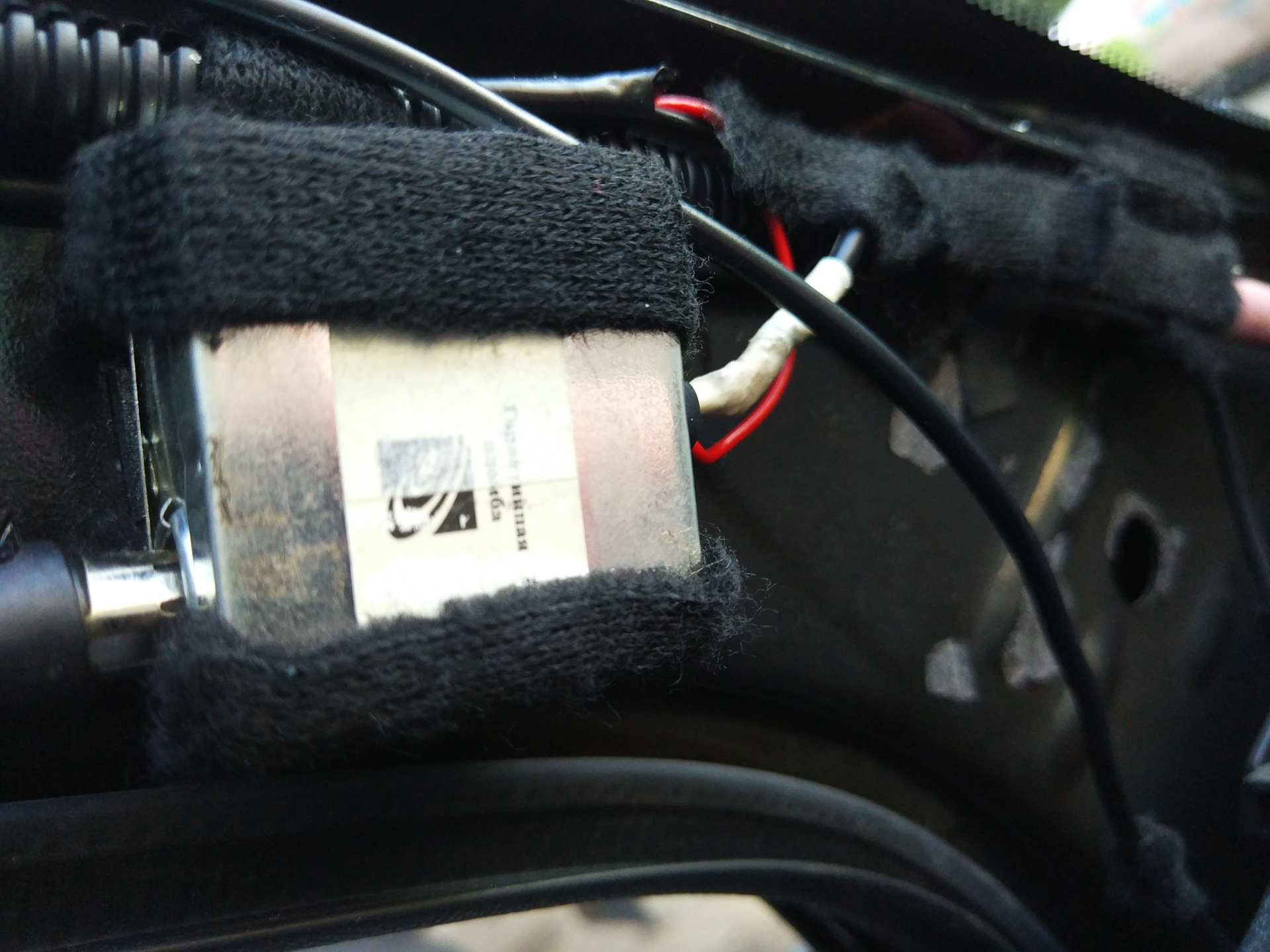

Я как машину забрал сразу конвертер поставил. Ловит отлично, Километров 70 от города берет. Если нужно могу сделать фото какой поставил, от качества самого конвертера тоже зависит прием я думаю.
Сделай фотку если не трудно) а то шляпу поставлю, а переделывать потом не охото.
Фото добавил сюда)
SergBoy

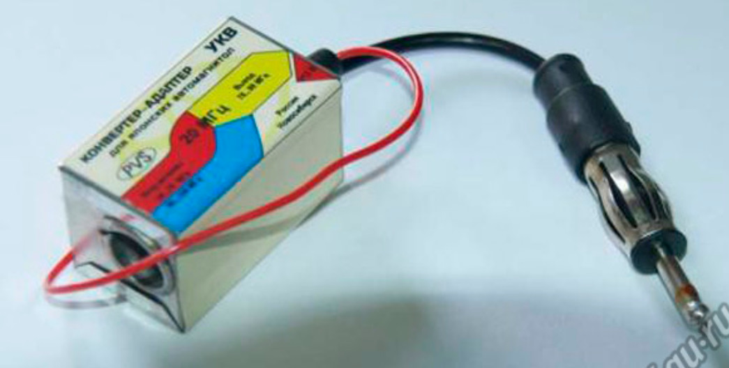

Привет! Сделай пожалуйста фото своего конвертера. Я уже три сменил, с разными антеннами пробовал. И на всех одно и тоже, 3-4 канала устойчивый приём, остальные с регулярными помехами. Пробовал ставить и поближе к антене, такая же фигня.
Привет. Фото сделал. Но он у меня приклеен лицевой стороной.
SHSA82
SHSA82
Спасибо! С момента покупки авто, сменил два таких (фото ниже) в металлическом корпусе (думал брак) и этой же фирмы в пластиковом корпусе. Ничего не менялось. Попробую Озар класс А купить опробовать.
Напиши потом как будет сигнал)
Ок. Главное, чтобы не оказалось, что на рестайлинге fm тюнер хреновее поставили…
SHSA82
В общем или такой или такой) Не знаю в чем у них разница) Фирма Озар)
Покупал если не ошибаюсь в вираже.
Вроде вот)
www.virage24.ru/shop/konv…90mgts-standart-pvs-ozar/
Вот такой брал первый, шляпа
www.virage24.ru/shop/adap…lyuch-konvertora-rossiya/
Привет установил сразу на две машины, фирму не помню, брал в автоазарте ну и конечно через родной разьем, все ловит отлично
На тойотовских магнитолах с 2010 года этот вопрос решается изменением в прошивке, так как радио цифровое, а не аналоговое.
