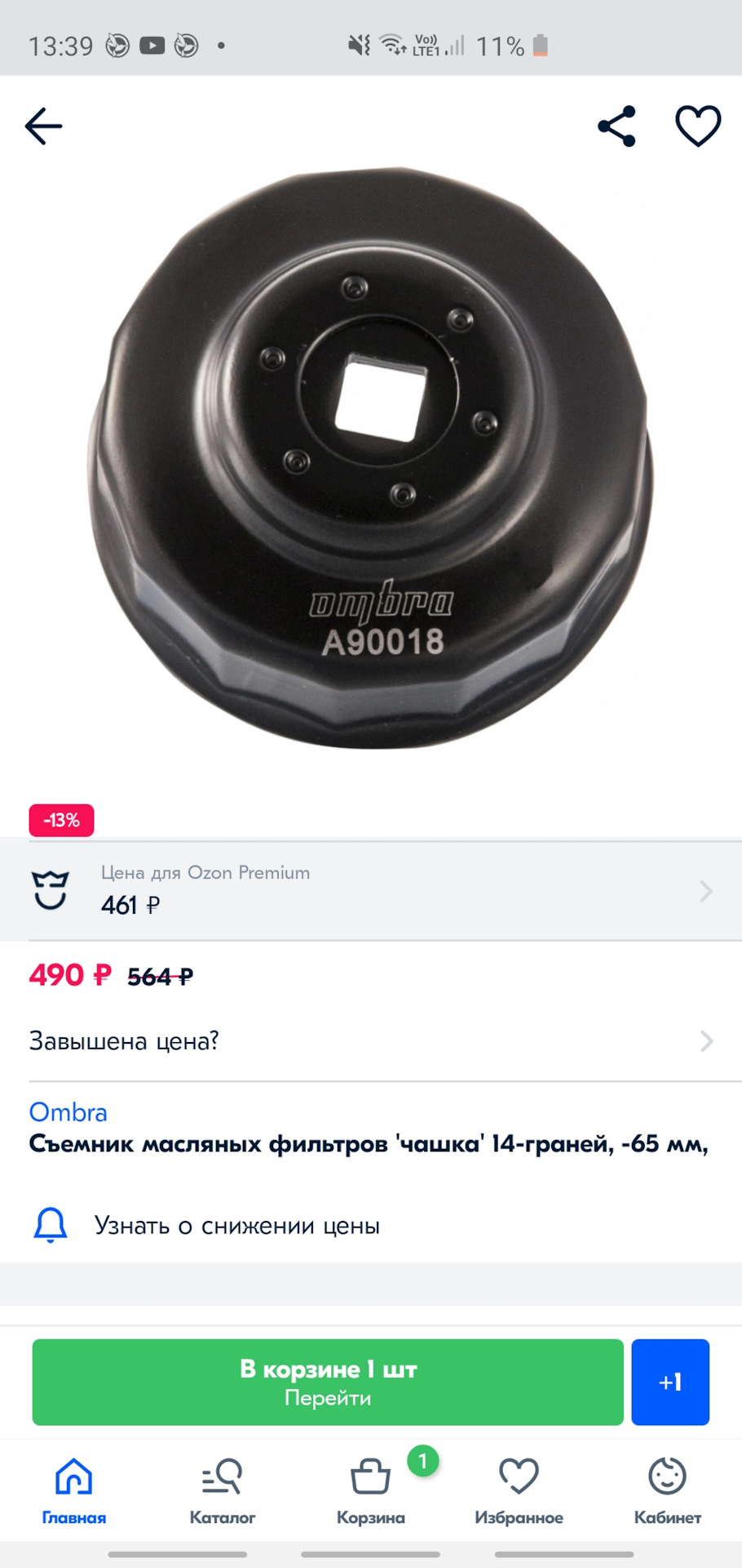

Менял сам, убила схема снятия фильтра, нужен ключ на 65мм ?! Фильтр направлен вниз, чтобы слилось из корпуса фильта нужно открутить промежуточную пробку, вставить приспособление чтобы слилось из корпуса с фильтром, потом открывать сам копус. В общем та еще сказка))

Такая чашка нужна

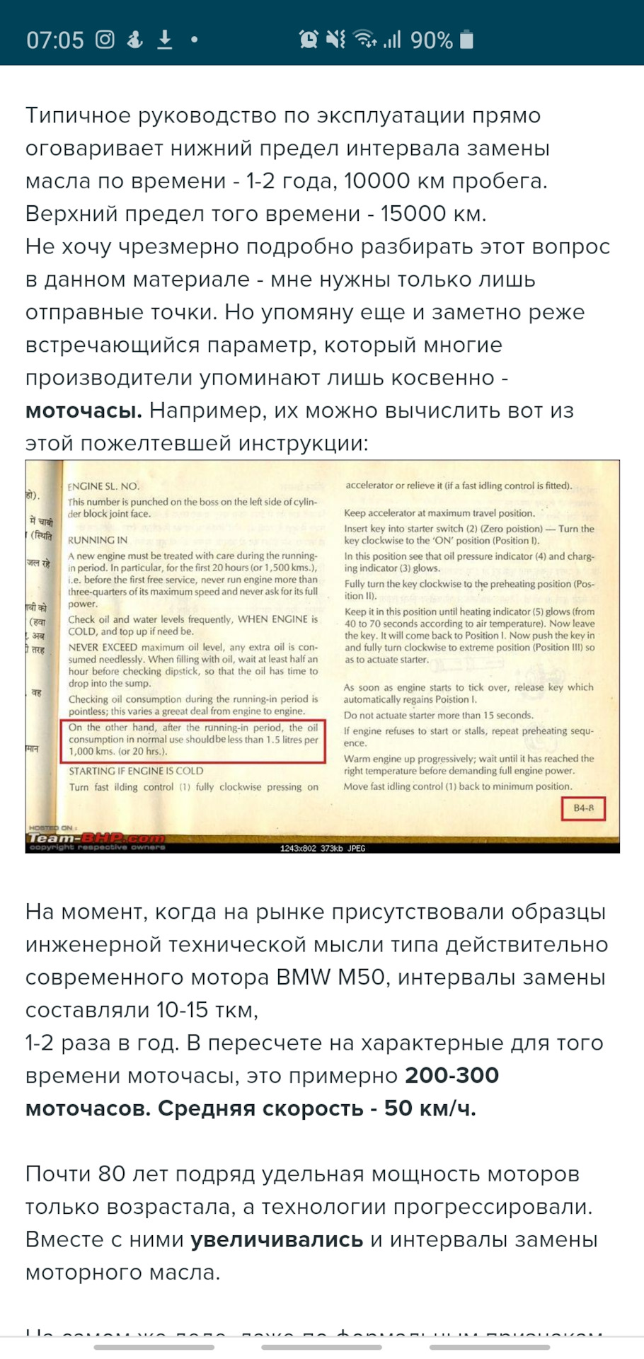

Если хочешь и решил заморочится) Прикол в том, что сдав на экспертизу отработку своего масла через 10-15к, сильно удивишься).
Далее, смотри моточасы, все ДВС (судовые, ж/д, генераторы, компрессоры, мотокосы триммеры)) проходят ТО по моточасам и только в автомобилях по пробегу) Если коптишь в пробках в мегаполисе или в маленьком городе и много по трассе ездишь, за один и тот же пробег будут совершенно разные моточасы. У меня 7.5к выходит примерно под 200м/ч.
Так же в руководстве есть про тяжелые условия эксплуатации (много холостого хода, плохое качество дорог, пыль и тп) и тогда производитель рекомендует уменьшать сервисный интервал.
Вот для ликбеза статья))
bmwservice.livejournal.com/155783.html
