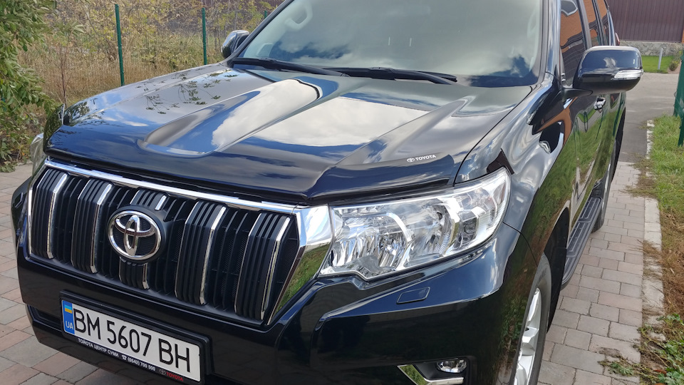

Всем привет, временная запись до решения проблемы. Спустя почти год с момента покупки стали плохо тереть стеклоочистители, вначале заменил резинки на оригинал, но водительский дворник нормально тер только в сторону стойки, а назад к жабо — развозил воду по стеклу. С пассажирским все норм, по этому заменил полностью его на denso в сборе, и блин проблема та же осталась, грешу на поводок. Завтра еду на дальняк и грозы обещают, у кого какие мысли, буду рад любым соображениям, спасибо.

пробовал менять щетки, забил на глаз подогнул поводок, вылет у него большой и мягкий, вот из за этого проблемы
Чем ты его подогнул?
Руками

Была такая же проблема, менял и щетки оригинал и резинки не помогало. Потом поставил щетки "ОРИГИНАЛЬНЫЕ ГИБРИДНЫЕ ЩЕТКИ СТЕКЛООЧИСТИТЕЛЯ NWB DESIGN WIPER", NWB NU-026L — водительская, NWB NU-020L — пассажирская и забыл про эту проблему, щетки просто супер месяц уже эксплуатирую претензий нет.
Так это вроде бы те же денсо, не?
Почти только у денсо два коромысла прижимают щётку к стеклу, а у этих четыре
Надо глянуть, панцирь сложнее?
Да фотку найти надо в интернете, сравнить и все сразу ясно станет, я себе заказал, поставил и забыл о этой проблеме, а так конечно сильно подбешивало

Только артикул именно такой заказывать надо, а то там есть похожие, но они тоже как денсо с двумя коромыслами

Может из за того, что он по вертикали не выходит в вертикаль, а слегка завален, вся вода нестикает и вслед за возвратом счетки, вода тоже чучуть возвращается.
Просто к стойке, счетка чистит отлично, а вот когда возвращается то какая-то мыть бесящая
Согласен, но почему он не выходит в вертикаль? Да и раньше нормально было, может действительно может имеет место направленность дворника, может он от пруля

Я купил на зиму пару гибридных щеток, недорогих, ну типа жалко зимой родные ушатывать. Так вот на этом комплекте водительский не оставляет разводов.
Такая же херня, не могу победить разводы, когда в обратную сторону трут! Miles CWF26AC, Miles CWF20AC. За эти, отзывы хорошие, по 3года у людей работают. Они работают на других моделях ! А вот на Прадике, тащат влагу обратно. Спасает антидождь на скорости.

замена пружины и пробовать, замена можно на ВАЗовскую попробовать.

Сам дворник нормально к лобовухе прижимается, может с пружиной проблемы?

Так тут все ясно и понятно, щетки разработаны для правых дворников (которые смахивают направо), а их ставят в левые дворники, поэтому они воду и не убирают…)))

Как минимум у денсо есть такая штука. Щетки одинаковой длины denso dur-065r и denso dur-065l, с левым и правым ходом.
Правя сторона левая сторона, не более…
Нет, это обозначение движения
Как проверить, какой первоисточник?
В каталоге Денсо есть разделение на лево- т правостороннее движение

Такая же история. Два раза вставил новые denso-они же оригинал. К результат один к стойке трёт идеально от стойки тянет воду. Есть мысль выгнуть или чуть-чуть провернуть сам дворник Но пока ещё не вникал В какую сторону и как гнуть.

Вроде автор пос авил денсо, а это оригинал наш, они гибридные.
Разъве они гибридные? Denso же бескаркасные вроде?
Родные дворники на прадо гибриды они же денсо.
Для начала я бы поставил гибридные щетки, а дальше уже по обстоятельствам
Гибридные стоят
Такая же проблема. Пробывал решить проблему нанесением антидождем-не помогло. Видимо такой конструктив
