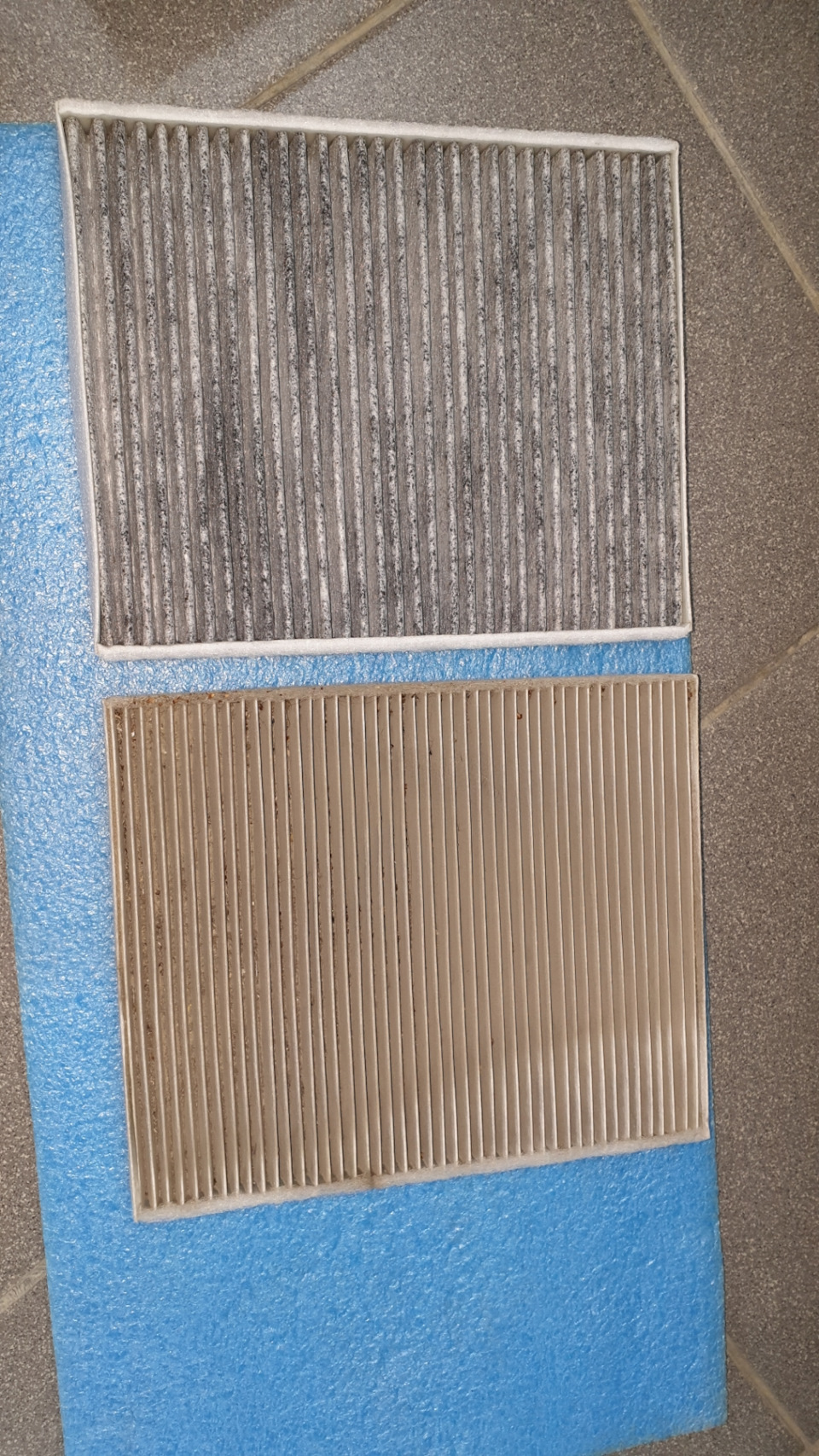

Итак, пост о замене салонного фильтра.
Казалось бы столько сложности по замене сюдя по многочисленным постам, но на самом деле все довольно просто.

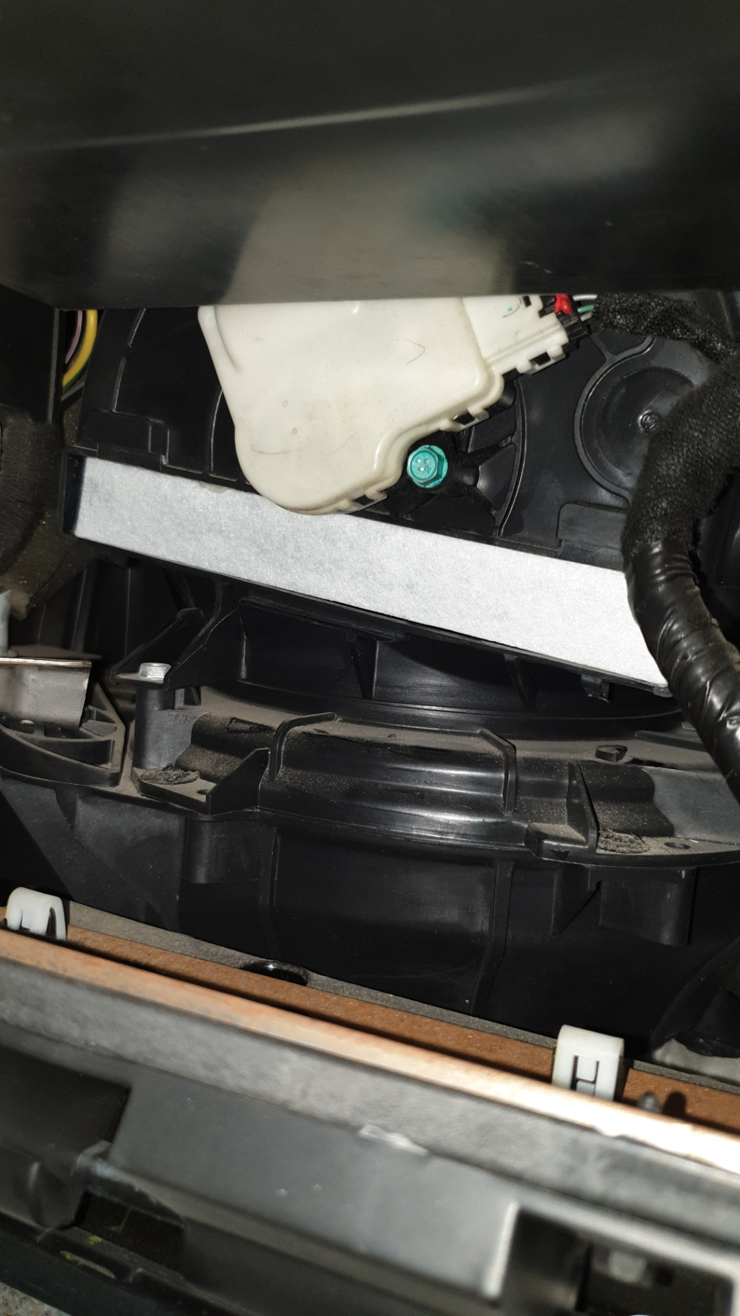

Не открывая бардачок, в нижней части есть 2 штекера так называемые, та что ближе к синку вытаскивается очень легко, просто необходимо потянуть за ушко в сторону центра бардачка (очень нежно и аккуратно), а вот со вторым есть хитрость.
1. Ушко упирается в корпус айрбага, необходимо пассатижами потянуть аккуратно в сторону сиденья, тем самым поставив ушко поверх корпуса айрбага.
2. После того как ушко упрётся в корпус, его необходимо снова оттолкнуть сторону ДВС, затем также как и с 1-м штекером потянуть в сторону центра (нет необходимости вытаскивать его полностью из места крепления) и вуаля, пазы свободны для полного снятия бардачка.
3. Необходимо снять накладку боковую чтобы освободить амортизатор (ограничитель), иначе надеть его не получится (все на клипсах и довольно просто)

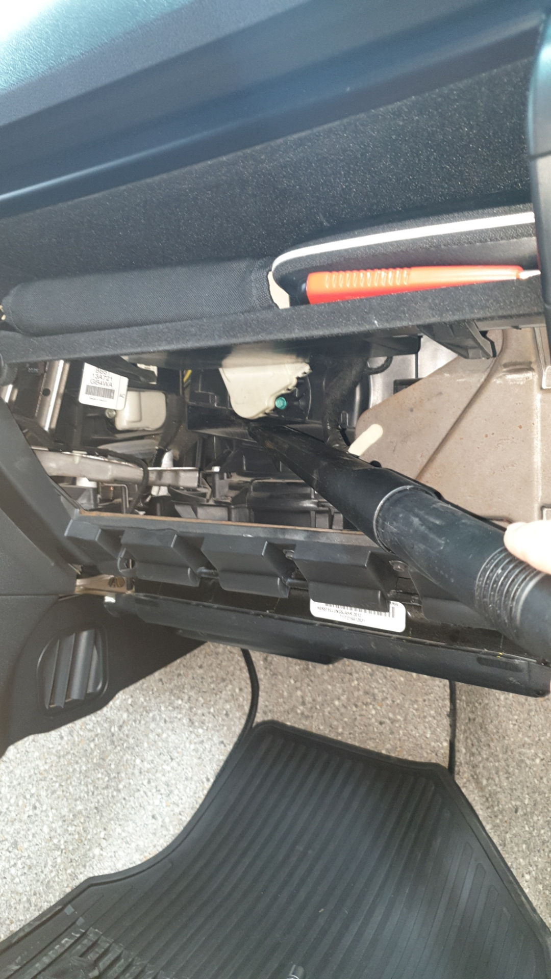

4. По возможности надо пропылесосить место где находится фильтр.

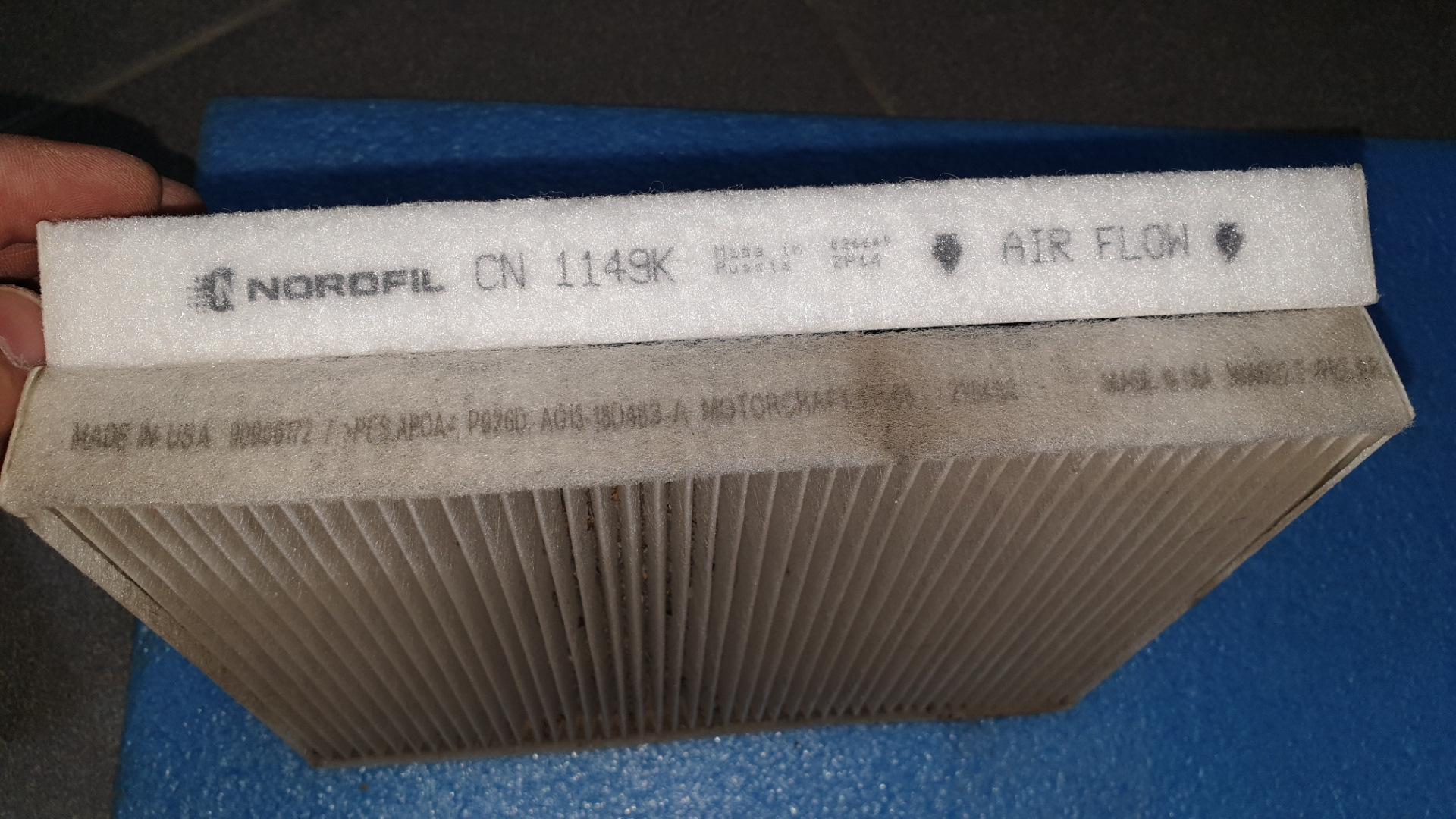

Фильтр поставил угольный от фирмы Nordfil. Отдельное спасибо Сергею Ш.

не первый год тоже так меняю, не понимаю как можно за такую простую и быструю процедуру (за смену воздушного и салонного фильтров) отдавать деньги в сервисе. тем более что там частенько ушки крепления бардачка ломают.
нордфил хороший выбор, сам покупаю пару лет, более чем устраивает.

Да, там можно без полного снятия, справа элемент обшивки отщелкивается, снимаешь ограничительный тросик, и внутри бардачка придавливая два флажка открываешь его на максимум. Но это зависит от физических данных я б сказал. У меня рука пролазит, но вот запястье едва поворачивается.
