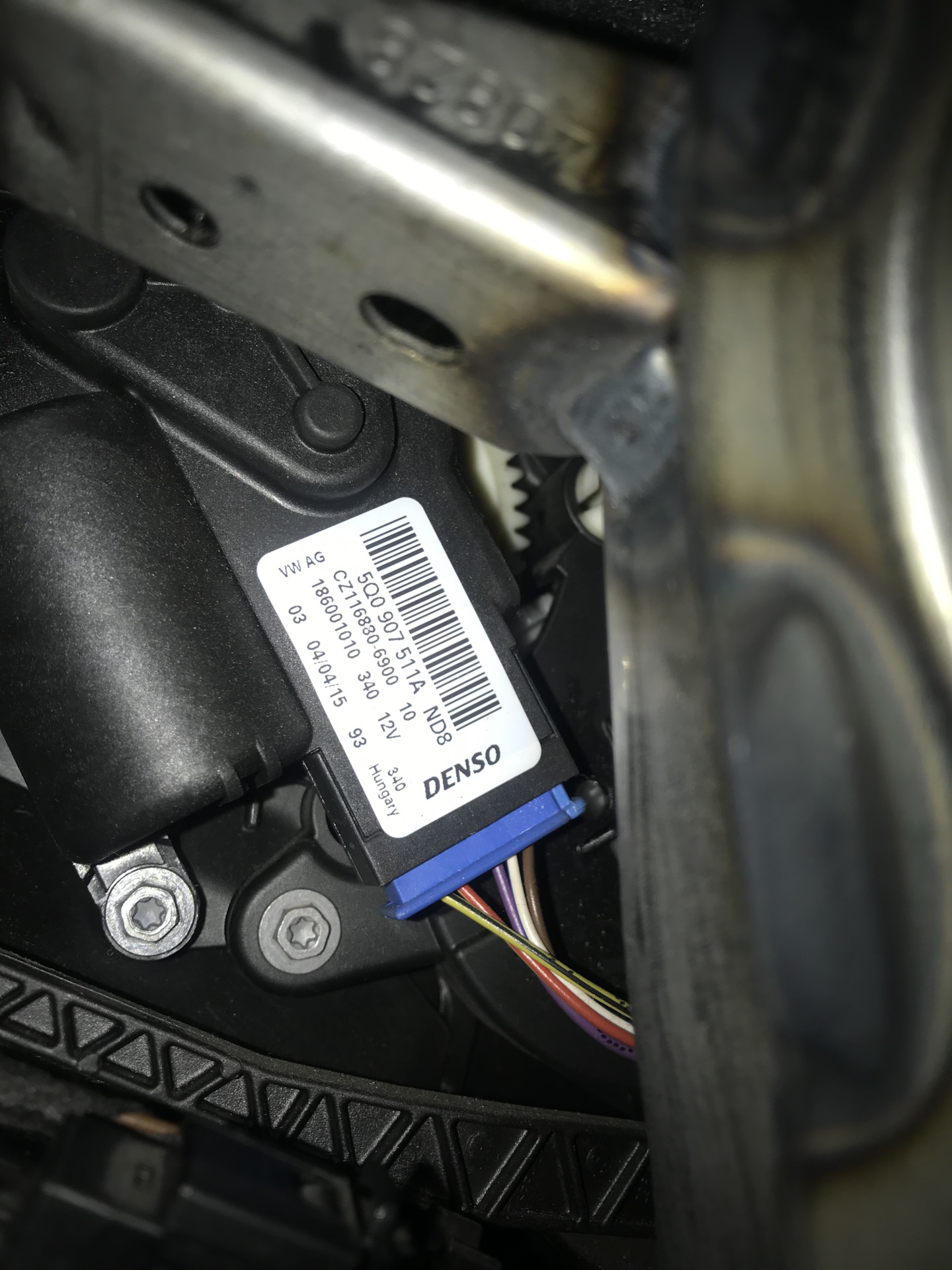

Либо моторчик 24, либо что то с самими заслонками в корпусе. Моторчик 23 регулирует температуру. На снятие моторчика ушло минут 15, из которых 10 — на поиск удобной позы чтобы подлезть и при этом не сломать позвоночник и оставить шанс вылезти обратно. Чтобы добраться до моторчика снял воздуховод в ноги и еще один маленький кусок воздуховода. Моторчик держится на двух торксах — снизу и сверху, сверху трещоткой подлезть не смог, пришлось через карданчик крутить пальцами, еле-еле но получилось.

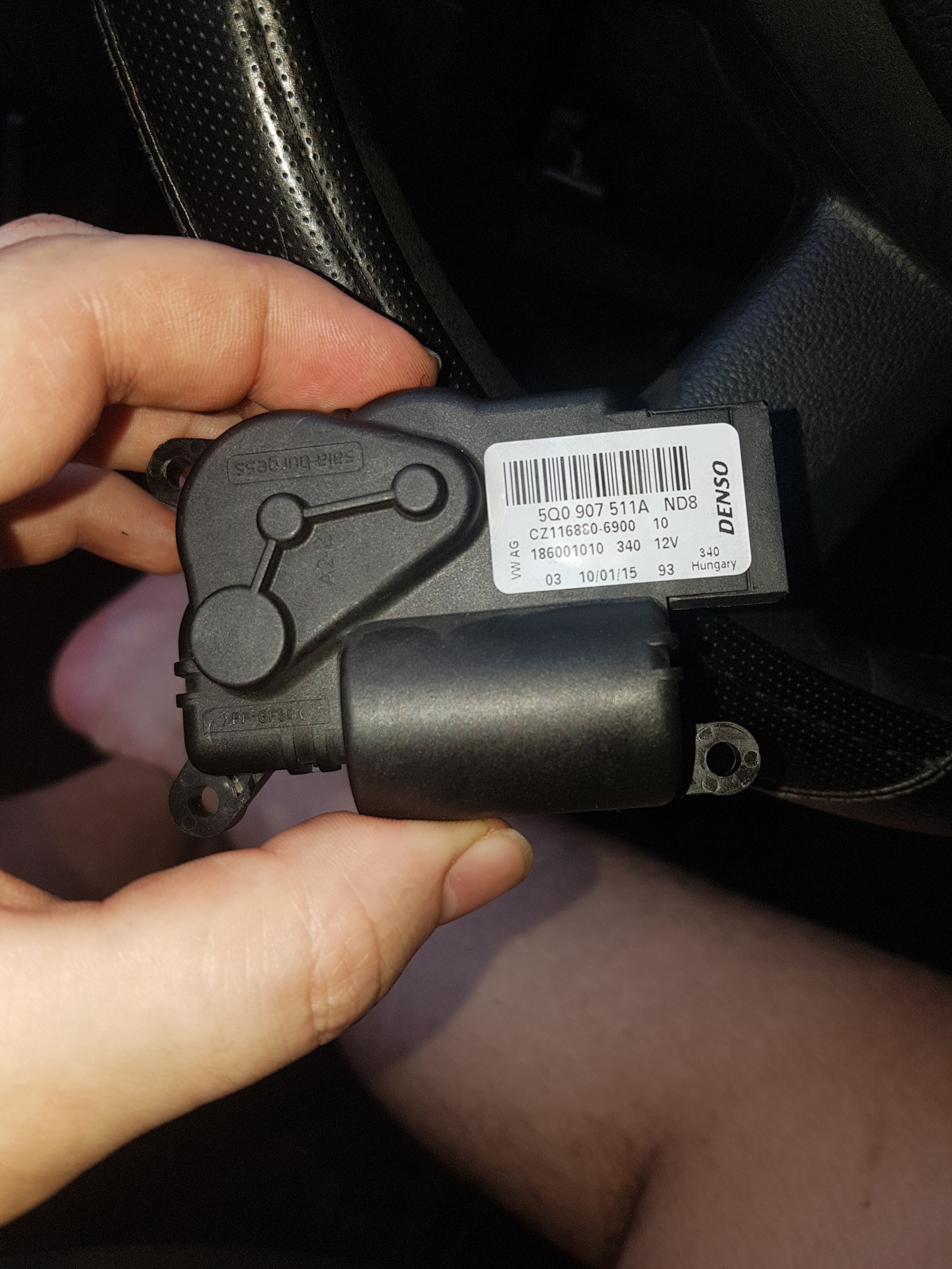

Отщелкнул крышку корпуса, внутри все на вид целое, только червяк на моторе с небольшой трещиной. покрутил рукой, посмотрел контакты потенциометра — на вид все целое. сместил положение шестеренок, подоткнул обратно — привод закрутился и принял какое то положение, при этом на крутилку кондея не реагировал. Открыл еще раз, протер контакты потенциометра, подогнул немного лапки на шестеренке, собрал, подключил — снова привод закрутился и остановился в каком то положении и не реагировал на крутилку кондея. Потом в какой то момент начал реагировать, но недолго. в общем, шляпа какая то, типа то работает, то не работает.
Возникли подозрения на щетки самого моторчика, сопротивление между контактами 50 Ом, хз сколько должно быть. Расковырял сам мотор и точно, "щетки" подгорели, на ответной части тоже следы износа.
Попытался почистить-подогнуть-собрать, вроде работает, но в какой то момент встает и все, рукой подтолкнешь — снова крутится, опять шляпа короче.

Добавлю в древность. При сборке моторчика можно проворачивать крышку вместе со щёточным узлом, тогда щётки позиционируются по магнитному полю, тем самым можно поимать оптимальный момент моторчика. Но до этого конечно же нужно вычистить до блеска контактные пластинки и коллектор.
Но это так, если надо прямо сейчас и не искать новую деталь.
Столкнулся с такой же проблемой. Износ контактов ротора электродвигателя сервопривода 5Q0907511A. Менял сам электродвигатель на похожий. У исходного электродвигателя частота вращения 4600-4800 оборотов/минуту, сопротивление обмотки 50 Ом. Нашел похожий RK-370CH-11670 (брал здесь mirekom.ru/price/product-8583.19/). Сопротивление обмотки 45 Ом (эта совместимость важна, ибо заклинивший моторочик высоким током потребления может сжечь управляющую электронику). По размерам подходит. Обороты около 3000/мин.
Поставил, все отлично работает. То что обороты двигателя в 1.5 раза меньше просто привело к тому, что задвижка поворачивается не в течение 1.5 секунд, а 2-3 секунды. Но это некритично.

Менял сам. Сервопривод 24, не работал обдув ног. Ложишься спиной на порог, отщелкиваешь кусок воздуховода, как автор поста говорит, откручиваешь два торкса: один легко, второй посложнее, но откручивается. Закручивать будет потяжелее: один торкс легко, потому что в поле зрения, а второй лепишь на жвачку к отвертке и пытаешься вслепую попасть в отверстие)

Автор, спасибо тебе за инструкцию. Поменял, всё норм. В моём случае пришлось еще водительское сиденье скинуть, моей гибкости не хватило. Torx 15 откручивал гибким удлинителем для отвёртки, но без самой отвёртки.

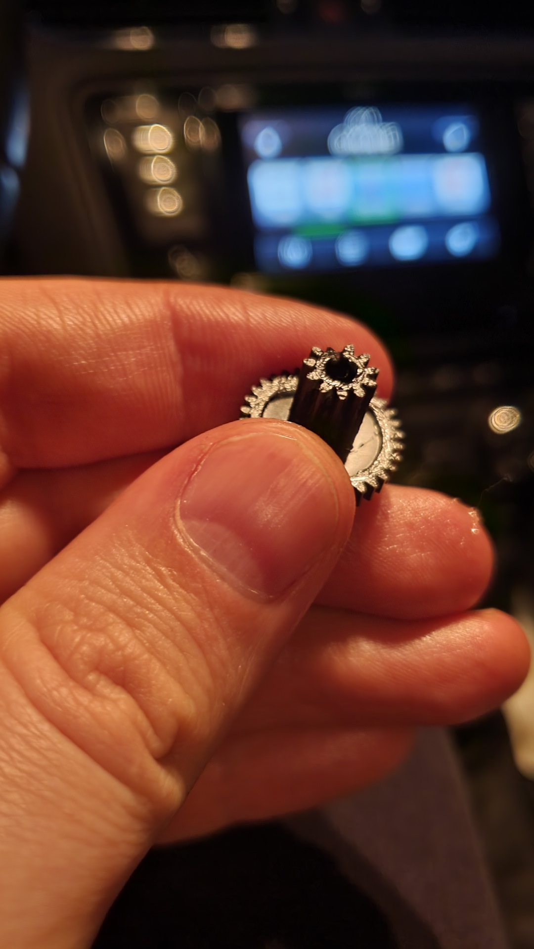

Привет всем! Кто-нибудь решил проблему? У меня аналогичная. моторчик работает, как отключишь обдув в ноги — замирает, толкнешь его — снова работает. При вскрытии увидел 1 сломанный зубец на шестерне, которая берет момент у червяка. Грешу пока на неё.

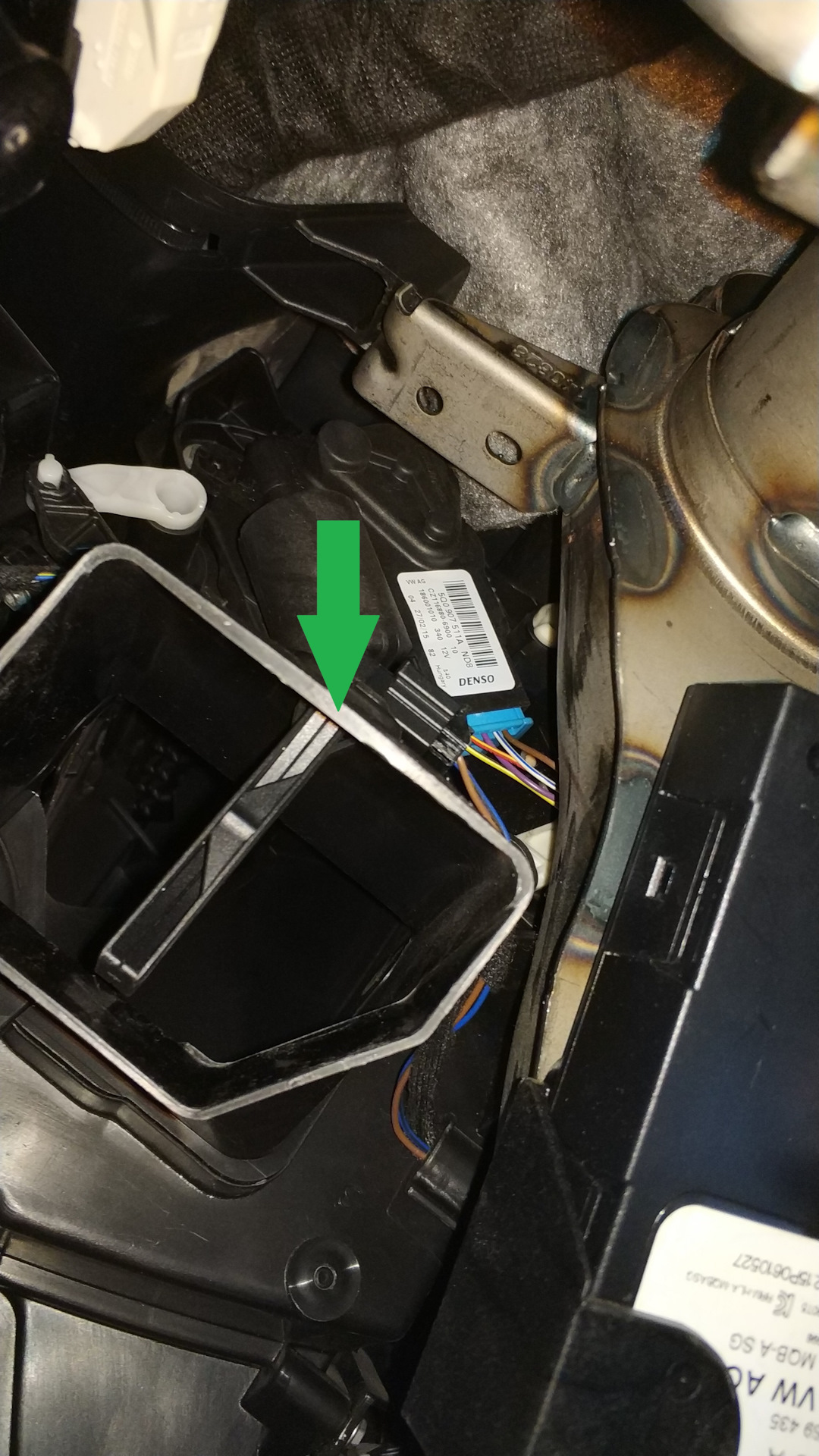

Подскажи как снял вот этот кусок воздуховода с датчиком?
Толкай вверх или вниз, там одна защёлка, снизу. Только аккуратно к этому патрубку закреплена проводка. Тоже в ноги перестало дуть?

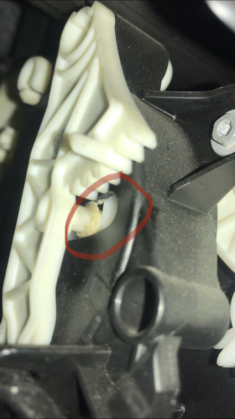

Без снятия, немного нажав на рычаг, он проскочил и теперь заслонка постоянно открыта. Наверное это не правильно, но один хрен чинить…
Этот рычаг?
ага
😂 поздравляю ты пошёл по моему пути . Мы с тобой что то сломали там. Я оставил это вопрос до весны. Надо будет снимать панель и делать не только моторчик. Я сфоткал телефоном там что то треснуло.

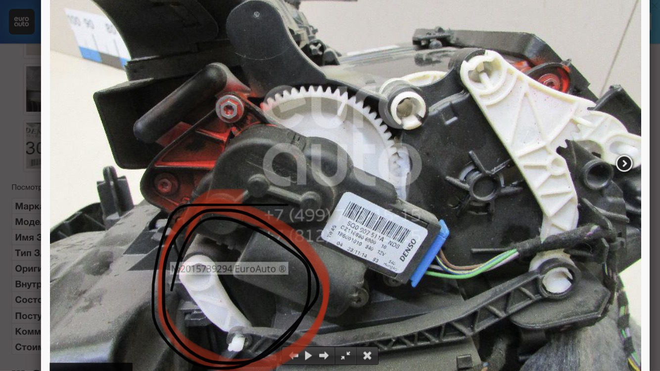

Подскажите как снять маленькую часть воздуховода? Я при не снятом моторчике толкнул рукой тягу, что то хрустнуло, и заслонка открылась 😂 обратно естественно не закрывается. У меня климат. Перестало дуть в ноги, все моторчики перебрал пока до этого не добрался. Моторчик куплю. Но не могу его снять из-за этого воздуховода патрубка. И вот думаю что сломал мотор или что ещё

У меня тоже хрустнула, заслонка правда открылась, задуло. Потом на кнопочку обдува ног нажал и опять перестало
