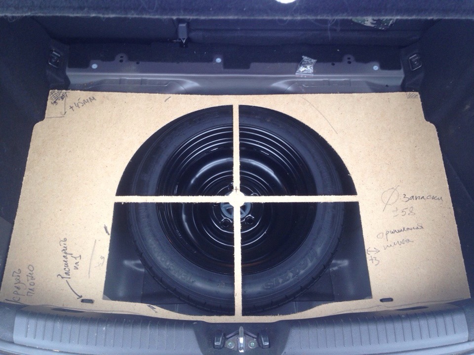

Насмотревшись как все делают себе органайзеры в багажник решил и себе что то подобное смострячить. Руки вроде растут из области плеч.
Но вот незадача, возможности пилить "по машине" нету, на работу мотаюсь на электричке, а делать как то надо. Решил пойти проверенным способом. Надёргал чертежей у добрых людей и попытался их повторить. вроде бы всё красиво и подходит, но сунувшись с рулеткой в багажник осознал что не в размер получается. Отверстий под выступы нет, да и дырка под запаску как то не там. Засада. Ну делать нечего, есть ещё вариант. Притащил на работу пол из багажника, сфотографировал,
векторизовал
и подогнал пропорции к габаритам. Но вот где запаска не понятно, след на полу виден плохо, а размеров точных нет ниукого. Порыскал фотографии с процессов шумления
и методом подбора нашёл, как мне казалось.
Сделав пробный макет из оргалита
в выходные заехал на работу и вложил его в багажник. Я не поверил своим глазам, черновик лег как влитой, даже слишком и как ожидалось с расположением дырки я промахнулся на 45мм.
Но не беда, несколько небольших манипуляций с руклеткой и маркером, обозначил места для правок и довольный поехал домой. Подредактировав лекало вырезал черновик v2.
В обозримом будущем мимо работы на машине ездить не собираюсь, придётся гнать на примерку по утренним пробкам (Юбилеёный — Мытищи 1,5-2 часа).
Из фанеры делать не буду, нехочу. Будет из АКП.

я из картона резал шаблон. АКП эт чего?
У меня под шаблон оргалит. АКП это Алюминиевые композитные панели. Из него вывески делают и вентилируемые фасады зданий.
