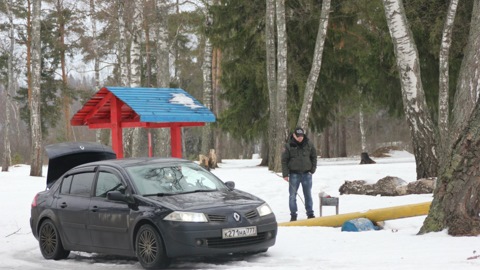

Ну вот наконец то продал своего коня…жалко конечно…но семейные обстоятельства выше…а поскольку денег пока не так много, а ездить нужно…приобрел себе временно рено меган 2 рестайлинг 2008г.в.Машина за свои деньги и в своем классе показалась мне достаточно вместительной и комфортной…фотки скоро выложу.Ну что…обновил все ремни, масла, фильтра, свечи. Продиагностировал коробку, поменял в ней масло…все вроде хорошо…, но вот незадача…у меня машина либо сильно занижена, либо на ней стоит европейская подвеска- по снегу идет, как на санях, цепляет брюхом каждую нестандартную неровность.С большой завистью смотрю на стандартно "высокие" попки других меганов. Решено однозначно поднимать машину как минимум до нормального состояния…Официалы сказали что при подъеме нужно менять пружины по кругу, амортизаторы по кругу и передние стойки стабилизатора.Только я ни как не могу понять какие покупать…заказывать новые от универсала( кто то говорит, что он выше и клиренс составляет примерно 160мм), родные от седана (если они такие же) или ехать на разборку и пружины брать там(но какой высоты они должны быть высоты, или какое количество витков на ней должно быть.)…все это для меня пока большой вопрос.Если кто то проделывал подобную операцию, или обладает какой то информацией по этому поводу, или есть фанаты "типа" спортивной подвески (желающие поменяться подвеской) буду весьма благодарен всем.Заранее спасибо!

Спереди пружины менять не надо, они одинаковые, разница в самих стойках. А вот сзади наоборот высота регулируется пружинами, на счет амортизаторов не знаю, но думаю что менять тоже надо.
по ходу они у меня спереди обрезаные…слишком низкая морда…(
Пружины у нас "конусные" стоят их проблемно думаю отрезать. А передние стойки отличаются по высоте расположения чашки для пружины, незнаю как она называется, вообщем куда пружина ложится. На российской подвески эта чашка приварена выше и клиренс соответственно больше.
