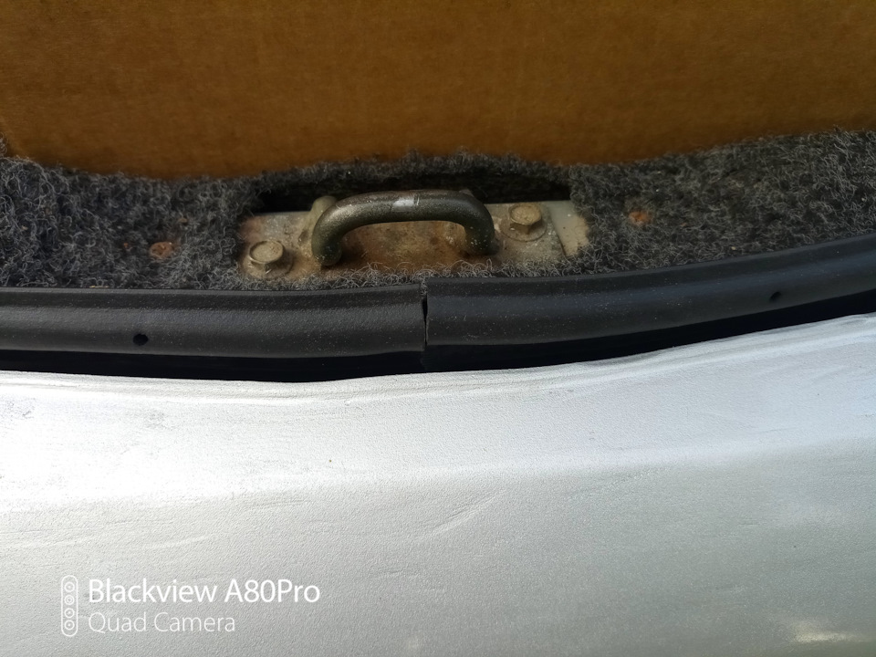

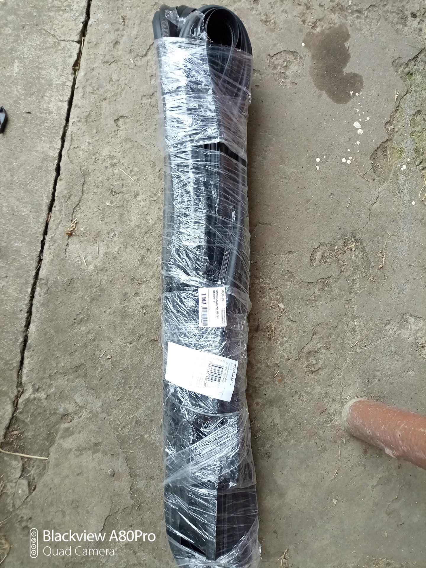

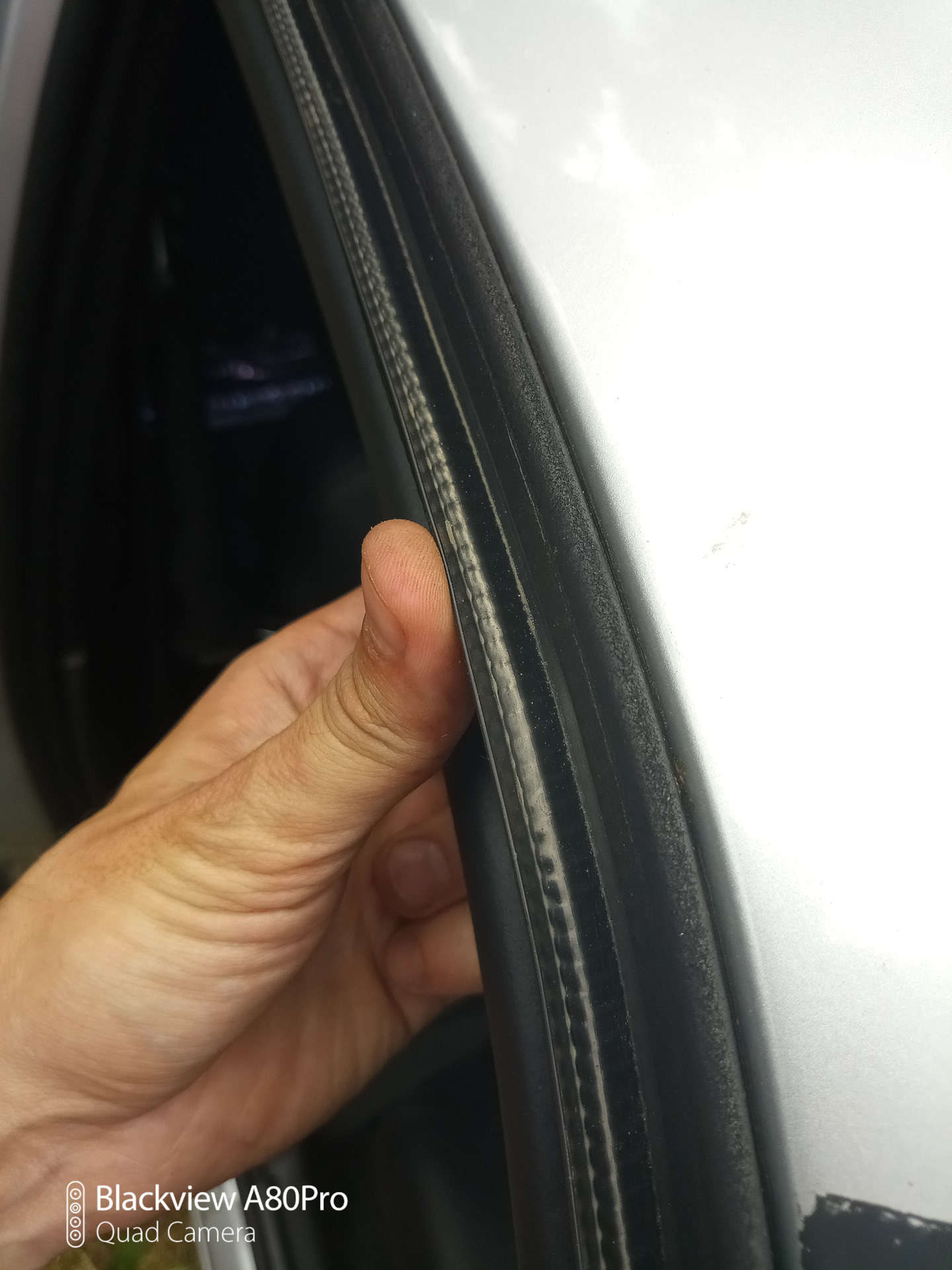

Всем привет, народ! В связи с предыдущей поездкой понял, что необходимо заменить все уплотнительные резинки в салоне. Постоянный шум от набегающего потока вызывал некий дискомфорт. Также напрягала постоянная пыль в дверных проемах автомобиля.
Сегодня решил съездить в автомагазин и посмотреть уплотнители дверных проемов, водостоки и уплотнитель багажника. Вот что было куплено:

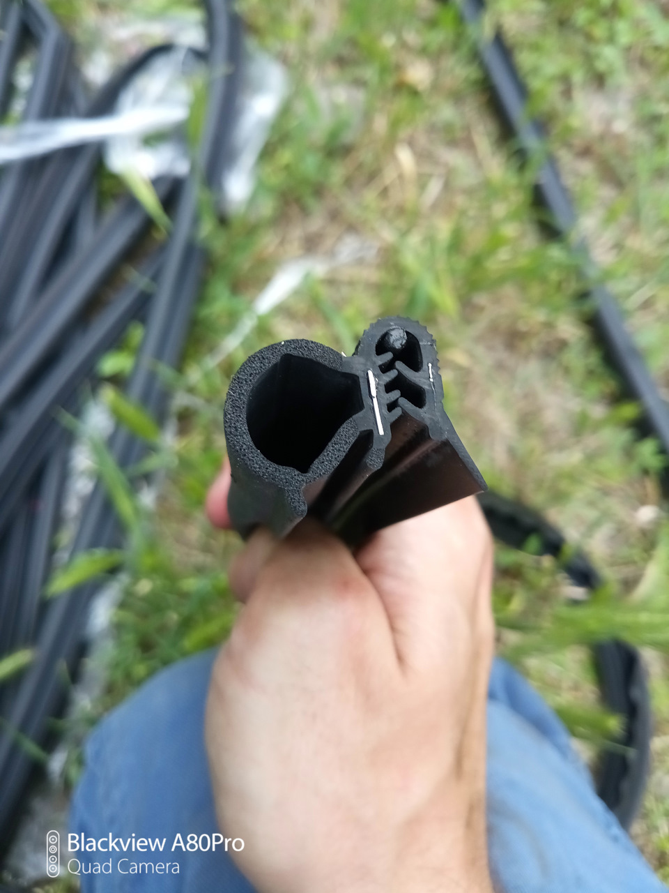

Эти точки предназначены для определения стороны его посадки:
— Красная точка- правая сторона
— Желтая точка- левая сторона. Естественно по направлению движения автомобиля.

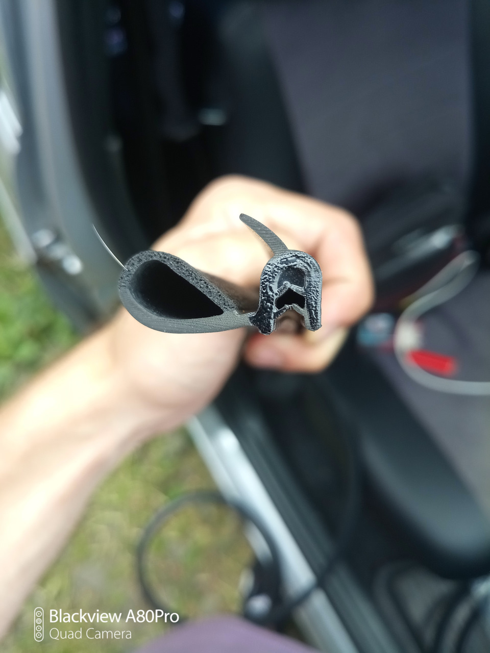

Далее, все эти 4 уплотнителя отличаются по длине:
— желтая точка, длинный уплотнитель- левая водительская дверь;
— красная точка, длинный уплотнитель- правая пассажирская дверь;
— желтая точка, короткий уплотнитель- задняя левая дверь;
— красная точка, короткий уплотнитель- задняя правая дверь.

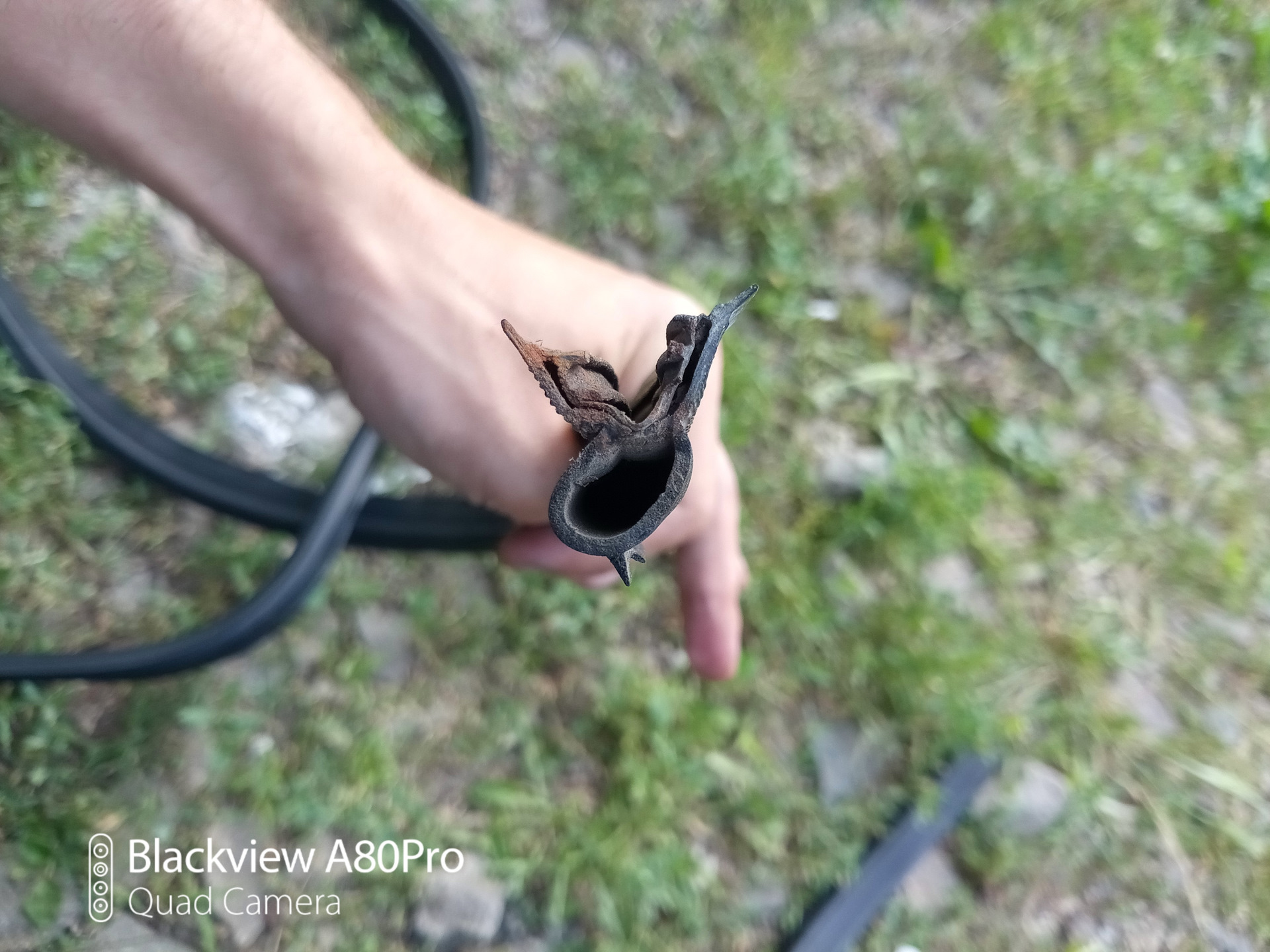

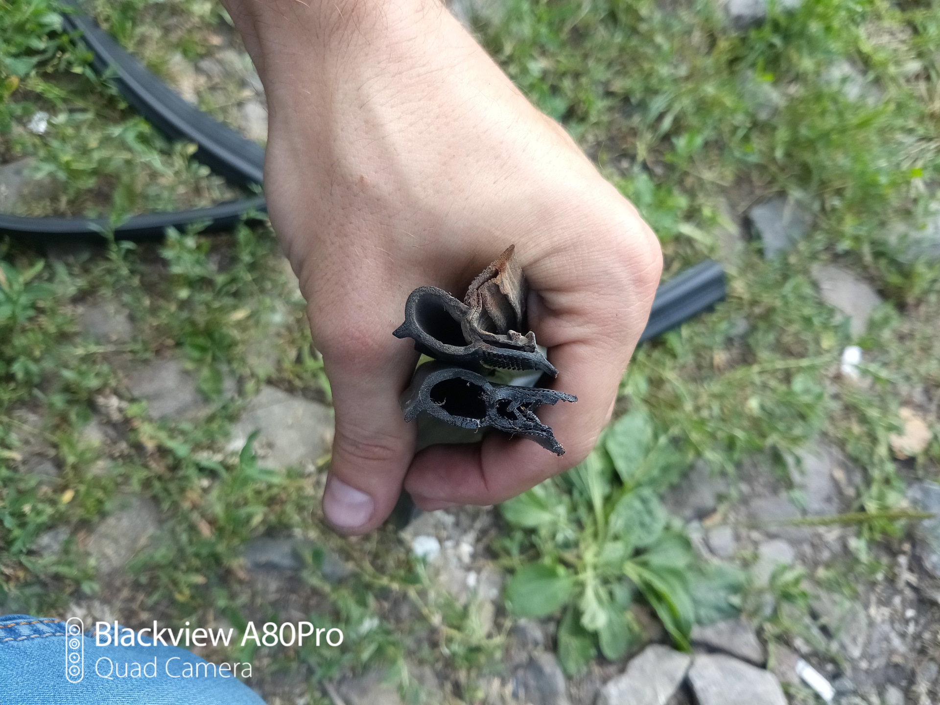

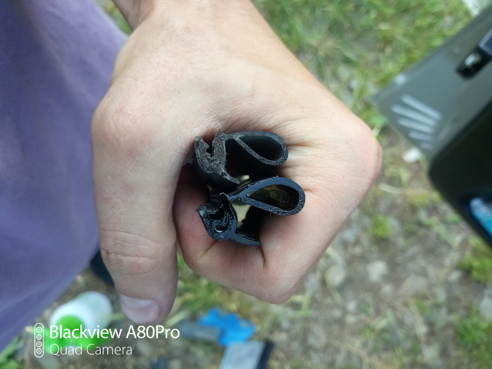

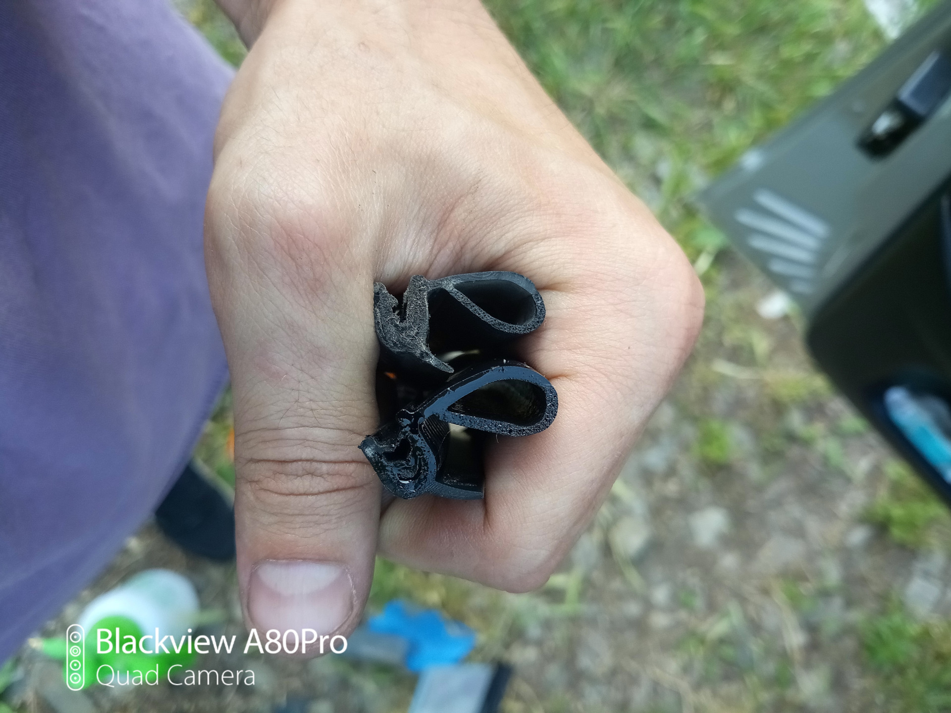

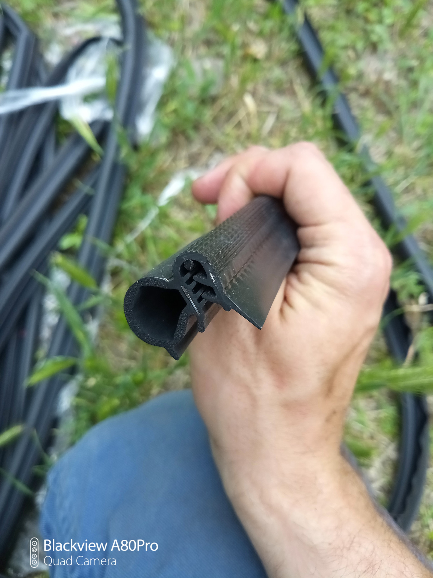

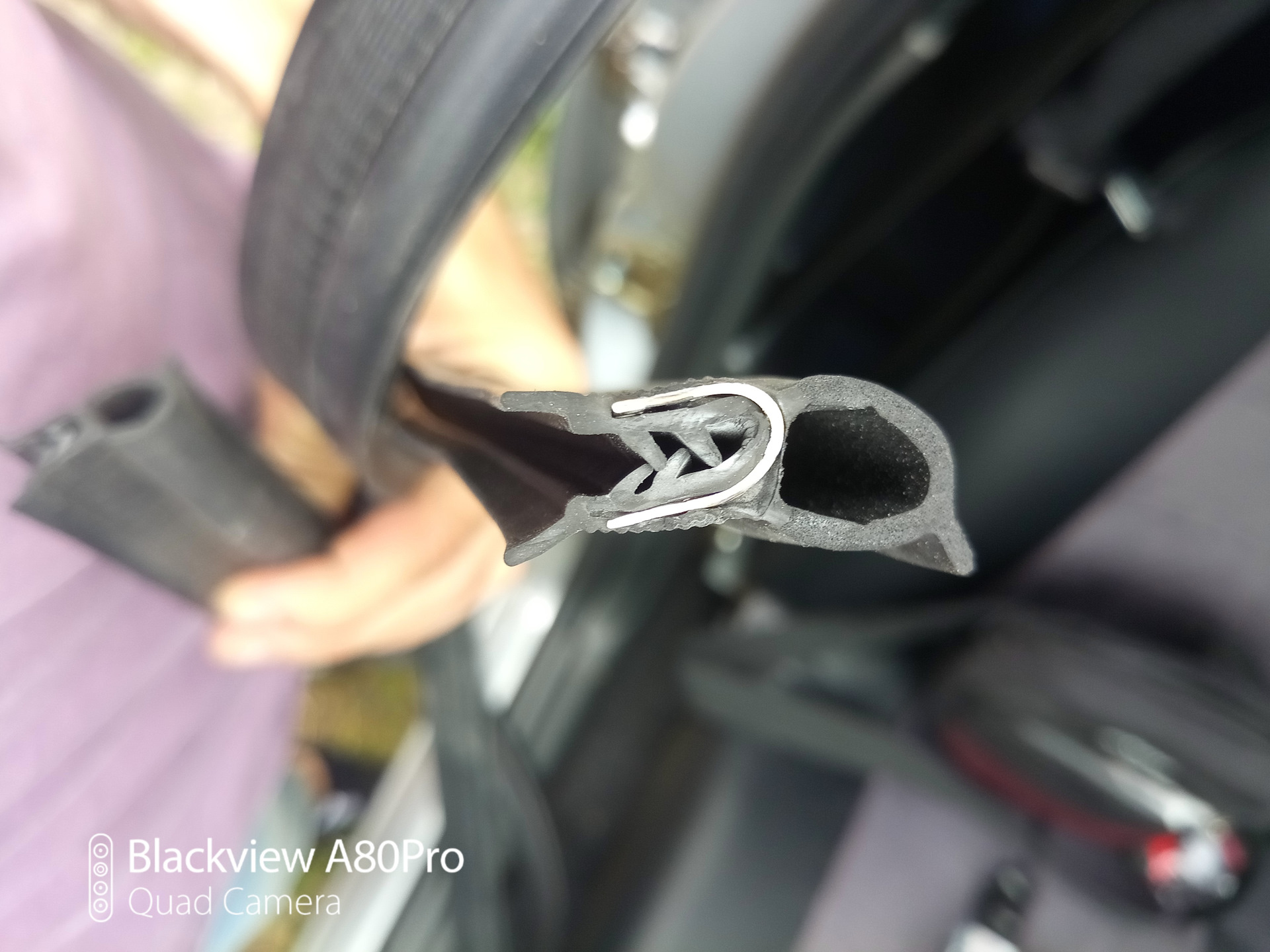

Также, если внимательно рассмотреть каждый уплотнитель, по примерно по центру его можно найти цветную точку.
Она обозначает то место, где находится наполнитель в виде стержня из пористой резины. Вставка в теле уплотнителя необходима для того, чтобы при его установке в проёме двери, он не заламывался и деформировался в углу проёма, где не такой плавный переход.
Благодаря вставке изделие становится ровно без перелома, что гарантирует плотную его посадку в этом месте проёма и даёт надёжную герметизацию.
Отсутствие излома резинового валика в углу повышает длительность эксплуатации.

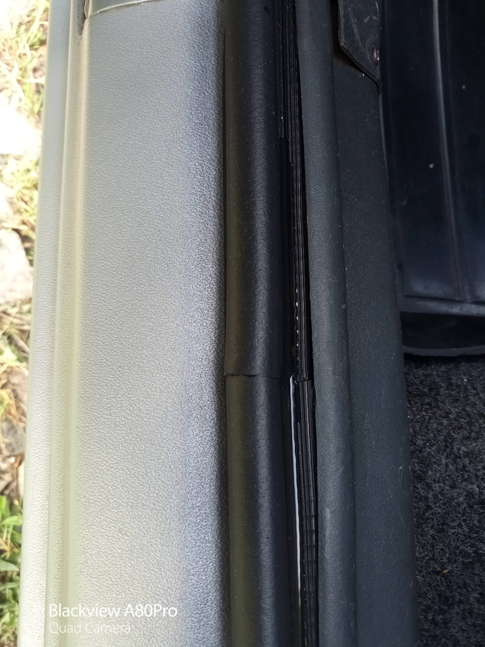

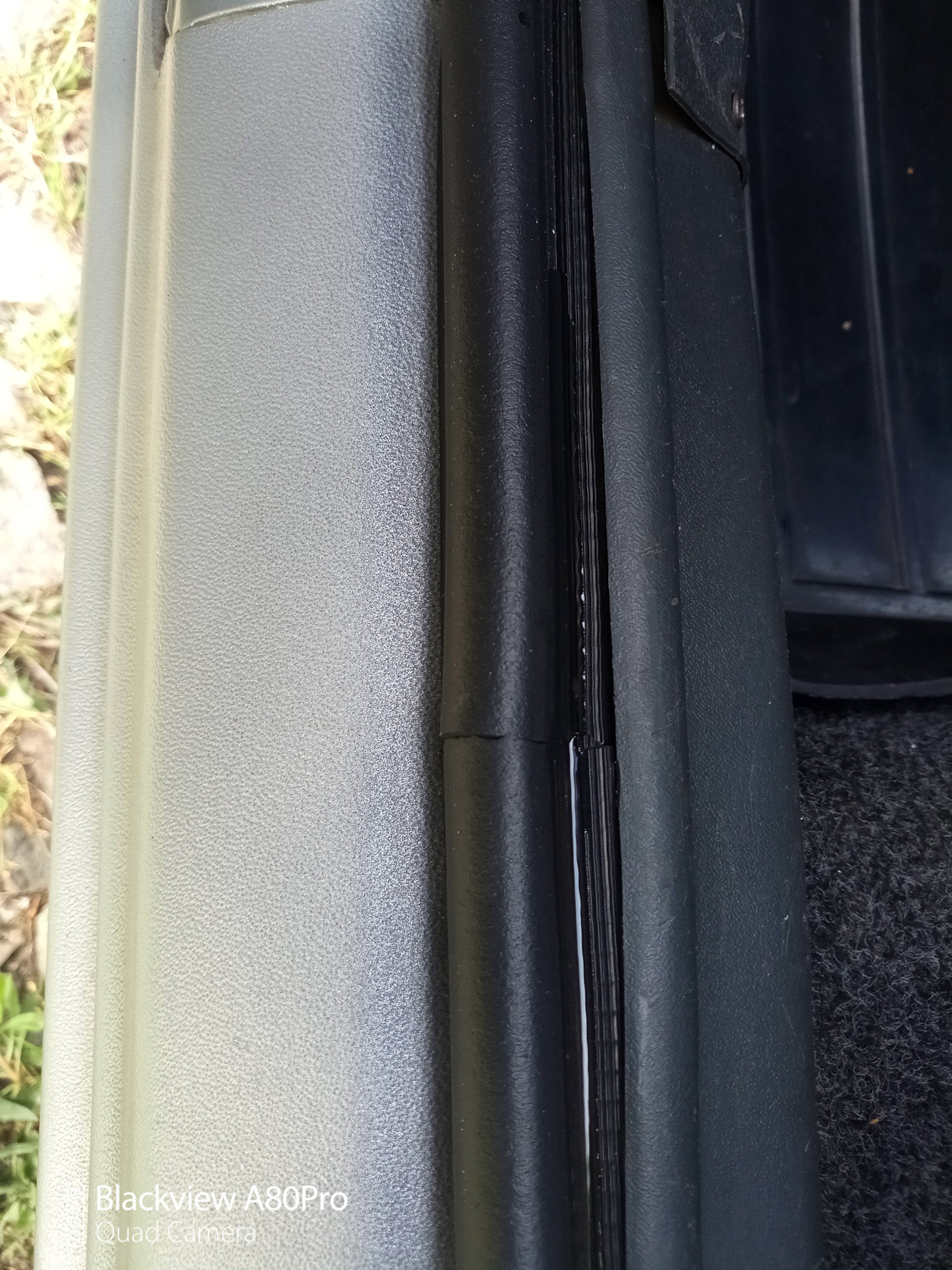

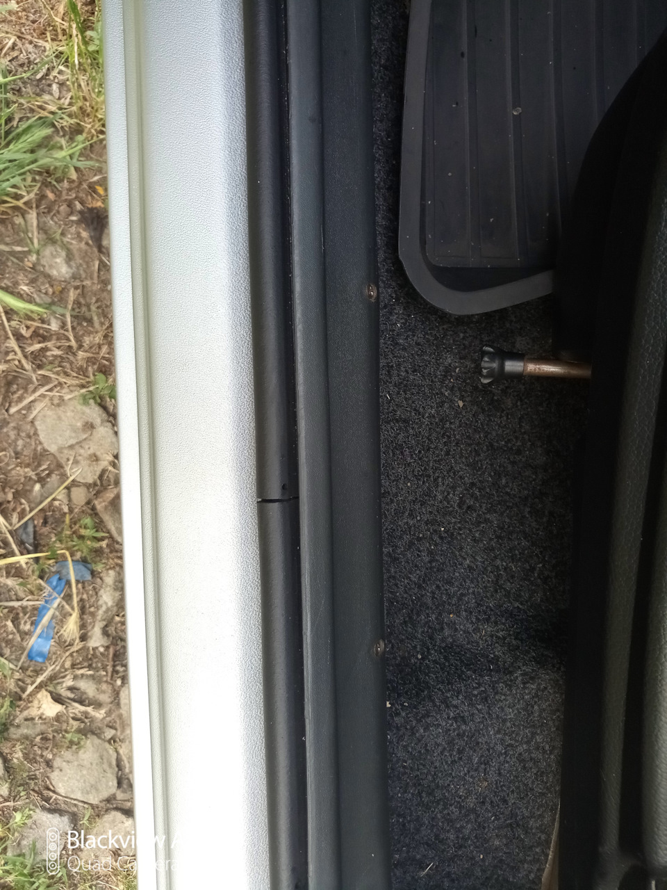

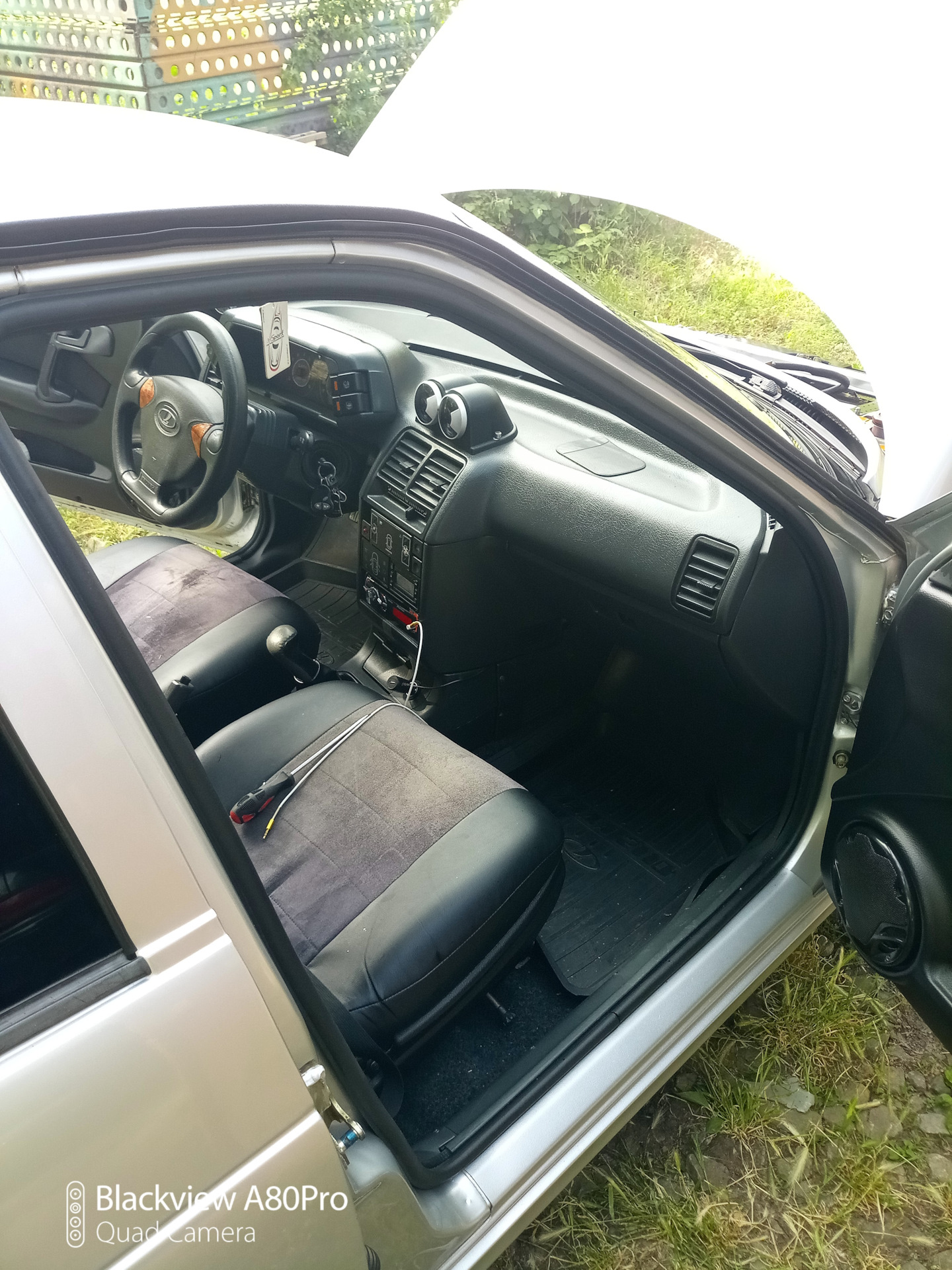

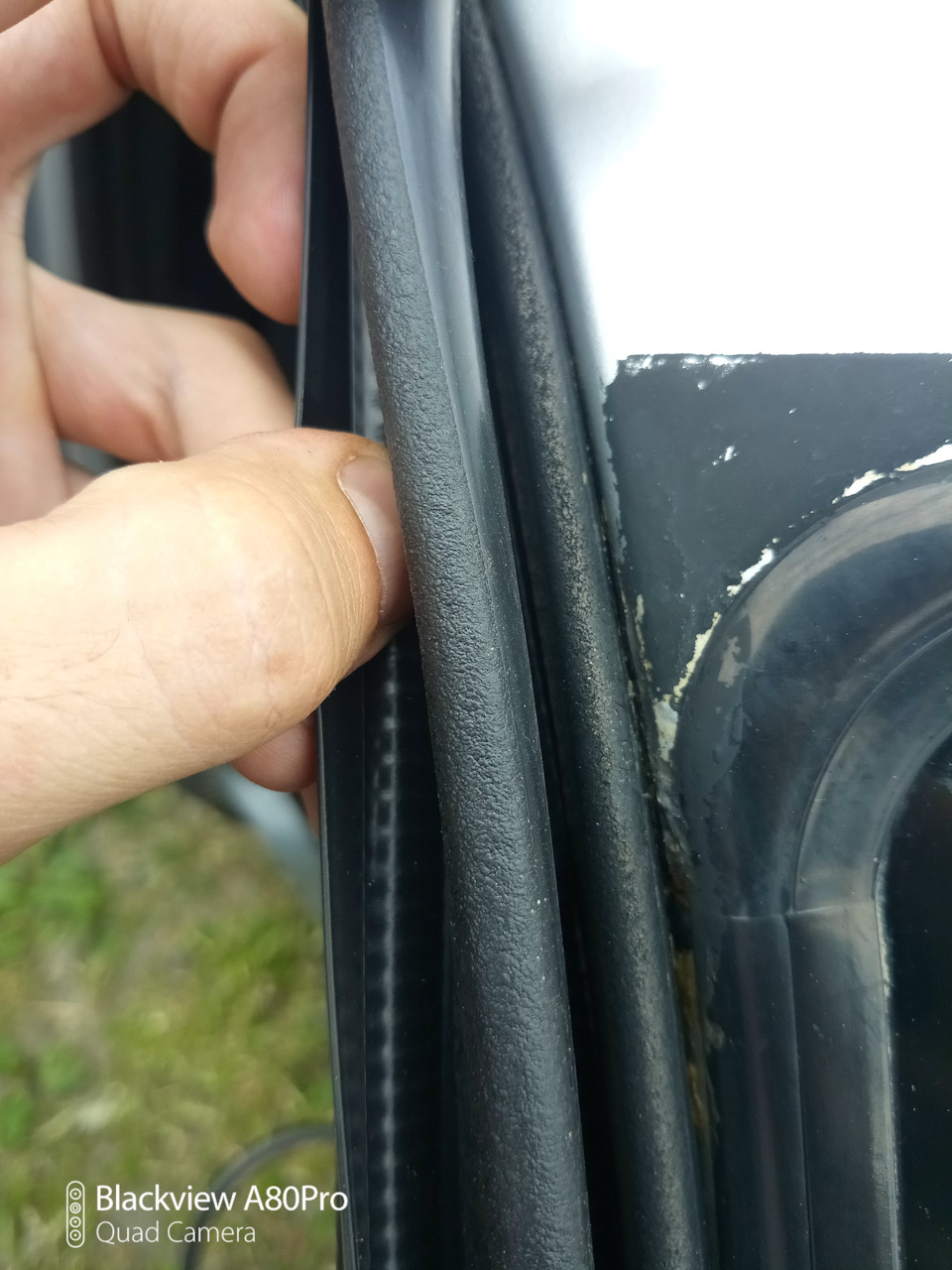

По установке ничего особенного:
— откручиваем немного винты крепления внутренних пластиковых накладок двери

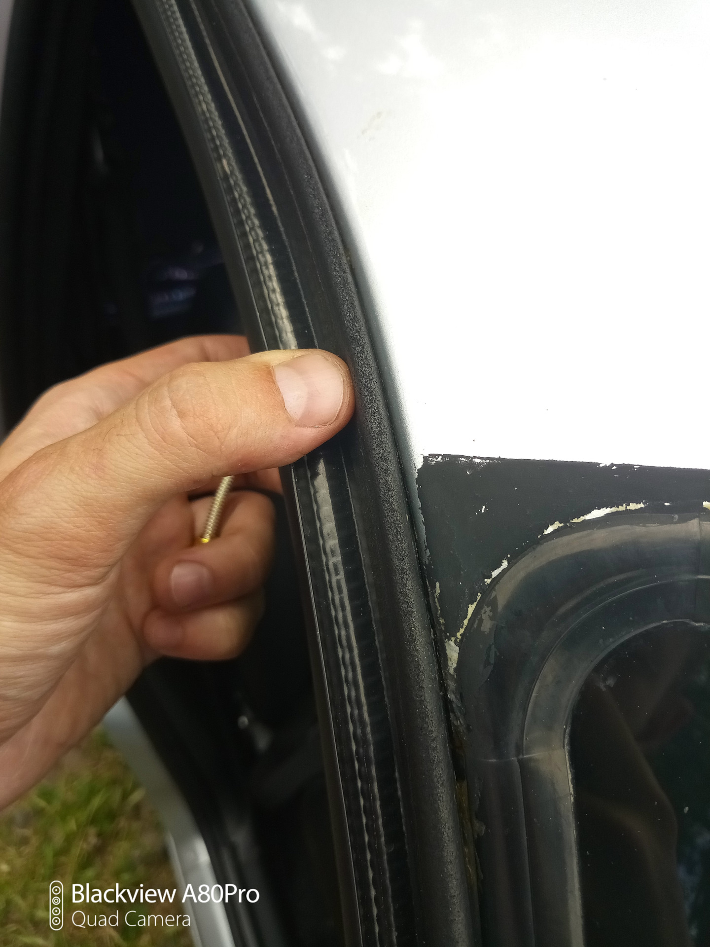

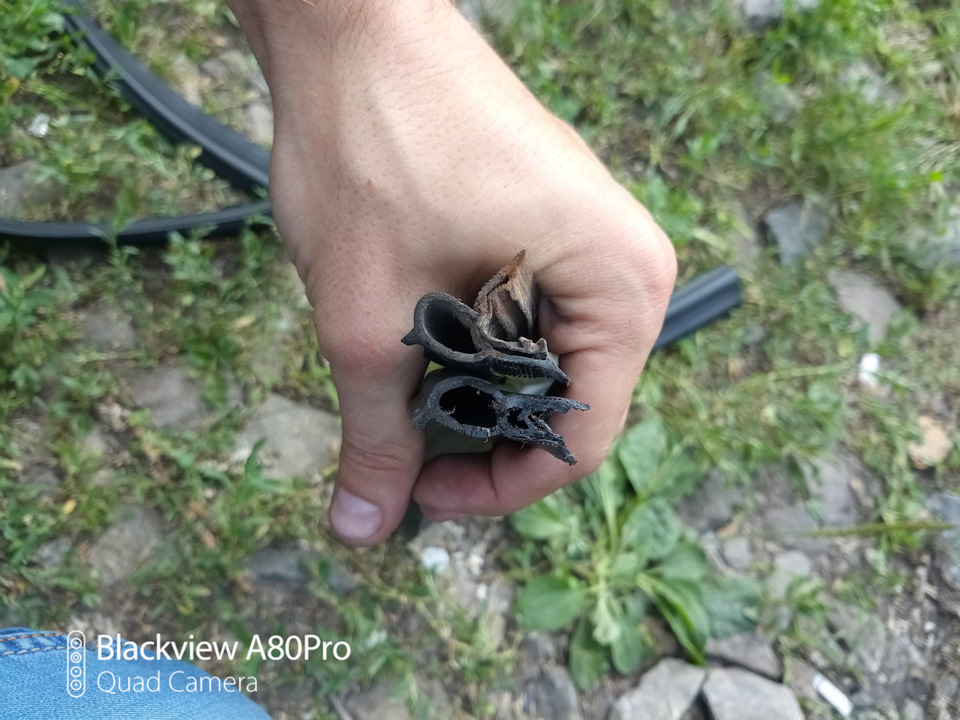

— снимаем старый уплотнитель вытянув его;
— влажно тряпочкой протираем посадочное место под уплотнитель, обезжириваем;

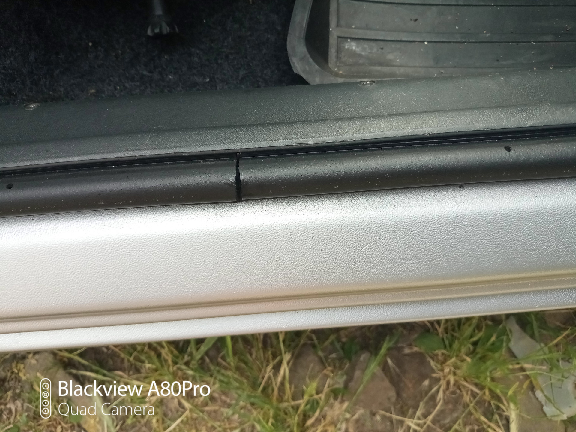

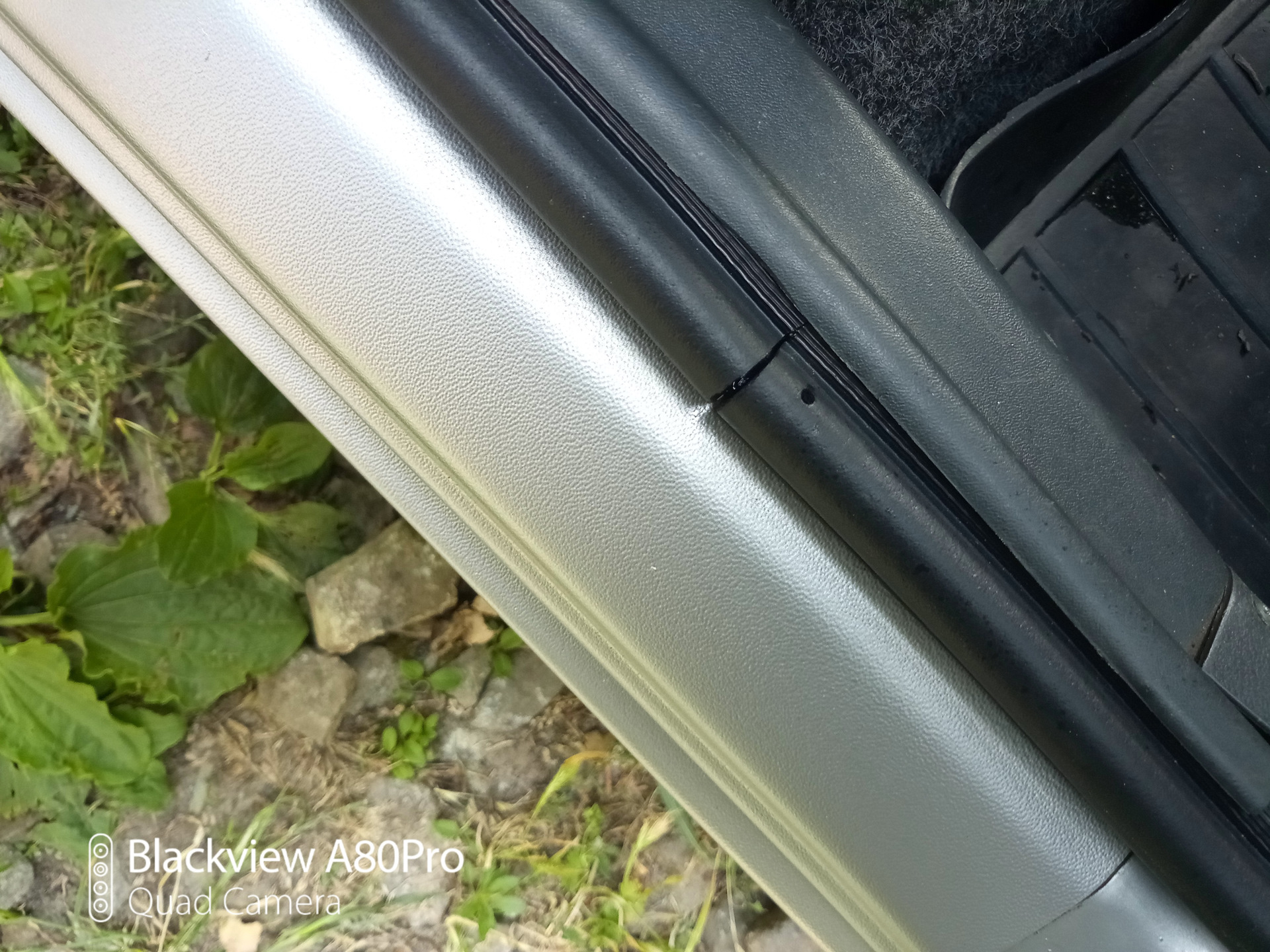

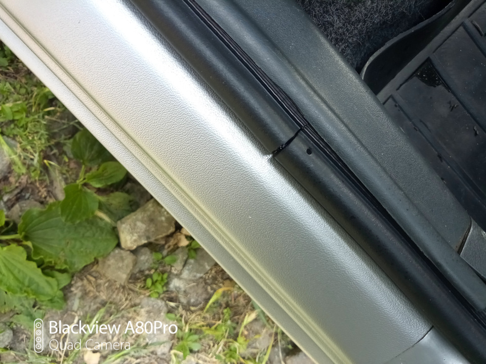

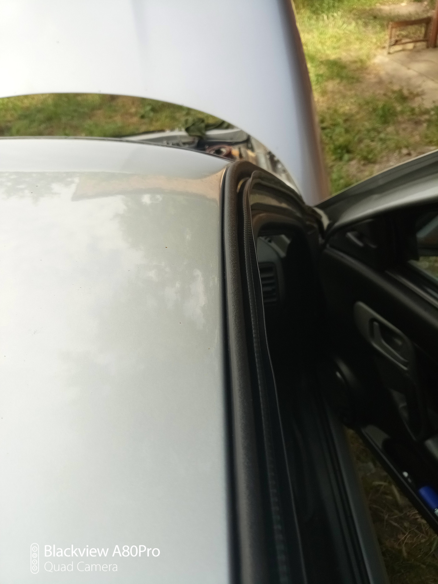

— начиная от угла центральной стоики, сопоставив с её углом цветную точку(как на фото выше), начинаем одевать уплотнитель, слегка постукивая киянкой, либо молоточком.
— сначала устанавливаем ту сторону от угла с точкой, что покороче. Если все верно, то край уплотнителя будет точно по центру нижнего проёма двери.
Лишнее можно отрезать канцелярским ножом.

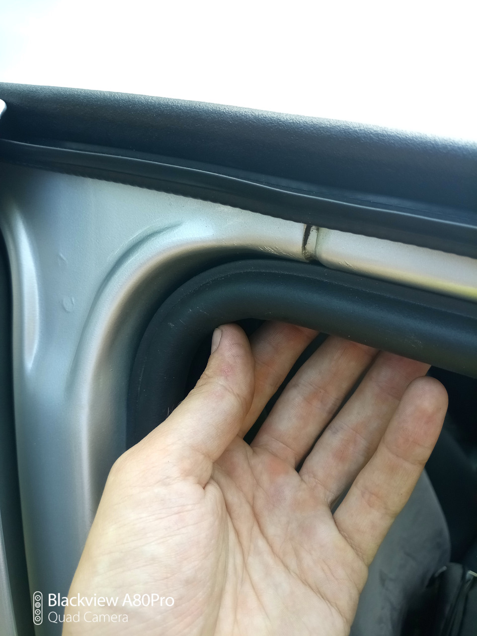

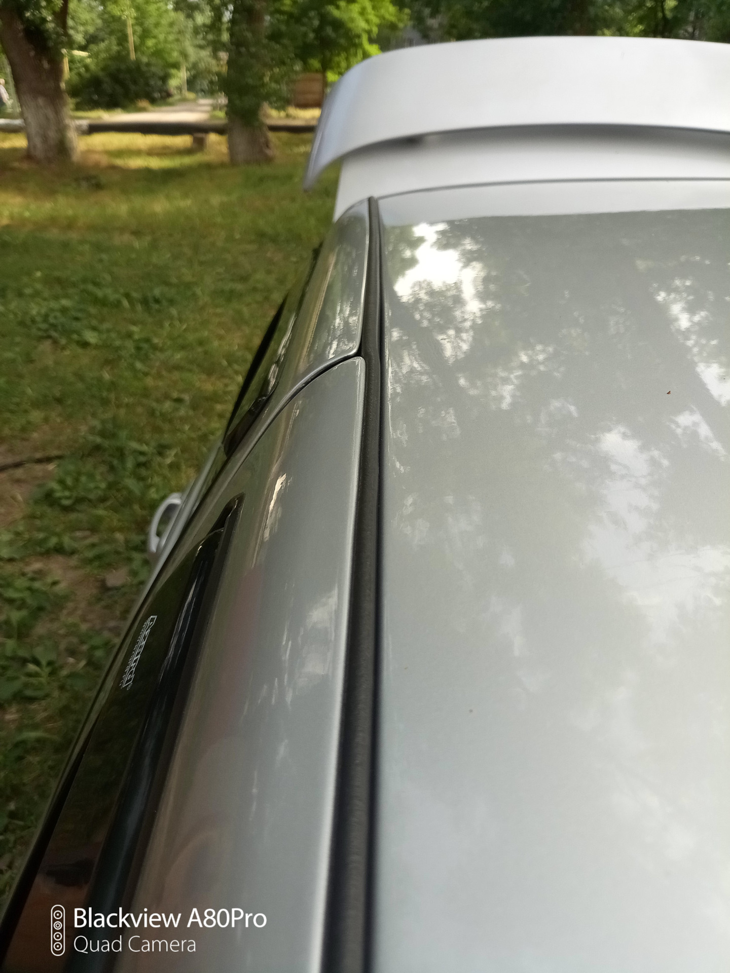

Установка аналогична. Только точек цветных нет)

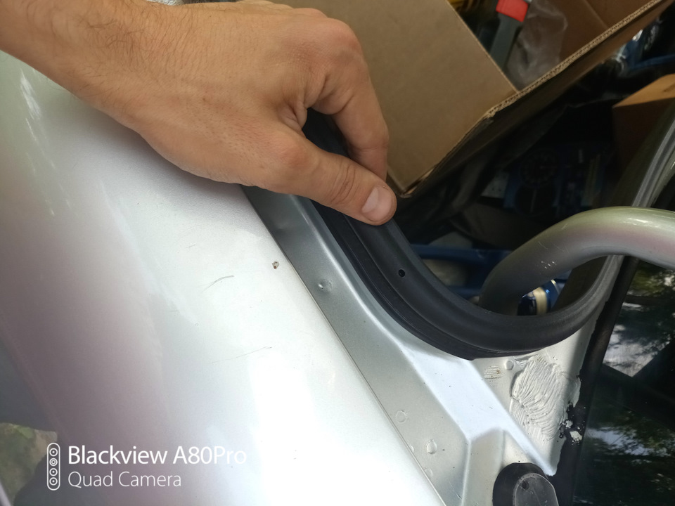

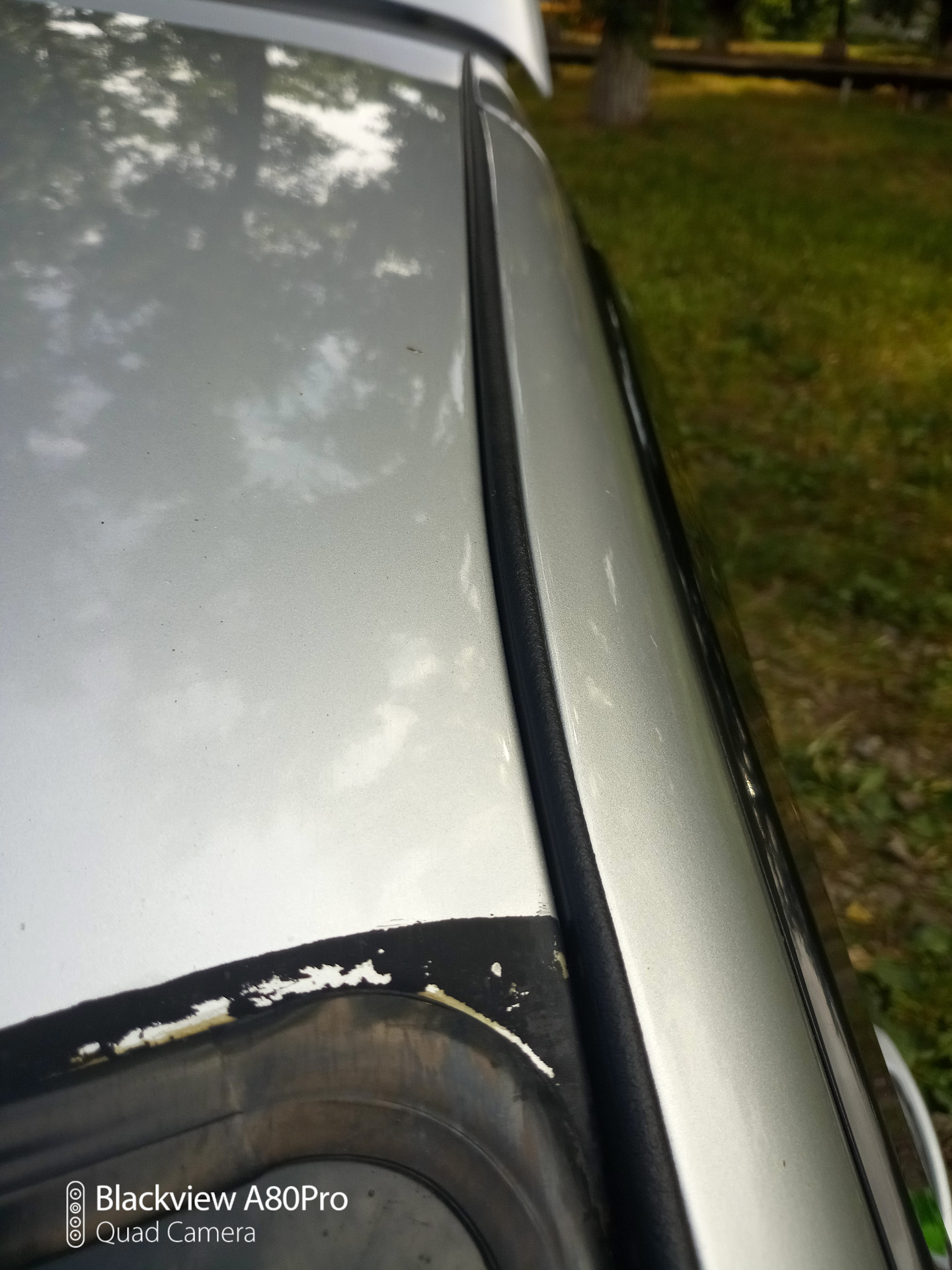

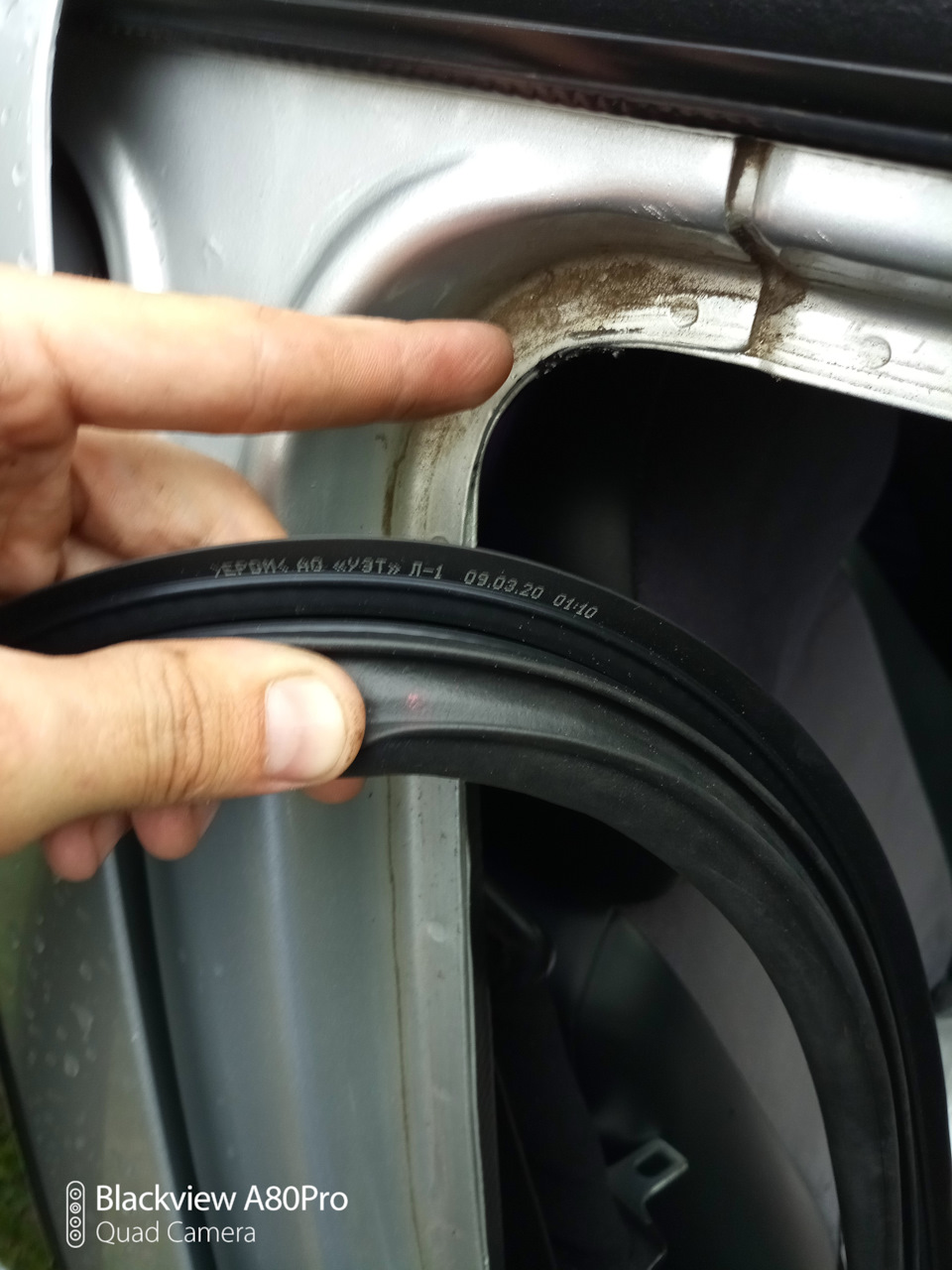

Водостоки( ЗАО УЭТ) меняются по аналогии. Ничего сложного. Только лишнее немного подрезать.
После, во все отверстия в уплотнителях побрызгал силиконовой смазкой. Это увеличит срок службы.

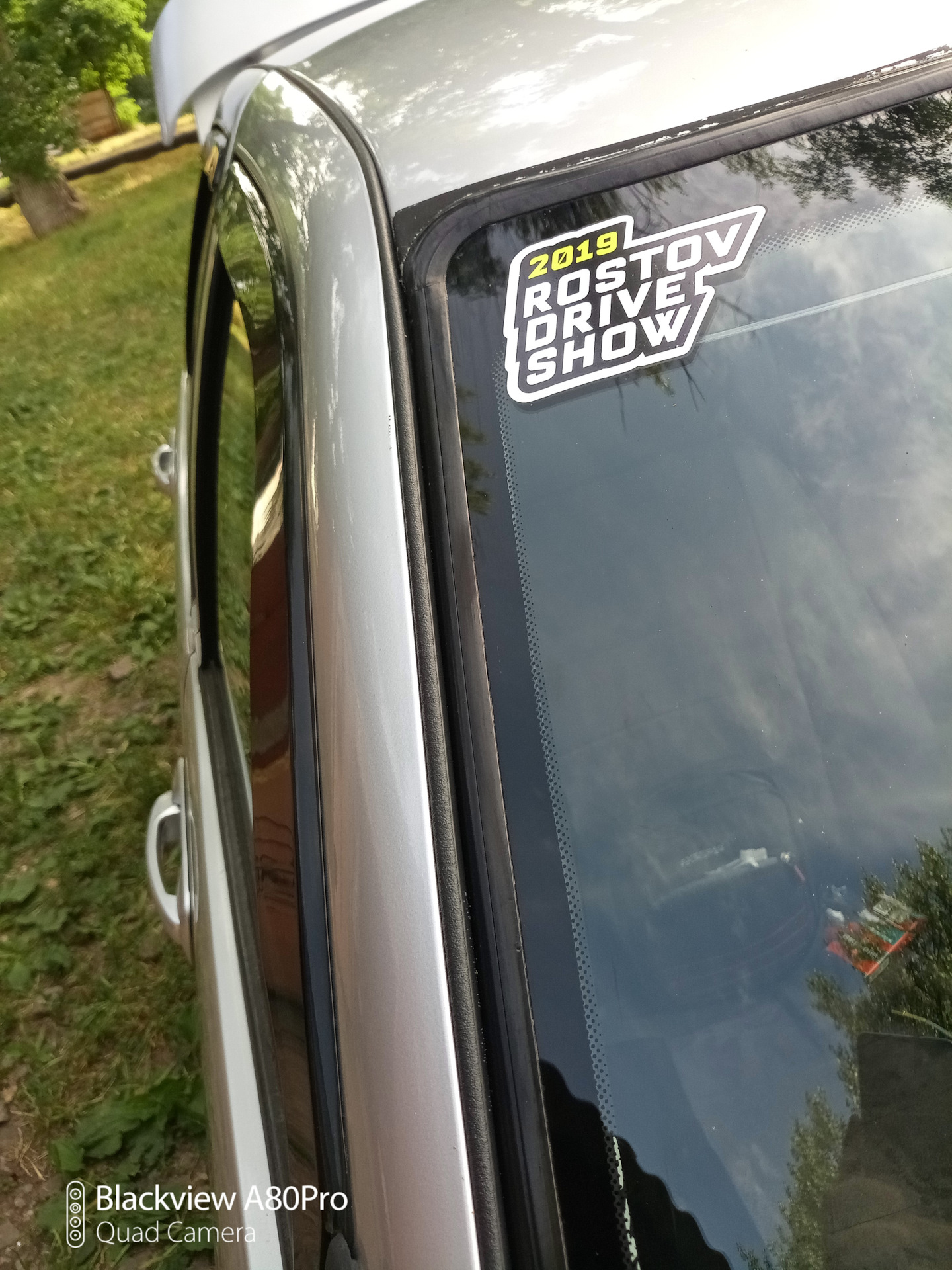

Итог:
-теперь двери закрываются плотнее и усилие нужно приложить побольше) При закрывании двери теперь слышен мягкий, глухой звук, будто двери в шумке)
— При езде пропали внешние звуки от дороги, поток ветра больше не слышен. В салоне стало на порядок тише и комфортнее сидеть.
На этом закончу. Всем ровных дорог и тишины в салоне Вашего автомобиля!0
Спасибо за внимание!
