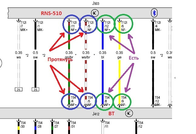

С момента покупки, заметил что по блютуз играет только одна сторона. Начал рыть интернет, писали что беда в блоке блютуз, отдал посмотреть, вскрыли, сказали всё ок. Начал рыть дальше и выяснилось. Что блок блютуз новый, а проводка старая и не хватает двух проводов. Протянул и всё стало хорошо.
000979010E такие нужны пины. И 2 провода по 2.5 метра.
У меня в магнитоле разьем зелёный был в блоке блютуз синий. Думаю так у всех)
