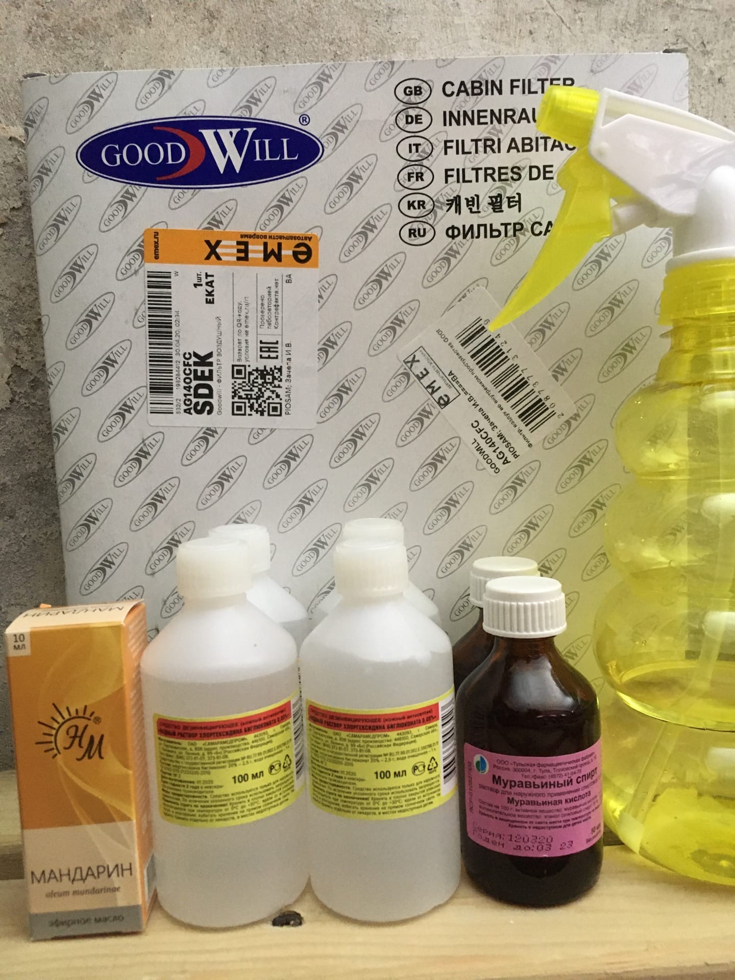

Этап 1. Из аптеки
Нам понадобится:
● Раствор хлоргексидина 0.05% 4х100 мл
● Муравьиный спирт 2х50 мл
● Пшикалка для цветов, она же — очиститель фар в слякоть))
● По желанию ароматическое масло (хоть и толку от него немного и на пару дней)
● По желанию тряпочка на случай, если что-то где-то как-то прольётся или протечёт

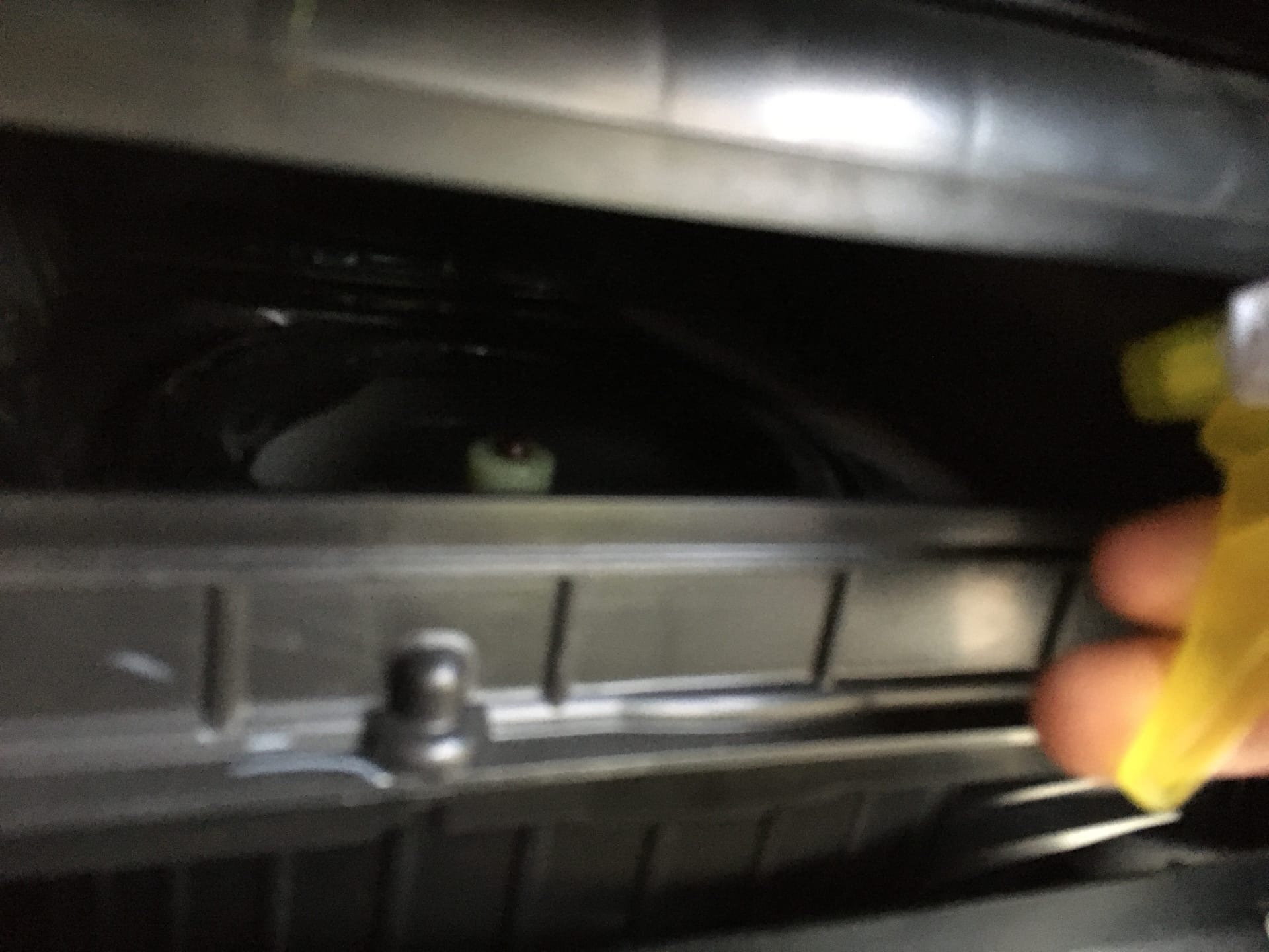

Раствор хлоргексидина и муравьиный спирт выливаем в пшикалку для цветов, встряхиваем и идём в салон.

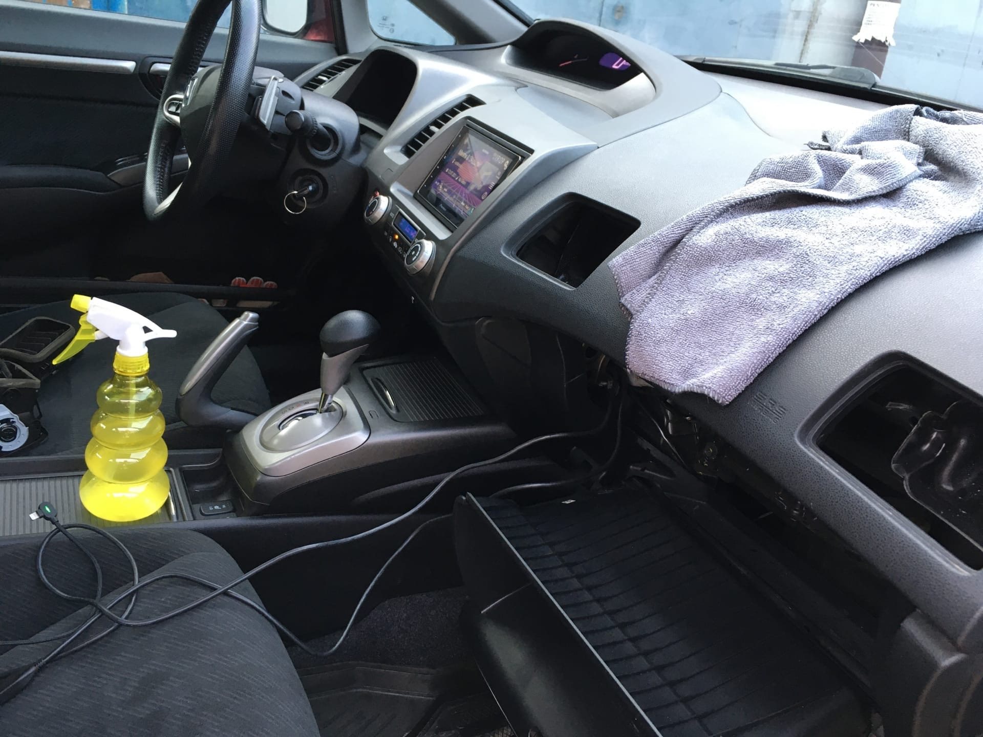

Снимаем воздушный фильтр — нам нужен будет доступ к крыльчатке печки. Для удобства я снял пассажирские воздуховоды (с водительскими не стал заморачиваться) — их просто выдавливаем на себя из под накладки.
1. Заводим машину, включаем кондей (AC) на максимальный обдув и минимальную температуру + рециркуляция воздуха (по салону). Обильно поливаем крыльчатку печки из нашей пшикалки подготовленным раствором. За раз я выливал около 50мл и делал перерыв минут 7-8, чтобы часть влаги успевала уйти. У меня получилось 7 подходов. Не забываем побрызгать в воздуховоды.

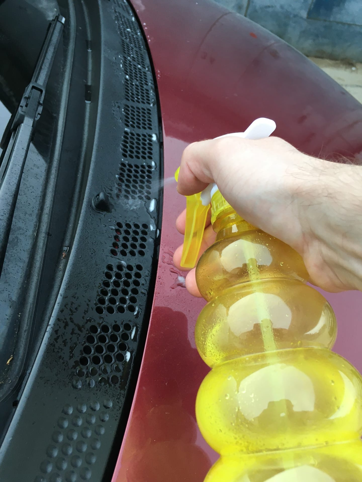

2. Переключаемся на забор воздуха снаружи и обильно заливаем наш раствор (оставшиеся 100-150 мл) через жабо. Методом научного тыка и по запаху мандариновой отдушки я понял, что забор воздуха у нас под жабо с правой стороны. Эту процедуру я растянул на два подхода.
3. Когда наша пшикалка опустела, включаем максимальную температуру и сушим всё, что заливали. Минут 15.
На этом первый этап завершен. Устанавливаю новый салонный фильтр и еду домой. Надышавшись за всю процедуру ароматизированным раствором, казалось, что неприятный запах ушёл, но…

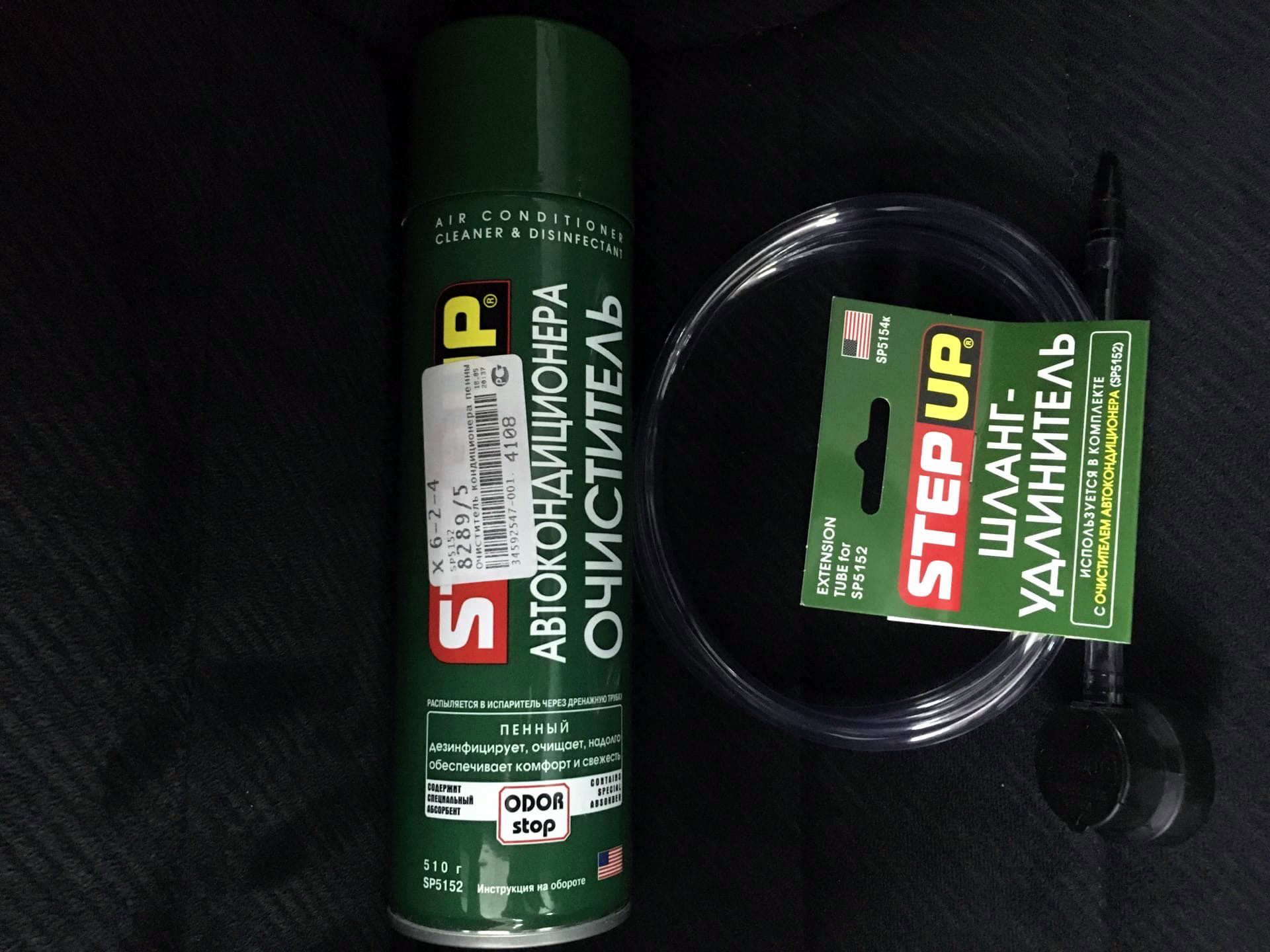

Этап 2. Очиститель кондиционера Step-Up
Нам понадобится:
● Очиститель кондиционера Step-Up (арт. sp5152)
● Шланг-удлинитель Step-Up (арт. sp5154k)
● Ёмкость для вытекающей жижи (маленький тазик или небольшая бутылка)
● Тряпка/полотенце

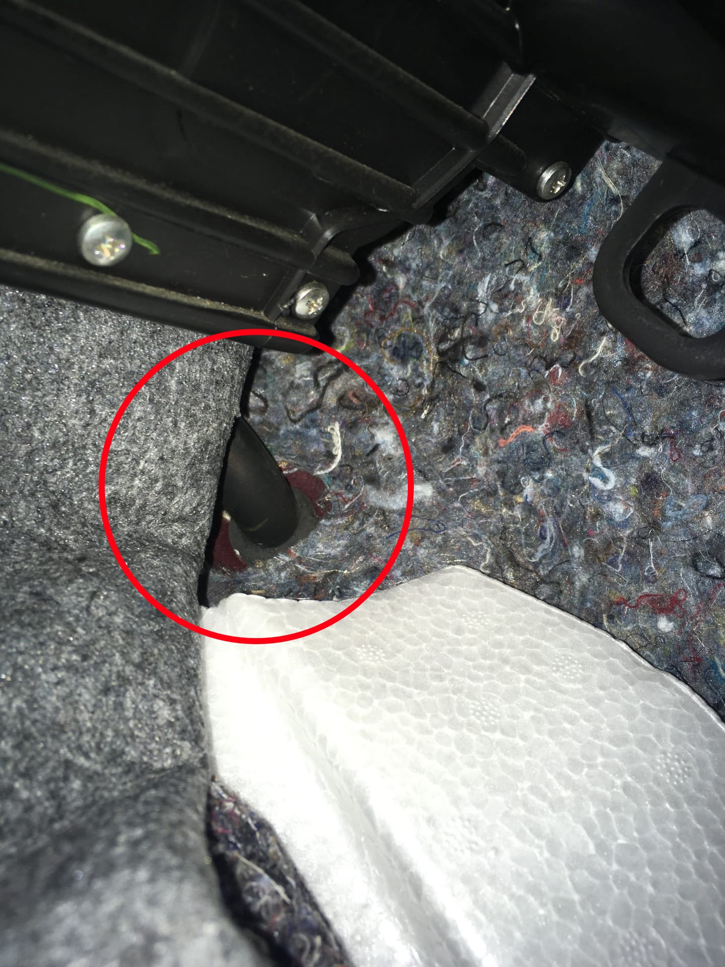

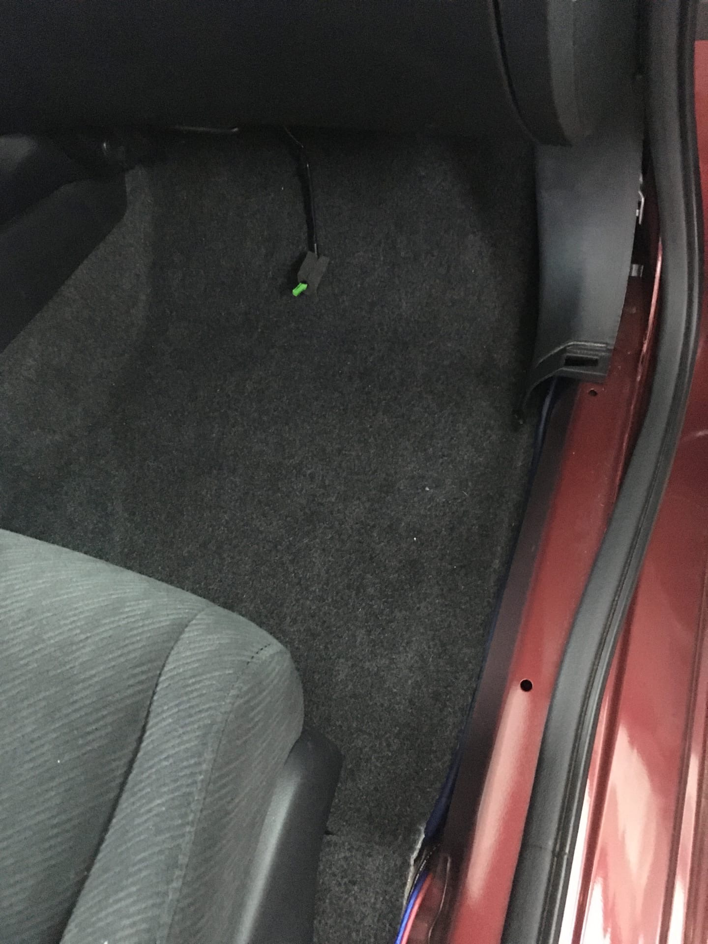

Для очистки испарителя баллоном Step-Up нам нужно добраться до трубки отвода конденсата, для этого скидываем пластиковую накладку порога, убираем коврик и отгибаем ковролин (делаем аккуратно, чтобы не сломать заводской пенопласт)
Очистку выполняем согласно инструкции.

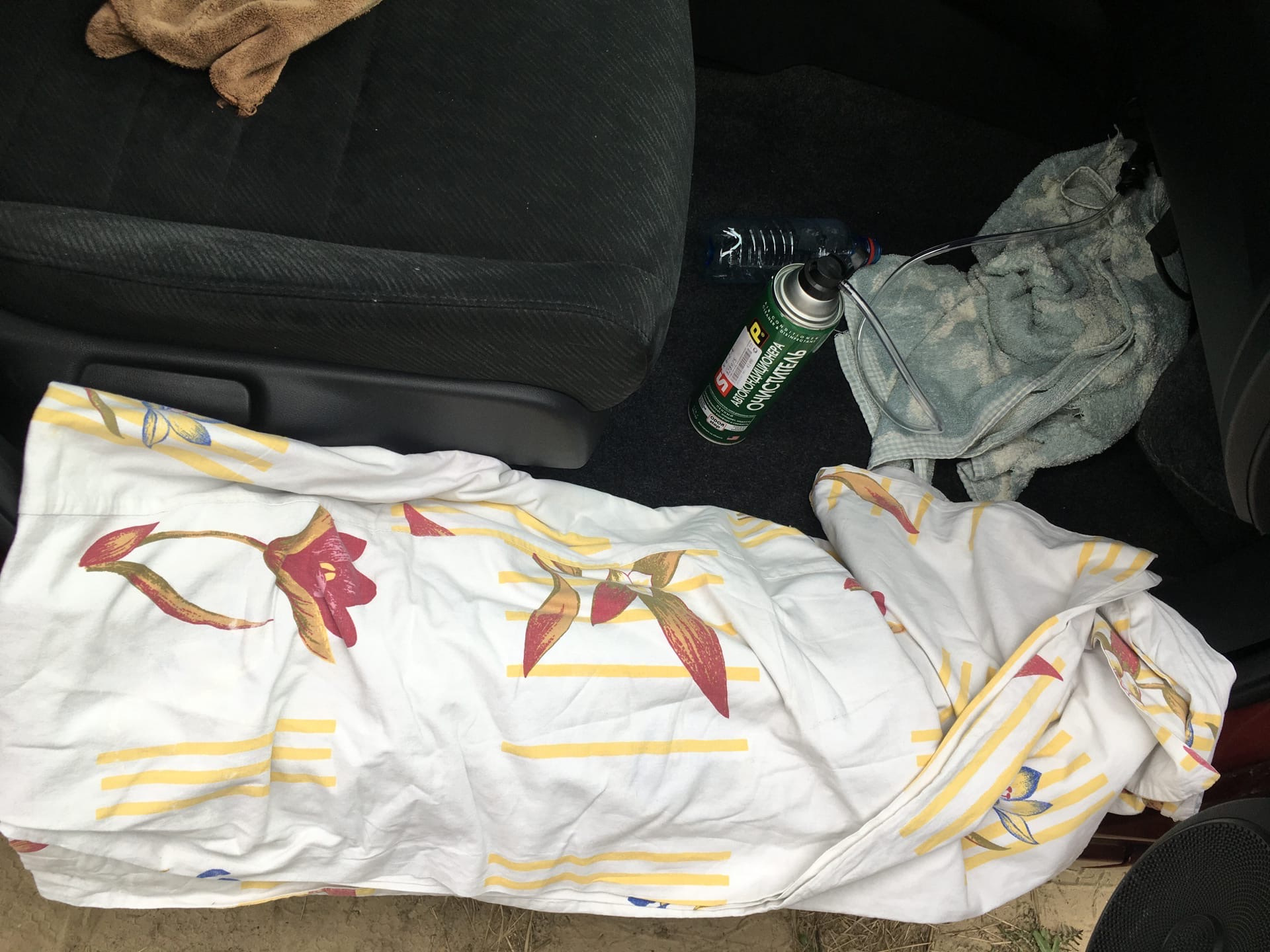

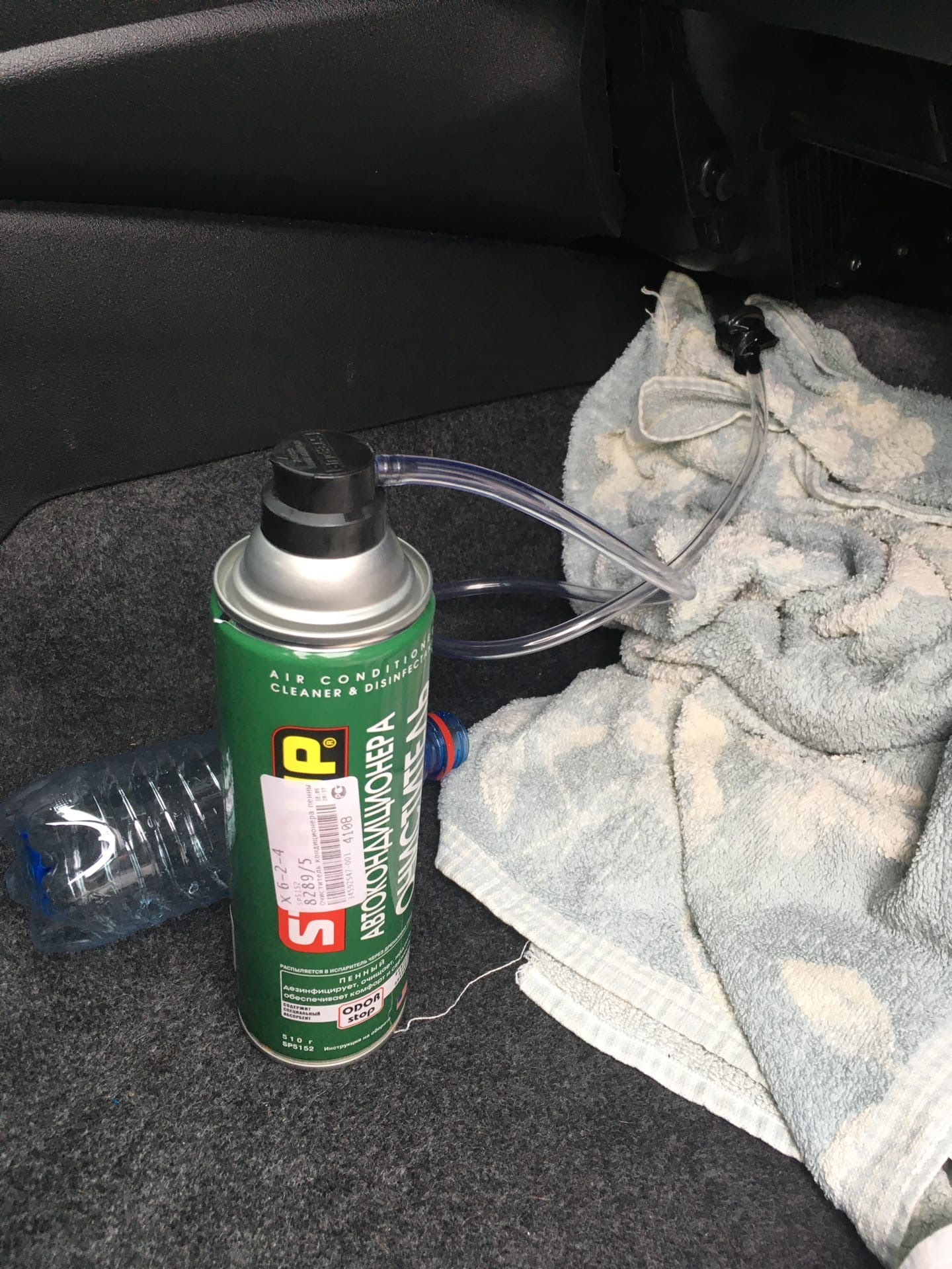

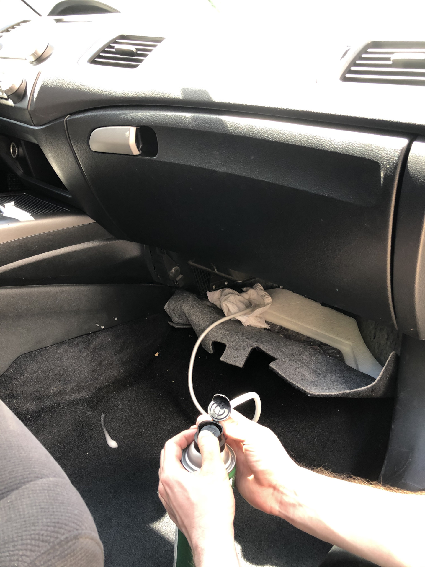

1. Вставляем шланг-удлинитель в трубку отвода конденсата до упора (зашёл примерно на 15см), подкладываем полотенце. Для минимизации попадания жижи на полотенце, я зафиксировал шланг в трубке изолентой.
2. Встряхиваем и выпускаем всю пену из баллона (держим вертикально — по инструкции).

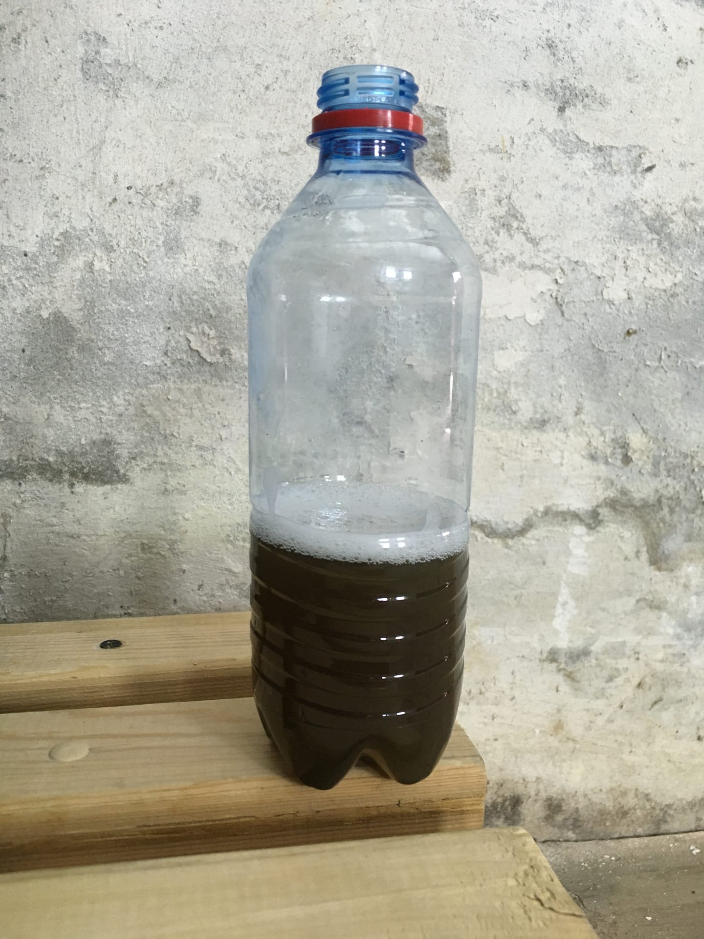

3. Вытаскиваем шланг-удлинитель и ждём 10-15 минут пока пена работает, одновременно с этим трубку слива конденсата помещаем в нашу ёмкость.
4. Заводим машину, включаем кондей (АС) на минимальную температуру и максимальный обдув в режиме рециркуляции (забор воздуха из салона) минут на 10-15.
5. Хорошо проветриваем машину, ибо запах химозы будет ужасный (через день-два он выветрится полностью).
6. Устанавливаем новый (желательно) салонный фильтр, возвращаем трубку на место.
И финалочка. После этой процедуры неприятный запах ушёл полностью. Хоть при включении кондея, хоть при выключении, и даже во влажную погоду — я доволен. Не сказал бы, что первый этап был совсем бестолковым, ибо им я как следует очистил крыльчатку отопителя, да и небольшой результат после него тоже ощущался. Но, по большей части это — как факультатив к основному второму этапу. По поводу бутыльков из аптеки: что раствор хлоргексидина, что муравьиный спирт можно брать любых концентраций, хоть на водной основе, хоть на спиртовой (со спиртовой даже проще будет-он быстрее испаряется). Все эти жидкости — это простейшие дезинфицирующие средства в медицине, которые абсолютно безопасны для человека. На этом всё и дышите свежестью в ваших авто!)
