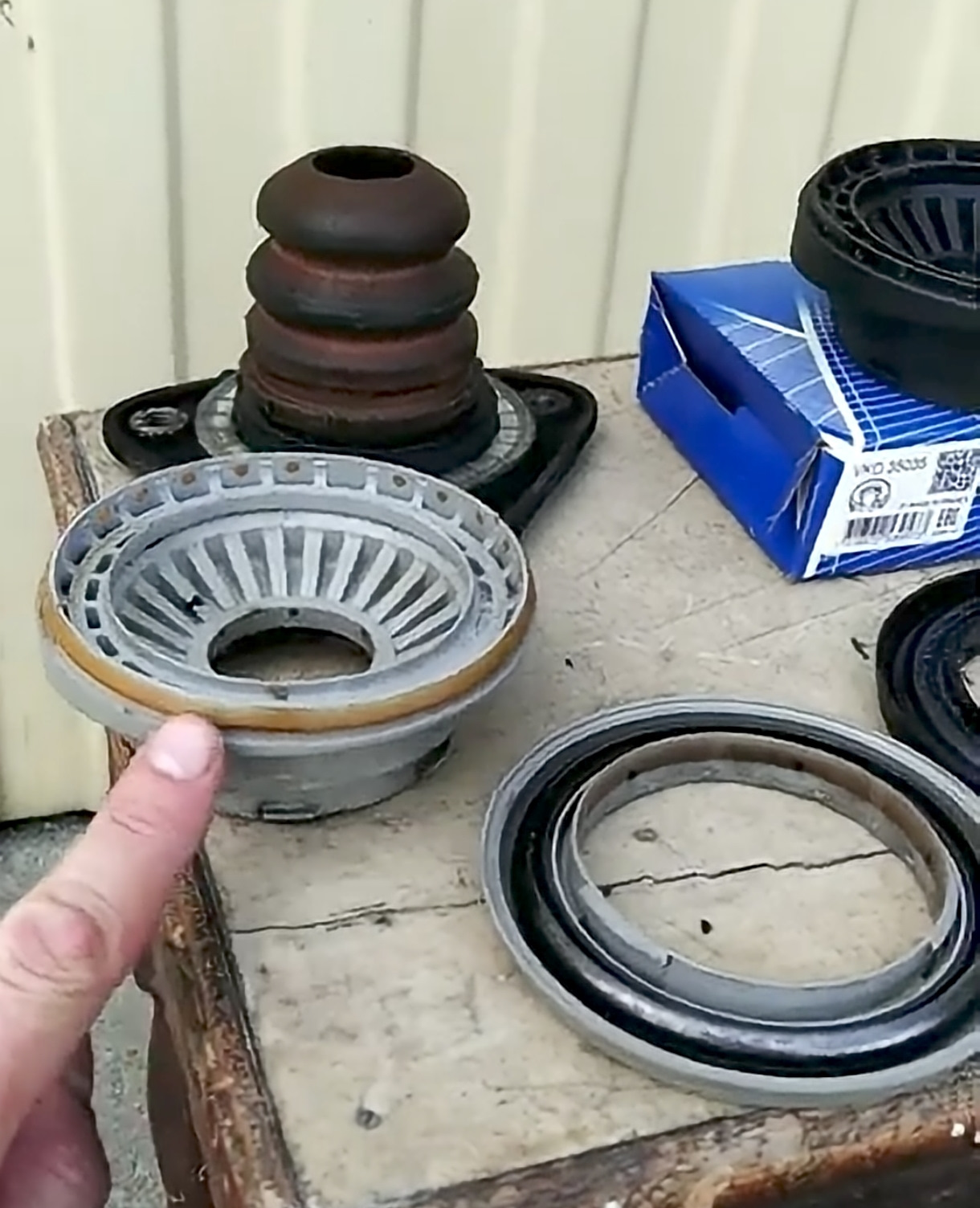

Здравствуйте! За 108 000 выдохся передний правый амортизатор и как выяснилось в сервисе забрал с собой на тот свет стойку стабилизатора. Не успев сильно поломать голову над выбором амортизаторов наткнулся на кит от motorcraft Ford 2 264 313, его и заказал. Теперь машина снова дарит положительные эмоции от управления! Остальные запчасти необходимые для замены на фото. На очереди ревизия задней подвески.
Запчасти на фото: 1683279

Скажи пожалуйста, "JIKIU BM25006 подшипник опоры" — в нем было в этом месте уплотнительное кольцо от грязи?
Я не помню. JIKIU, отходили больше 50 000. Недавно заменил по причине замены стоек.
