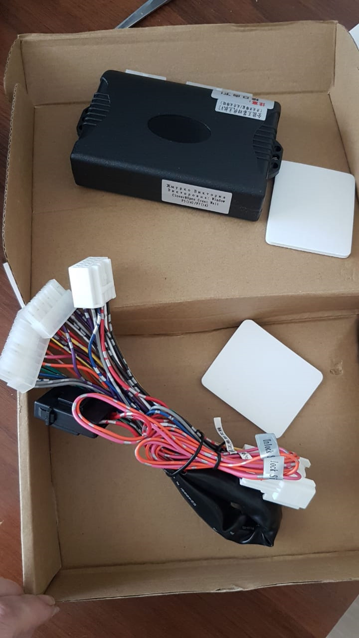

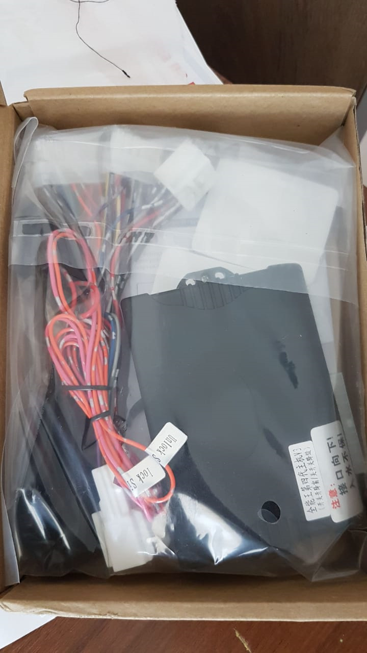

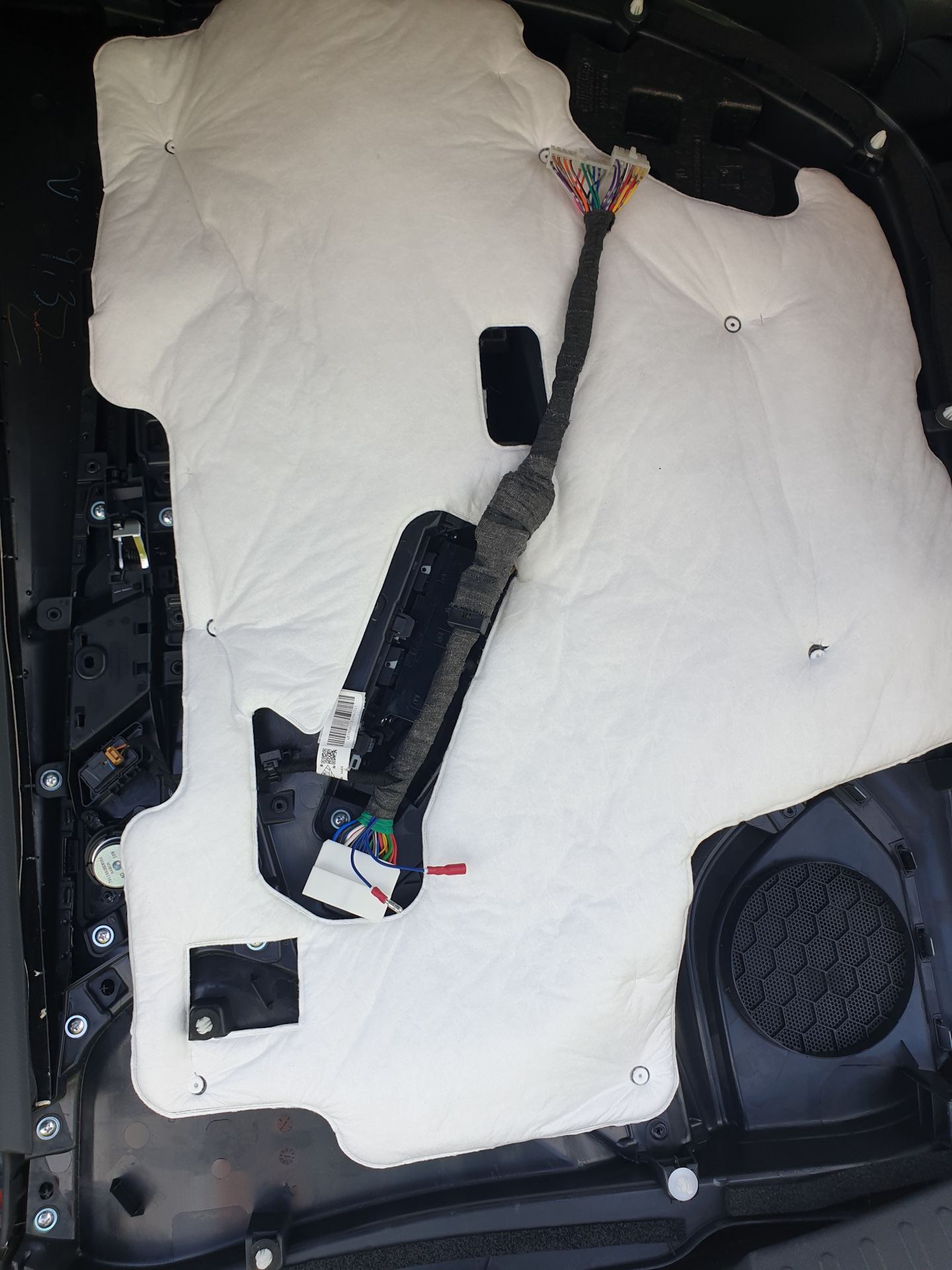

Где то слышал про такой, полазив по просторам, почитав, решил поставить. Заказал на Алиэкспресс, вышло 2,5 т.р. Устанавливал сам. Решил заморочиться и подключить импульс на закрытие не к замкам, а к сигнализации. Т.к. у меня сигнализация управляется с телефона, то терерь имею возможность с телефона полностью и в любое время управлять стеклами.

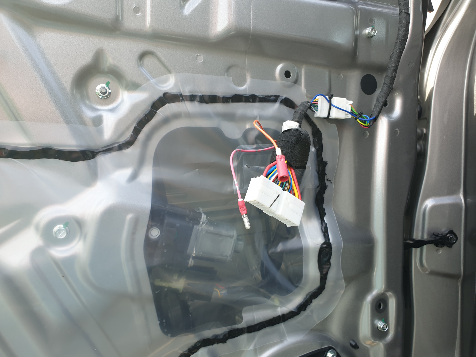

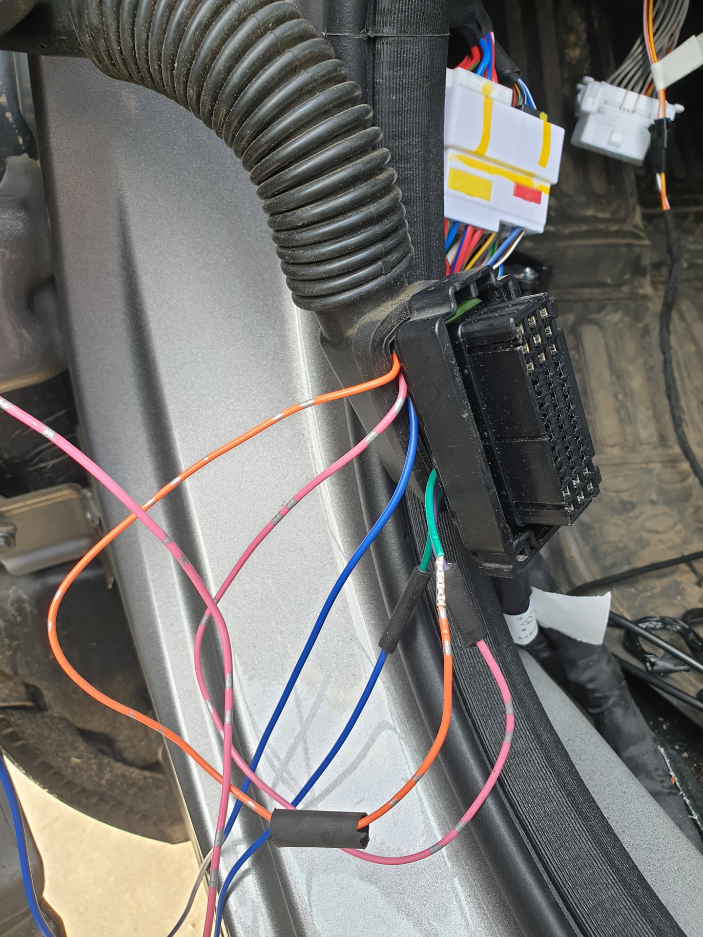

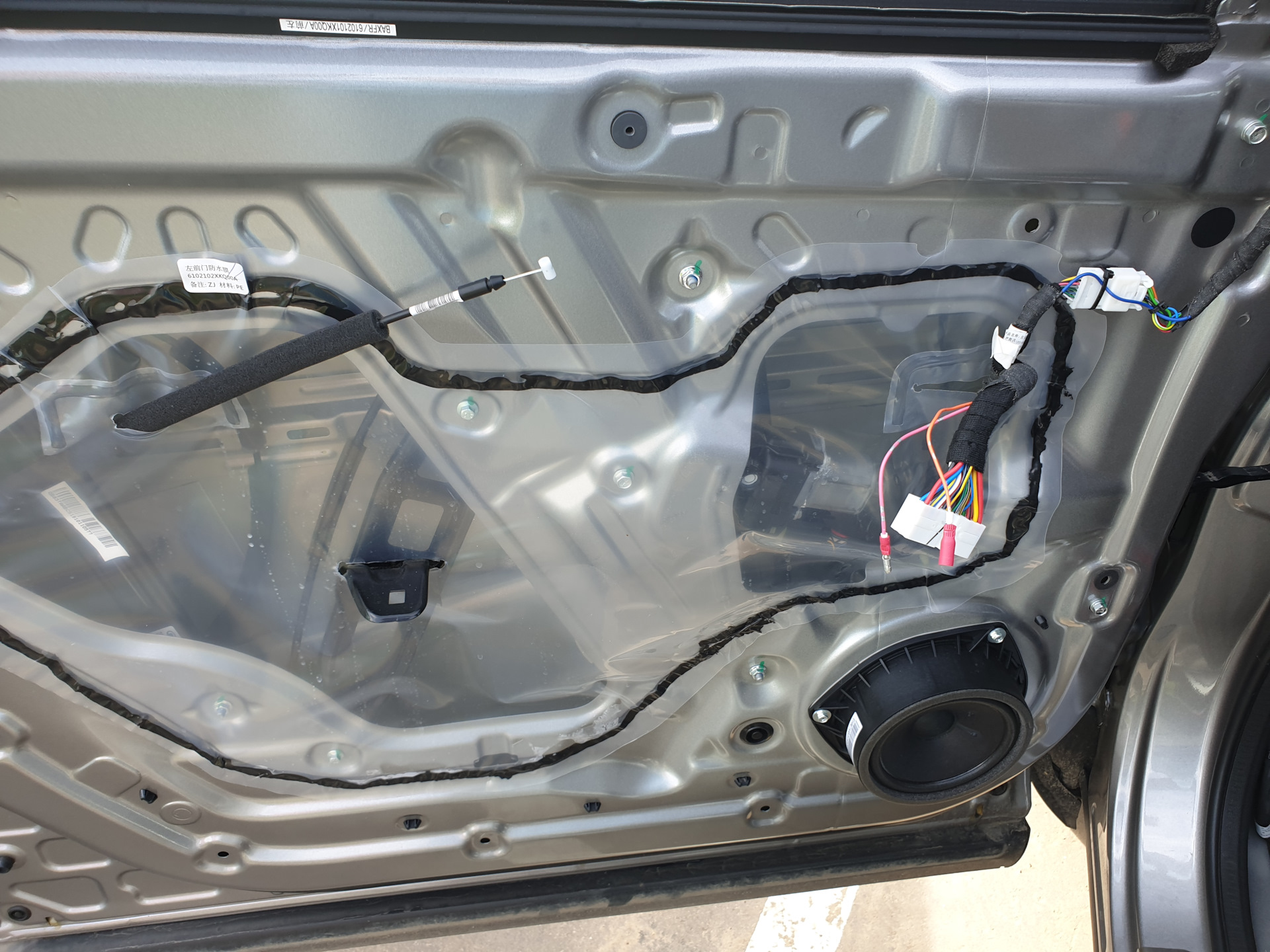

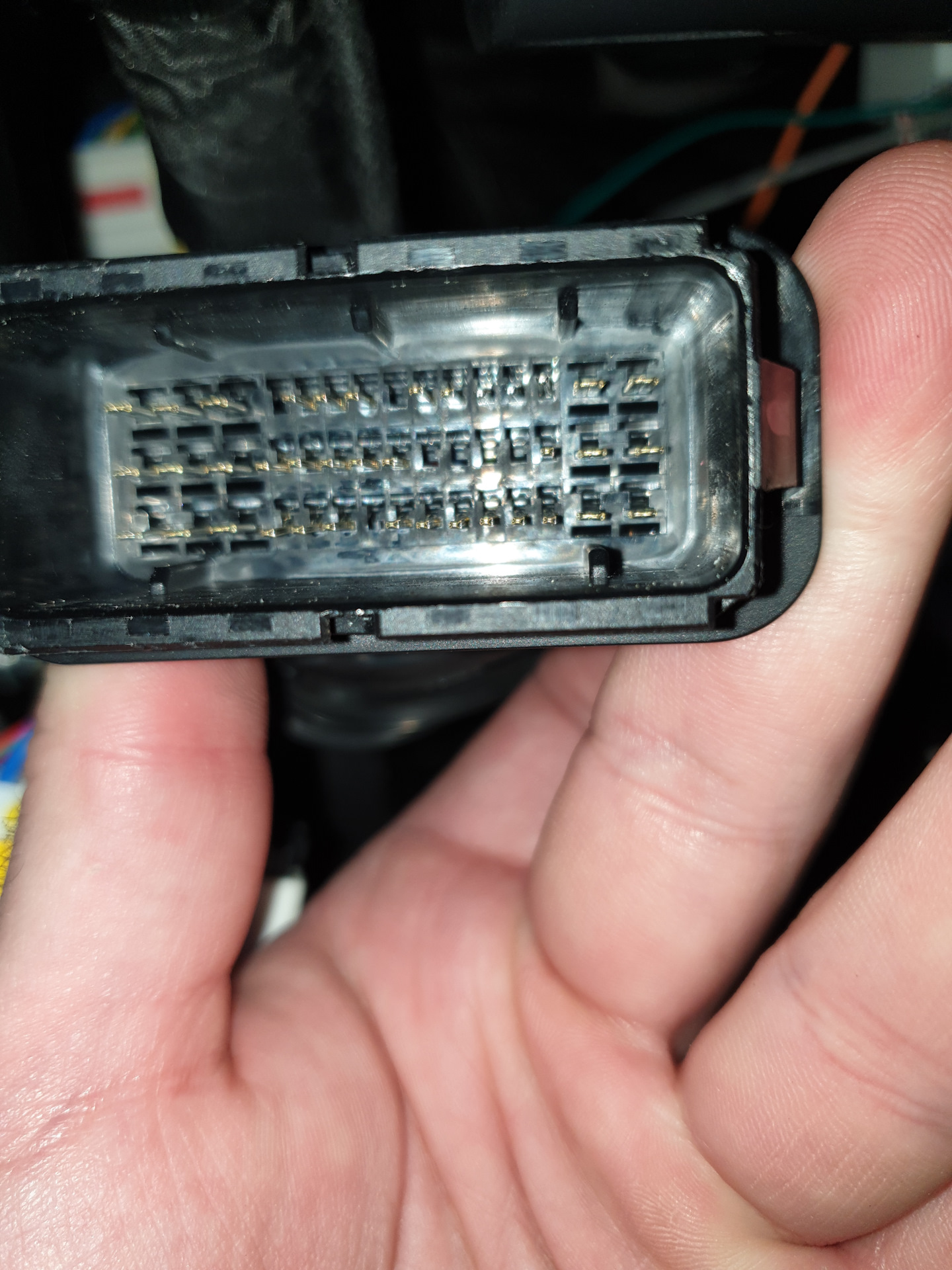

Разбор двери и подключение самого блока не сложное, в разрыв штатного разъема, все разъемы подошли как родные. Для подключения к сигнализации два провода завел на свободные пины разъема двери. Со стороны кузова также вставил в разъем два контакта и подключил их к проводам сигнализации. Получилось практически штатное и качественное подключение.
Сами стекла при доводе закрываются последовательно по одному стеклу.
Сигнализацию настроил на закрытие стекол при постановке в охрану и добавил паузу 10 минут после закрытия, чтобы лишний раз не мучить щетки стеклоподъемников. Например после постановки на охрану, снова ее открыв чтобы забрать забытые вещи и поставив на охрану. Стекла второй раз не будут доводиться, т.к. они уже были закрыты.
Также добавил в сигнализацию программу проветривания — открытие всех стекол на 5 см. И программу на закрытие стекол.
С водительской двери все стекла работают в режиме автомат. Остальные двери в прежнем режиме.
