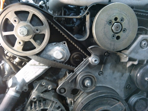

Как и обещал)) не многочисленные "буквы"и картинки. За прошедшее время произошло многое но все таки авто не перестает надоедать и периодически напоминает что ее иногда и нужно да и починить)). То шланги тормозные надуются то датчик по пневме как у всех забарахлит. А недавно вообще открыла мне глаза какие же все таки бывают скупые прежние хозяева (скупердяи) на такое авто такое отменное г…но

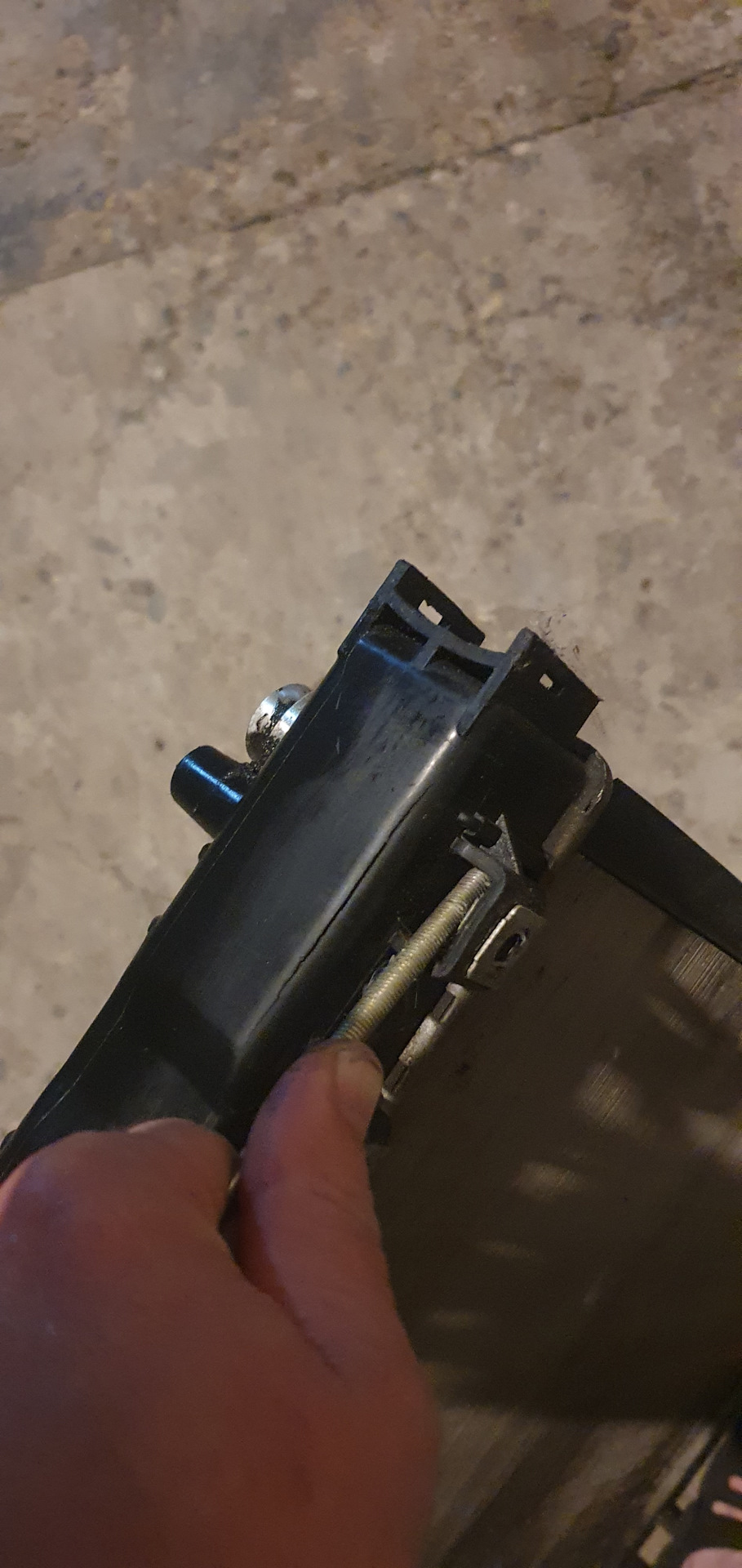

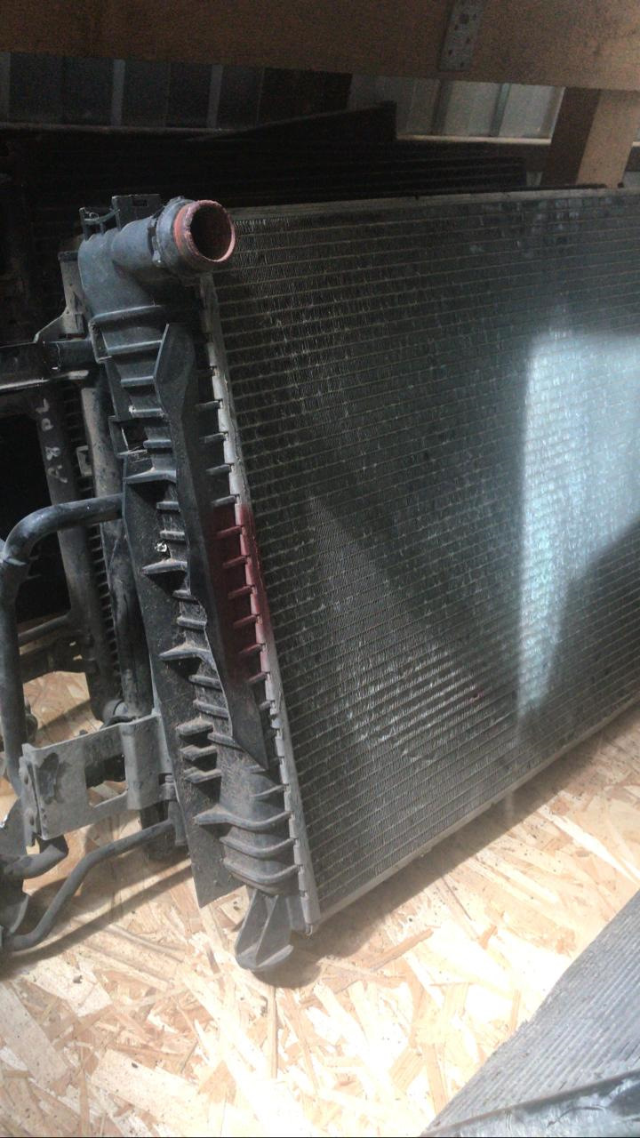

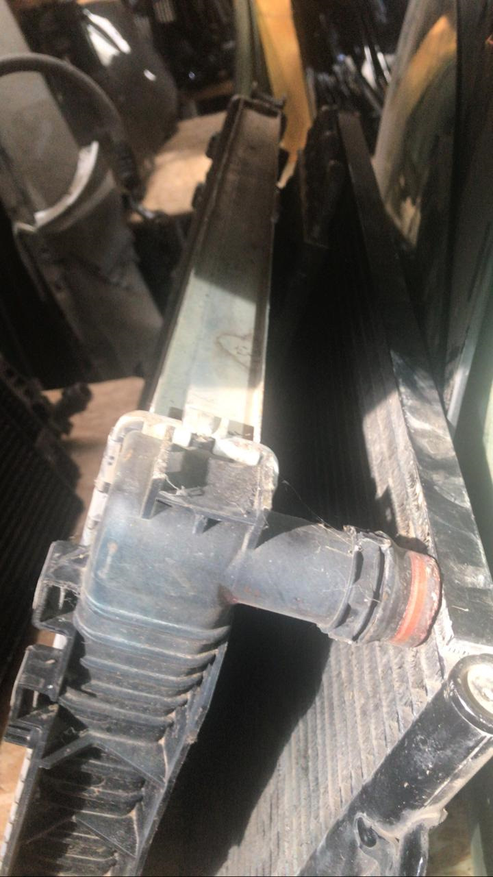

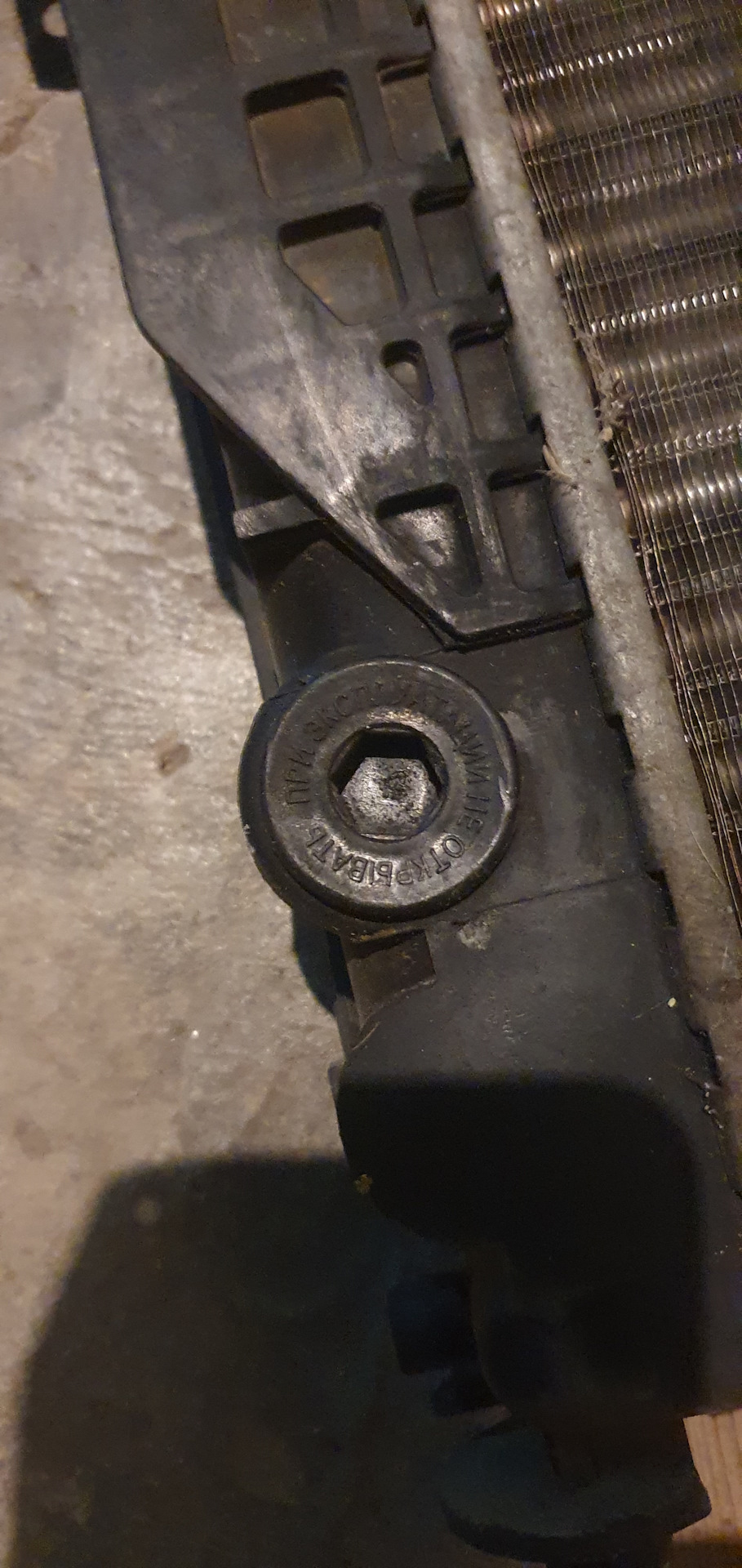

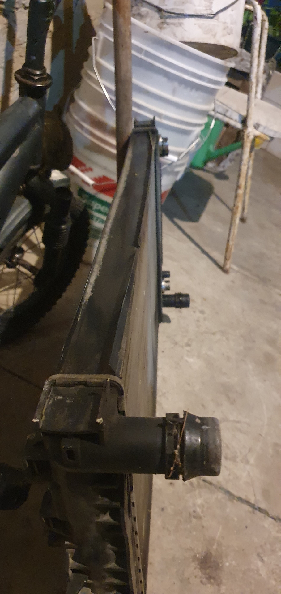

ставили и слава всевышнему все мои авто ломаются возле дома а не где то в дороге. Жара под 45 приехал поставил возле двора пообедал сажусь завожу и о боже все засветилось красным, открываю капот бачек пустой "ЗДРЫСНУЛ" голимый китайский радиатор как потом оказалось. Благо в нашей деревне есть авторазбор и за 4.5 к нашелся радик я удивился когда бэу привез домой и поставил рядом с тем г…ом что стояло
во первых толщина на 1 см и по высоте на 10см.больше. И после установки на свое место
я понял почему у меня защита двигателя всегда в" какахах" все летело под радиком китайщина меньше была по высоте на 10 см как было сказано выше а что бы её внедрить снизу стояли проставки))) из полипропиленовых труб (фото к сожалению не сделал) а самое что мне понравилось увидеть на немецком авто так это пробку с русскими надписями.

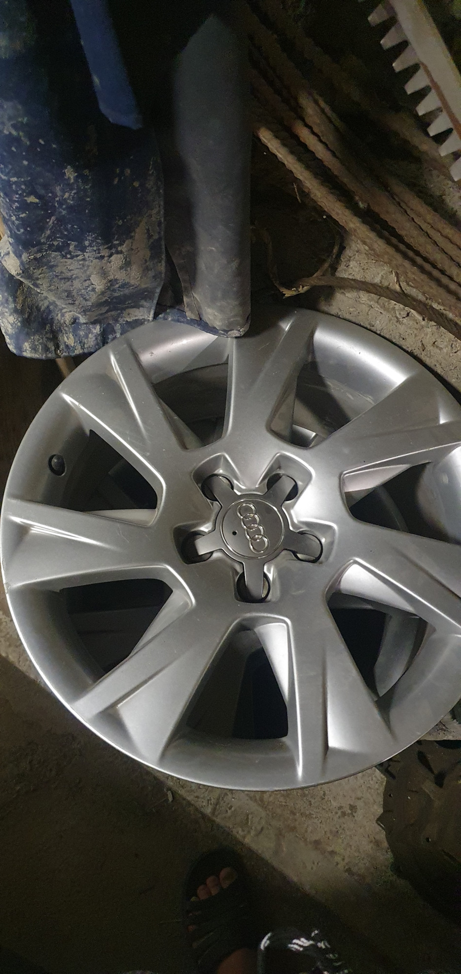

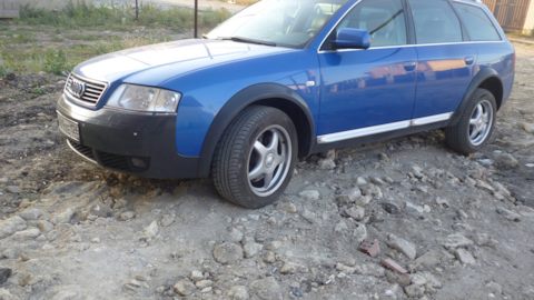

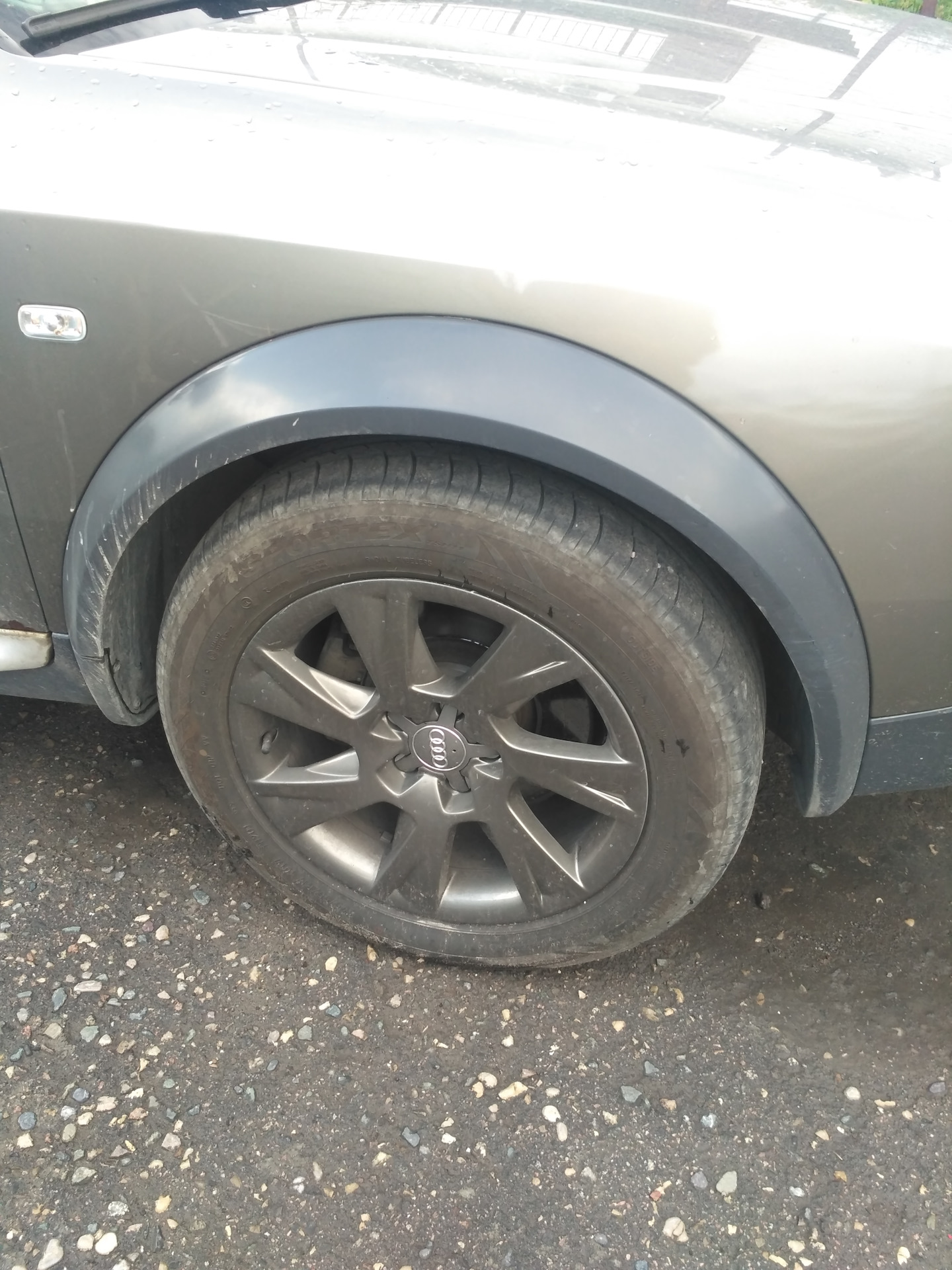

П.с Может у кого нить валяются проставочки на такие диски
или они и так станут?

Я себе такие же поставил. Так как диски уже чем Олроудовские то воткнул себе проставки 15мм. Сейчас смотрятся как оригинальные. Проставки сразу с переходом ЦО 57.1 на 66.6.
а проставки где можно такие найти?
Заказывал на заводе колесных проставок в Златоусте.
Радиатор похоже стоял от А6 от моторов 2,4-2,8. Они меньше по высоте и тоньше.
На 28 вылет проставки не нужны.Только кольца центр с 66.6 на 57.1.
Кольцо центровочное, скорее всего, понадобится с 66.6 на 57.1
Согласен
Родные вылет 25 мм тут 28 3 не критично.
а цеплять резина не будет?
Нет
Приветствую. Нет если стоковый размер.
