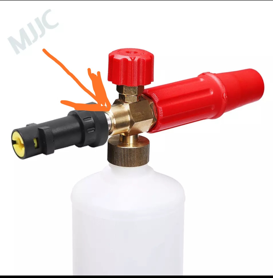

Сама мойка работает идеально ( правда с грязевой насадкой не пробовал) но с обычной и без неё работает хорошо, ровно ни каких рывков нету. Но подсоединив пенную насадку MJJC, она начинает работать рывками. С чем это может быть связано и как лечить. Мойка новая.
П.С. с керхером к3 таких проблем не было.
П.С. 2 — проблема решилась заменой жиклёра с большим диаметром отверстия. Для К5 хватает и 1.25

Проблема решена заменой жиклёра на 1.25. теперь работает без перебоев.
Добрый день! Подскажите где этот жиклер там стоит? И где найти замену при необходимости?
Открутить коннектор, и его будет видно. У меня было два жиклёра в комплекте. (1.1 и 1.25). А так их на Али полно.
Понятно. Но у меня не такой пенник как на фото((( Я его разбирал, нет там ни каких жиклеров, только сетка. Смотрю многие жалуются на такую же проблему с таким же как у меня пенником. Походу надо просто его сменить. Купить нормальный и не маяться.))))
