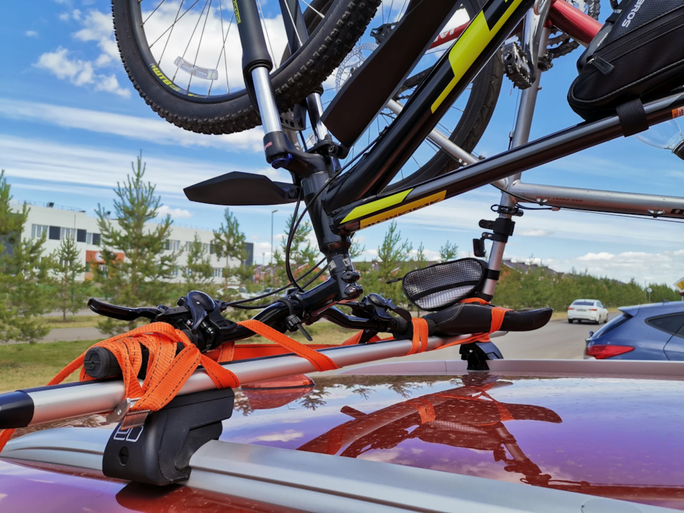

Все супер просто и очень надёжно! Проверено уже годами многими велосипедистами. Тема подойдёт любому авто с багажником на крыше, без длительного хранения, чисто для надёжной перевозки. Тест показал, надёжность крепления на высокой скорости и крутых поворотах. Сами подумайте, велик держится не в воздухе на тоненьких палках крепления, а всей площадью руля!

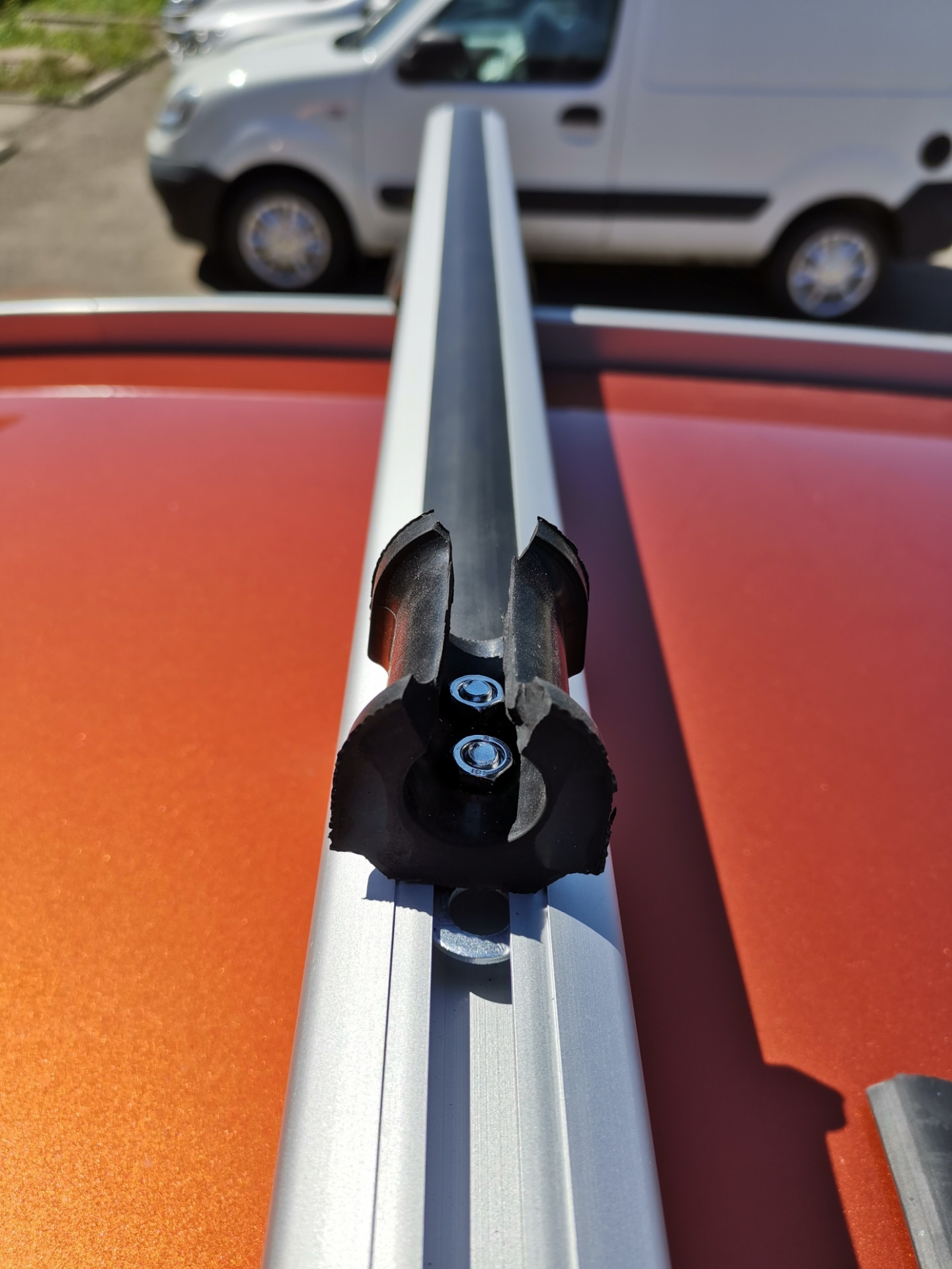

Что нам потребуется?:
-Втулки стабилизатора от Приоры (по 35р за шт.) Нужно 4 шт. на 2 велика.
-Стяжные ремни (нагрузки 100-200кг хз…) 2шт. (1 уп как на фото) хватает более чем…
-Гайки, болты и железные пластины.
-Немного прямых рук не из жопы, если уж даже я справился 😁…
И готово!
Ставим велик ручками во втулки, стягиваем грузовыми ремнями и в путь. На все про все пара минут времени.
P.S. На фото велик М с 26 колесами Jamis и L с 29 колеса, рогами на руле GT. Все ОК.
Багажник открывается без проблем. Никакого шума и гула при отсутствии великов. Никаких огромных креплений и прочего.
Обновлено: 140 км/ч велик как приваренный к балкам… Никакой вибрации. Крутые и резкие повороты на скорости без проблем, никакой раскачки.)

А по шуму как? С какой скоростью передвигаетесь?
140 вообще 0, то есть что без них, что с ними. 160 чуток может слышно быть при сильном ветре. Для сравнения у родственника на тигуане туле немецкие свистят огого как с вело креплениями. А с моими тишина. Максимально ездил 160 с великами по трассе, полет нормальный. Даже с великами все равно не шумно. На следующую машину буду делать так же…

Зачёт. Для редких выездов — самое то. Велы вожу часто, поэтому с креплениями круглый год. Самая первая перевозка велосипеда была без креплений и прошла неудачно: царапнул крышу педалью, потому что закрепил не так грамотно, как автор.
Спасиб)
Имхо: уж лучше разок на крепления раскошелиться)
Я ещё 6 лет назад крепления купил, три машины уже сменил, а крепления всё те же)) удобно просто надёжно
Уважаю ваш выбор) Каждый выбирает что он хочет. У нас есть те, кто как я перевозит, и те кто с креплениями. Везде свои плюсы и минусы. Крепления на 2 велика в среднем выйдут от 4.000р за самую хрень и до 8.000 за что то более достойное. У меня бюджет на 2 велика 350р буквально… Но по факту итог один. Безопасно и надежно перевести велики на покатушки из пункта А в бункт Б. Зимой ничего убирать не буду. Ничего мешать не будет. Никаких лишних действий)
По факту да, перевести из А в Б пойдёт, но удобство снятия установки… я устанавливаю/снимаю велик секунд за 15 наверное)) а Вы?))) цена, да, кусается, но я и говорю, что один раз потратился и до старости Думаю хватит )))) а так конечно хозяин-барин
Бутылка вверх ногами, сумки вниз головой, катафотки… Надеюсь, это исключительно для демо и в поездке всё это вы снимаете.
Edit: крыло вон ещё 🤦🏼♂️
Мой без крыльев всегда. В них есть косяк, но в них есть проблема с ветром при любой транспортировке по сути… А бутылки и прочее конечно нет смысла возить так. Это чисто для фото устанавливал так как есть)
Я про то же: крылья быстросъёмные и я не рекомендую ждать пока их ветром на дороге отломает и отправит кому-нибудь в лицо — возите их в багажнике, равно как и остальное барахло. Оно же на липучках всё. Снимается быстро, оторваться может тоже так же быстро.
Есть такое дело))) Все понимаем прекрасно. Назовем это Демонстрационные фото)))
Я вообще не люблю крылья, больше геморроя… Обычно выбираешь хорошую погоду для покатушек и крылья не нужны, а в дождь катать желания нет. Так чисто если случайно попал в экстремальную непогоду и не успел до дома… Но это редкость. Пустые сумки еще ладно, но с наполнением или бутылки, конечно лучше в салон. У меня там отдельное место под удобные кроссовки и рем. комплект для велика.

На сидушку нужно какую-нибудь защиту, иначе потрёт.
Возможно если ездить на расстояния по несколько тыс.км., но тут сидит намертво, даже не вибрирует. Поэтому думаю все ок будет))))
gagar1n
Примотать покрепче чтобы не елозило, не протрёт.
