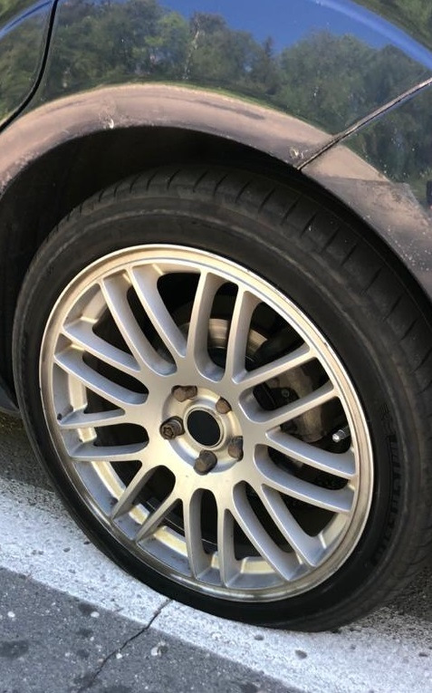

Со мной давненько такого не было.В дальней дороге пробил колесо, и не просто пробил.

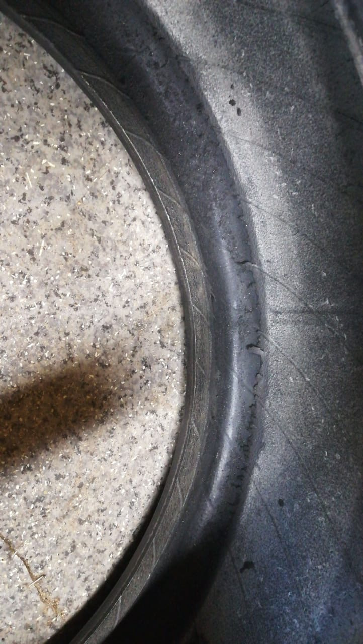

По всей видимости, как я понимаю в дороге поймал не сильный прокол, колесо начало спускать, в следствии чего покрышка получила такие повреждения. Боковина стерта на 4 мм. Подъезжаю к проходящему городу, я так же не почувствовал что колесо спущено, в добавок в городе было достаточно ям, из-за чего данное колесо получило в добавок грыжу с внутренней стороны. Проехав город, я наконец почувствовал что колесо спущено, но было уже поздно.

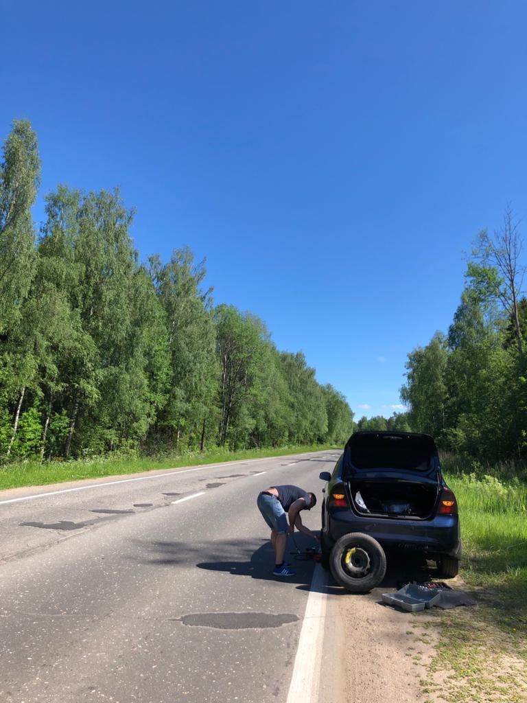

При замене колеса, я стал лакомством для слепней, которые с радостью присоединились ко мне
До места назначения оставалось около 100 км, пришлось ехать не торопясь, и наслаждаться пейзажами за окном.

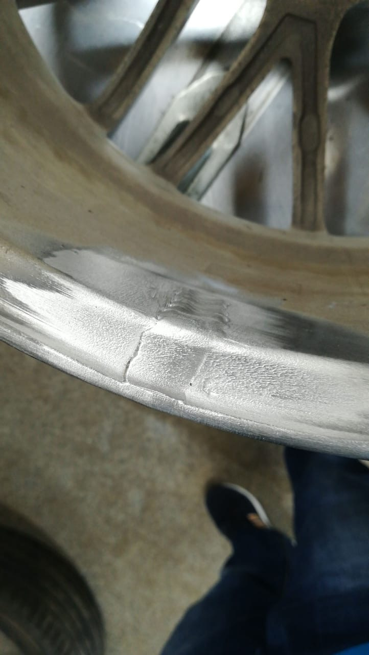

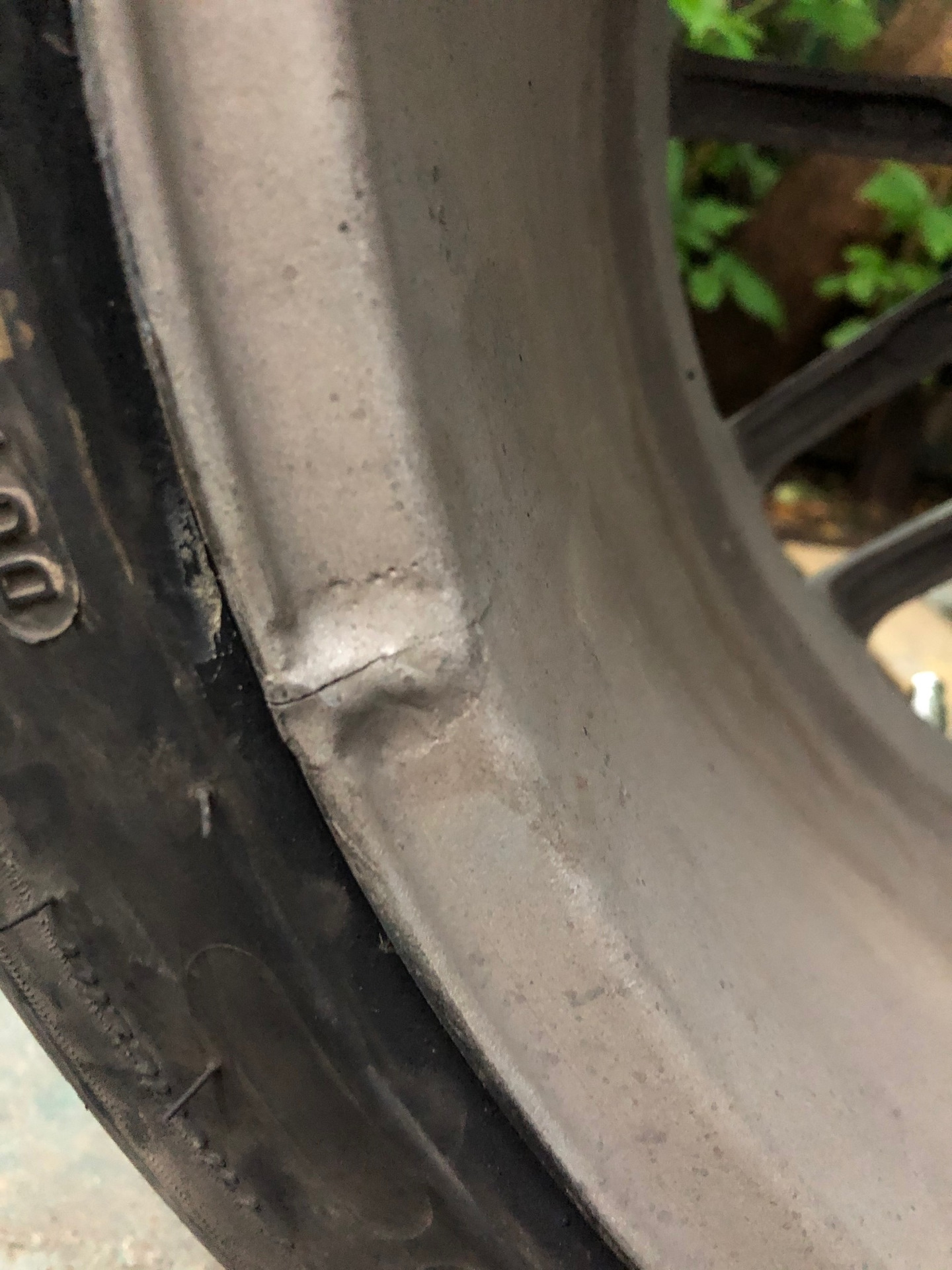

В городе отдал колесо сделать, на первый взгляд все можно было исправить. Оставил на два часа. Возвращаюсь, забираю, вроде все ОК, отдал 900р. Решил поставлю у дома сам. Но когда колесо уже почти было на месте, услышал звук недоумения — спускает . Осмотрев колесо, я заметил трещину и грыжу из которой собственно исходил неприятный звук. Раздраженный поехал обратно, и понял что человек просто "гений".

Заварили колесо
Вставили камеру, пока временное решение.

в итоге купил баллон с рук за 4000р, остаток чуть больше чем у меня.
