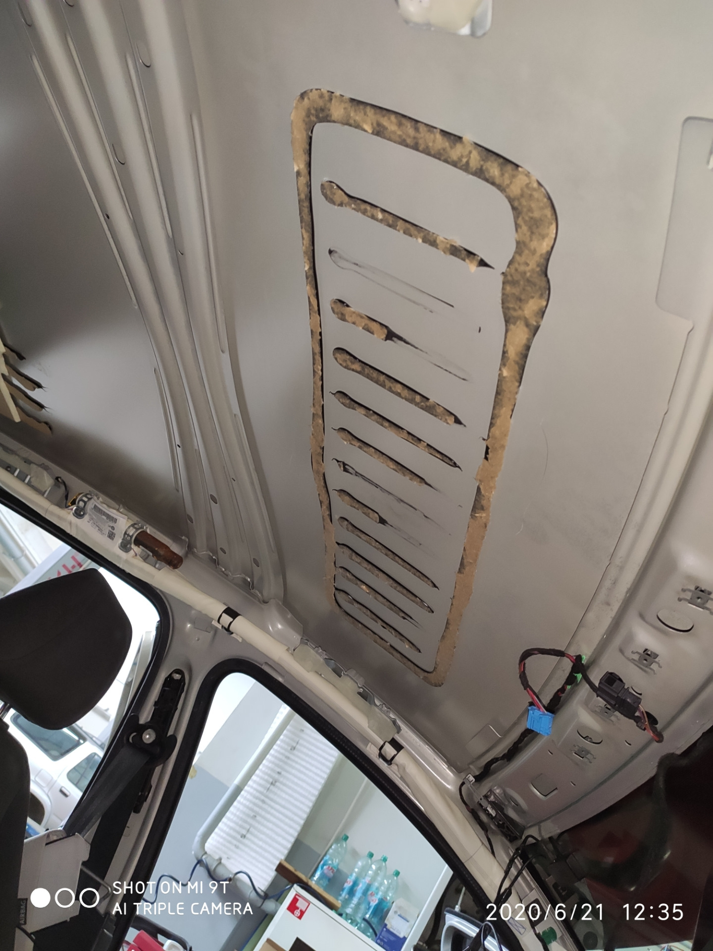

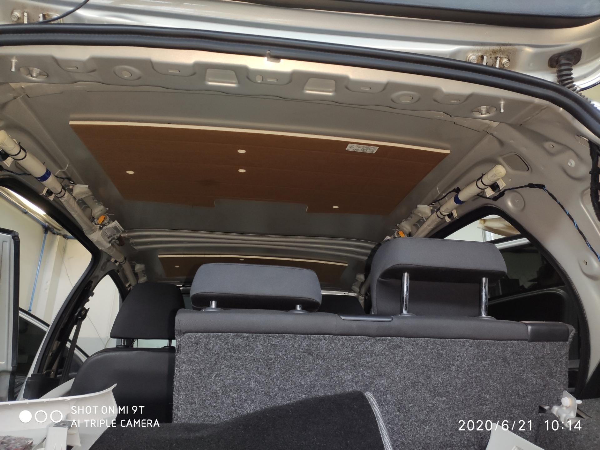

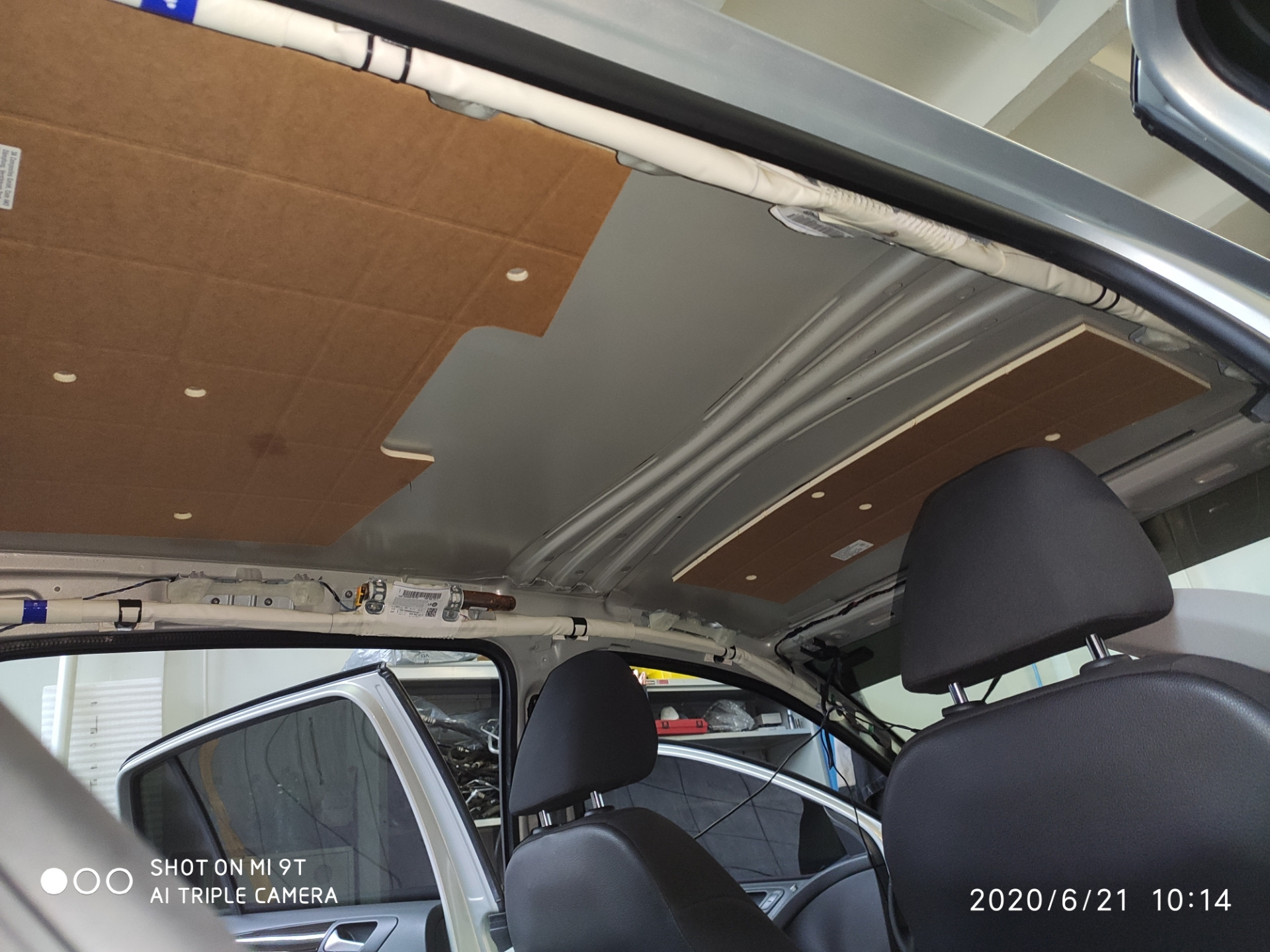

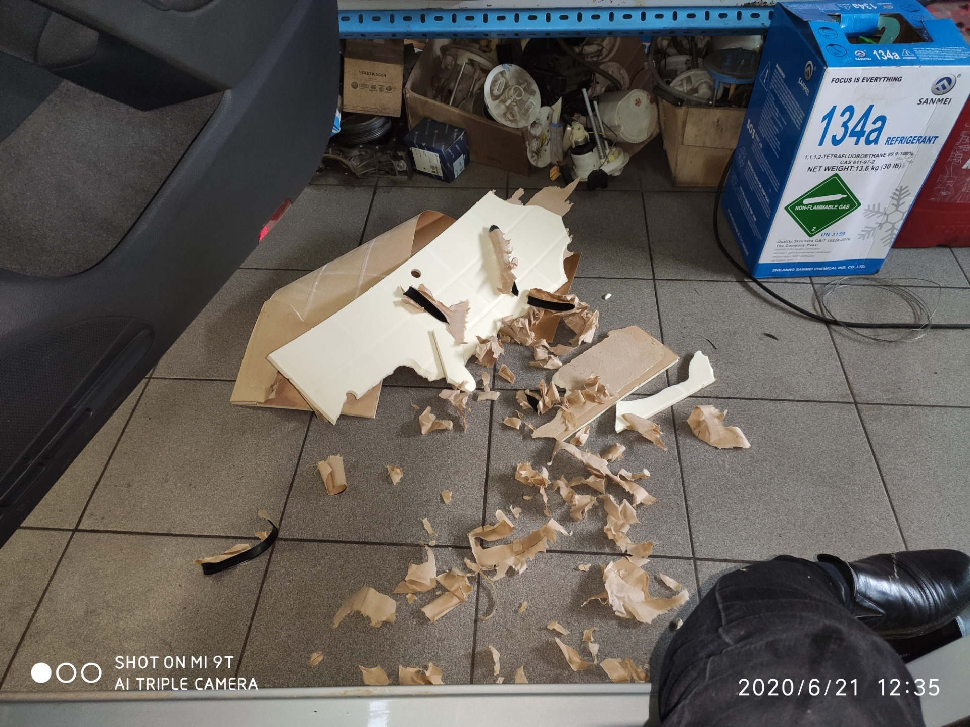

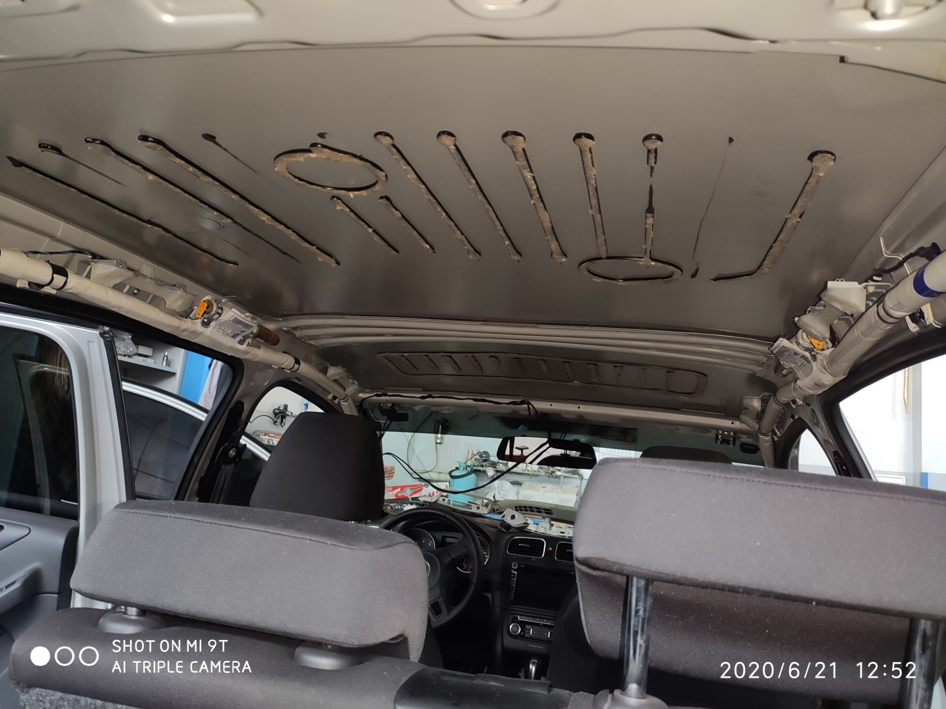

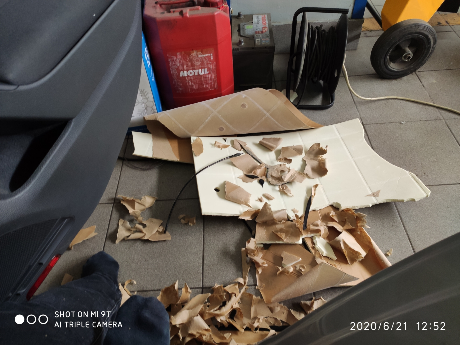

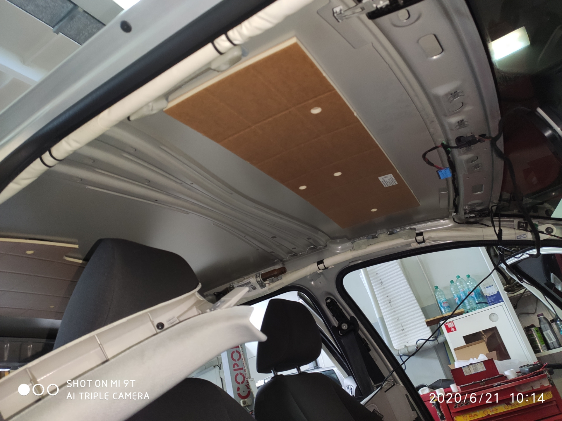

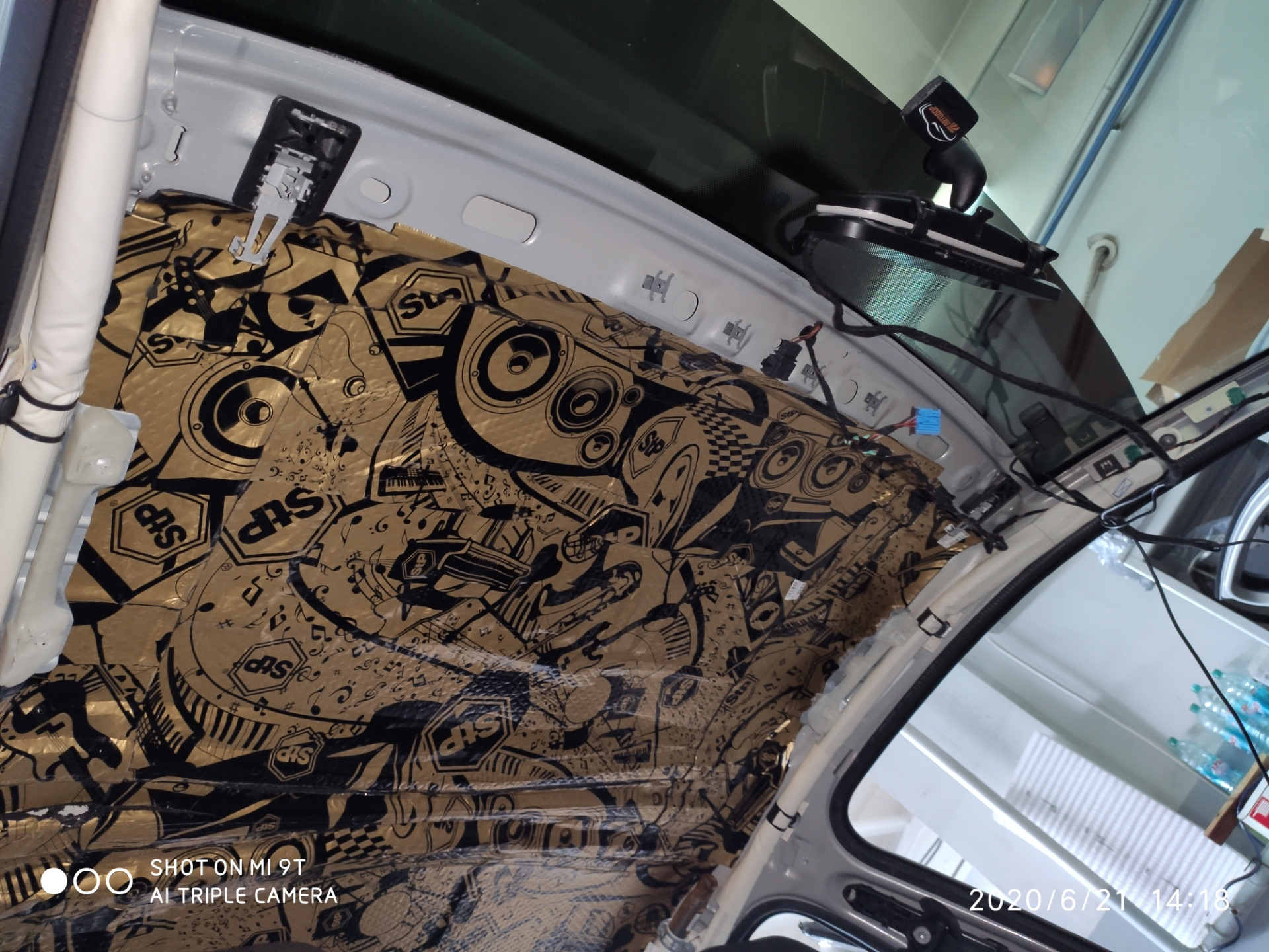

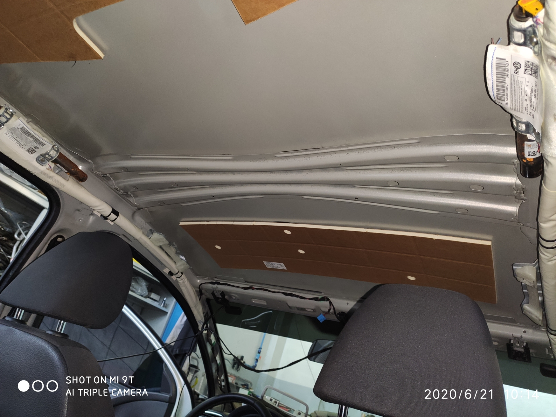

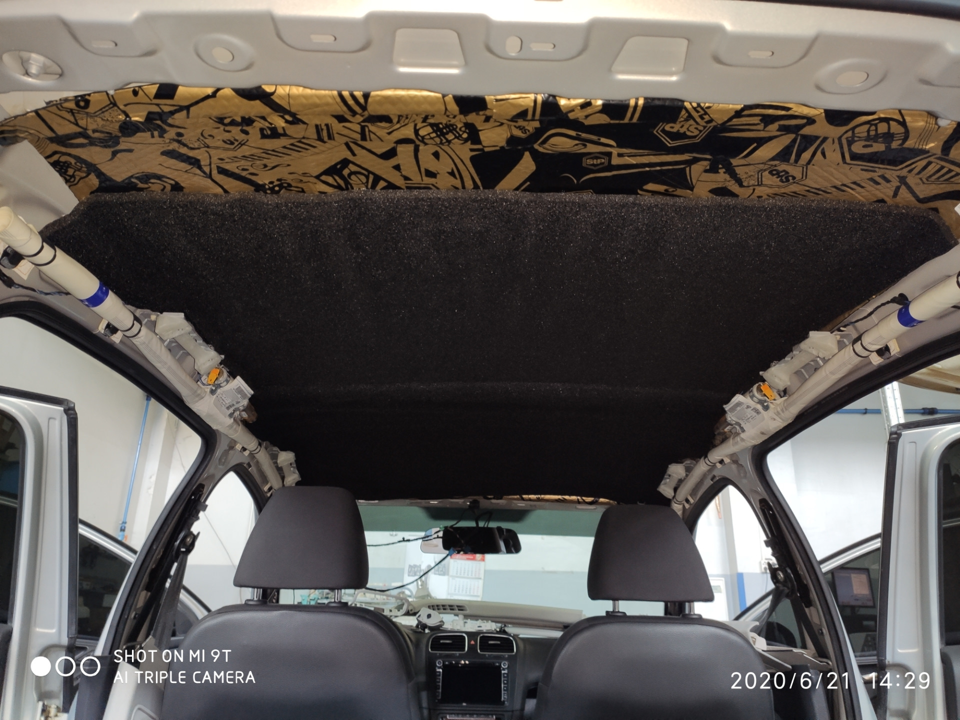

Здорово народ! Недавно в Москве да и не только прошли достаточно существенные дожди местами с градом, под этот замес частично попал и я…короче в дождь чувствуеш себя как в консервной банки ибо капли по крыше издают именно такой "характерный" звук, и процесс пошел полным ходом… Штатная шумоизоляция или виброизоляция или вообще тепло изоляция(не знаю как правильно назвать это убожество) повергло меня в тихий ужас…было принято решение полностью удалить (за исключение остатков стекольного клея) штатную изоляцию, занятие достаточно нудное напишу я вам…

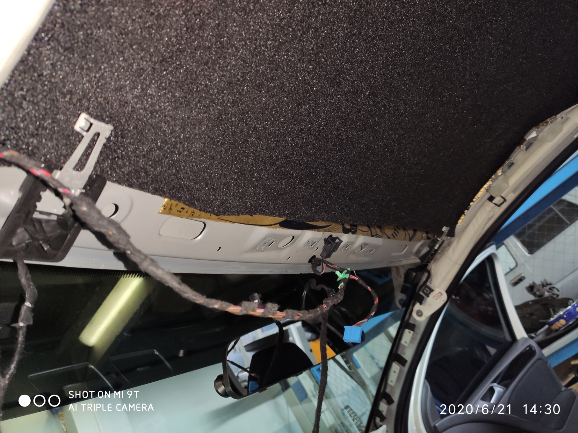

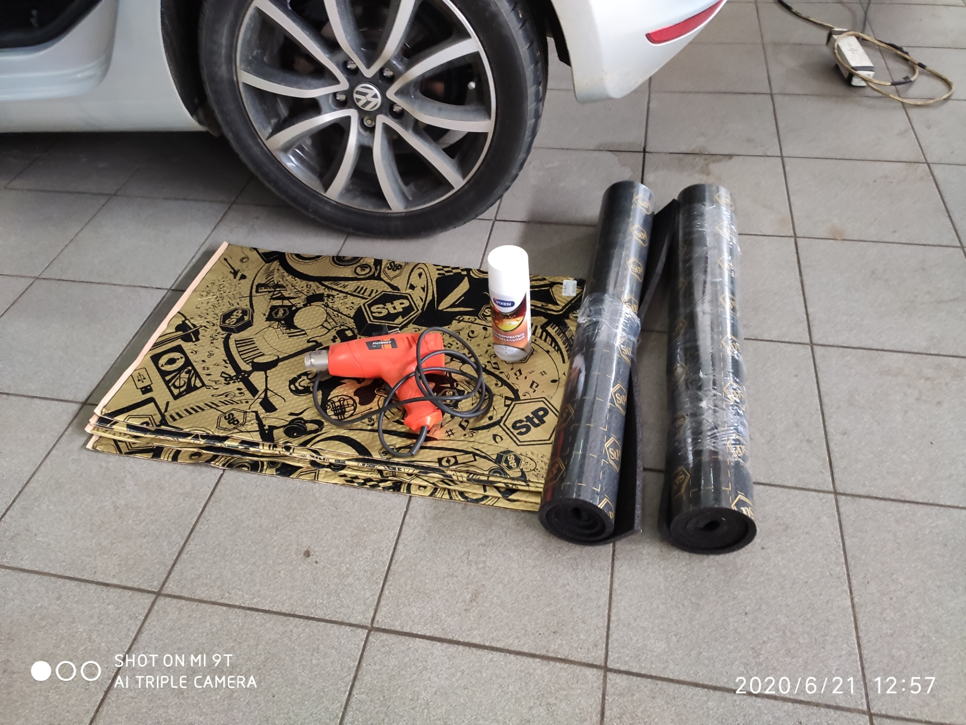

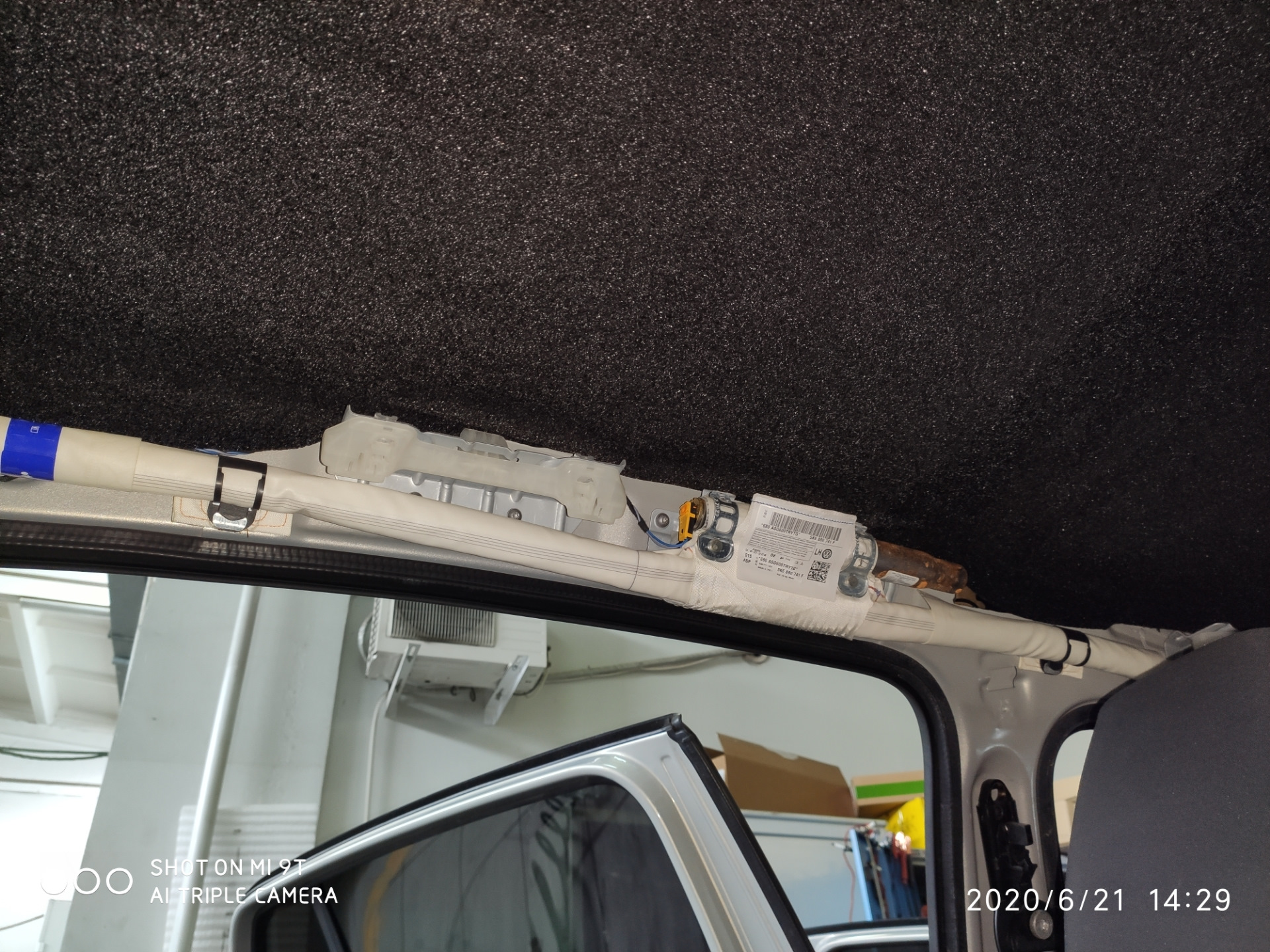

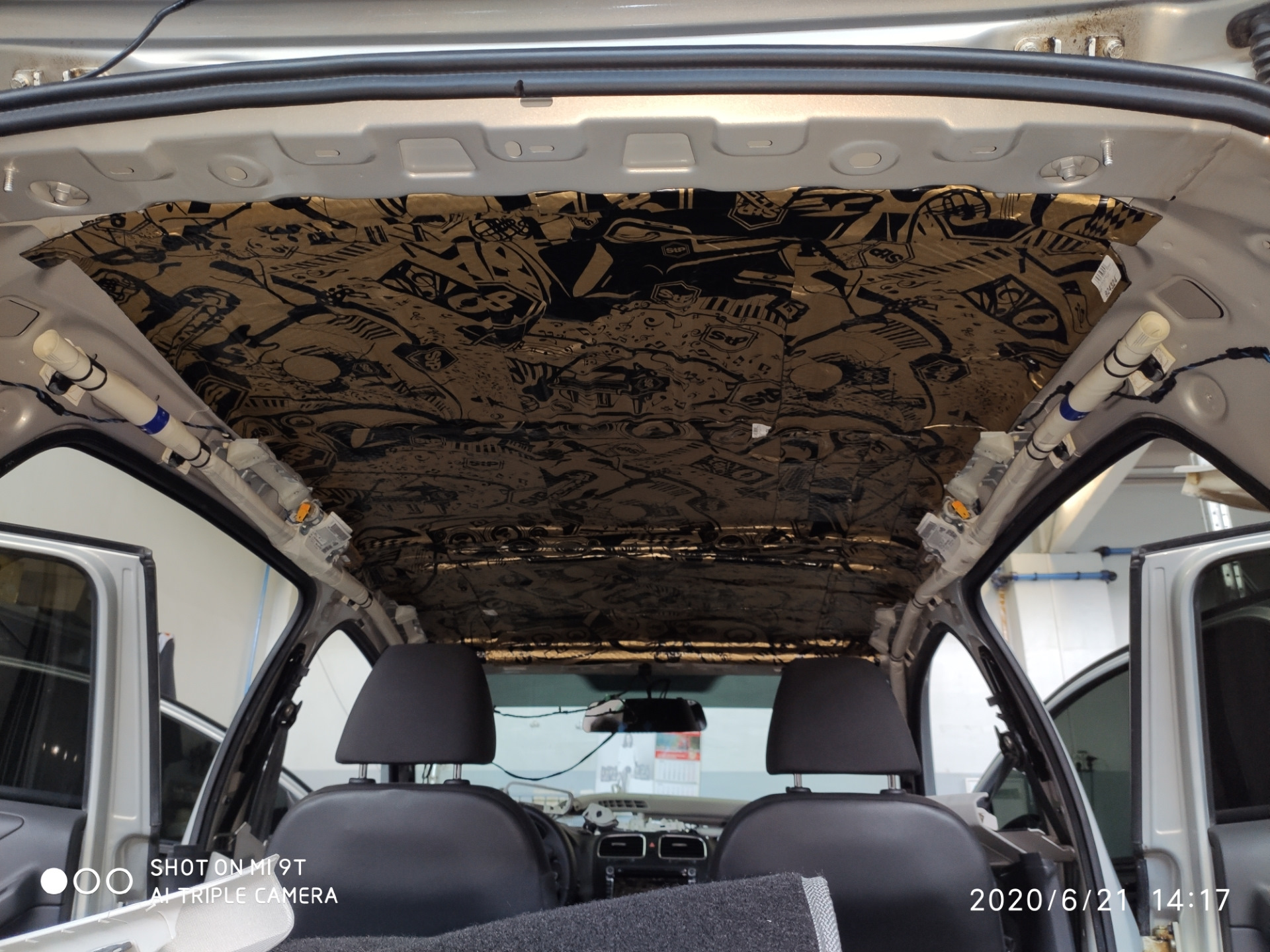

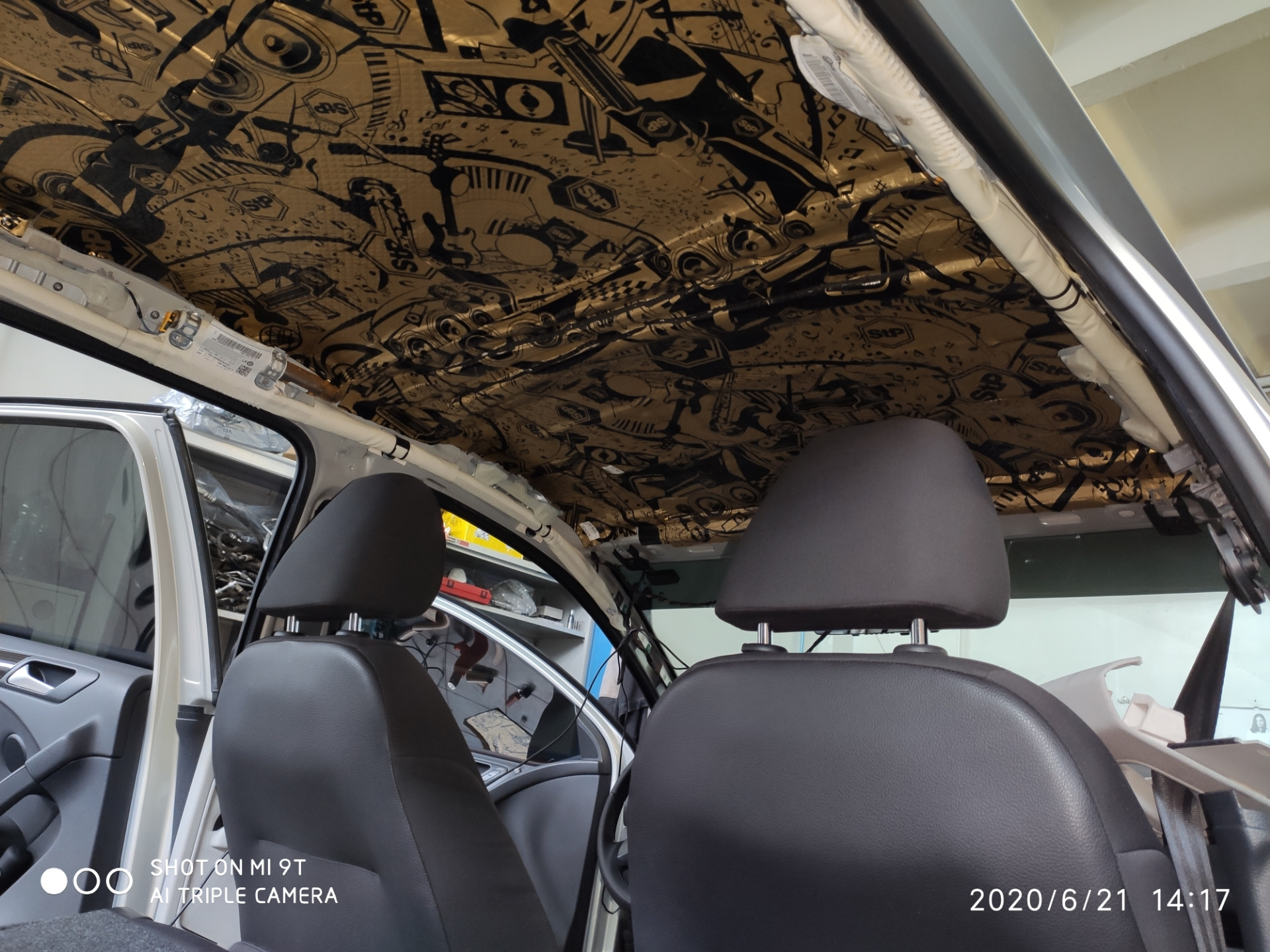

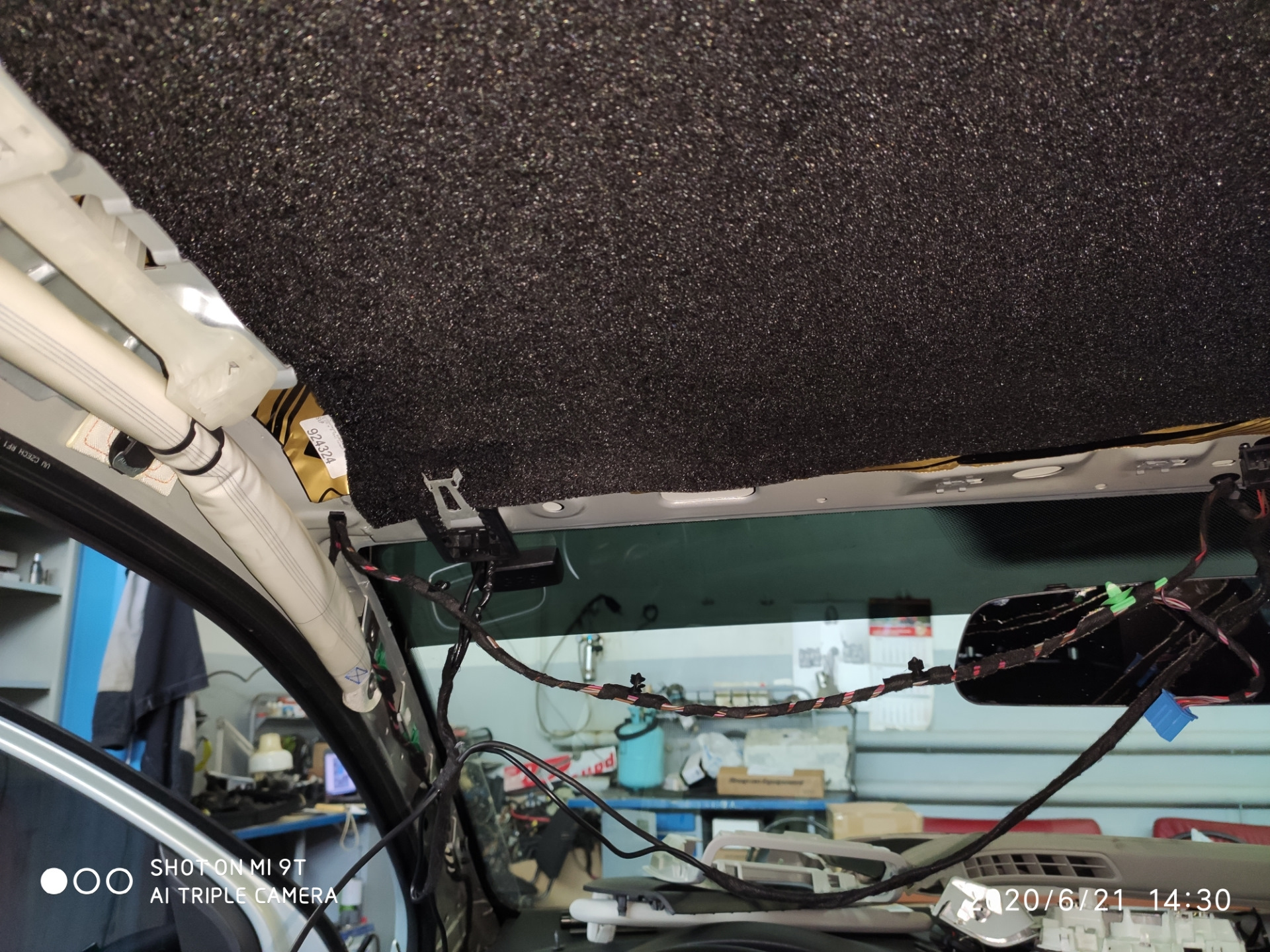

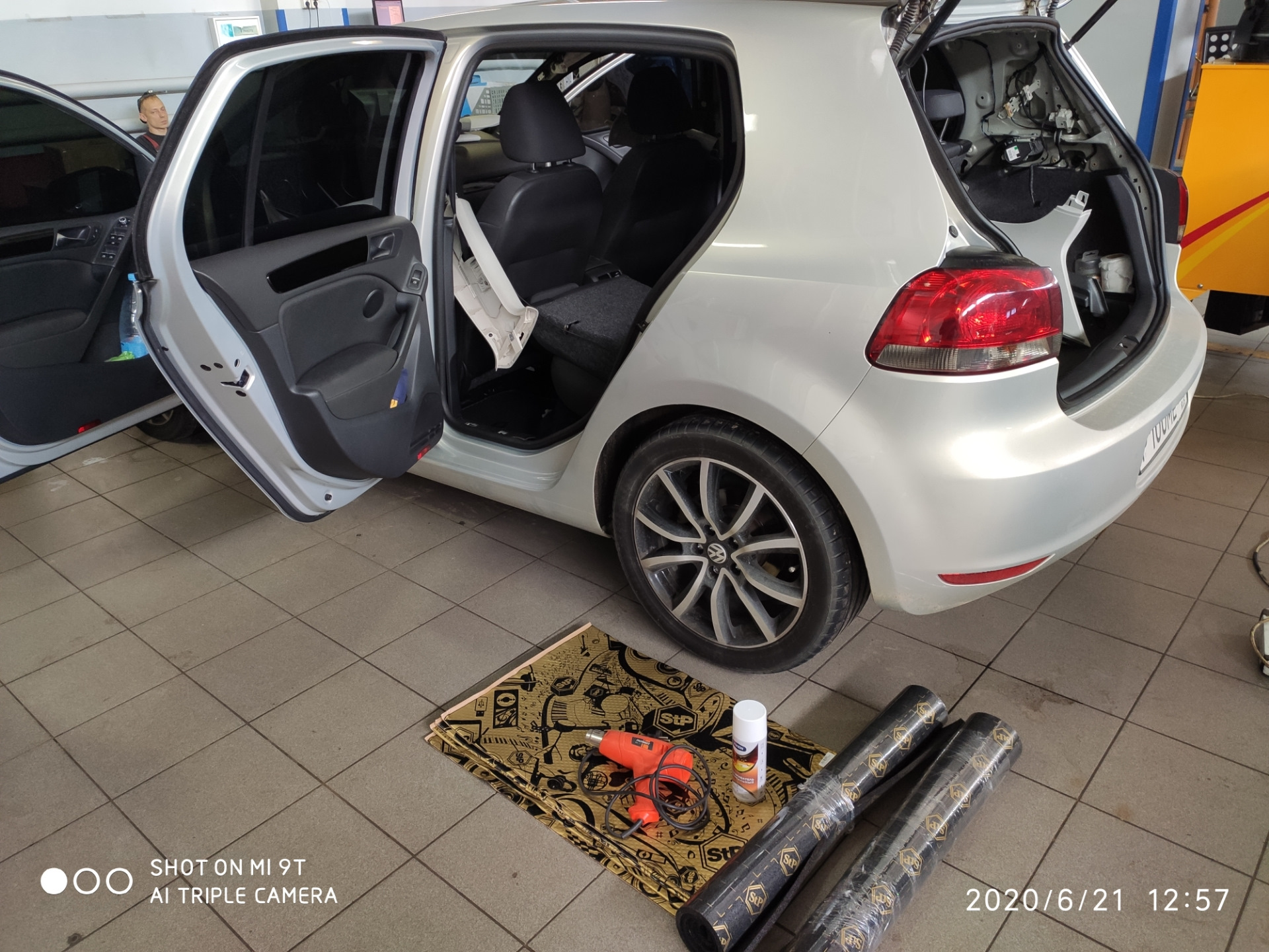

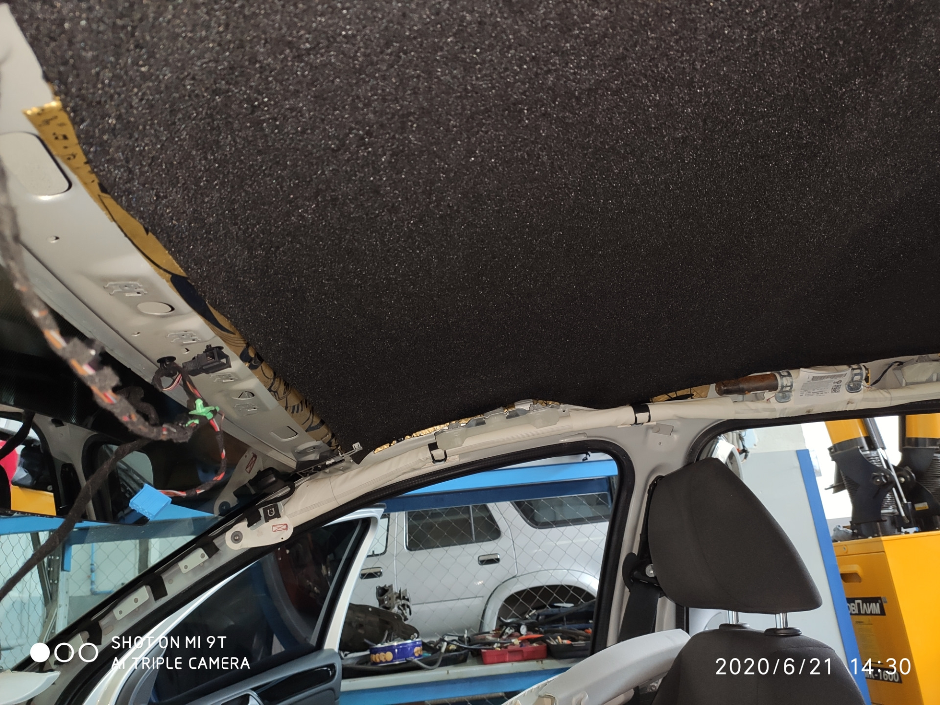

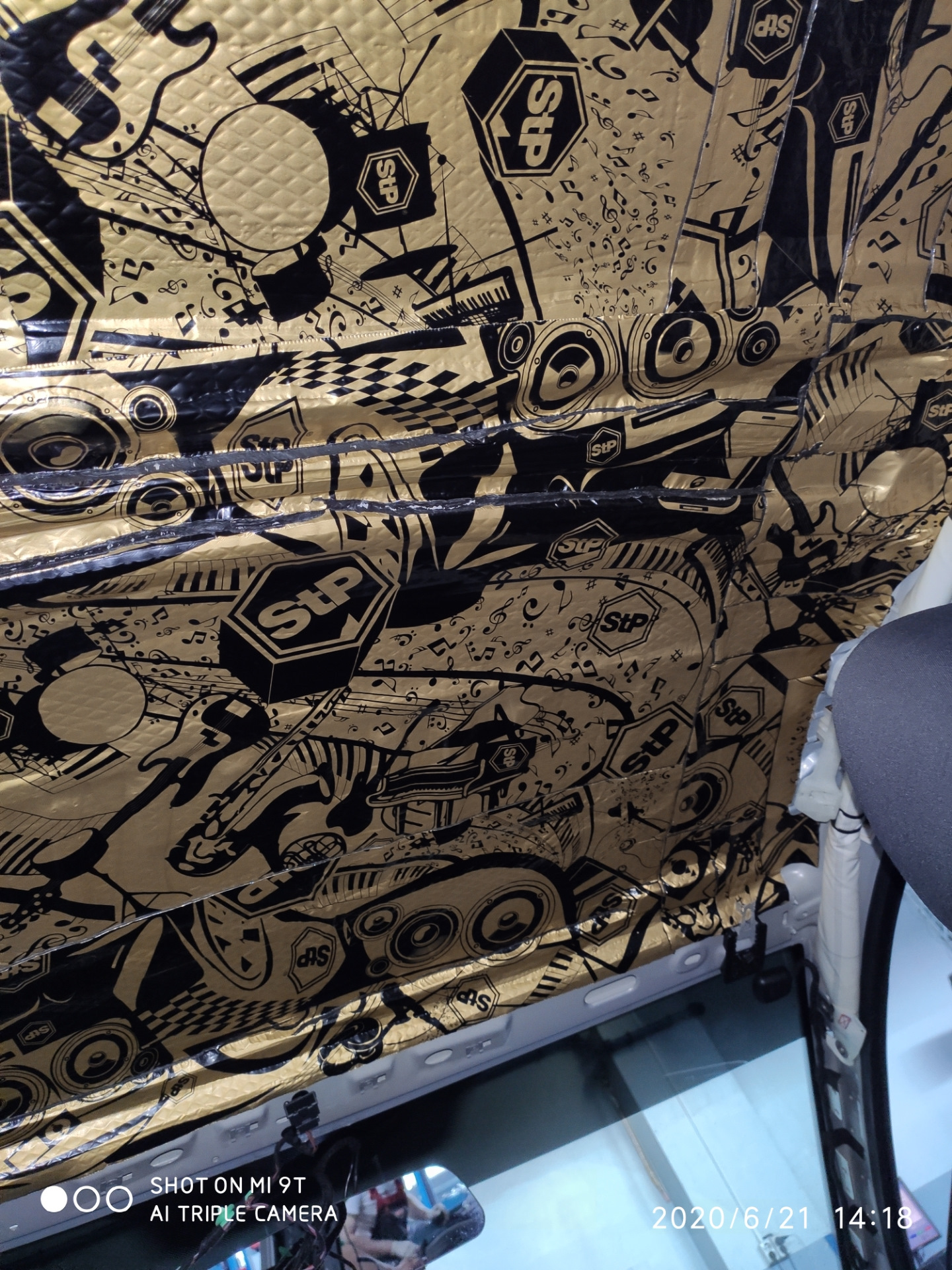

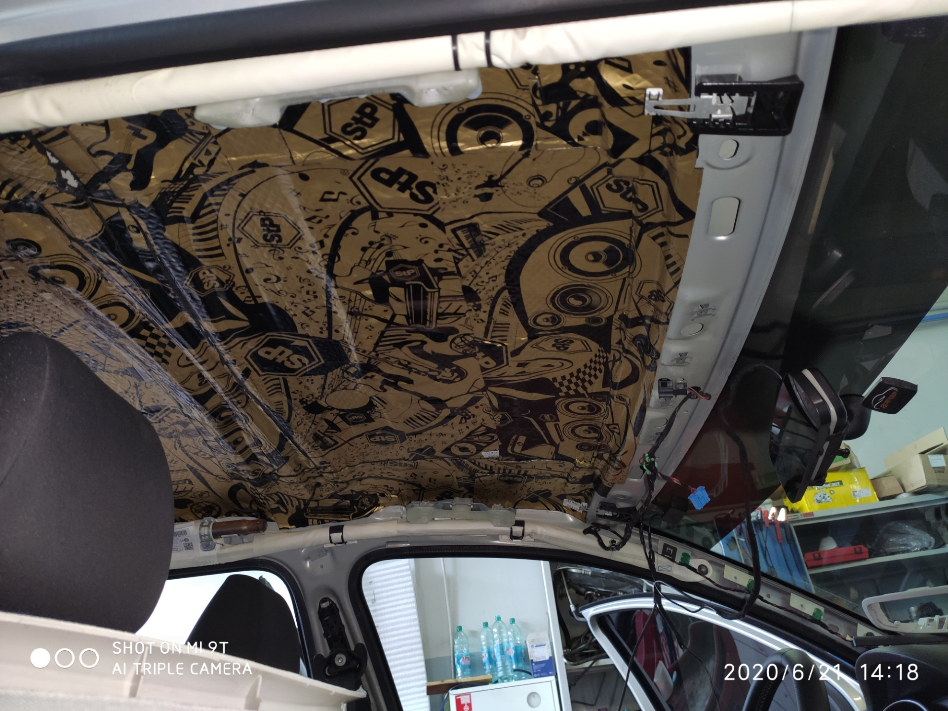

Дальше (после удаления штатной изоляции) полным ходом пошел процесс инсталляции шумо и вибро изоляции.
По мне процесс по проклейки оказался куда проще нежели процес удаления стоковой изоляции.

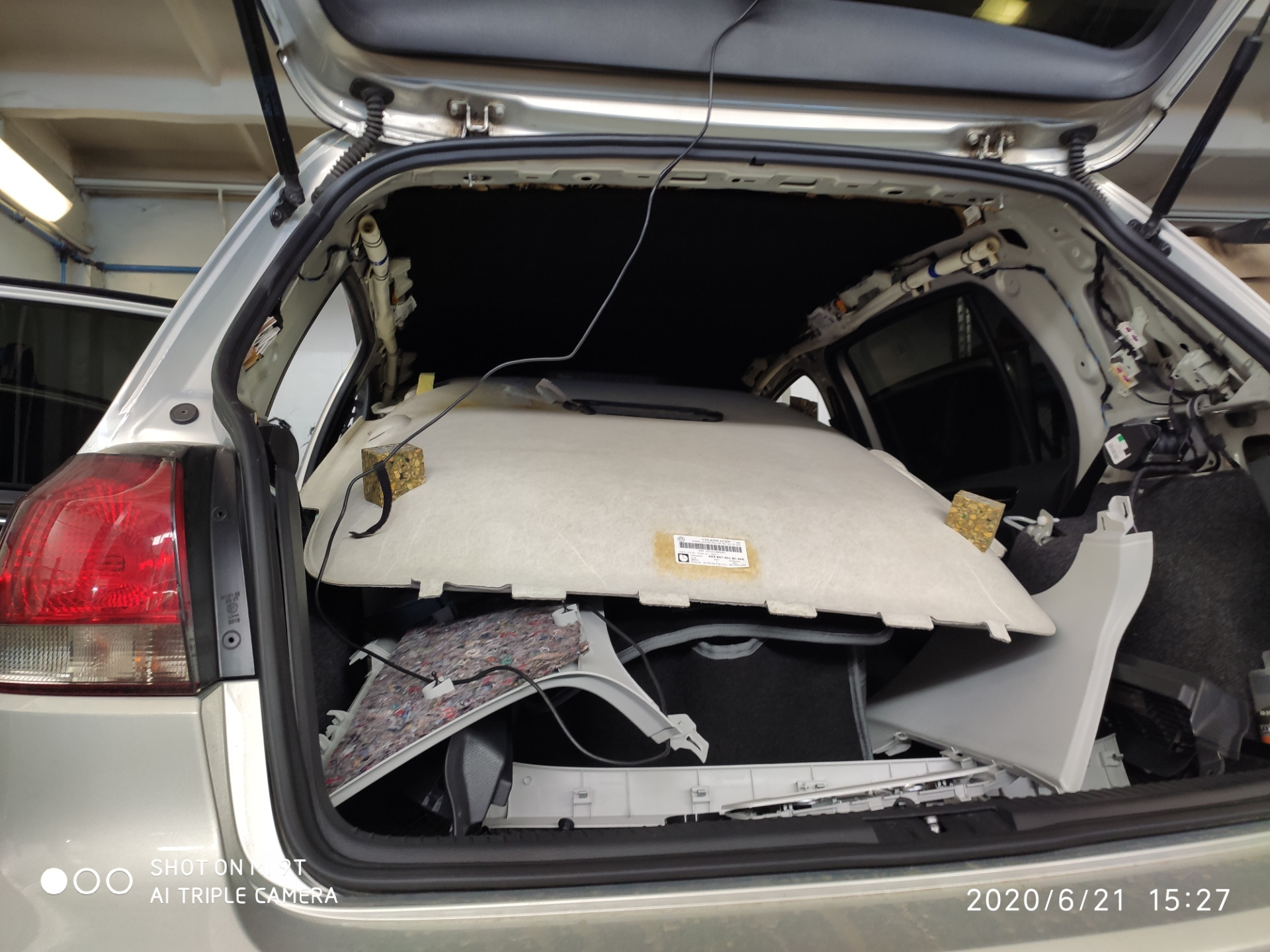

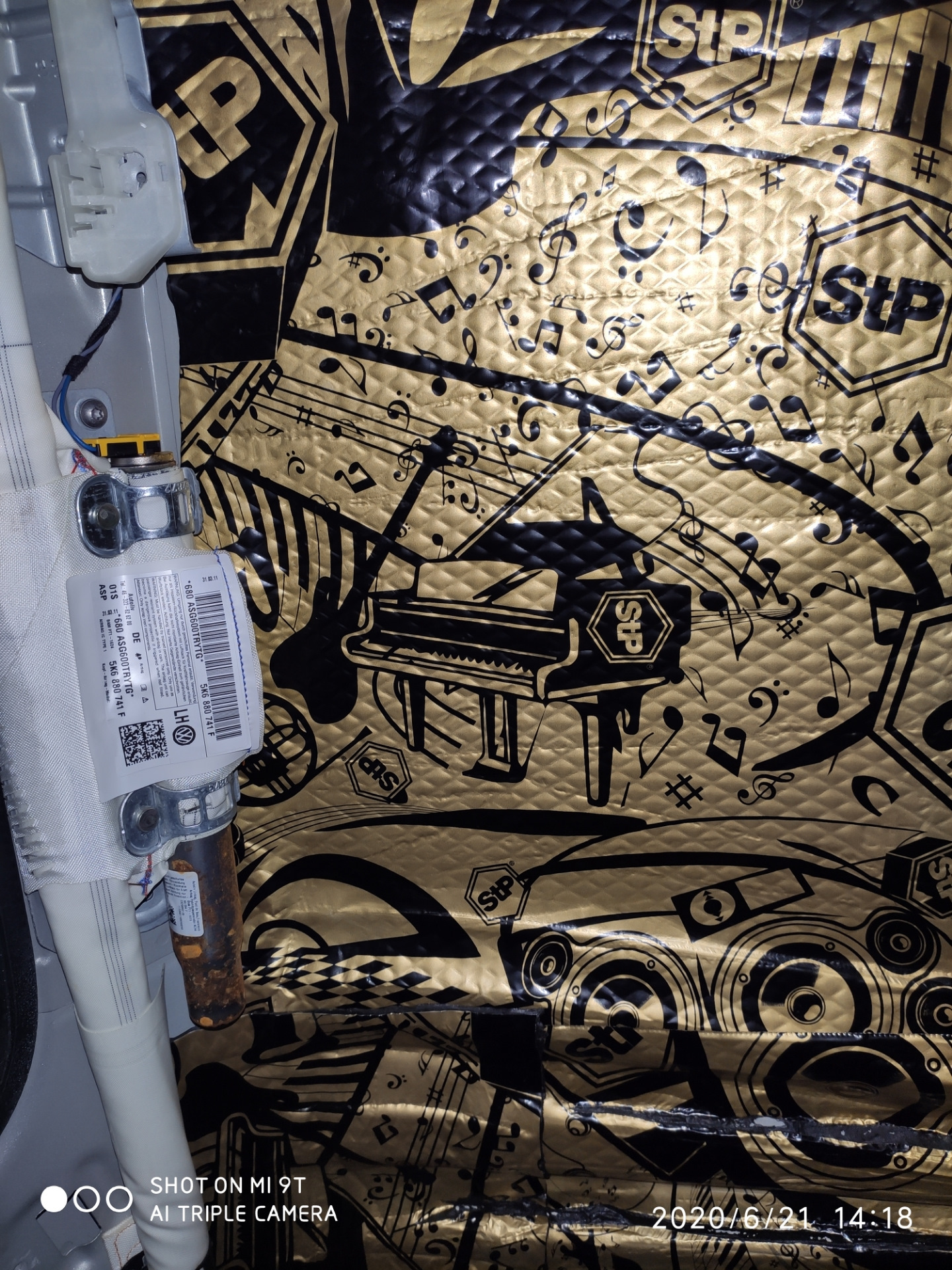

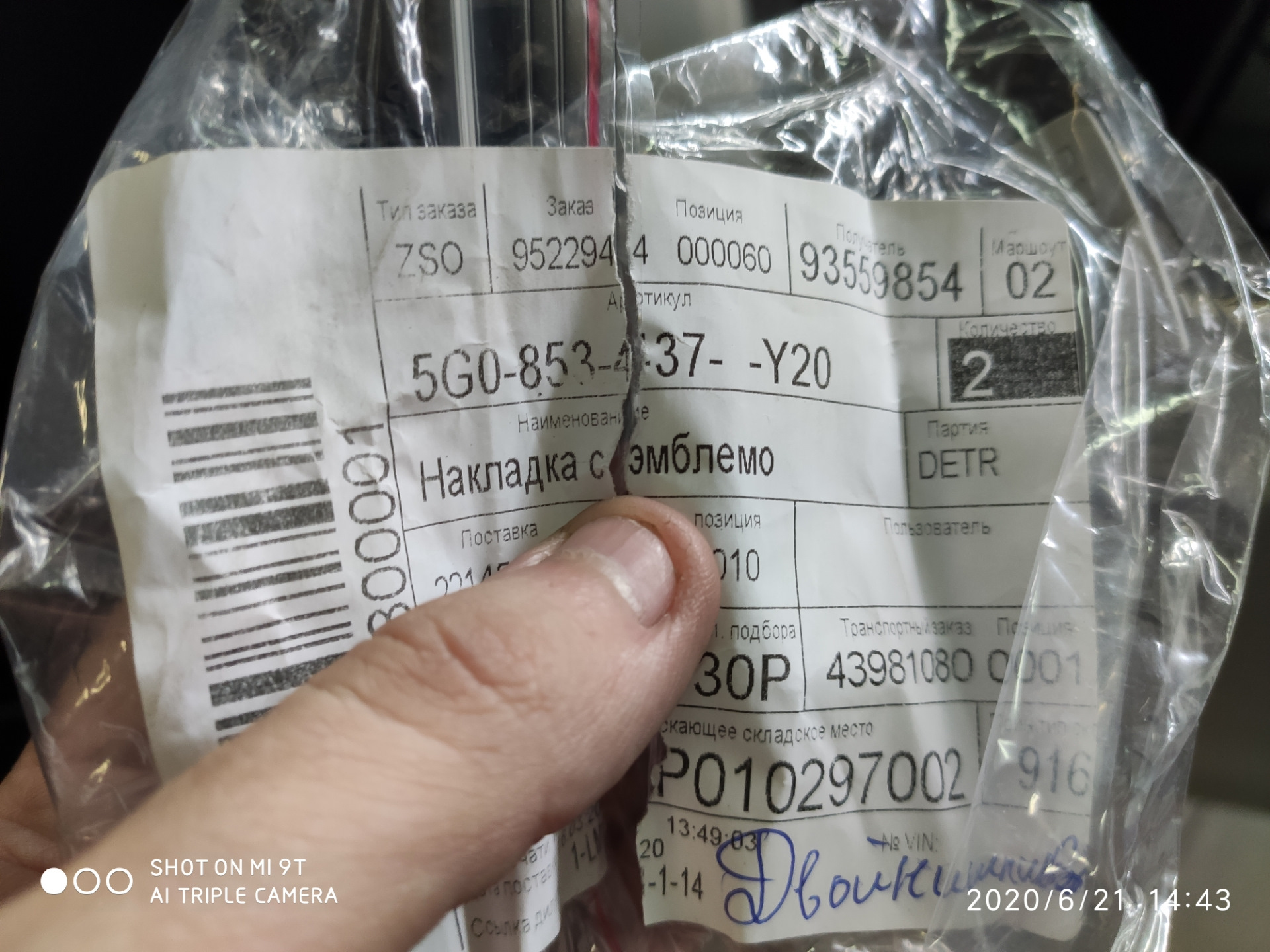

При демонтаже потолка несколько заглушку с надписью Airbag отломали пришлось купить новые, благо стоимость в 250 рублей за штуку ни сильно напрягло

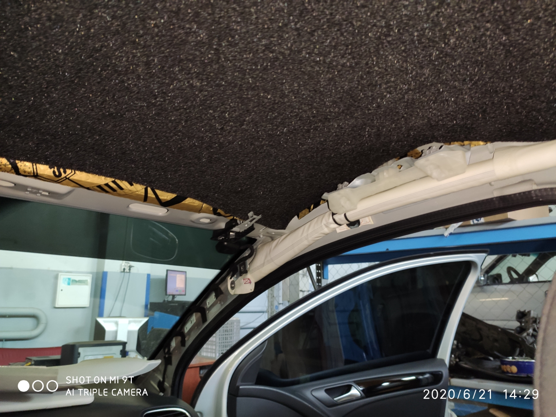

Вообщем жду дождя чтобы потестировать что из этого получилось😁😁😁😉

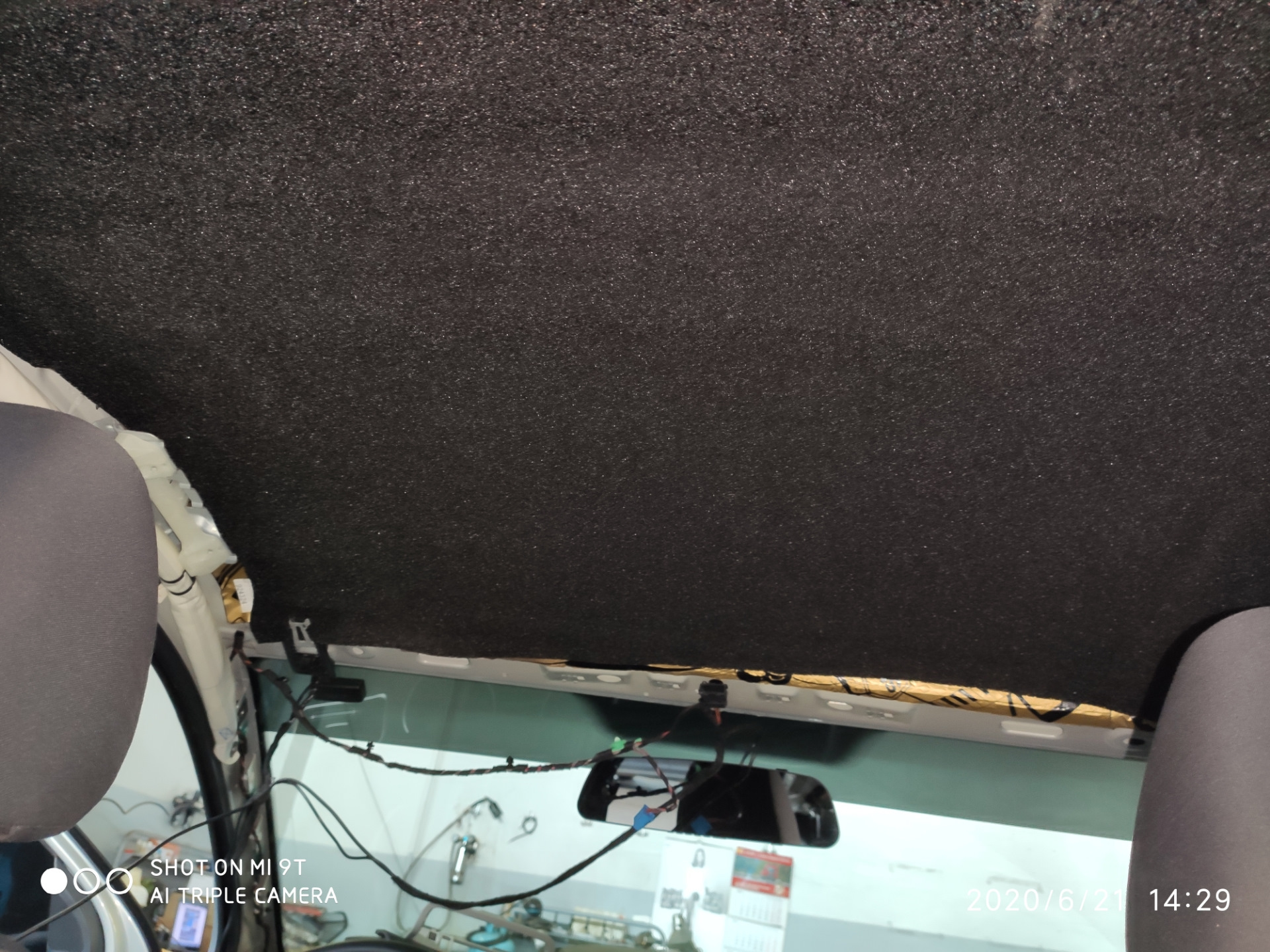

Ну как эффект то?)) Тише стало?) Или не заметно почти
Результат огонь, основное что бесило это в дождь капли как по консервной банки хлопали, после проклейки гробовая тишина при дожде ;-)

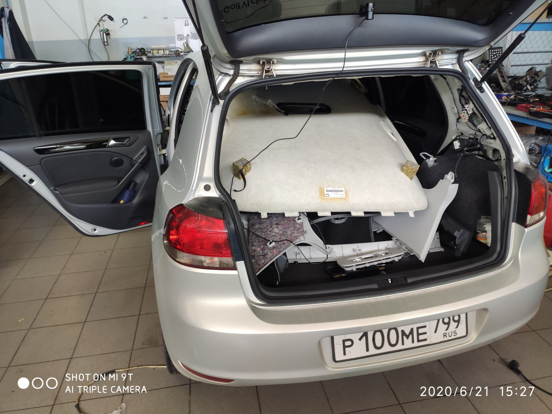

Привет, сколько вибры ушло на крышу? Листов? Как снять потолок то опиши, пжл…
Приветствую, 6 листов виброизоляции ушло на крышу, по поводу разбора крыши не подскажу поскольку демонтаж/монтаж потолка делал мой коллега.
Спс
DeNRUS64
Потолок через багажник выносили ? Тяжело выходит ?
Да, через багажник, главное не торопиться, иначе залом сразу будет.
Клей отковырял?
Частично оторвал буквально пару полосок, остальное насмерть приклеено, срезать не захотел.
Тоже в этом году заморочился с шумкой, но потолок делал в 3 слоя, все боялся что потолок на место не встанет, а как оказалось что места там с запасом. Но на ребра жесткости вибру не клеил.
Блин не могу лайкнуть))) у меня после крышЫ глаза лопнули)))
😁😁😁 Я тоже поржал, сейчас исправлю, спасибо за критику 😉
Сколько килограмм ушло на крышу?
Не взвешивал, в листах 5 штук понадилось.
