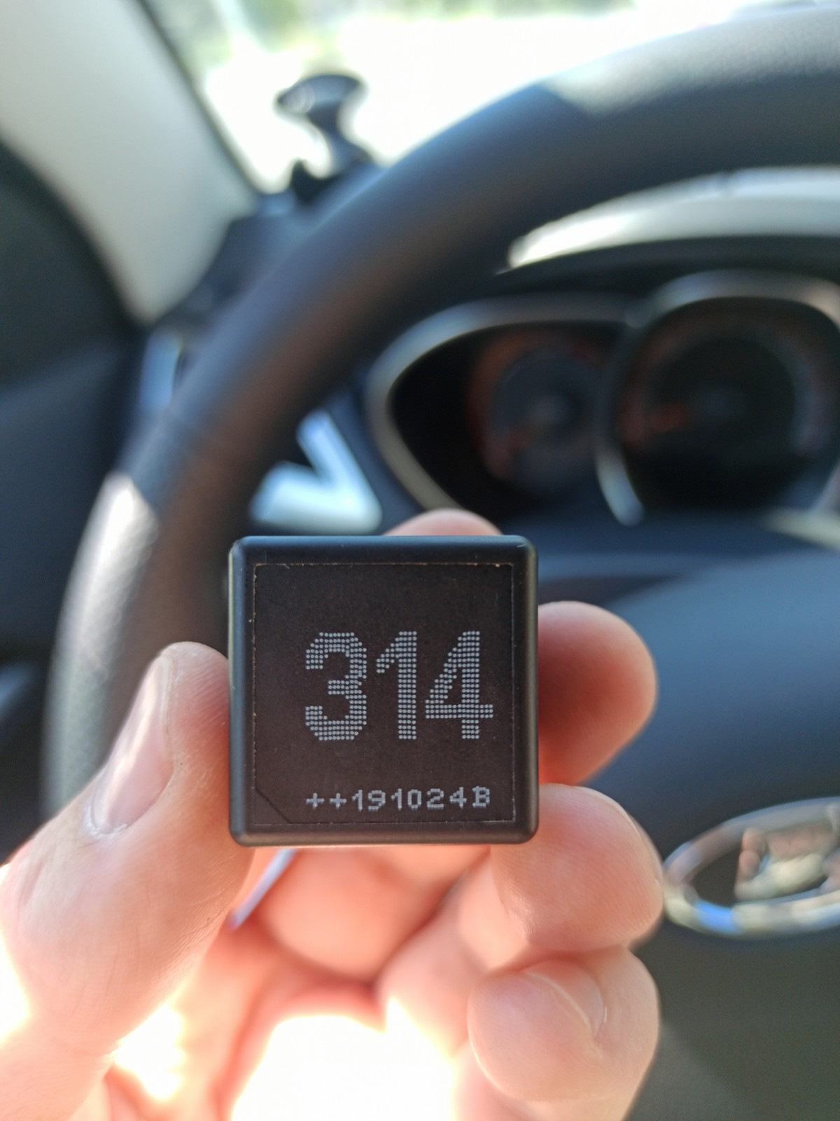

посмотрел какие реле используются:
Такое-же найти не смог, да и заморачиваться не стал.

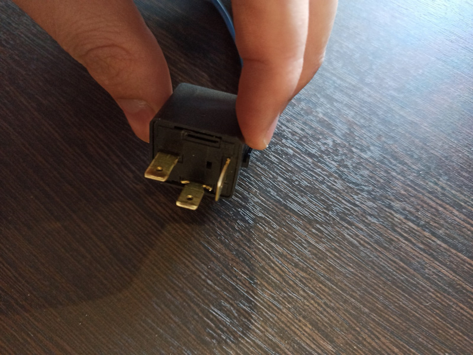

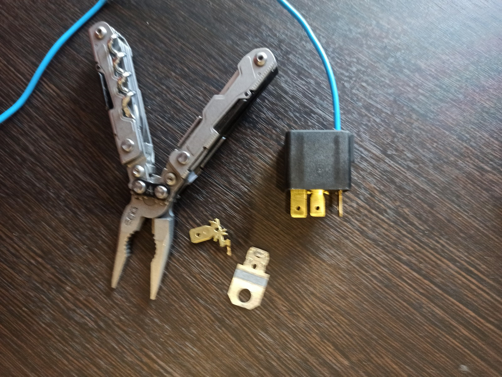

Я просто купил аналогичное обычное четырех контактное реле отечественный производства за 100 рублей. Все остальное — было в наличии.

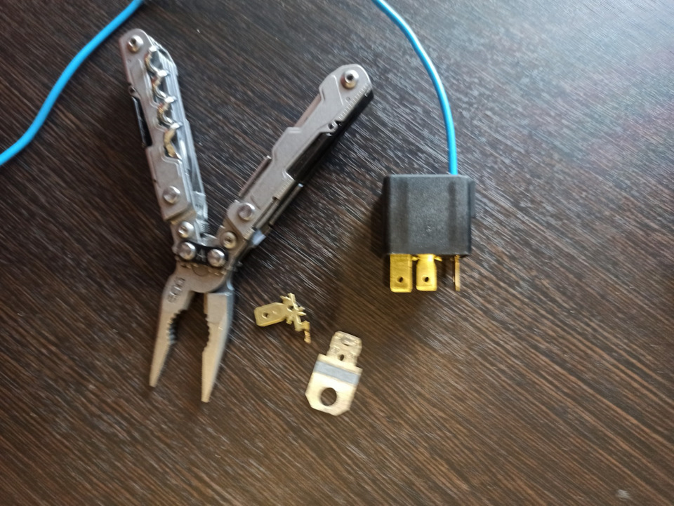

Вооружившись мультитулом и паяльником, я приступил к доработке…

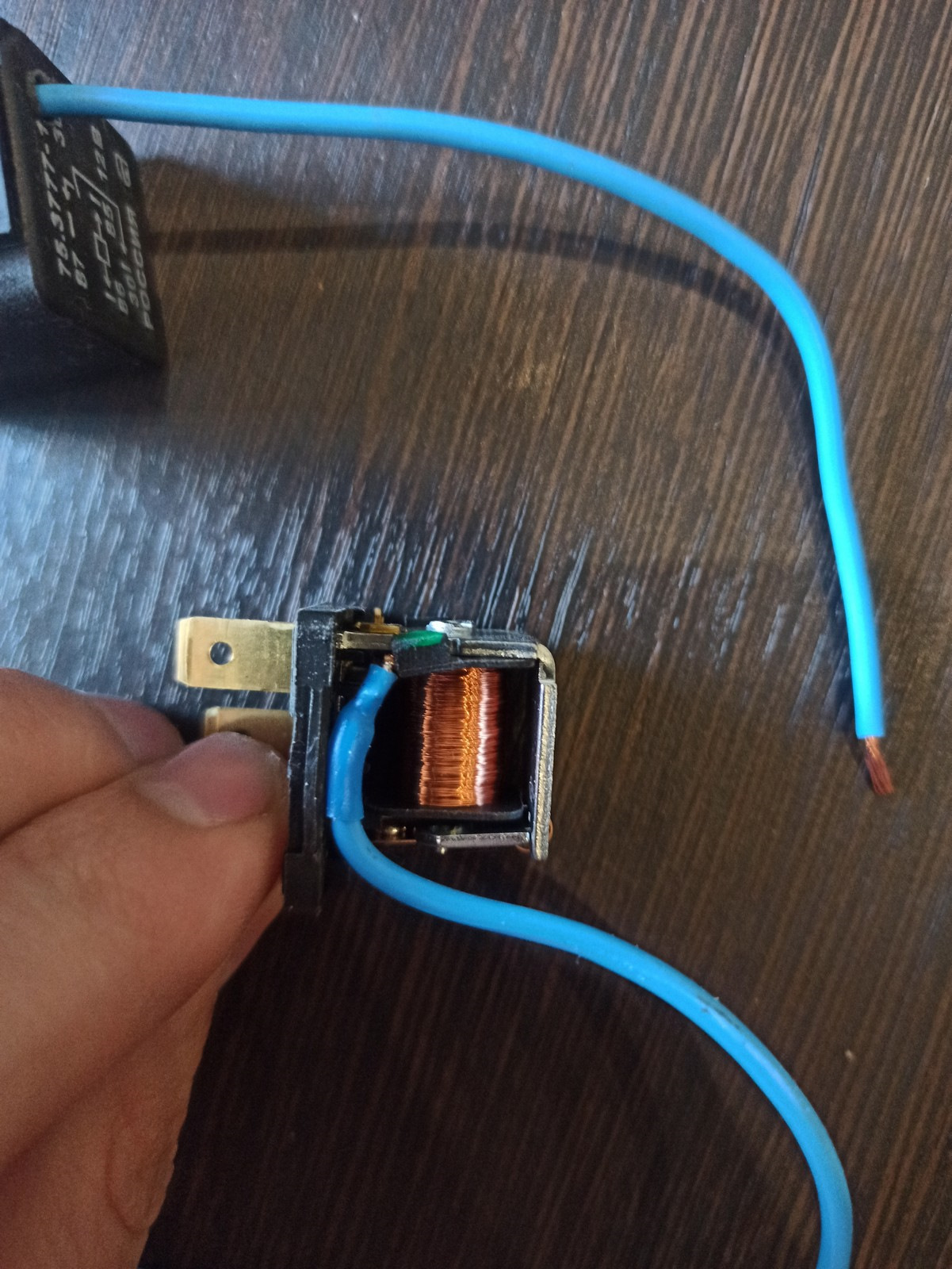

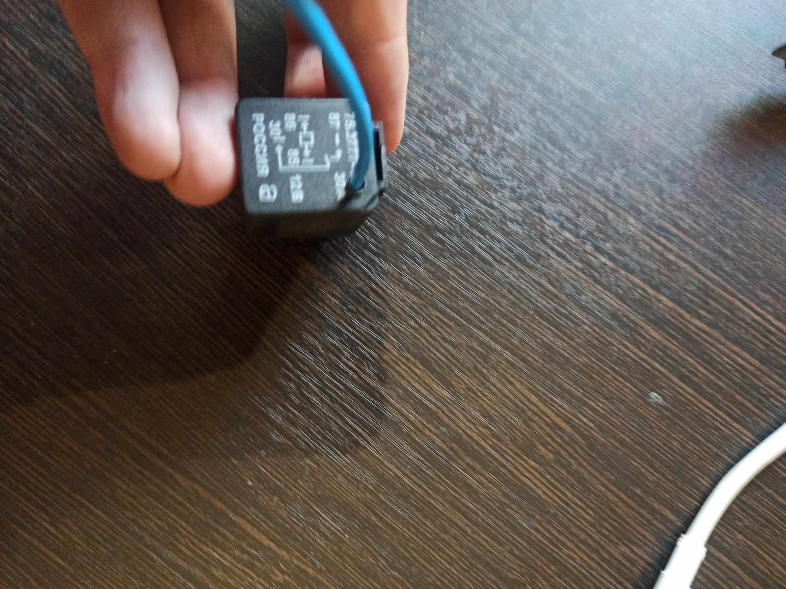

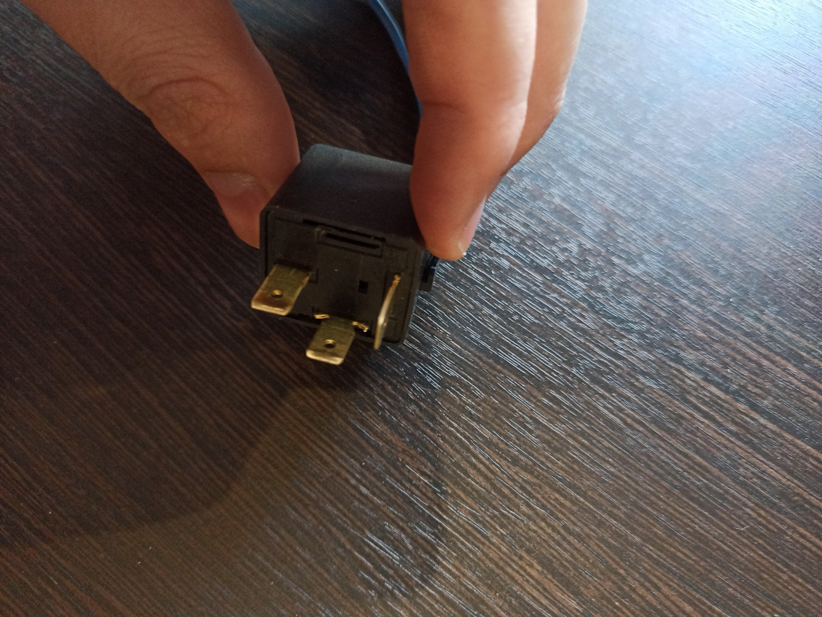

Первым делом я ампутировал 86 контакт с помощью пассатижей мультитула. Далее припаял к контакту катушки провод предварительно одев его в кусок термоусадки, получилось так:
Ну и, разверткой, проковырял в крышке отверстие под провод. Получилось так:
Ухо крепления реле — также ампутировал:

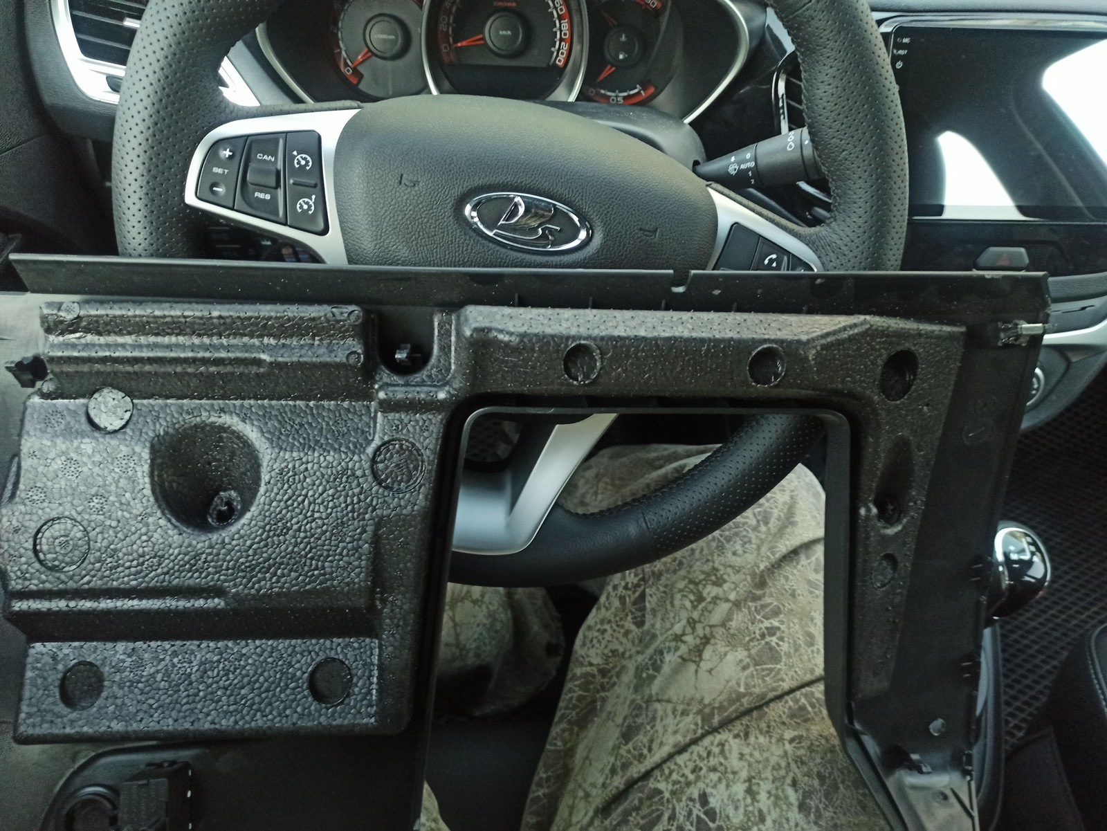

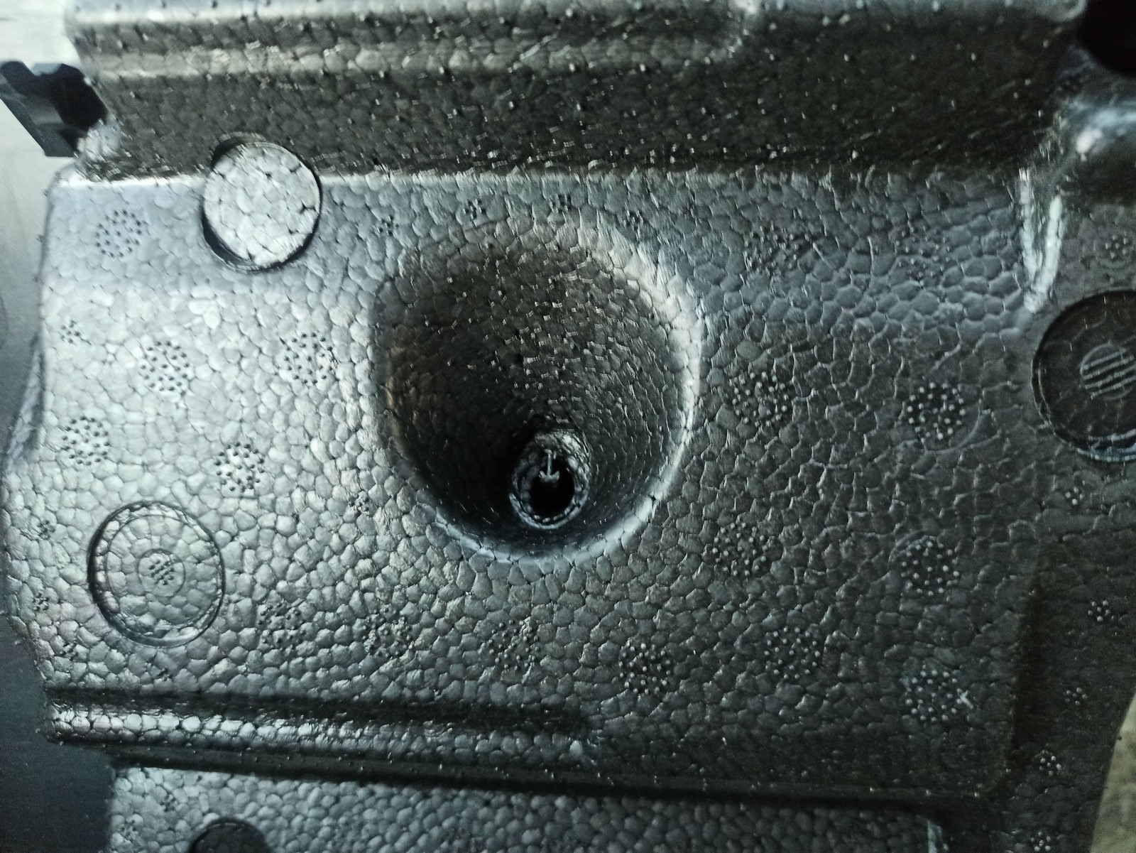

При снятии крышки предохранителей, оказалось что одна точка крепление пенопласта к крышке отсутствует. Нашел фиксирующую шайбу и поправил:

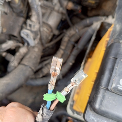

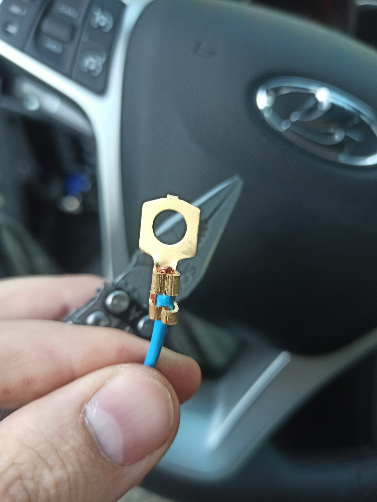

На другой конец провода обжал клемму под болт:
Позже сделаю быстроразъемное соединение, нужно найти две изолированные клеммы папа-мама.

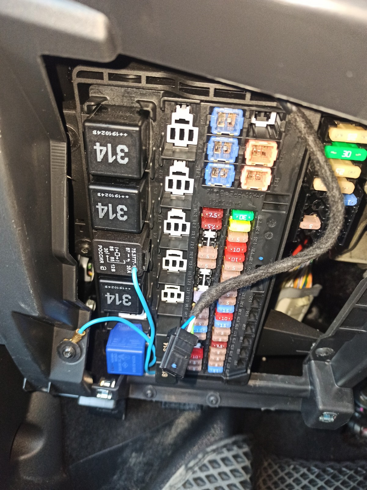

Ну и, результат:
Проверяем, все работает, на дверь не реагирует, что и требовалось. Через пару минут после доставания ключа — питание вырубается. Что, собственно, и требовалось. Доработкой вполне доволен.
Данная доработка является быстросъемной и при визите к дилеру достаточно открутить провод с массы и поменять реле на штатное, на все про все, пару минут времени.
Могу рекомендовать данную доработку.

Какое сечение провода взять, чтобы подключить 86 контакт к массе?
Контакт сигнальный, можно ограничиься проводом в половину квадрата.

А сколько реально см нужно для отвода на массу, чтобы снималось и при этом петель лишних не было?
Сантиметров 7, вроде. Можно сделать реле с "хвостом", а клемму под болт обжать на месте. Там делов на пару минут.

Нафига клеммы паять, если они изначально рассчитаны под обжим?!
Припаяться к внутреннему контакту реле — тут вопросов нет.
Так обжималка нужна. А пассатижами как-то некузяво. Да и термоусадку все равно греть.
Можно было еще упростить. ногу загнуть и на нее надеть фишку с проводом ))
Да ну, некрасиво. Так лучше.
"При снятии крышки предохранителей, оказалось что одна точка крепление пенопласта к крышке отсутствует."
Тоже не было фиксирующего кольца. Да и в наличии такого не было. Приклеил пенопласт на двухсторонний скотч.

Такая же херь с креплением пенопласта.
У родного реле разорвать управляющий провод и посадить на массу. Плюс на катушку там приходит с ВТР, так что будет также отключаться с главным реле.
Ну, по факту, примерно то и сделано, только родное реле не стал курочить, а купил на опыты обычное дешевое.
