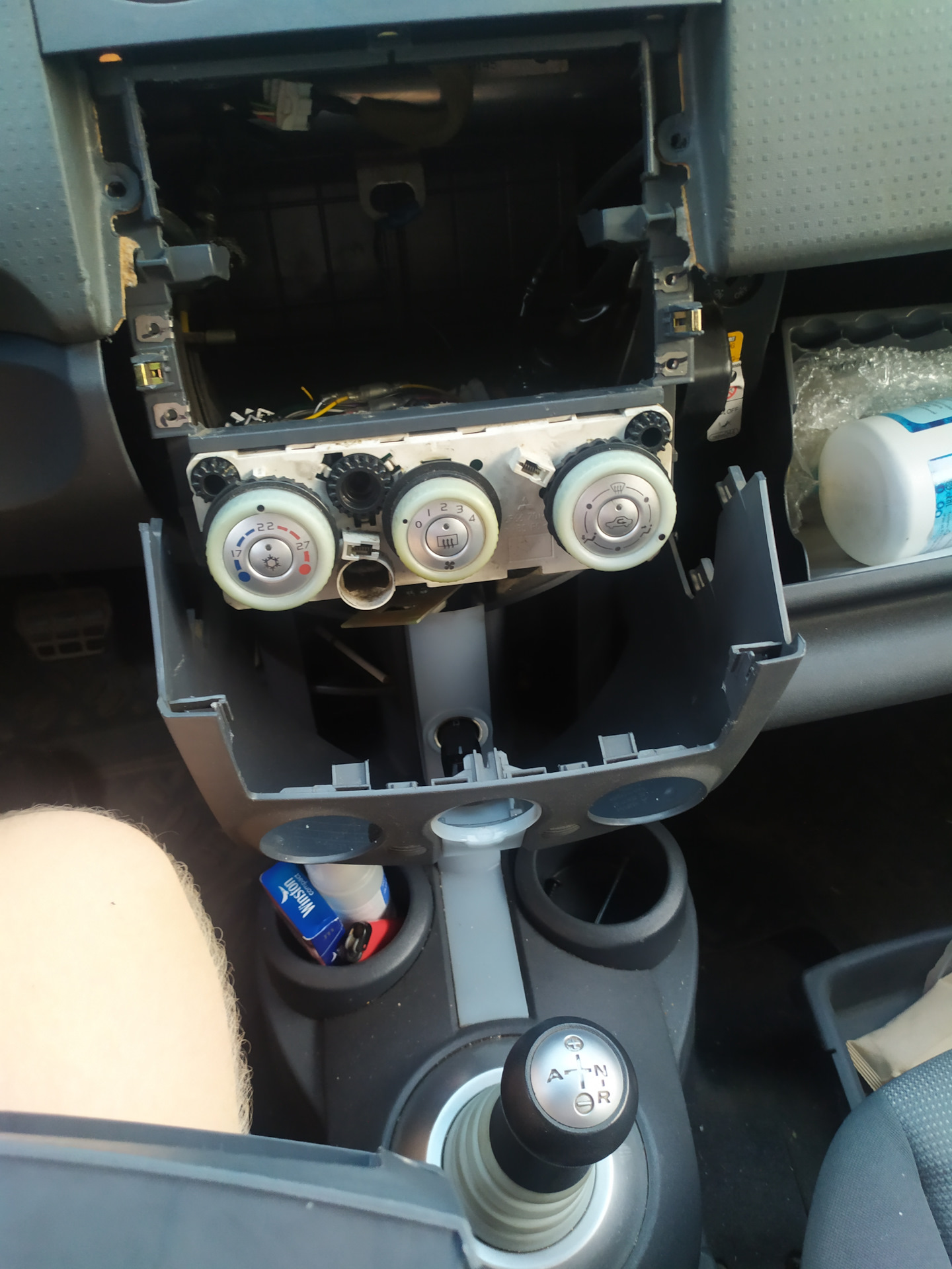

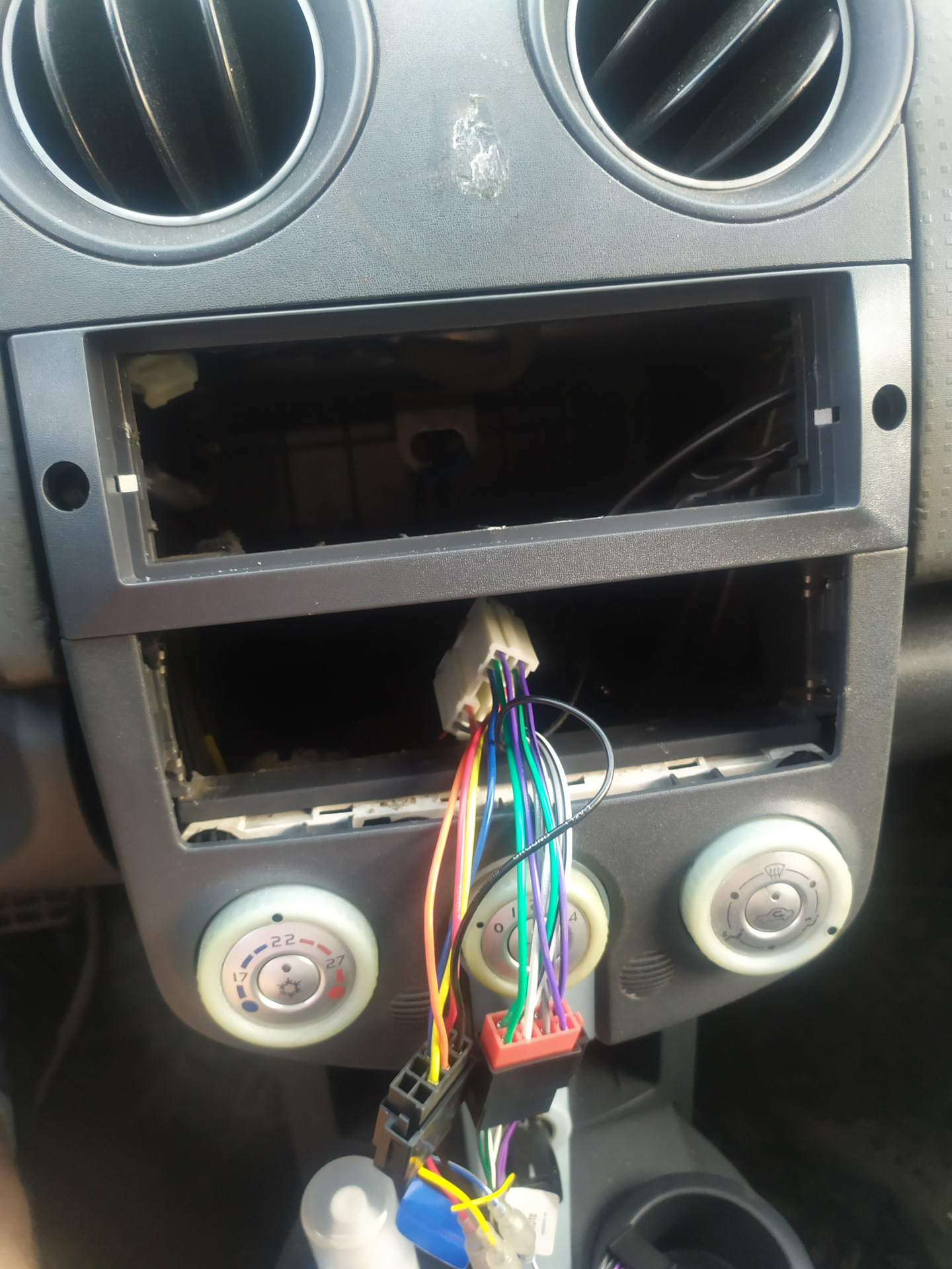

Как все вытащить? Да легко! 1) Снятие клеммы аккумулятора (на всякий) 2) Снятие штатной магнитолы. Снимается просто, по бокам два отверстия, куда можно просунуть плоский шириной 5-7 мм металлический предмет, например вспомогательные кронштейны, которые идут вместе с магнитолой в комплекте. Просовываете этот предмет и тянете магнитолу на себя, там есть прижимные устройства, которые как раз этим тонким предметом мы и отжимаем. Магнитола у нас в руках, теперь вытаскиваем фишки, провод радио антенны(черный толстый).
Собственно самые глазастые заметили, что я снял мини бардачок, собственно затем, чтобы было просто удобнее работать с проводкой. Снятие мини бардачка идет в два этапа: 1) отщелкнули нижнюю крышку, как на верхней картинке 2) потянули мини бордачок вверх (больше его некуда тянуть)

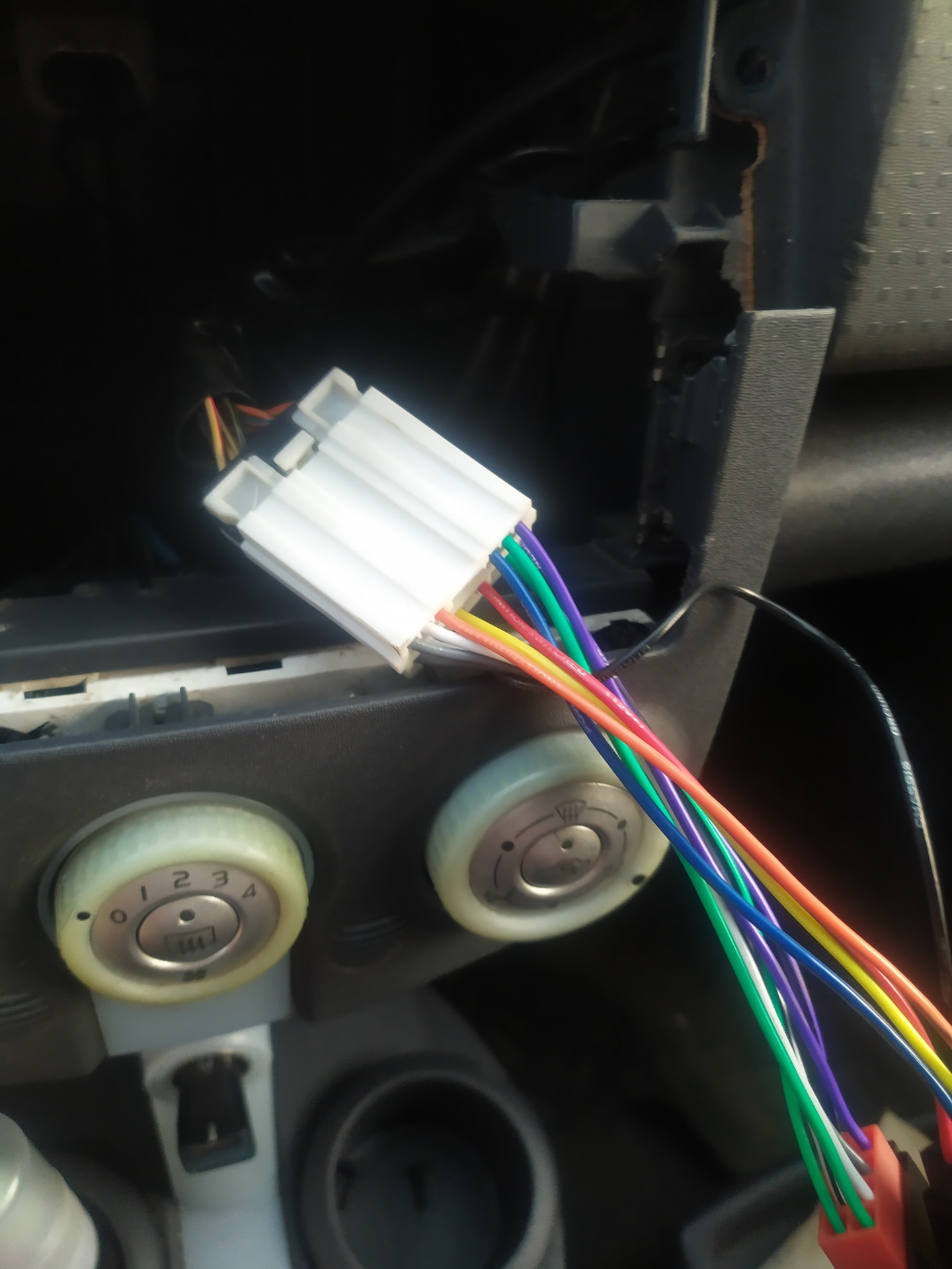

Что касается подключения, то в комплекте шел один такой провод с данной фишкой
Так как фишка отличается, нужен переходник, который выглядит так👆

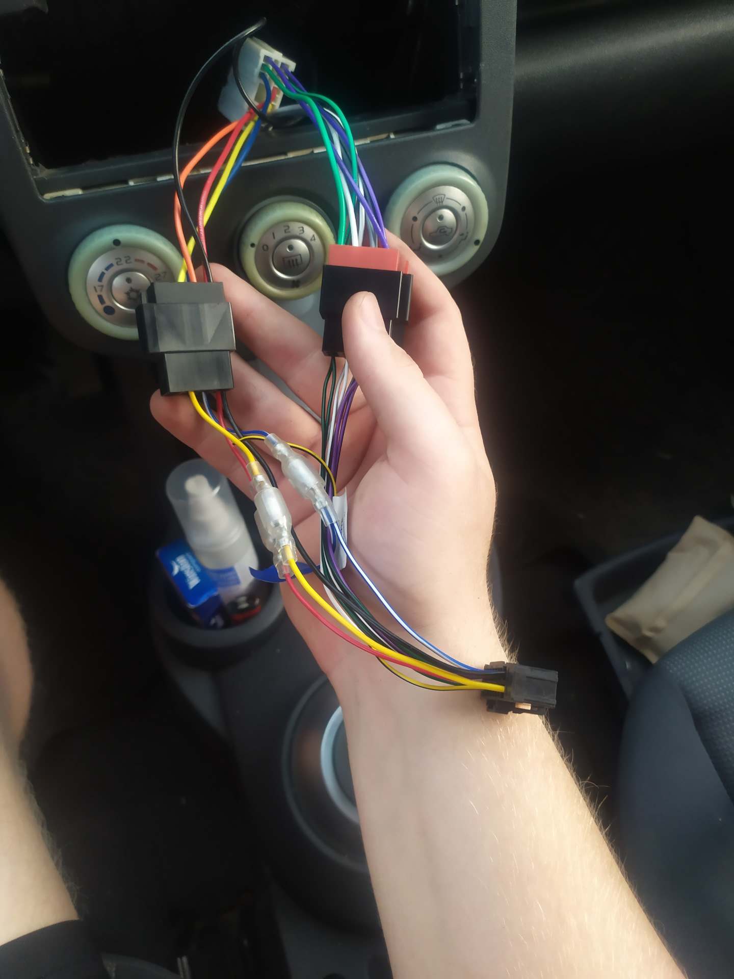

Ну и собственно так. Подключается с проводом, который был в комплекте.

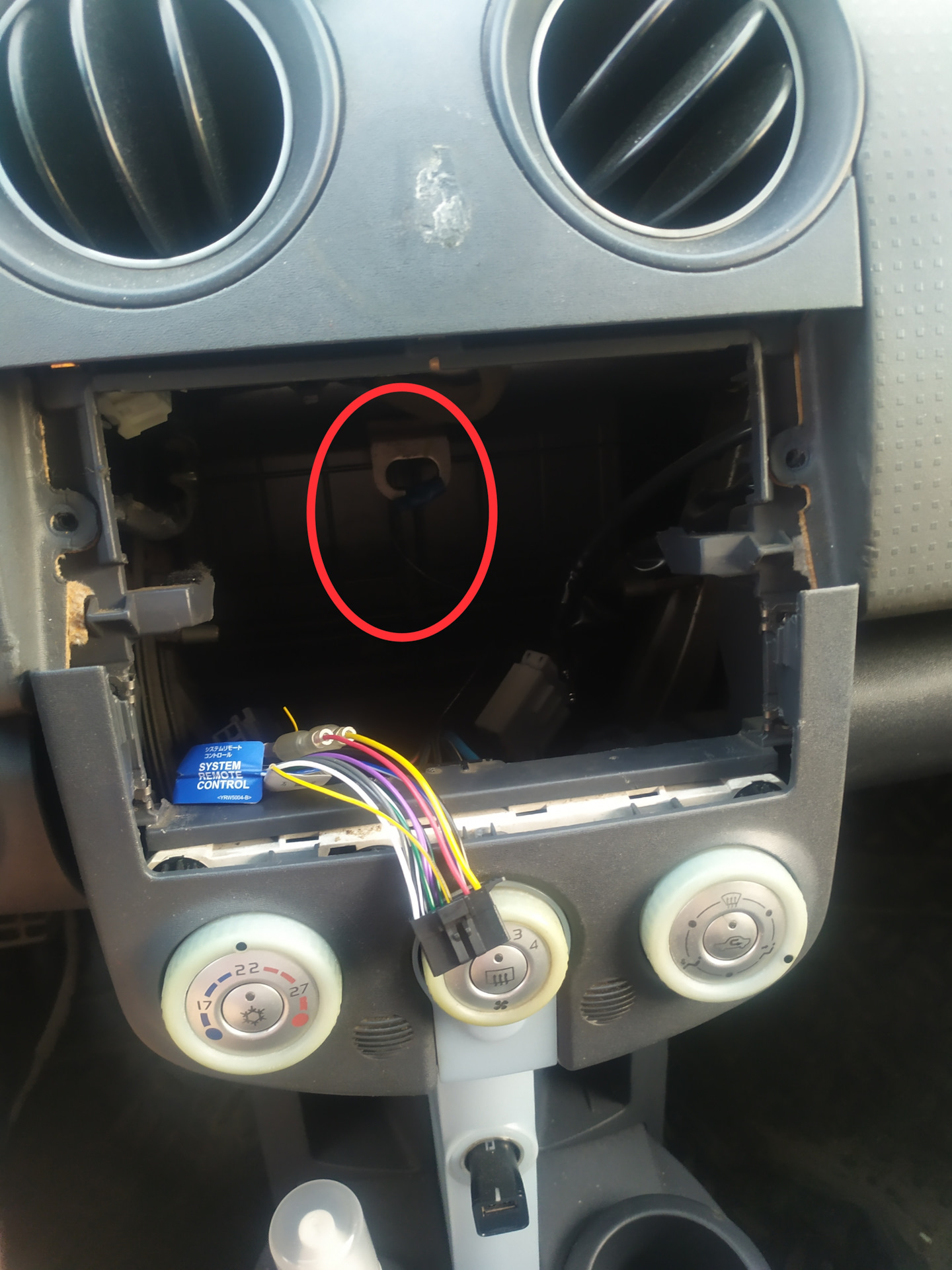

Черный провод(масса) кидаем на любой железный элемент авто. В моем случае это крючок в глубине, к которому я по-варварски засобачил массу на изоленту. Держится, что надо. В будущем думаю лучше на болтик посадить
В принципе все готово к монтажу.

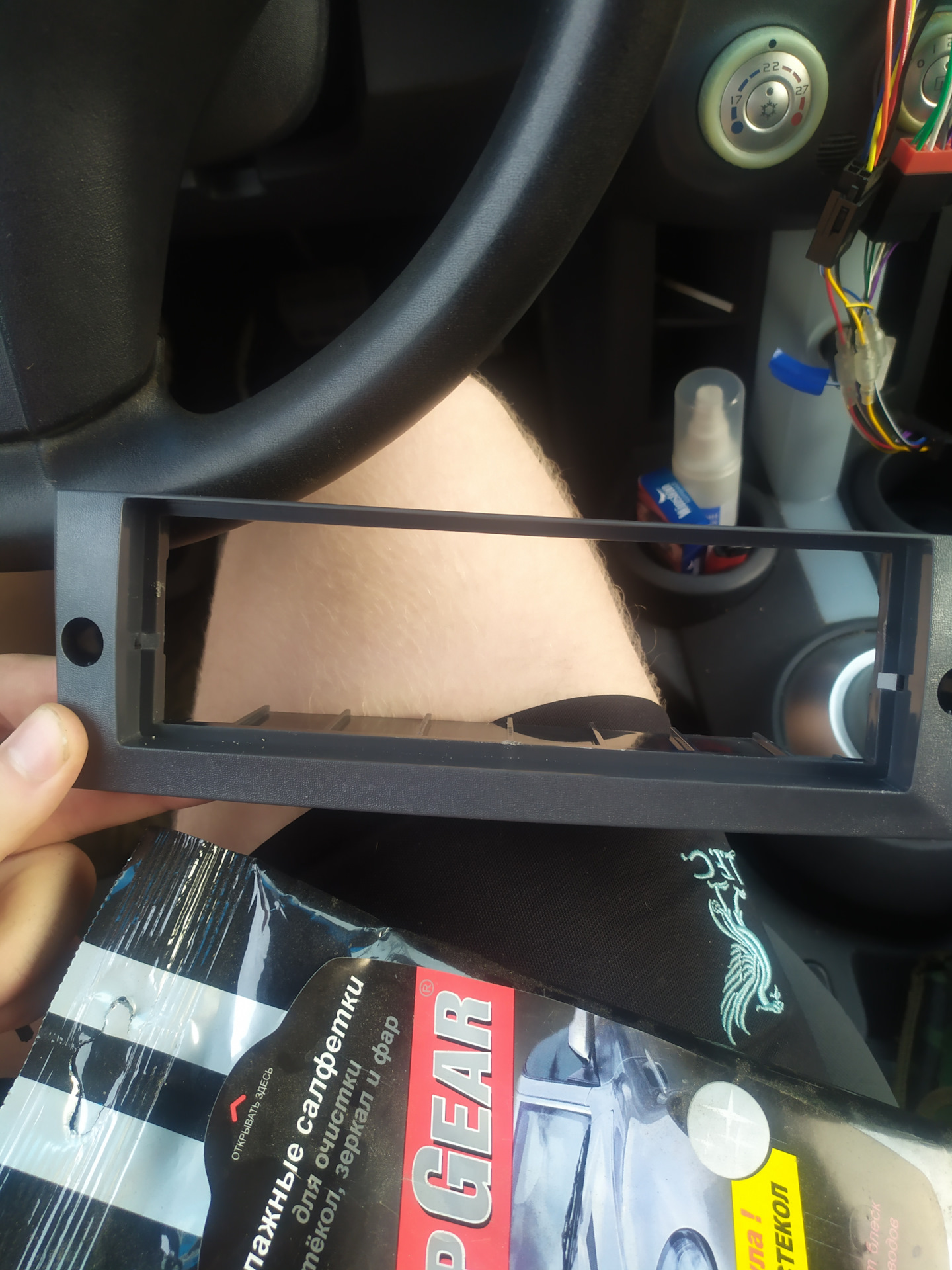

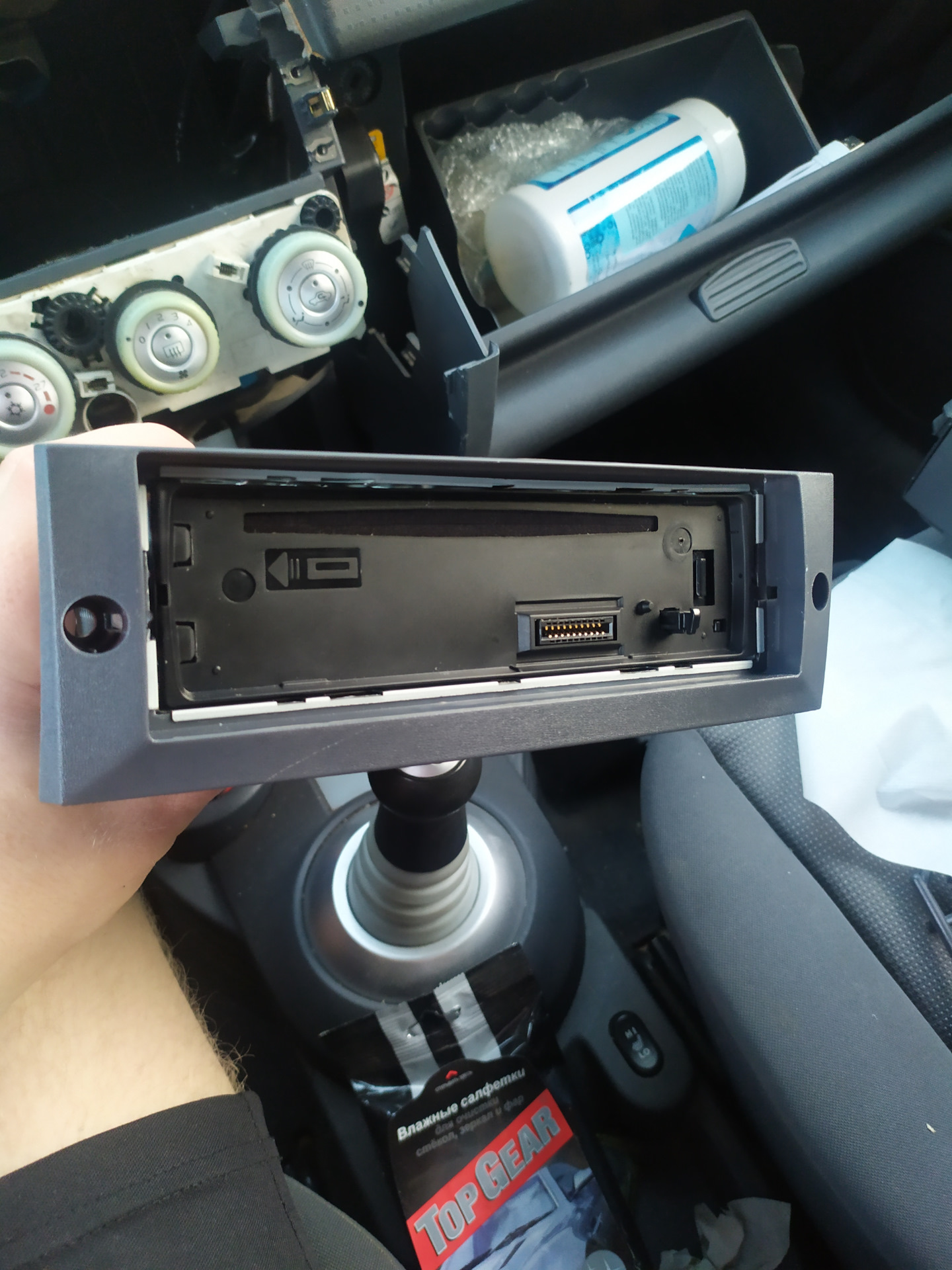

Для того, чтобы на месте штатки новая магнитола встала как родная, я приобрел такую рамку (если кому интересно кину ссылку на такую)
Вот так рамка сладко встала на место штатки(примерил специально, чтобы понять как это все будет выглядеть)
Далее просовываем новую магнитолу в рамку. У меня вышел некоторый казус и магнитола не хотела заходить, поэтому прилось ножом соскабливать изнутри две стороны по ширине, примерно на таком уровне, чтобы магнитола с натугой, но все-таки влезла.
После долгого разрабатывания дырки магнитола влетела. Шик. Теперь точно можно устанавливать.
Перед тем как установить магнитолу, следует установить на место мини бардачок, если вы его снимали, конечно. В другом случае, просто подключаем радио провод, фишку с переходником к магнитоле и устанавливаем систему рамка-магнитола на место
