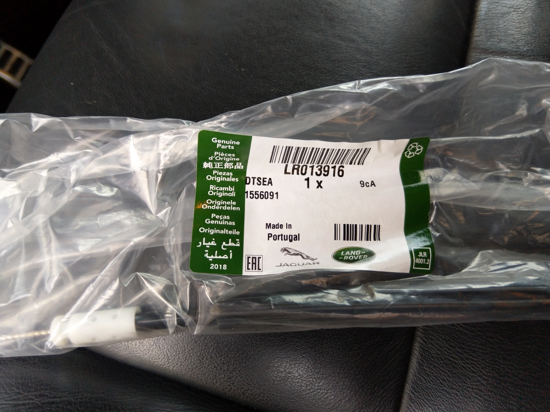

Все, кто интересовался темой установки дверных карт от Д4 в Д3 в курсе, что нужно купить или наколхозить тросики замков (от Д4 чуть длиннее) и придумать, что делать с кнопками.

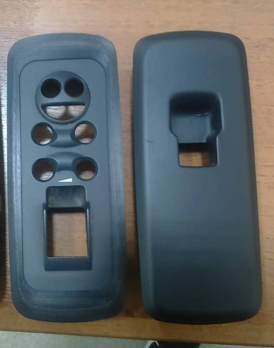

2. Поставить переходные рамки под кнопки от Д3.

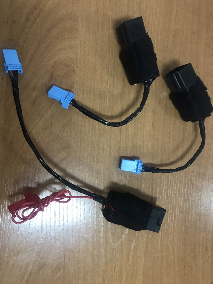

3. Заморочиться электрикой и сделать адаптеры с цифры в аналог, чтобы цифровые кнопки Д4 работали с аналоговыми стелклоподъемниками Д3.
Я выбрал второй вариант и купил рамки у Bratelo.
Некоторые драйвовчане тут хвалились качеством и красотой.

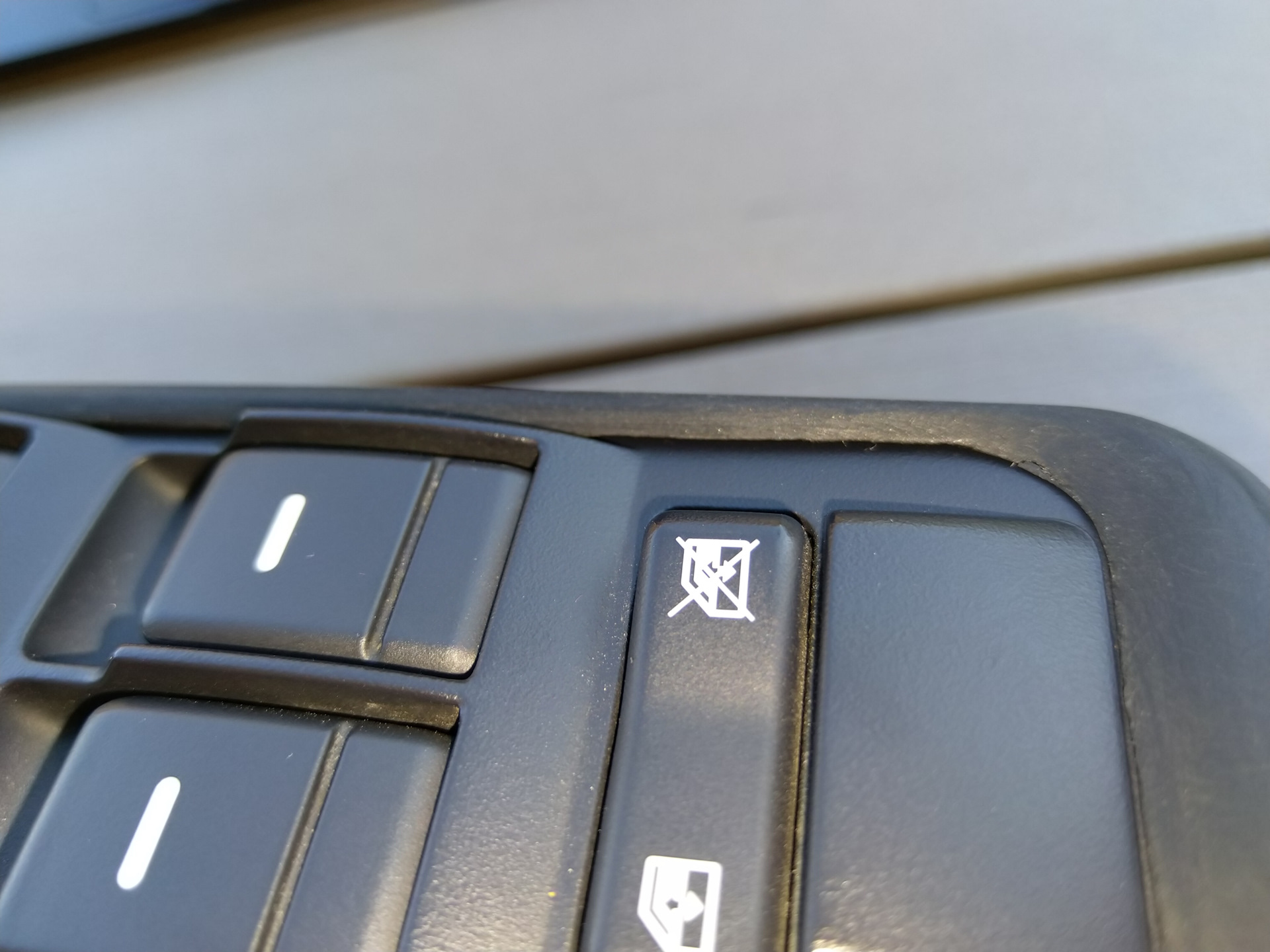

Если дверные карты я купил в феврале, то рамки заказал в конце марта или апреле. А ставить начал только сегодня, 22 июня :-)На вид рамки действительно красивые, пластик матовый, софт-тач, в посадочные места на карты устанавливаются четко. Это все мне казалось, пока я не собрал и не поставил на место. как выглядит этот угар смотрите в следующем посте.
Но вот без ложки дегтя у нас никак.

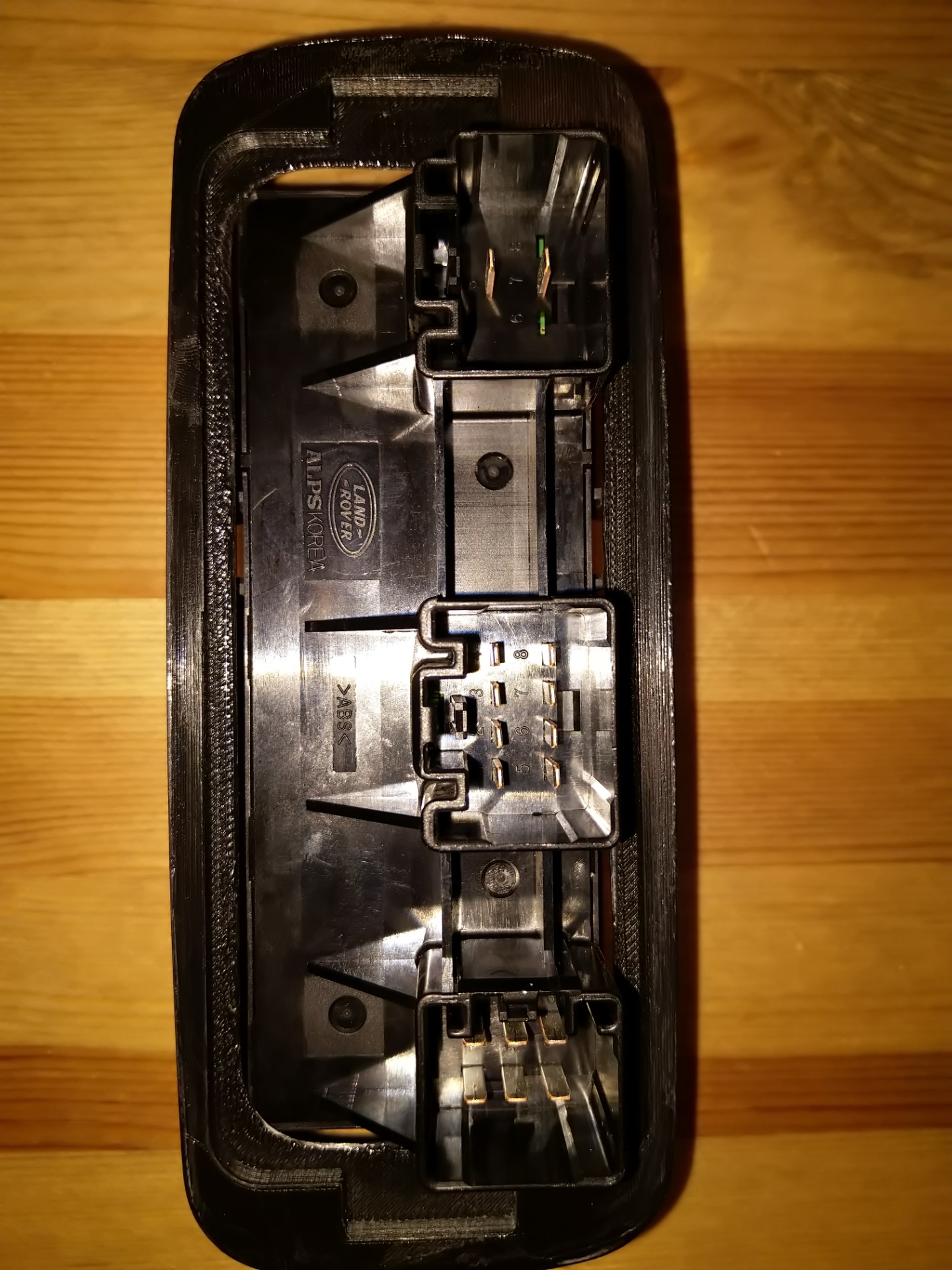

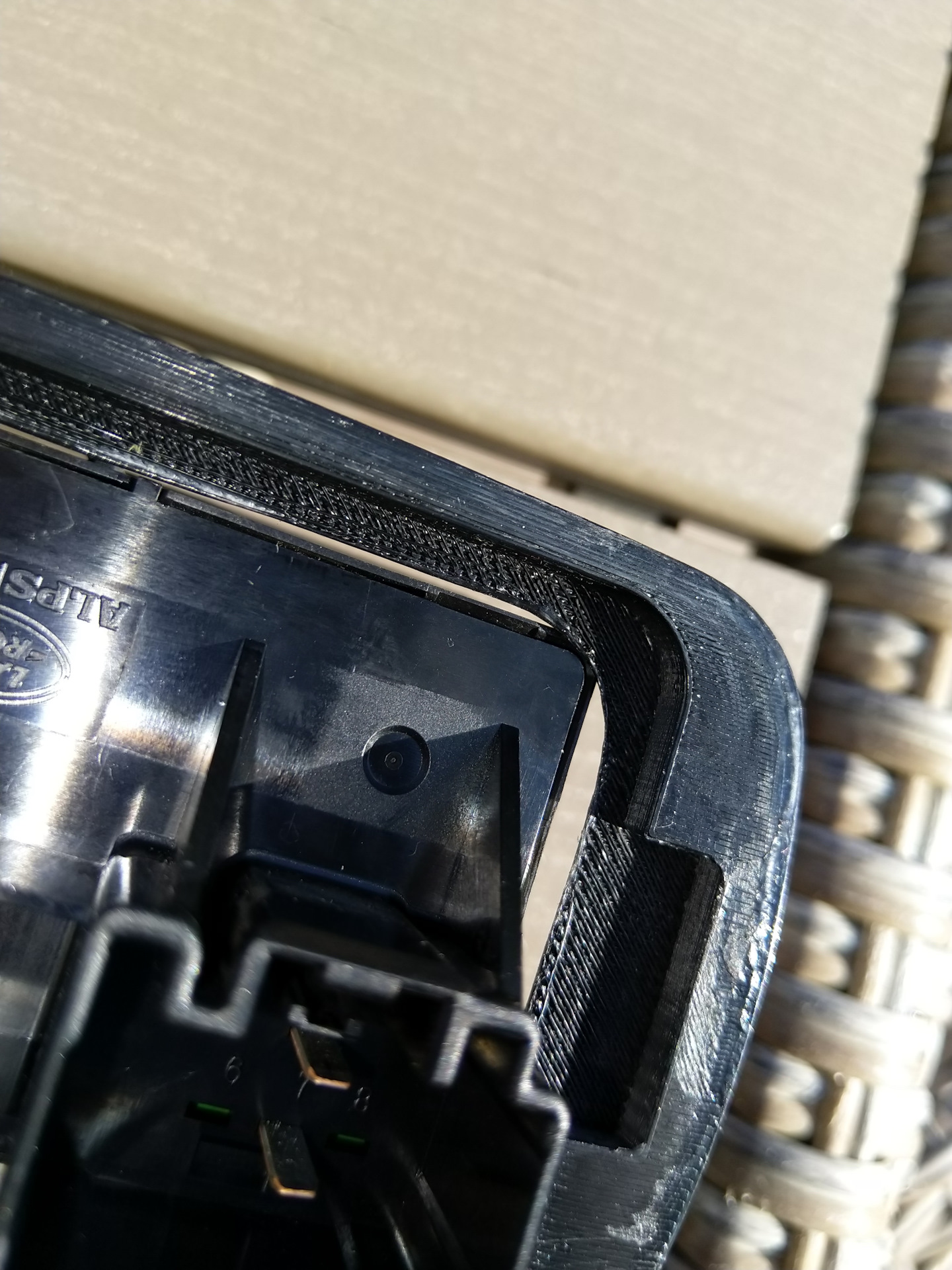

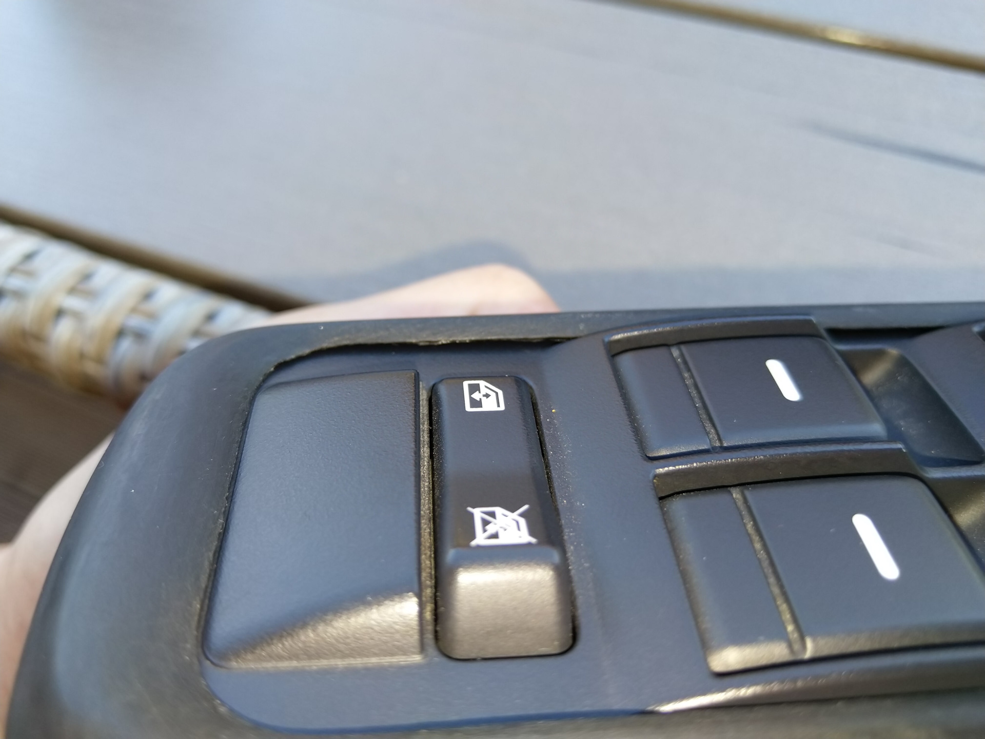

Блоки кнопок от Д3 не влезают. Нужно в каждом углу стачивать по 1-2мм примерно.
Честно говоря, вот это совсем не то, что ожидаешь от кастомного товара, сделанного специально для четкой установки и ценой 3500.
Стоили бы рамки по 100 рублей за мешок и имели клеймо маде ин Чайна, говно-вопрос. Но блин, 3-Д печать, 21 век и все равно без напильника никуда. Печалька.

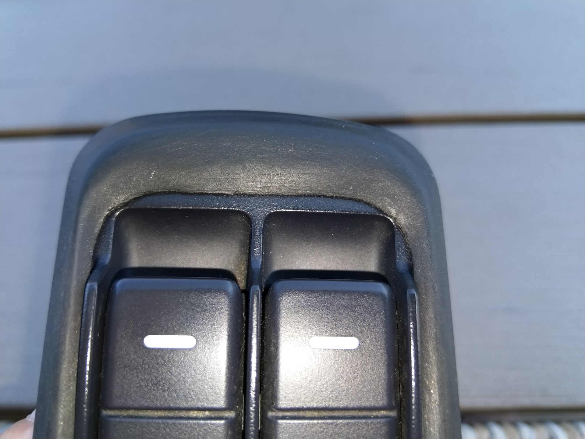

Обновлено. Оказывается, гении инженерной мысли Bratelo предлагает рамки просто нахлабучивать поверх кнопок, тогда пилить ничего не нужно, но порнография которая получается ещё хуже…
После двойной сборки-разборки работать напильником желания не было от слова совсем.

Скажи пожалуйста тросики от дискавери подходит на спорт

Обратись к Driller42 он мне делал адаптеры с кнопок д4 на разъёмы д3. Все отлично работает уже год.
Единственное я водительский блок тогда так и не победил. Он мне сделал только на три двери пассажирские. Надо с ним тоже списаться и договориться доделать водительский блок.

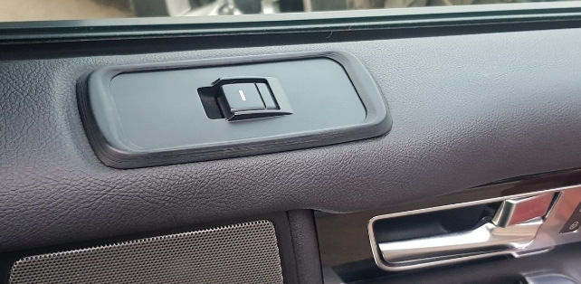

Уголок просто меняешь от д3 встает нормально, а про рамки и подпил 1-2 мм это прям вау, а где они не подходят? Скинь фото, на этих рамках уже ездит пол рф все норм. На водительской двери нужно подпилить саму карту т к. Не входит кнопка, цепляет фишкой и ее выталкивает вверх, а так 15 мин установка кнопок с рамками
На фотках если присмотреться видно, рамка лежит сверху на блоке кнопок, как раз на этих уголках, которые пилить нужно
Ты чего 🙈 рамки же сверху одеваются, а не снизу 😂😂
Т.е. берешь кнопку ставишь в дверь, а сверху одеваешь рамку, она защелкивается и все.
А как она держаться сверху будет-то?
Почему эти вопросы пошли после, а не до? Установки, все замечательно держится, уже 10ки авто так делал, все нормально.

Сверху это выглядит как порнография. Впрочем, как и снизу тоже.
Михаил Боярский, глядя на это фото, сказал бы только одно слово: "Шляпа!"

сравни, то что на фото у тебя и как оно выглядит в жизни
Вот фото в жизни 🤷♀️
Как выглядит в жизни я уже выложил чуть выше. Дерьмище.

Обратись к Пете, он делал адаптеры для подключения кнопок от д4.
