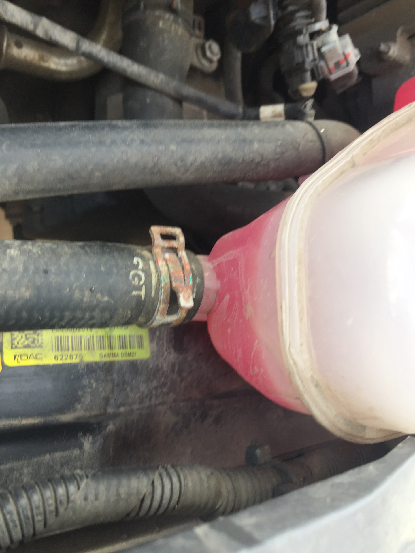

Открываю капот, а там…
…всё нормально! За исключением расширительного бачка системы охлаждения. Цвет жидкости в нём, ну такой себе, флюоресцирующий, прям едко красно-малиновый!
Всё понятно, что производитель добавляет такой краситель, что бы в уф свете можно легко рассмотреть утечку. Но такой оттенок и без уф фонарика видно. Глазам больно)))
Видно, что не самый дорогой а/фриз. Ещё и g12, айяяй! Мой перфекционизм взбунтовался! Нужен g12+! И отмыть всю эту ядовитую жижу!
Информация была давно собрана, промывка лавр, двухкомпонентная. Антифриз заказывал гм, пришёл опелёвый. Хотел хепу, но посмотрел, что после замены термоса и патрубков, с прошлого года, есть пару литров разведённого опелевого а/фриза, решил обойтись нашинским.

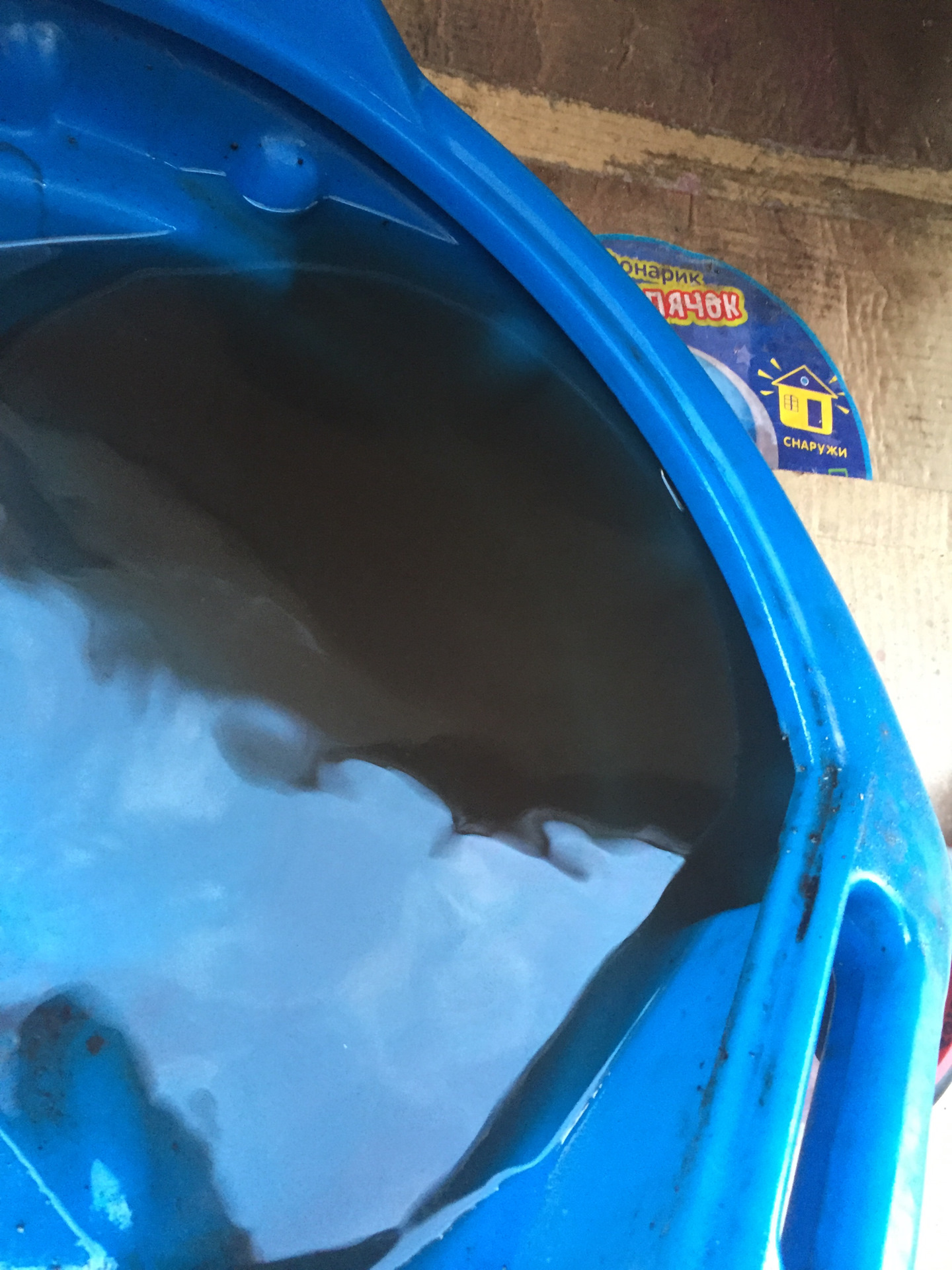

Слил

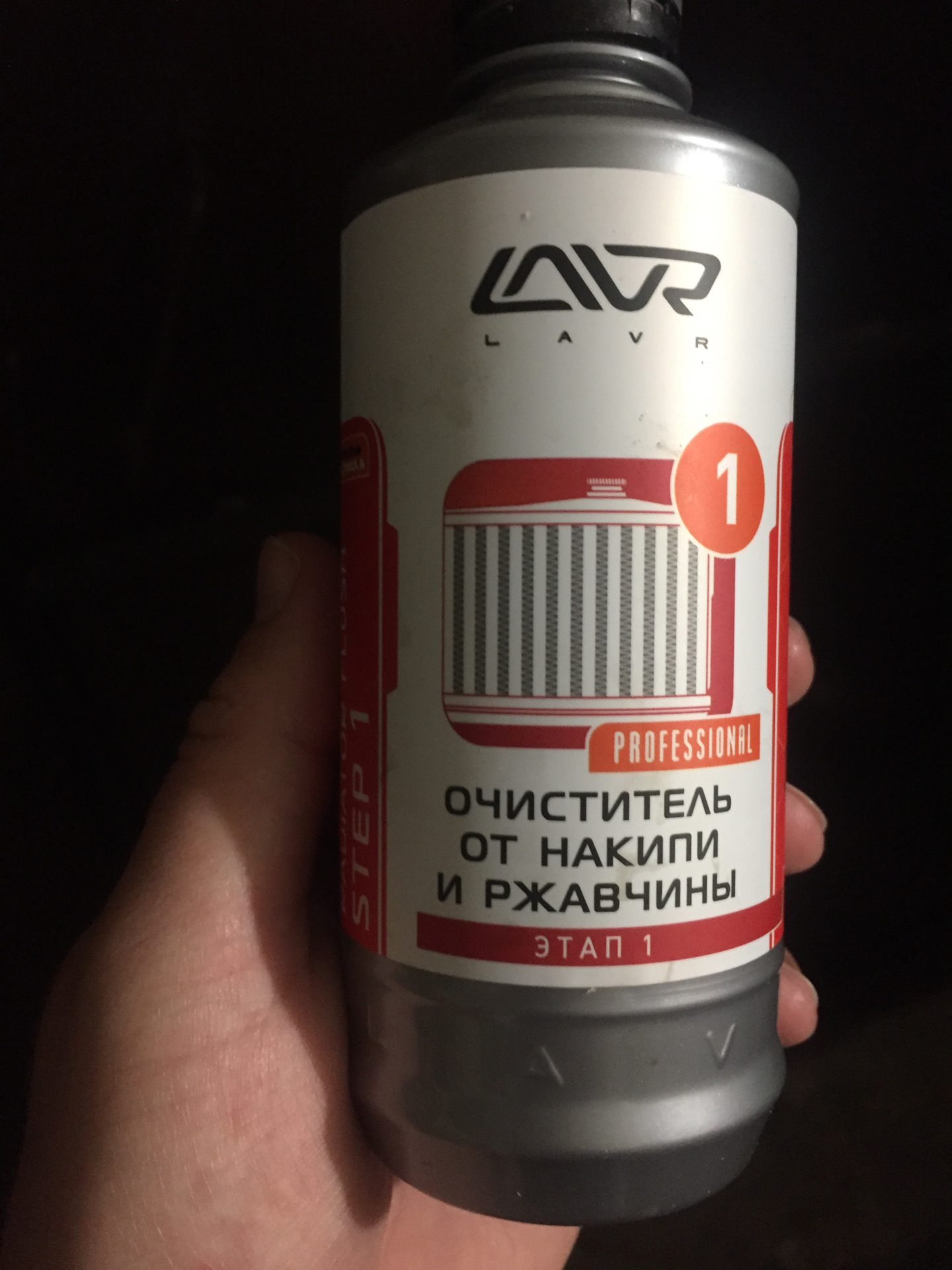

Промывка способом, который выбрал я, не быстрая. Слить старый а/фриз, затем залить компонент номер раз.
Долить тёплую воду. Брал из под крана, градусов 35/40. Машина на деревянных заездах, мордаха смотрит вверх. Ну то есть, меньше шансов завоздушиться. Гоняю на холостых после прогрева до 93(термос на 92гр), 30 минут. Сливаю:
Сливаю естественно после остывания ниже 80гр. Раньше не рекомендую, обваритесь нафиг!

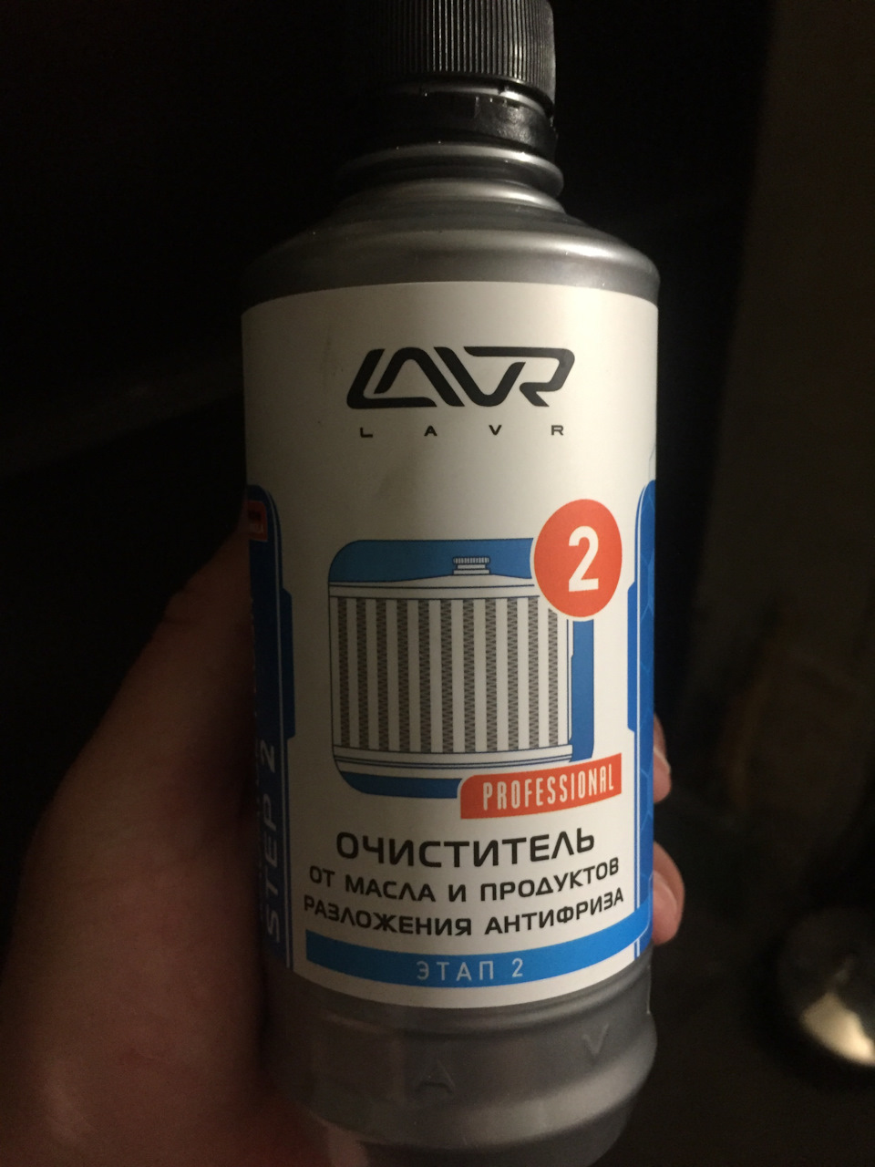

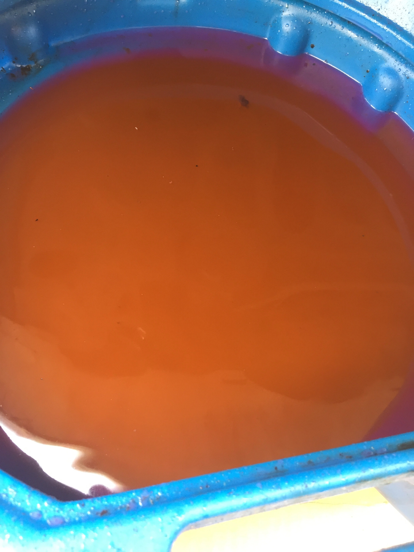

Далее второй компонент:
Здесь простую не тёплую воду заливаю.
И опять полчаса после прогрева.
Вот тут столкнулся с нюансом…
то ли поспешил и до конца не проконтролировал уровень. Температура по CarScaner, подскочила с 65 до 110 за пару минут. Если бы не заливал жидкость, то тут явно конец термосу. В этом случае — завоздушивание. Выключил мотор, посмотрел как выходит воздух из входного патрубка радиатора, и убывает жидкость из бачка. Долил и продолжил чистку…
Остываю, сливаю.
Дальше двойная промывка, сначала обычной водопроводной водой. Вторая — дистиллятом.

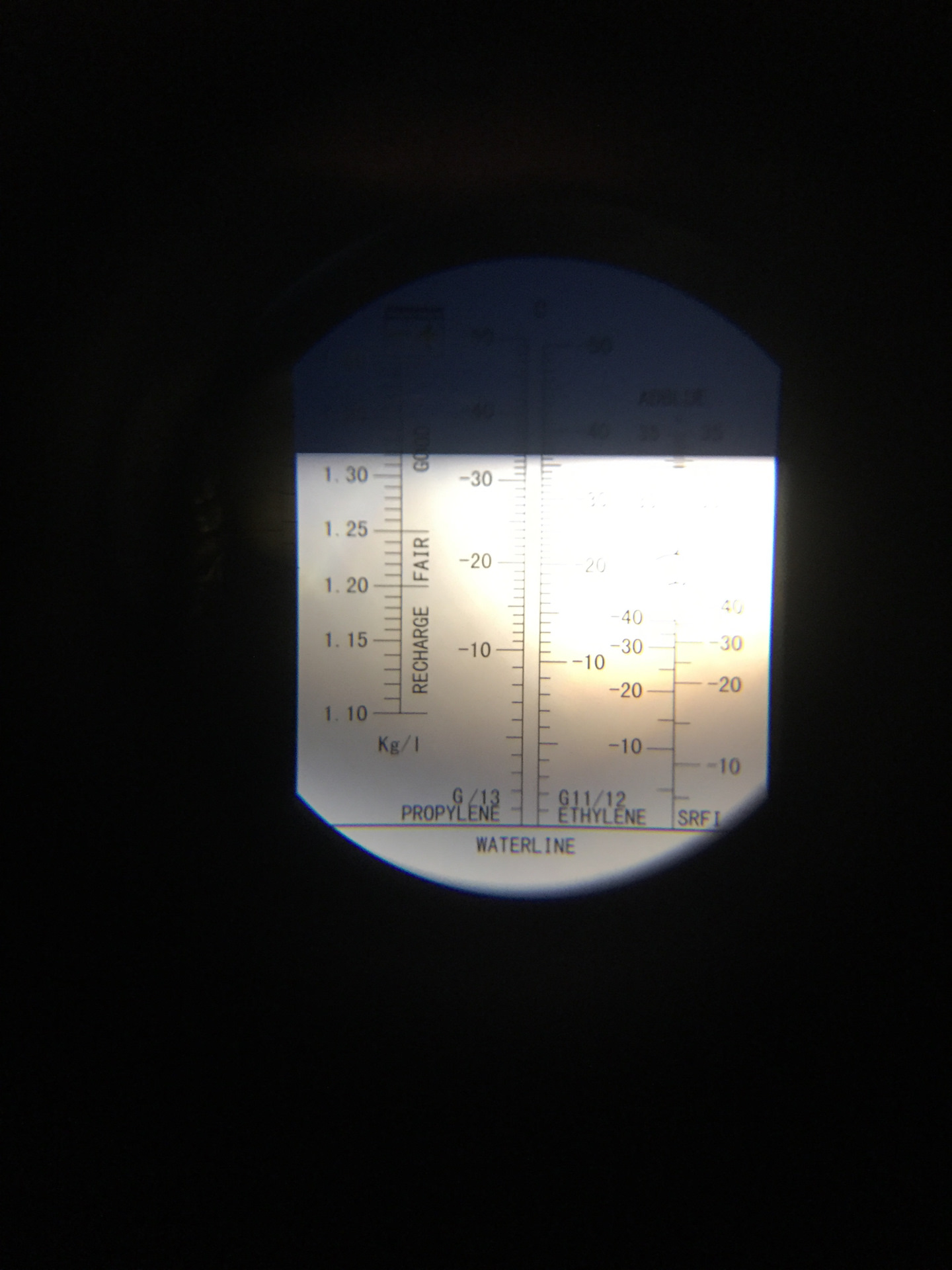

Залил разбавленным из концентрата.
Перед этим проверил на рефрактометре плотность:
На банке -38, перелил воды малёхо!

ды как вы завоздушить систему умудрились? это участь тазов с их так себе движками. В ино норм заполняется система. Чтобы ускорить можно в радике пробку сверху открутить. и все.
Да, эти все перки знаю) поторопился! У нас бачок литра 2,5? Вот и ушёл он полностью
ну я не замерял объем.)
Я тоже)))) оба патрубка были мягкими, прожимались легко. Это хорошо что сканер подключён был
