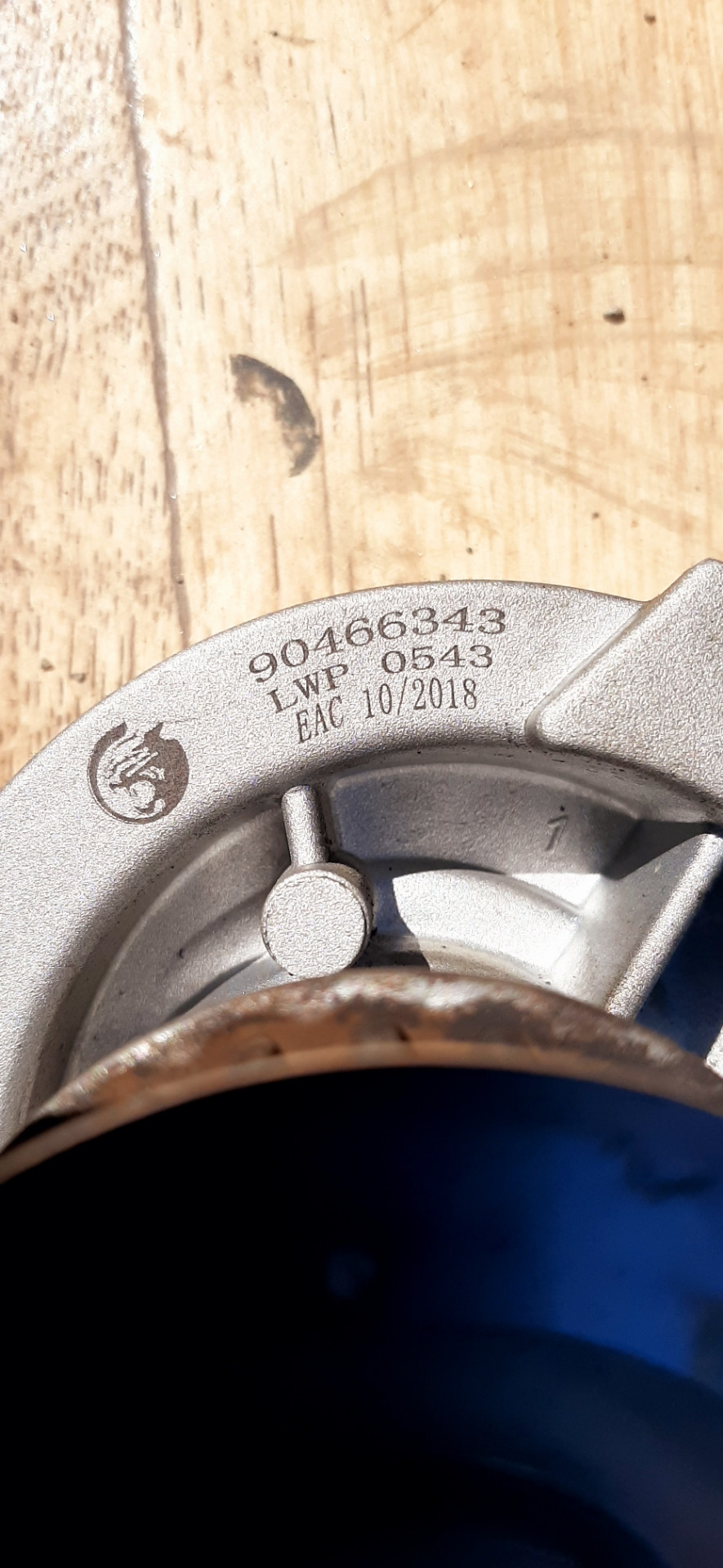

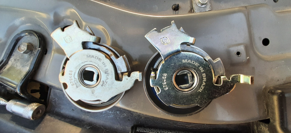

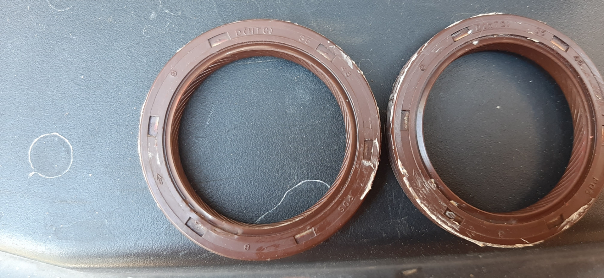

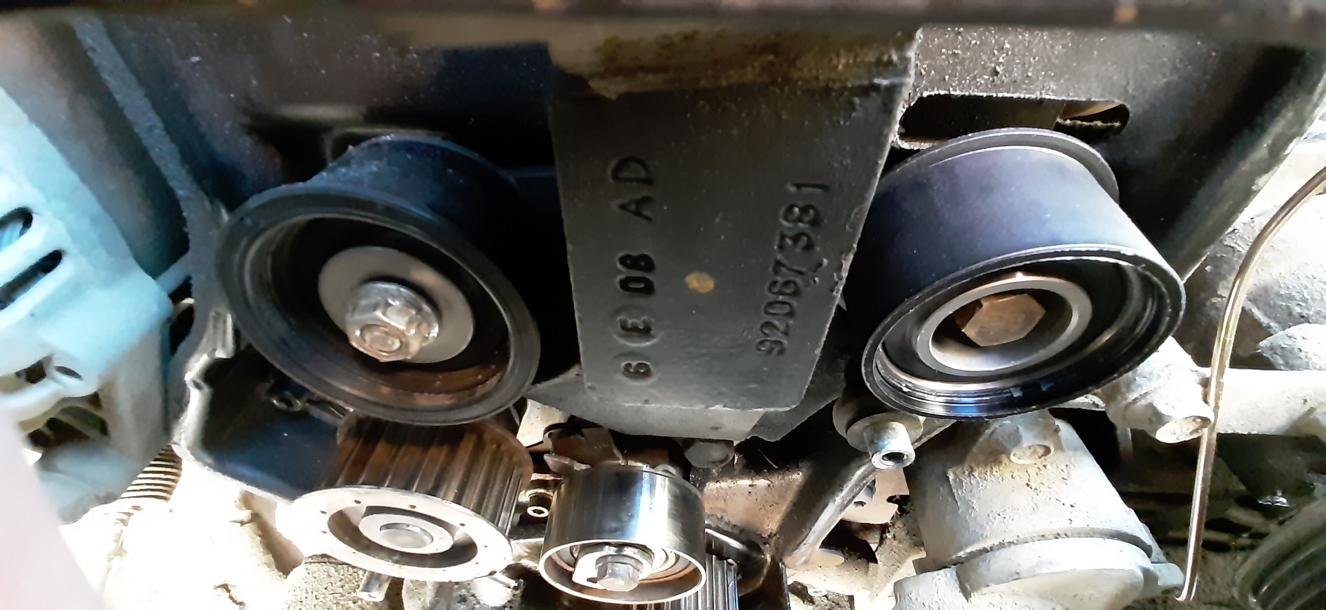

Купил машину в феврале, с тех пор не давала покоя мысль, что там с ремнем ГРМ, а в последнее время еще начал шуметь какой то ролик.
С первым хозяином на эту тему не общался т.к он сдал автомобиль в трейдин а я уже в свою очередь купил его в автосалоне.

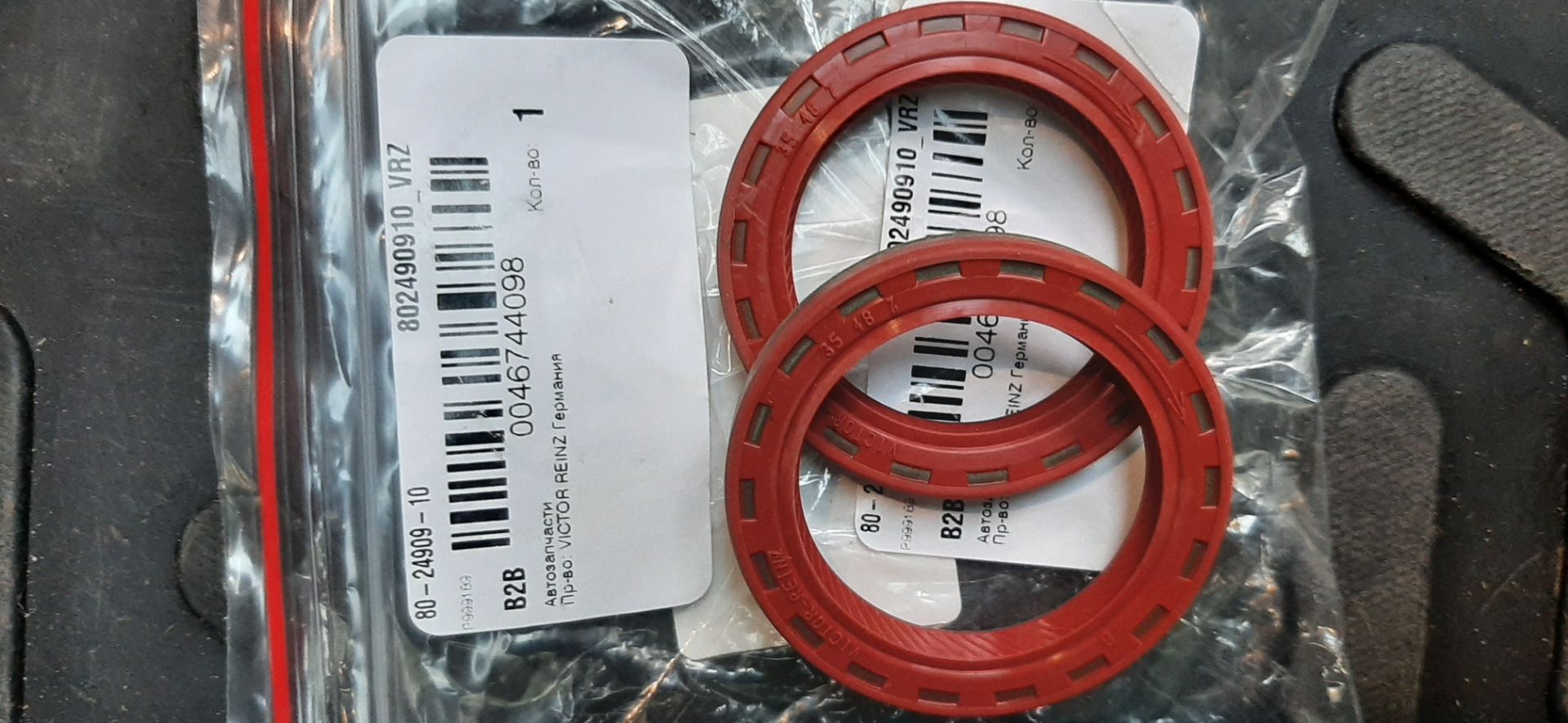

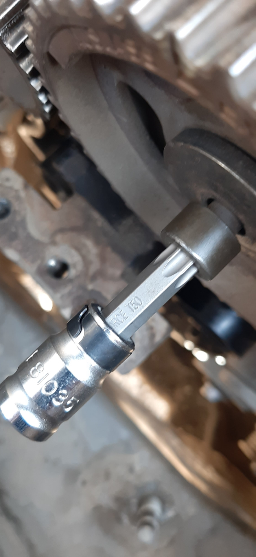

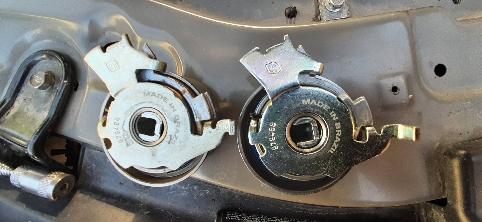

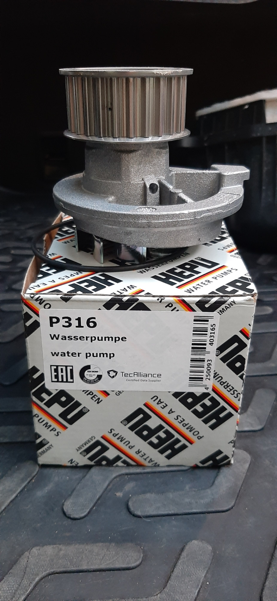

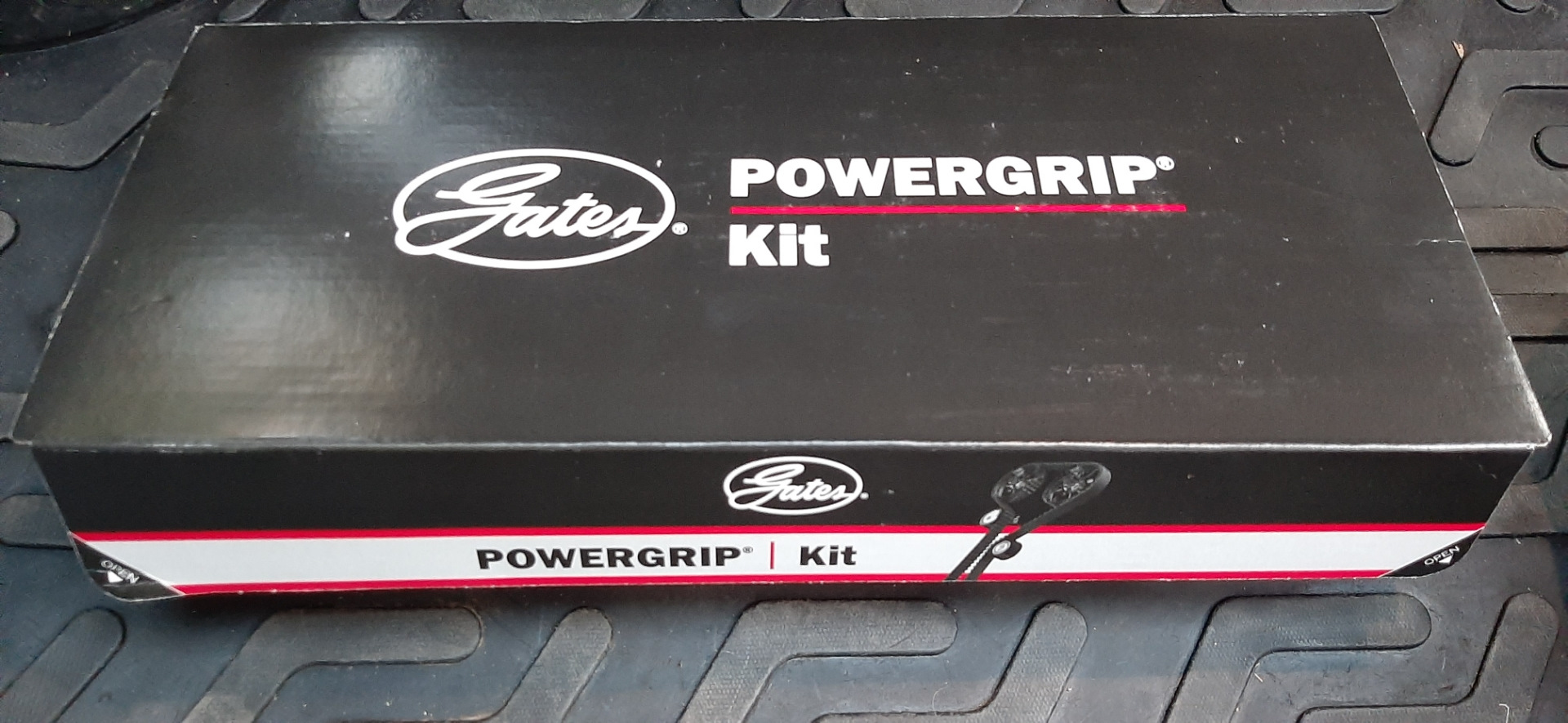

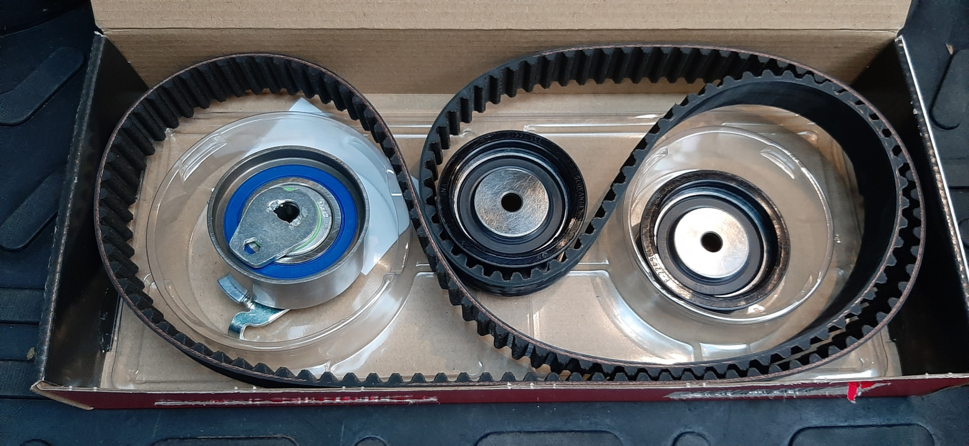

В общем сложились три составляющих, деньги-время-лето, заказал я все необходимые запчасти, пришло все за 5 дней и приступилк замене.

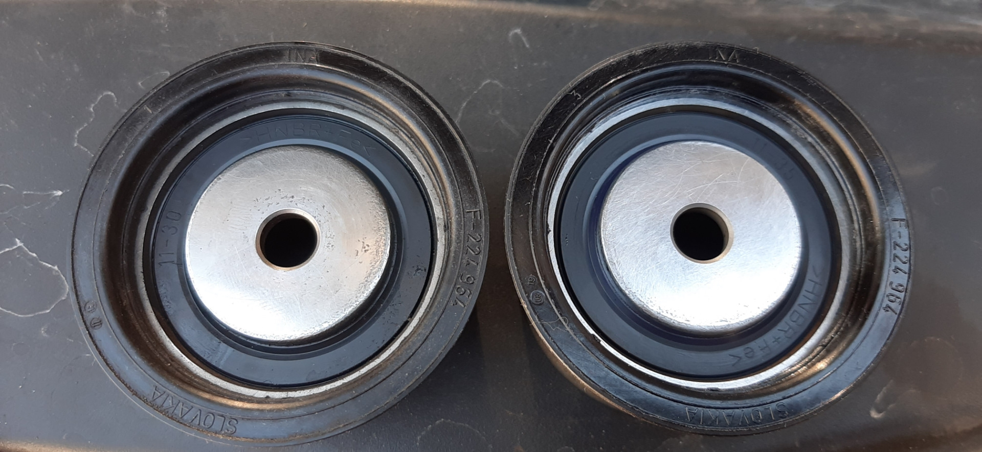

Натяжной ролик ремня навесного пока заказывать не стал, люди надоумили, что возможно поменять просто подшипник, при условии если сам ролик металлический.

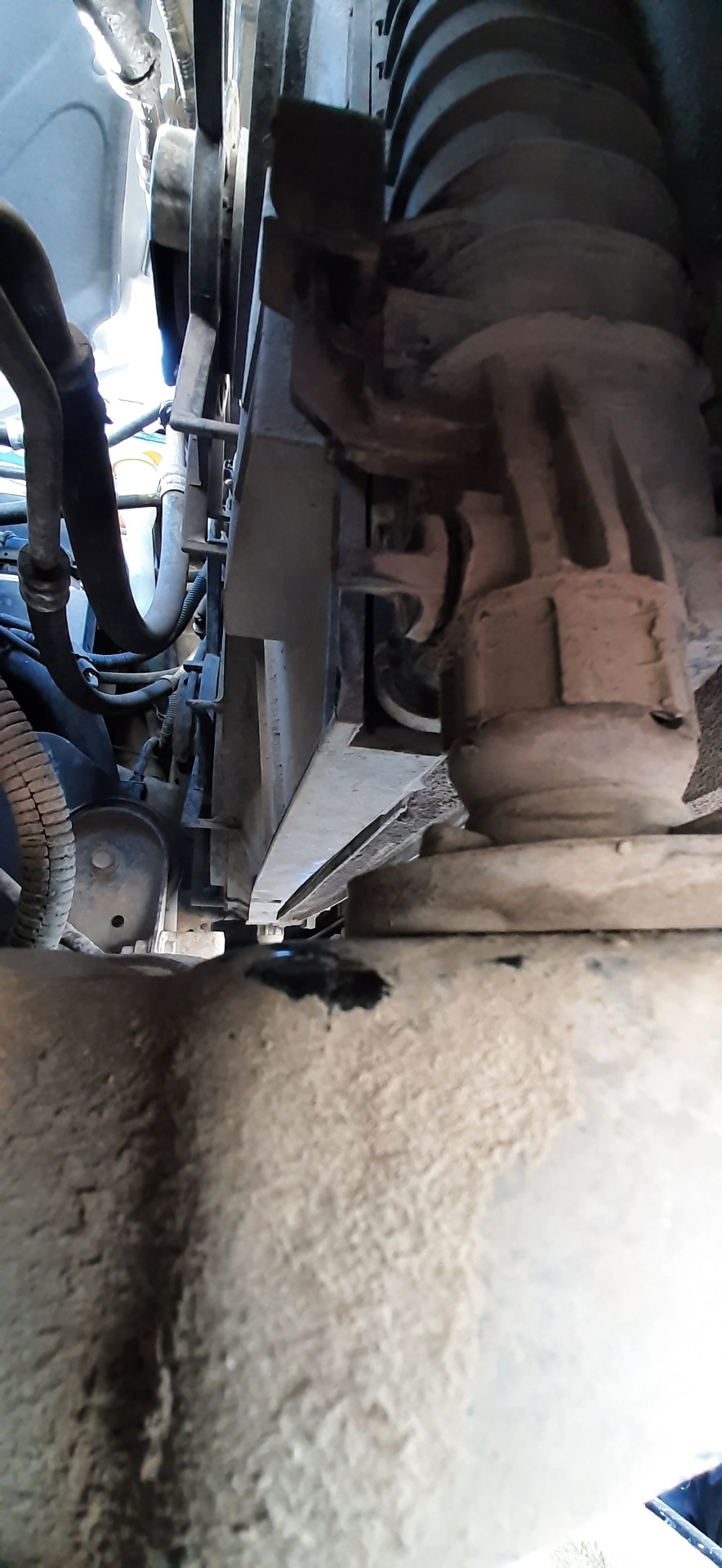

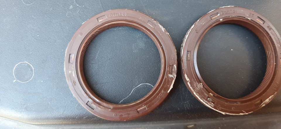

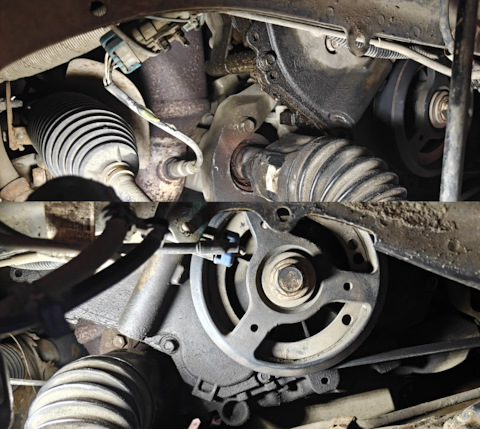

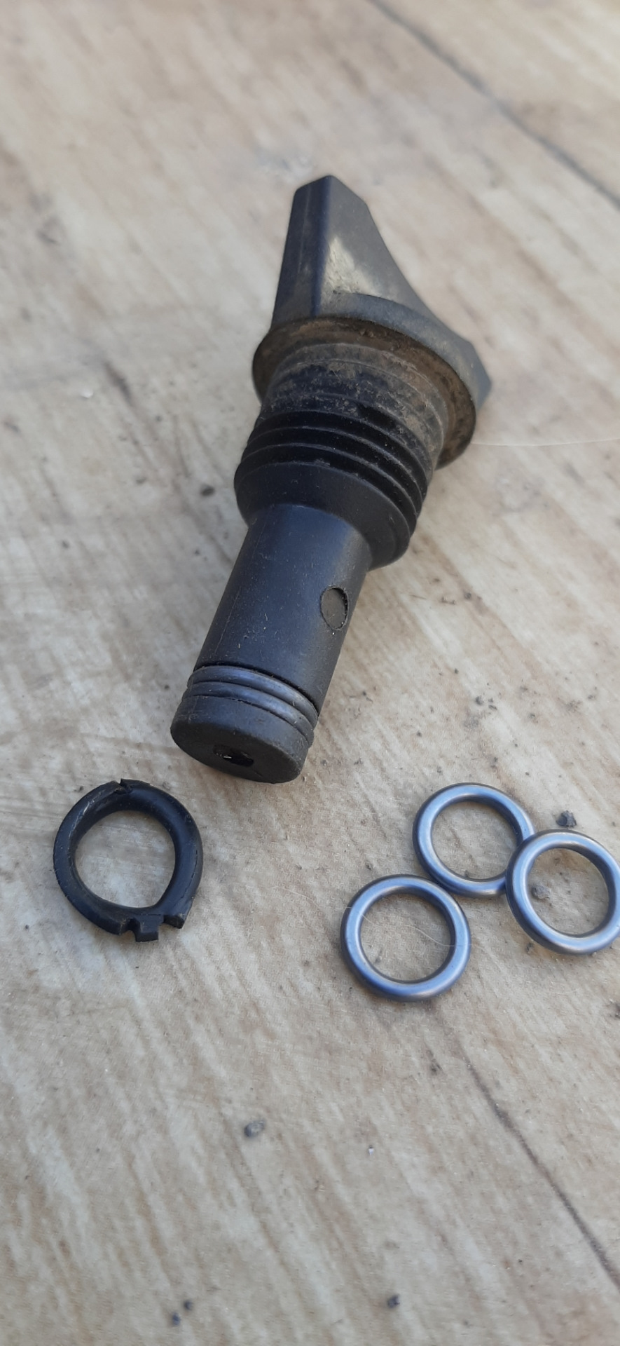

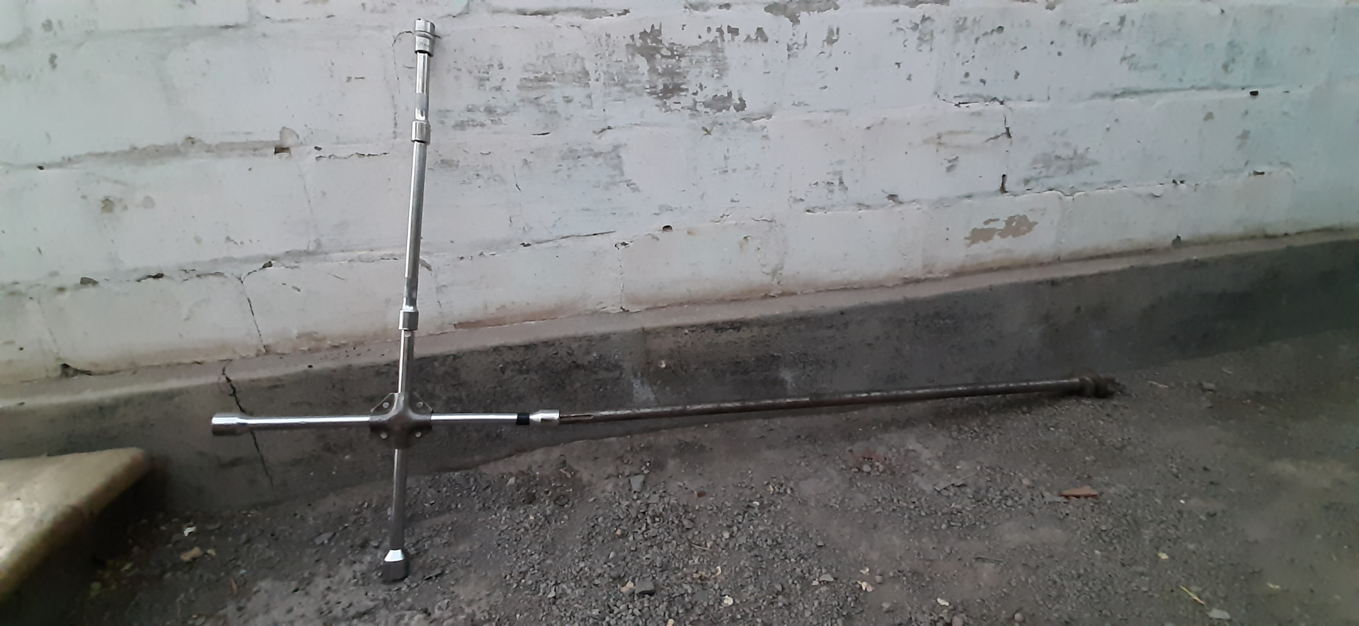

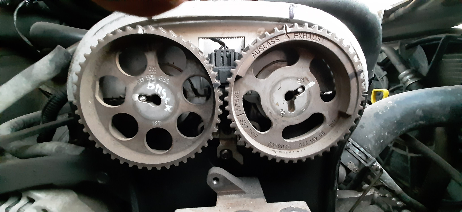

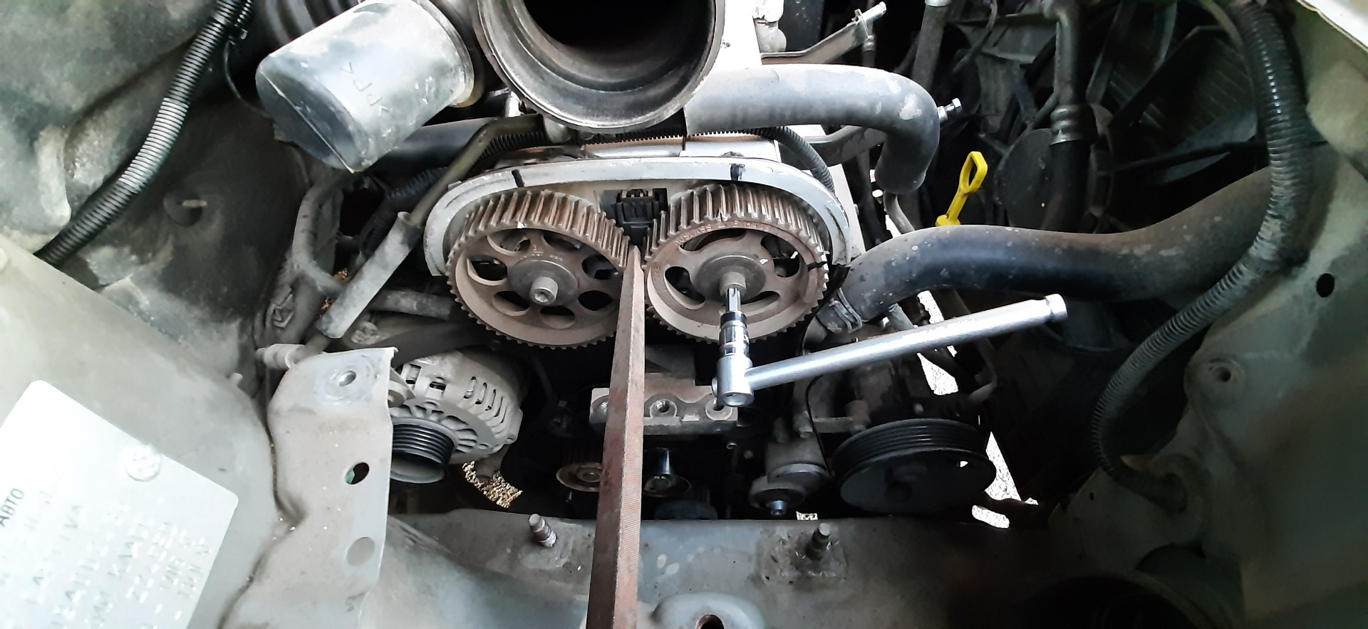

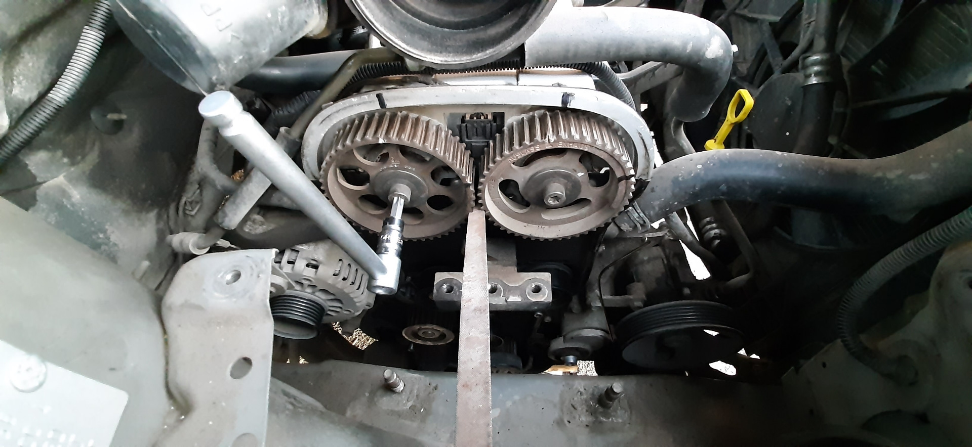

Подробно замену описывать не буду, записей на Драйве великое множество, так некоторые моменты с фото

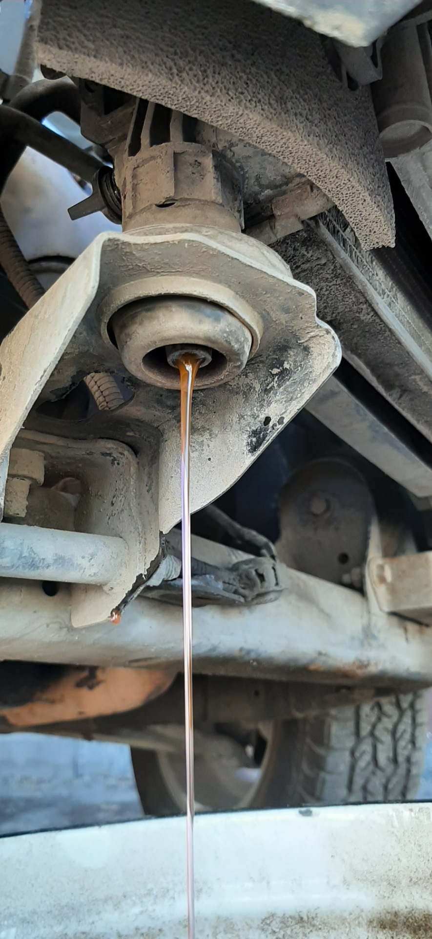

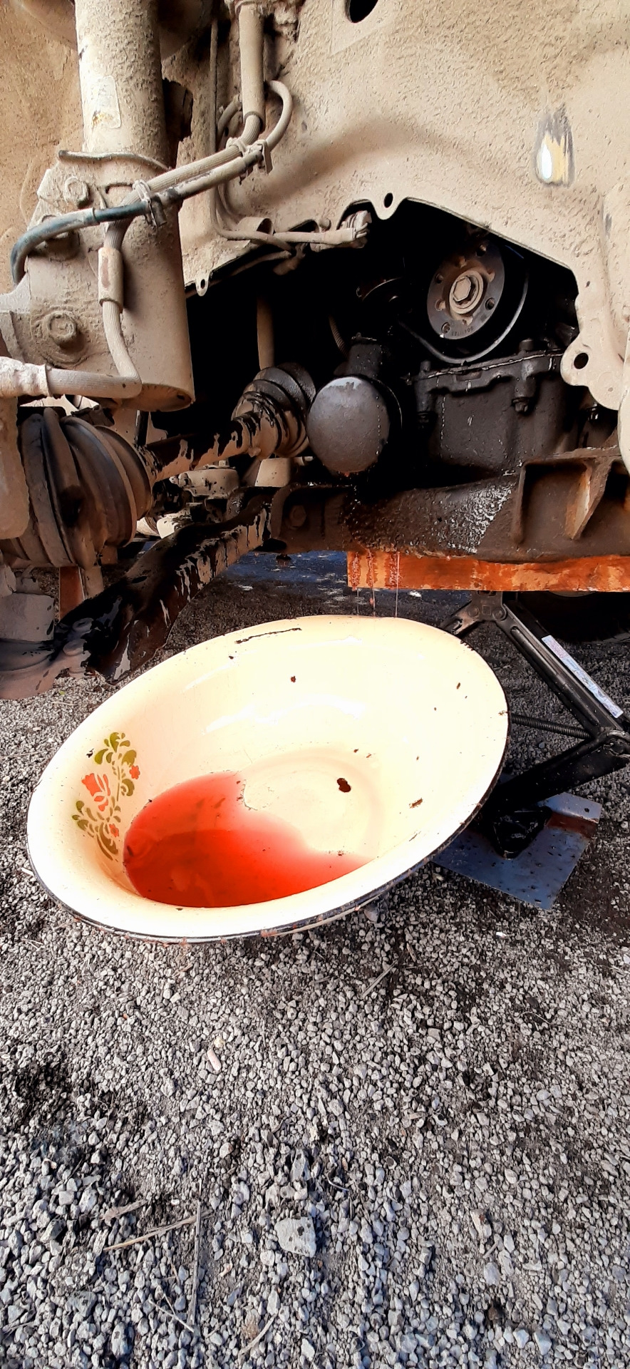

Затем слил антифриз

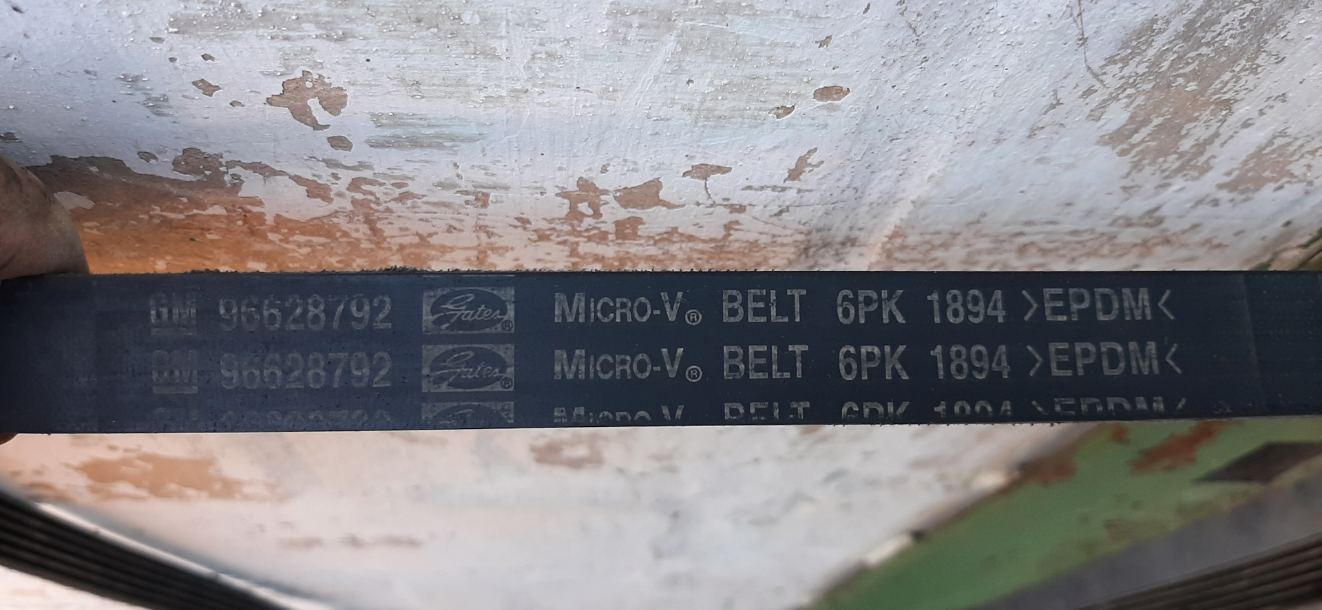

Спасибо, очень полезная информация, до того как поставил Dongil, стоял Gatze, не могу сказать сколько он прошел, т.к.достался от первого хозяина, но состояние очень хорошее, надписи читаются, без трещин на изломе.Решил поставить все таки Dongil.

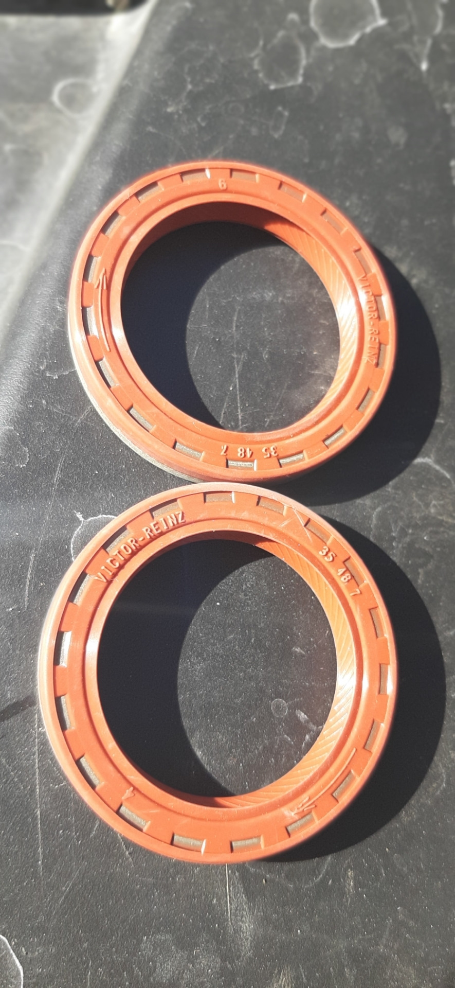

В скором времени предстоит замена прокладки клапанной крышки(масло в свечных колодцах второго, третьего и четвертого цилиндра).
Кстати если владеете информацией какую прокладку лучше поставить, на герметик или нет, и нужно ли использовать динамометрический ключ, буду очень признателен, для себя пока выбрал прокладку Victor Reinz.
Так вот при замене прокладки, гляну на состояние ремня навесного, обязательно об этом отпишусь.
Еще раз спасибо за отклик🤝.
Фото старого ремня.
по поводу приводного ремня-дай бох чтобы ходил, но я два раза ставил www.drive2.ru/l/501800615316292475/
