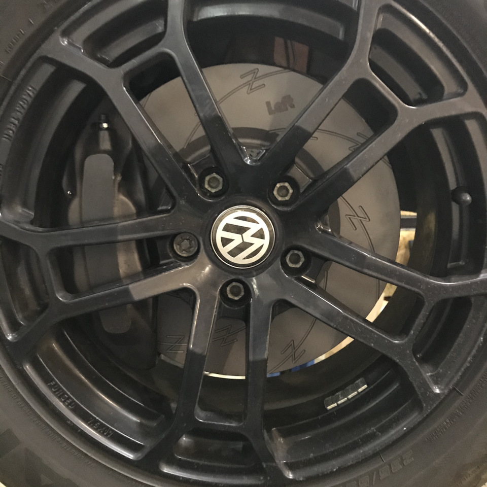

Минимальный диаметр колеса для установки — R17, а вот насколько хорошо встанет суппорт — зависит от вылета колеса и формы его спиц. На моих кованных дисках МегалТек вылет был 35, поэтому суппорт встал как родной без всяких колесных проставок. Остальным же перед окончательно сборкой советую произвести примерку нового тормозного комплекта. Возможно понадобятся проставки.
При установке было необходимо подогнуть руками и молотком грязевые щитки, чтобы тормозные диски нигде их не цепляли. Особенно в нижней части диска. Потайной болт тормозного диска от Мерседеса не совпадает со ступицей VAG, мы его не стали устанавливать (Интересно, что когда для замены тормозной жидкости сняли все колеса — нигде не было этих болтов).
Суппорт со втулками встает на свои посадочные места. При этом тормозной диск оказывается чуть смещен в щели суппорта. Расстояние примерно 1 мм с одного края и 3 мм с другого. Кто-то подтачивает уши суппорта на этот 1 мм, но по мне это не имеет никакого значения. Все остальное встает штатно на тигуан, при установке банджо болта было бы очень хорошо заменить его металлические прокладки, которые я заранее не заказал, так как никто об этом не писал — поэтому установили старые.

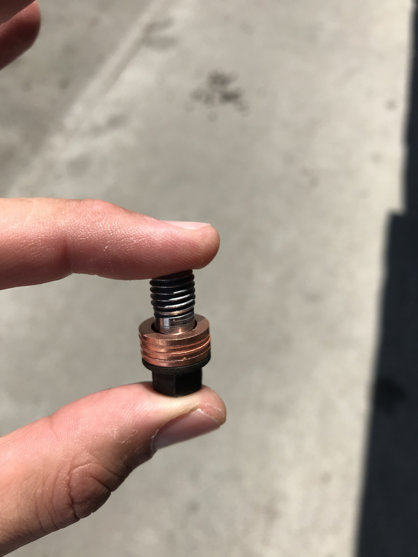

При повторном визите в сервис на осмотр заметили что потеет правый банджо болт, подскажите какой номер уплотнительных колец для него? Не могу найти их в каталоге.
UPDATE: По совету друзей нашел в ближайшем магазине запчастей.
UPDATE2: Спустя неделю после установки тормозов поставщик привёз тормозные диски Otto Zimmermann 400.3648.54 и 400.3648.55, которые были запланированы для установки изначально, но которых не оказалось в наличии и по которым должен был быть возврат. Итог — новые тормозные диски с насечками:

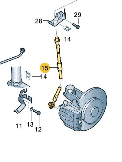

Приветствую! При установке армированных шлангов (Гудрич) тоже столкнулся с проблемой отсутствия колец на банджо-болты, думал в комплекте идут, в итоге аккуратно все колечки очистил, выпрямил плоскогубцами и затянул с чуть большим моментом, чем по Elsa… тьфу-тьфу-тьфу уже полгода не бегут! Вернувшись домой, полез в ETKA, а там, оказывается нет ни колец, ни болтов отдельно… так что по ходу дела в Вашем случаем остаётся только побдирать, ну или покупать комплект дешевых шлангов и доставать из них, ну это так, в порядке бреда)) P.S.: а почему не стали ставить комплект от MQB?! Их вон по 30 тыс. толкают новые…
В результате медные кольца нашлись в ближайшем магазине запчастей по цене 6р за штуку)
