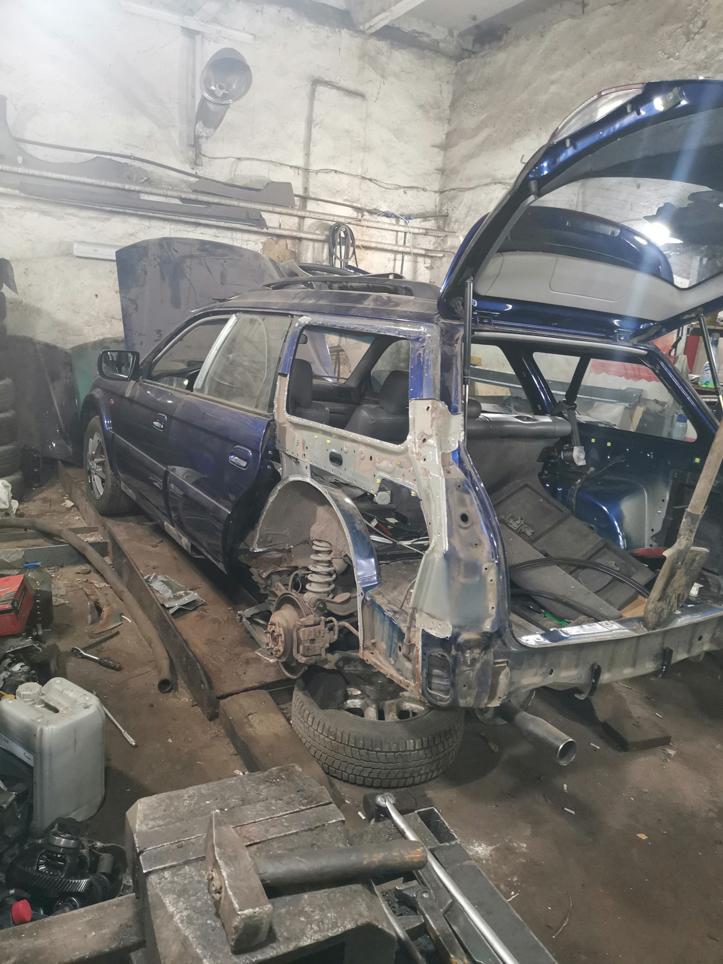

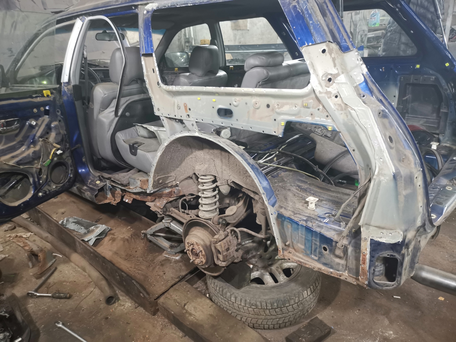

Повторюсь, варю все по заводским сварными точкам, единственное, делаю сплошной шов на строках и пороге.
Вот так это примерно стоит. Цена примерно 5-7тыр.
Обе стороны

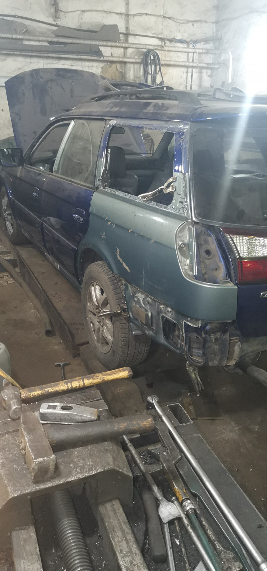

А это уже зависит как тебе кузовники это всё приварят. Я делаю так; полностью рассверливаю четверти, расчехляю в общем, потом рассверливаю крылья на машине, и потом в обратном порядке вгоняю контракт, они сходятся с зоводскими сварными точками один в один и завариваю по точкам. Делаю практически по заводскому. Жесткость не нарушаю. По этому слабость кузова при ДТП не хуже.

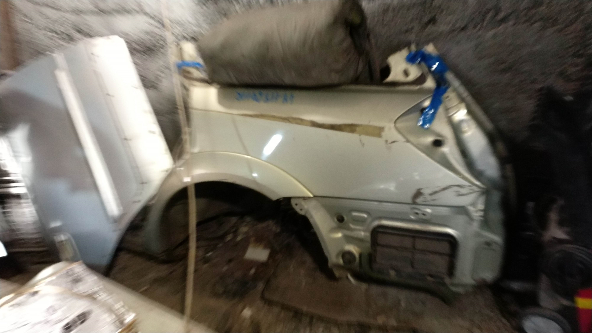

Рома привет. Проще заказать задние четверти и их переварить. Я не однократно так делал на форях, легасях и импреза. В универсале это делается очень даже просто. Потом после покраски заливаешь в нутрь арки пуш сало и всё это на века))
