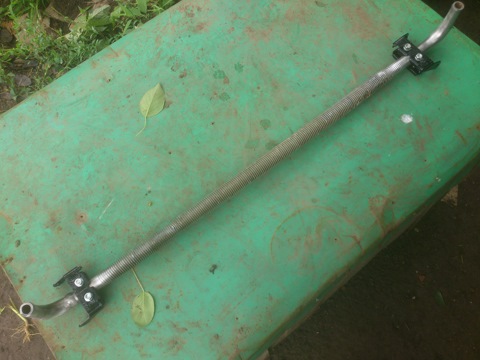

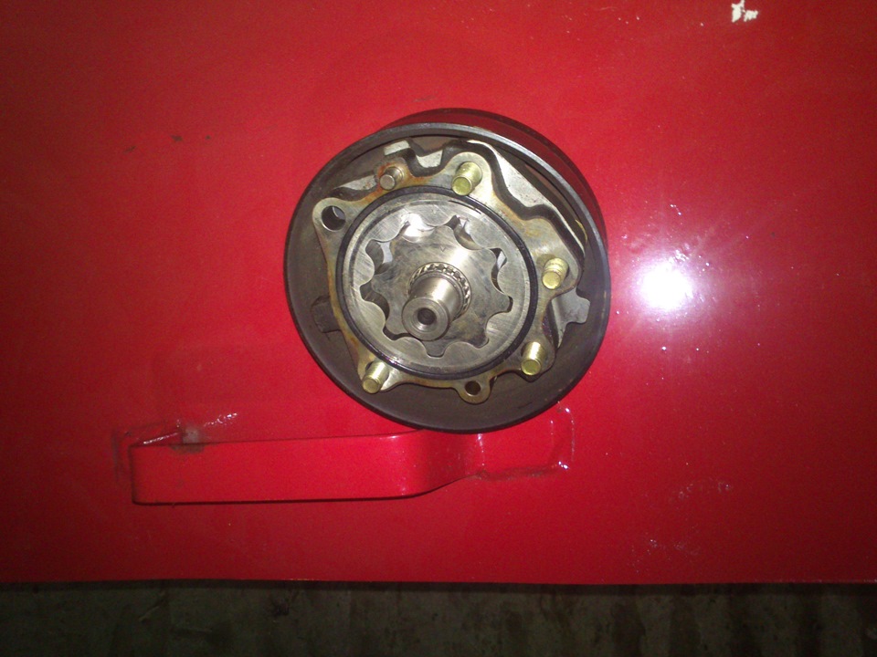

Долго думал что сделать с насосом гидровентелятора, пробывал закольцевать как насос гура не вышло слишком сильное давление. о без жижи он долго непротянулбы решил просто удалить его и заодно кондиционер, заказал ремень 6pk1548 встаёт как родной натяжки хвотает с запасом.
