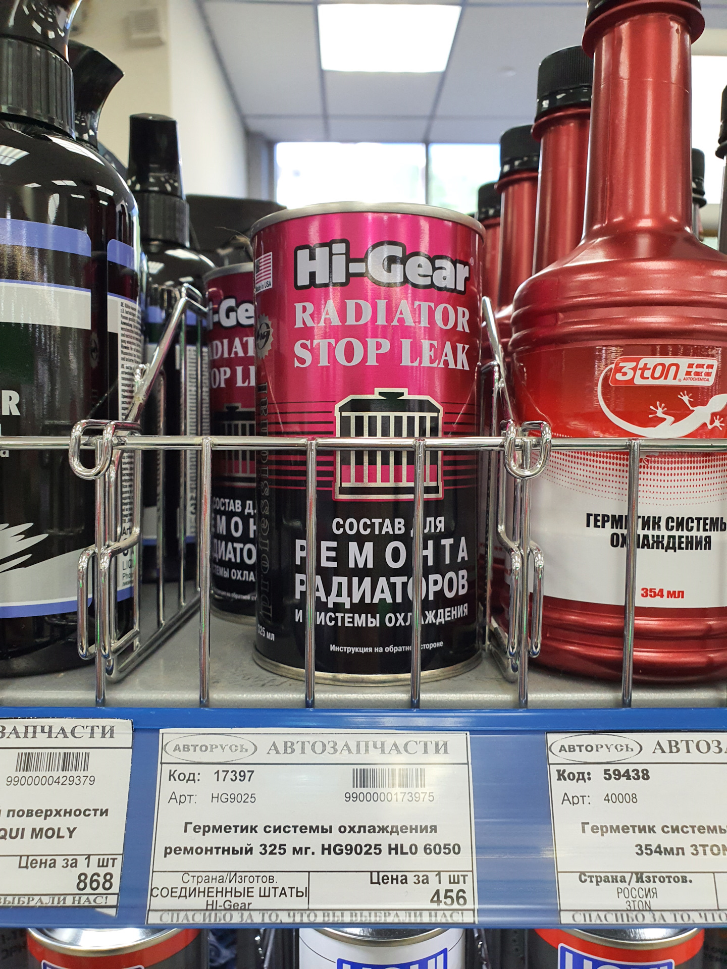

Если антифриз уходит. И белый дым при работе. Тогда прокладка. Если оно так и есть, то у тебя небольшая. Может за время стоянки под давлением просачивается в цилиндр. Мы другу заливали присадку Хай-гир. Она как с резиной красной, какой-то. Машина дизель минивен. Так не хотелось бошку снимать(((. Крик надежды, так сказать… но самое интересное, уже 3 год. А думали залить, чтоб в Беларусь из Москвы доехала. Как вариант попробуй.
Хм, поизучаю, спасибо
