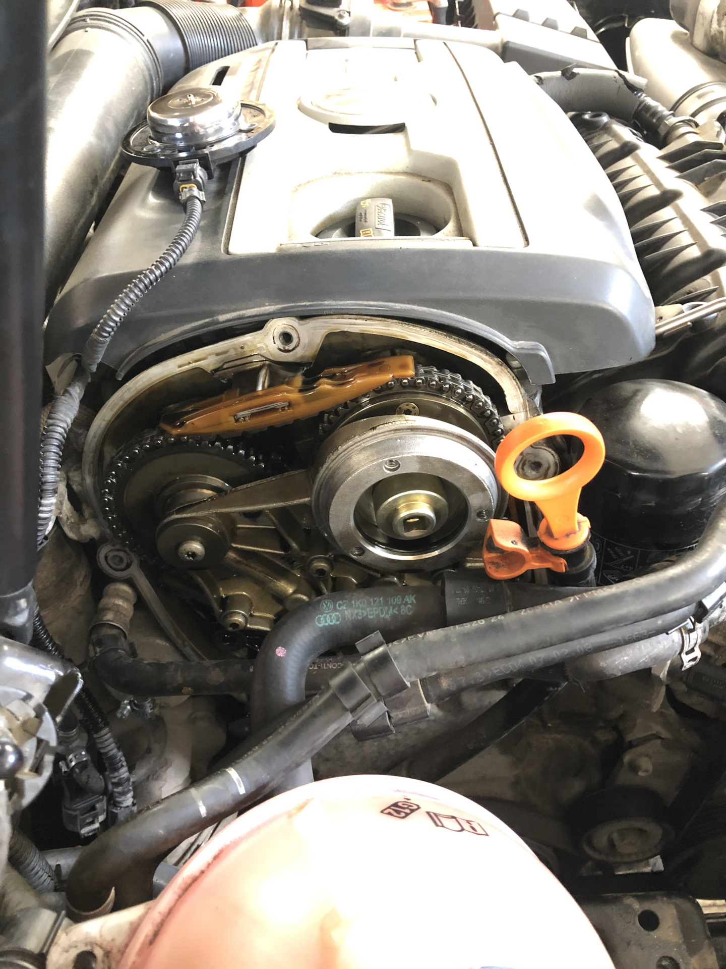

Всем привет!Произошла первая серьезная проблема с двигателем .Все началось с дизеления двигателя на горячую.Происходит такой стук на прогретом моторе до 90 градусов и начинает загораться чек и моргать Epc .Потом чек пропадает, но ЕРС на холостых время от времени моргает и начинают падать обороты и трясти мотор По диагностики выдает ошибку P0341-датчик распредвала.Подумал дело в датчики, заказал, поставил ничего не поменялось .И один раз загоралась красная масленка, при осмотре уровень масла был в норме .После всего случившего телефон в руки и листать драйв с трясущими руками.
В итоге вся проблема была в изношенных лопатках фазовращателя и развалившем клапане на опоре распредвала .Из-за этого клапана не было достаточного давление масла.
Опора распредвала PULLMAN-601H3041J4
Клапан Vag-06H103176G
Лопатки заказывал у Papa426-1800р
Прокладка крышки ГРМ Victor Reiz-703894200

Можно узнать, как автор определил, что необходимо менять лопатки и опору распредов? Запчасти были заранее куплены?
Как определить что пора менять лопатки фазовращателя .Появляется звук работы дизельного двигателя .А по опоре появилось не достаточное давление масла .

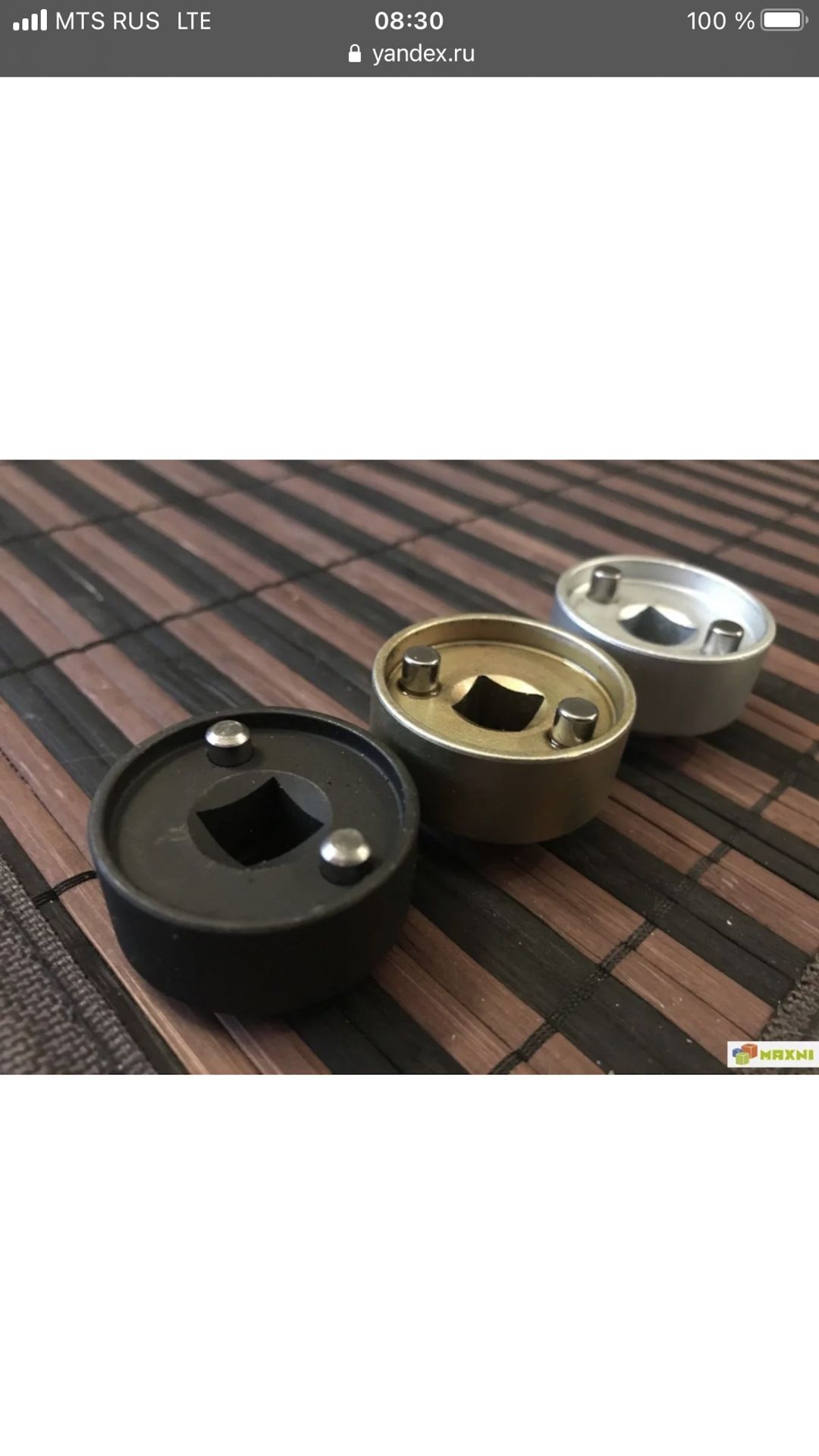

А чтобы снять опору нужен спец ключ?
Да конечно, а есть 3 разных .С разными смещениями
и как догадаться, не снимая крышки?
По мне никак, просто надо иметь комплект из трех съёмников.Я у знакомых в сервисе одолжил .А так почитай на драйве, кто уже менял и какой был съёмник .
