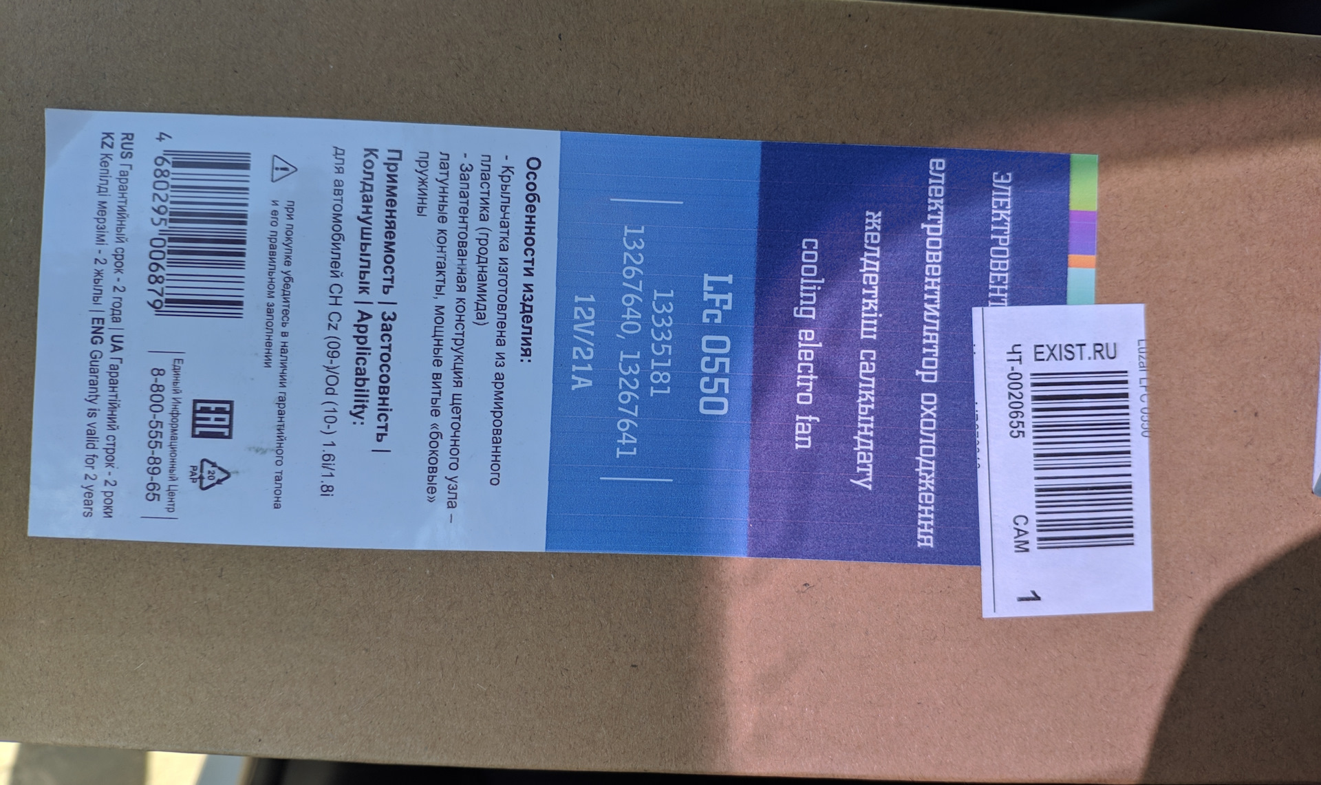

На улице было +20, не слишком жарко. Обратил внимание, что кондиционер стал дуть теплым и стрелка температуры полезла вверх. Оказалось, что помер вентилятор радиатора.
Позвонил в сервис "У Фила", посоветовали купить Luzar LFC 0550, у них же и поменял за 2500.
Не смотря на то, что вентилятор заявлен как замена штатному, его пришлось подпиливать, чтобы он влез на посадочные места кожуха

меняли карлсона без снятия патрубков и бампера, а по лузару даже заявку оставляли, на то что запчасти их не соответствуют артикулам. так же купили а он по отверстиям не подошел.
Ничего лишнего не снимали. Работы минут на 30
Patron встает как родной. 2ой год все норм.
Вентилятор можно снять без снятия бампера и радиаторной касетты?
Можно. Нужно будет только правый шланг ОЖ снять, он будет мешать. И защелки отстегнуть и все.
Я снимал и ставил вентилятор, при этом ничего не снимая, немного сноровки.
Возможно конфигурация патрубка это позволила. На 1.6 109 нужно постараться вытащить без сгяти6 патрубка. У меня это никак не выходило.
Возможно, но видел видео, где парень на 1.6 двигатель, снимал вообще бес проблем.
Это видео я видел. Но у меня не выходило. С одной стороны трубка кондиционера мешает. С другой патрубок ож. На видео у него трубка кондера очень долеко от передней панели. Может она гнутая. Я снял патрубок и все вытащил.
