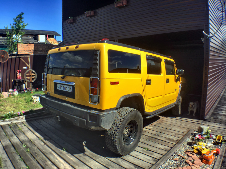

Вчера наконец приехала акпп из Москвы — 20 дней туда, 5 — у Василия, 21 день обратно. Накаталась коробка по стране вместо хозяина, увидела полстраны от Сибири до Белокаменной, нарушила все запреты по вирусу…Пока она каталась, машина понемногу приводилась в порядок. Поменяли верхние шаровые, стойки переднего стабилизатора, свечи, провода, заварили лопнувший правый выхлопной коллектор, отшлифовали оба — по причине кривизны, поставили новые шпильки. Василий заменил крестовины на переднем кардане, усилил акпп и вместе с 15 л масла отправил ТК Энергия. Доставка в обе стороны вышла почти в 10 тр. Замена крестовин — 2000 р, крестовины 2 шт -5600 р., масло в акпп и ркпп — 8250 р., ремонт и усиление акпп — 145 тр. Дома на сто отдал за всё 20 тр.
Покатался немного в городе, акпп еще проходит адаптацию и только км через 200 можно будет делать выводы по качеству ремонта. Хотя и сейчас разница огромная между тем, что было и что стало.
Под вечер примерил проставки. Хотел сразу прикрутить, но нужна тонкостенная головка и пока просто навесил колесо, чтобы посмотреть, насколько шина вылезет из арки. Маловато, конечно, 50 мм, но по сравнению с родными 18 мм, уже что-то, кстати, диск вылет 0, в сумме — нереальные цифры. Завтра к сварщику на примерку.

Я поставил проставки starleks 4см и у меня вибрация появилась в руле, в чем может быть причина ?
www.drive2.ru/l/574848594452941848/
Может, тоже шпильки не дотянуты и есть зазор, который и вызывает вибрацию
резину бы широкую
ну нее! это как девятки раньше наряжали в диски с выносом, а резина всё равно там оставалась 175, в итоге сбоку вроде норм, а сзади смотришь раскоряка на тонких ножках!
Если уж делать, то диски брать широкие, они уже будут из арок торчать, и резину соответствующей ширины. Тогда будет хорошо, гармонично.
Спорить не буду, согласен, что по дизайну надо широкую резину и диски.Поэтому не ставлю проставки, думаю…

а для чего ЕТ -50? Проставки очень рискованное занятие.
Конечно, для красоты)) В моём понимании. А красота, как известно, — страшная штука во всех вариантах))) Умом понимаю, что не практично и рискованно, а поделать ничего не могу.
обычно кювет или столб отлично выбивает всякую дурь из головы)))
Верю)) Но у нас половина джипов на проставках и столбы целые, а леса выросло, не поверишь, сколько)) У товарища дрифт-кар, 5 лет на проставках минус 60 и ни одно колесо не отвалилось, а там нагрузки сам понимаешь.
на дрифткарах нагрузок на ступицы можно сказать нет) основная ломающая нагрузка на ступицу — это вес, вот он и ломает.
Проставки это просто от безвыходности, понимаю)
Кстати, проставки б.у. — тоже от безвыходности))) стояли на уральском Н2. Так на всём Урале вдоль дорог ни одного столба и канавы завалены хомяками)) Это стёб, конечно, извини за сарказм, но тема обширная, как о моторном масле, и просто приведёт не в то русло)) Ты же подвески самодельные мастеришь, думаю, многие считают её небезопасной, поэтому дискуссия тупиковая. Проставки ставят и будут ставить, люди ездят на бракованных авто с завода, известные фирмы отзывают кучу моделей постоянно из-за поломок того-сего, а мы про опасность, считаю, мнимую. Повторяюсь, но у нас много джипов на проставках и ездят совсем не в тепличных условиях . Пока не слышал об авариях из-за проставок. Карданы оторвавшиеся, рулевые тяги сломанные, привода, мосты — это да. Вот лайт поездка www.drive2.ru/l/4004441/
я просто сравниваю долговечность у машин с вылетом +35-50 и с минусовым, сам понимаешь кто выигрывает. Но тут вопрос как раз не о реальной опасности, а больше долговечности ступичного узла и правильной векторизации угловых нагрузок на подшипник, который изначально рассчитан на плюсовой вылет. Просто физикс, нафинг персонал)))
Понял)) ты, как человек с тех. образованием — уважаю таких людей, серьёзно — смотришь на это. А я с точки зрения пользователя. На моем паджерике диски минус 25 лет 5 уже, машине 21 год и пробег 200 — подшипники родные. Первый паджерик был на минус 45 дисках из Японии, продал с пробегом 350 т.км на родных подшипниках. Поэтому сложилось у меня такое, может, и ошибочное в теории мнение. Но практика…
на паджах если не паленые ступичные, то ходят ооочень долго, потому что роликовые, двухрядные) и если бы вылет был + то проходили бы они и 300 и 400, уверен)
У меня на вехе -2 вылет и я уже менял подшипники в круг, но они походу тоже родные были, им наверно лет 20 тоже
Согласен. Про хомяка не скажу этого же)) только начал юзать его и как поведут подшипники, вилами на воде писано. Но успокаивает, что много двушек с проставками, судя по БЖ, и особой тенденции нет. И с ними меняют, и без них тоже подшипники на выброс.
