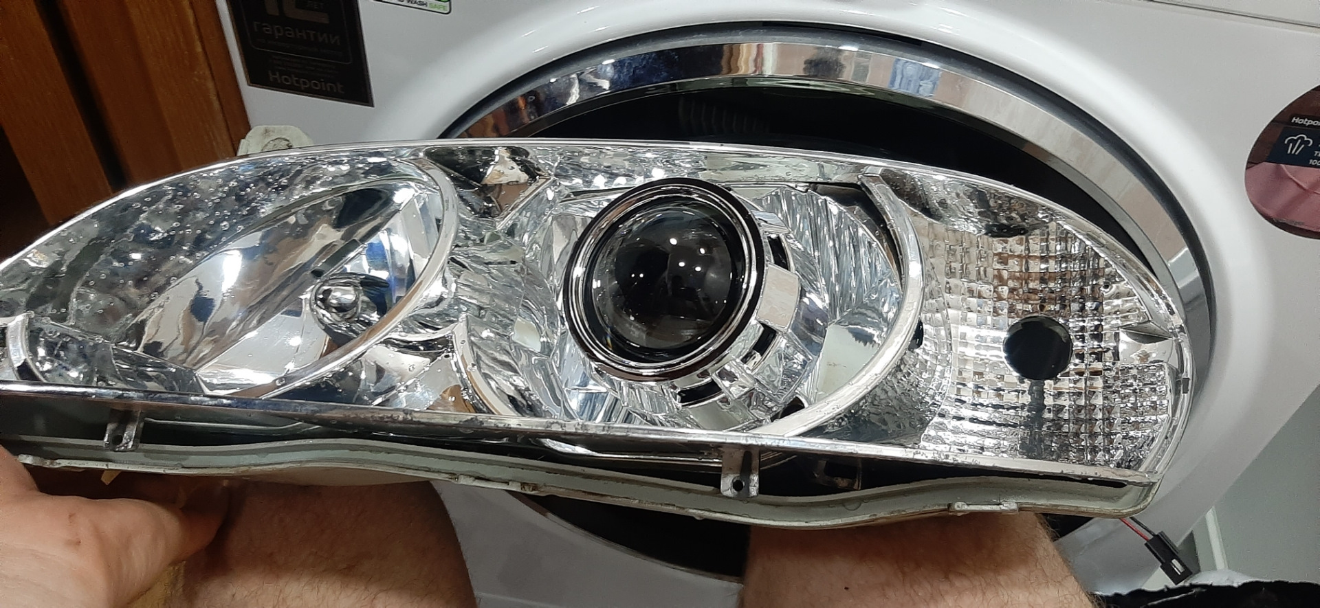

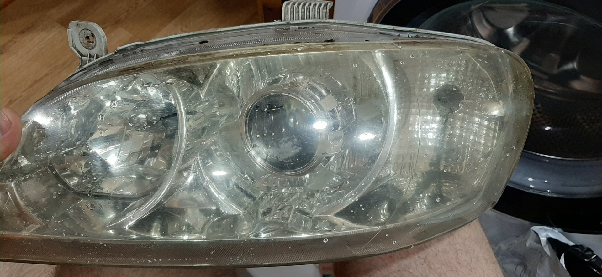

Лазил в интернете и видел много килек с линзами и ангельскими глазками, ну конечно же и мне захотелось. Начал читать что да как делаться, в итоге решил делать. Нашёл на авито пару линз новых, сразу же договорился об отправке и уже через 3 дня они были уже к меня. Лежали пару недель дома, так как руки не доходили. И вот наконец-то вчера решил прикинуть их на фару. Хорошо что у меня есть одна фара, так сказать запасная. Вот она и послужила в качестве подопытного.
Далее пошло вскрытие фары, грел феном жены минут 20 наверно и ковырял ножом. В итоге стекло благополучно отошло. Но мне кажется что её до меня уже вскрывали, потому что как то быстро она сдалась мне, да и герметик остался на стекле ровным слоем.

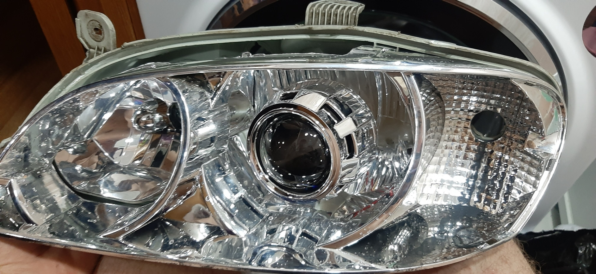

После разборки, отмыл все детали и начал прикидывать.

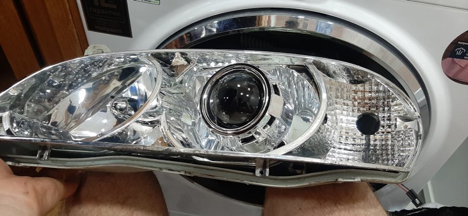

Смотрится конечно прикольно, но это не то, что я хочу получить в итоге.

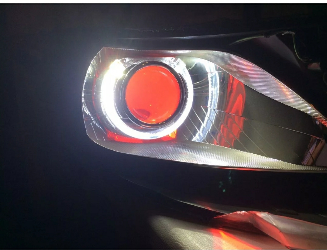

Ещё прикольнула такая тема, но это уже дьявольский глаз называется.
Интересно как будет сочаться с ангельскими глазками, это своего рода зрачок получается. А делается этот глаз очень просто. В маску линзы во внутрь вставляется светодиодная лента по кругу и всё подключается через резисторы конечно.
И да, красный свет запрещён!
Но не обязательно же с ним ездить постоянно. Достаточно приехать куда-то на встречу/тусовку и всё.
Так то пневмосигнал у многих стоит, а он тоже расценивается как спецсигнал и за него тоже можно права отдать.

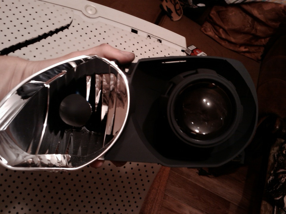

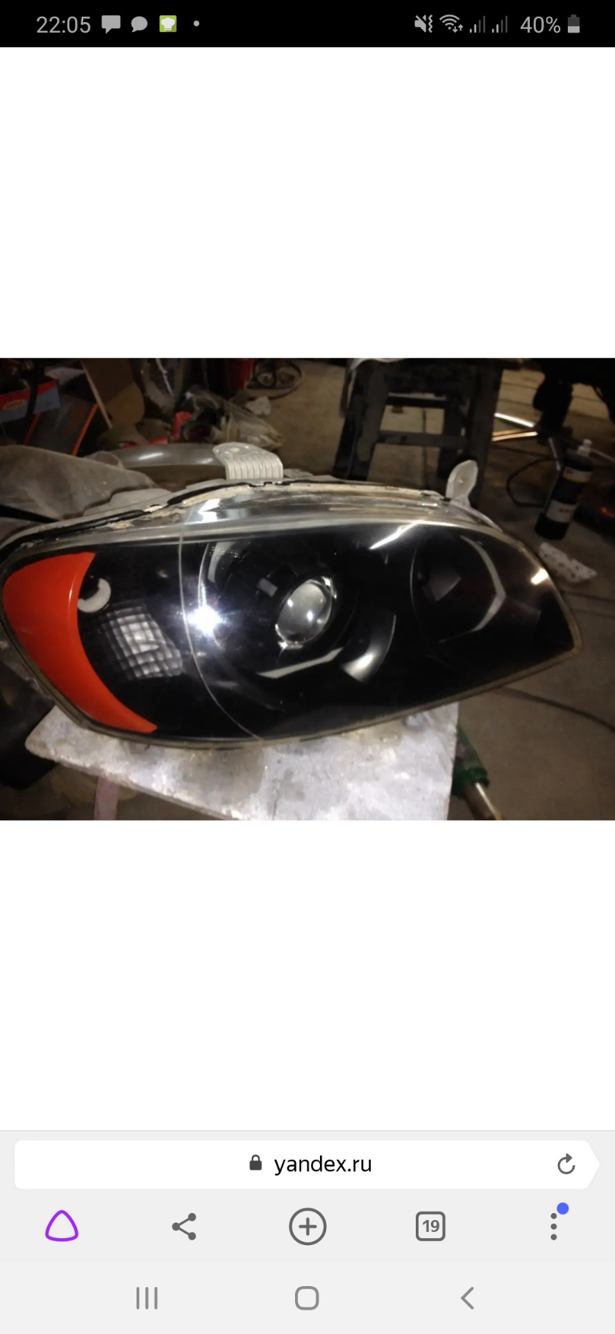

Ребят подскажите стоит ли красить сам отражатель в черный или оставить родным. Есть вариант тут на драйве, тип закрасил отражатель только на ближнем и линзу тоже, а отражатель дальнего оставил. В итоге в него 4 штуки дальнего вышло.

А вот в комплекте крепления уже все идут к блоку, или что то колхозить нужно (подтачивать, сверлить и т. д. ) как оно крапиться вообще, расскажи если не сложно.
Вставляются просто вместо лампы, в комплекте кольца проставочные и гайка, которой притягивается линза к отражателю. Ничего точить не нужно, ну по крайней мере у меня. Линзы у меня 2.5 дюйма.

Ну если разобраться, там где линза на усмотрение красить или нет так как отражать нечего, ну а дальний конечно красить не нужно)
Просто дальний в линзе уже есть, он включается шторкой. А я думаю надо ли мне 4 дальних или нет, и как будет смотреться не крашеный отражатель дальнего на черном фоне.
А вон как, блин не пойму а ближний свет тогда где будет?
В линзе и ближний и дальний. Ближний как обычно горит а дальний включается путём прихода плюса на коректор шторки. Она открывается и света больше становится, то есть включается дальний
А понял, ну в таком случае 4 дальних точно не к чему) Ну а там как говорится тебе решать)
