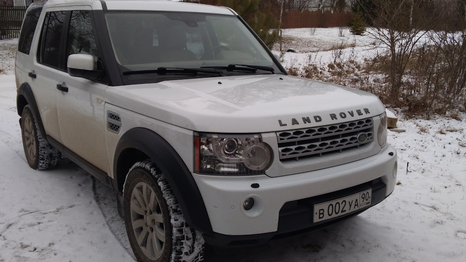

Доброго всем здравия.
Периодически при изменение высоты машина выдавала ошибку, но это было редко и особо не парило, сейчас же почти на каждое нажатие вверх или вниз вываливается ошибка.
Прочитал ошибки.
№1 C1A13 Отсутствие необходимого понижения уровня давления при соединении воздушной магистрали с атмосферой.
№2 C1131
Если кто сталкивался, подскажите куда копать, что закупить для ревизии компрессора?
Силикагель не менялся пробег 140к.
