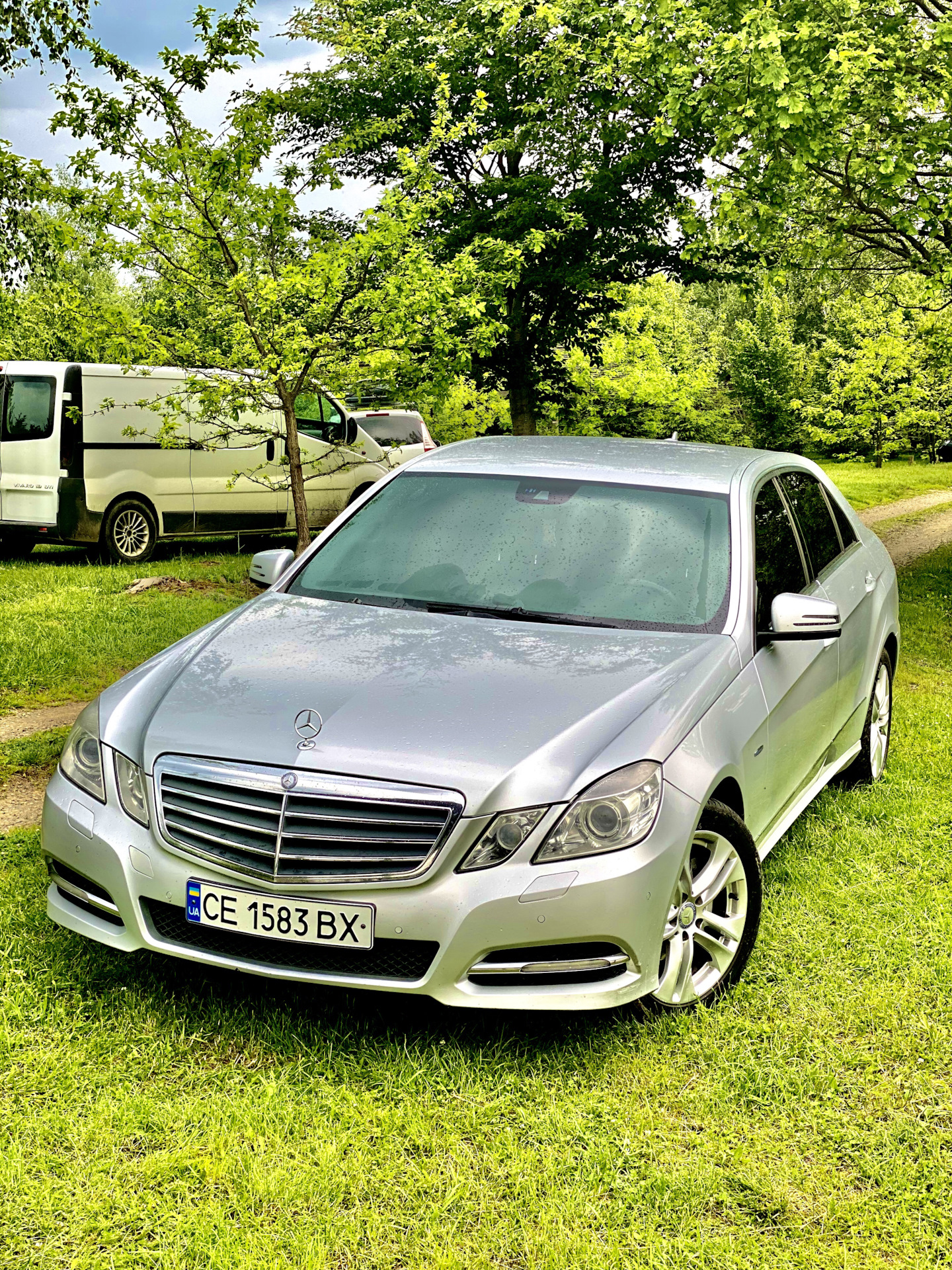

После того как проедусь куда-то, глушу машину и через 7-10 минут включается вентилятор охлаждения, на полную катушку… Уже два раза аккумулятор садился в 0(
Сегодня в гараже специально ждал, он включился и начала моргать правая фара почему-то…
может это аккумулятор?
Может у кого-то была подобная проблема? Никаких ошибок нету.
