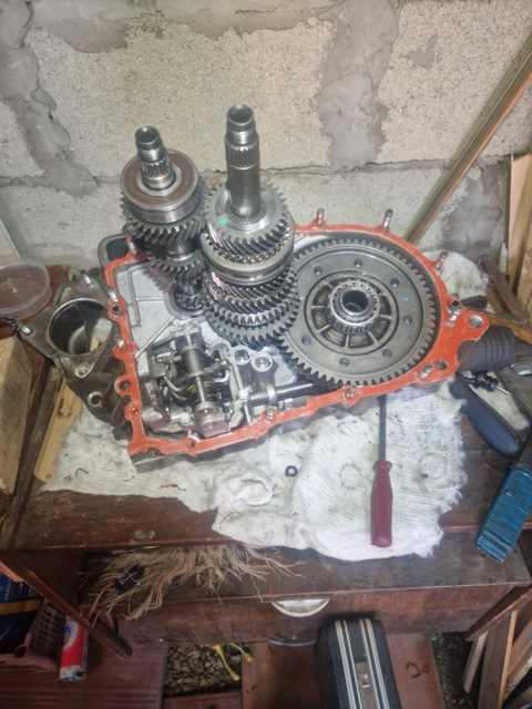

я ранее писал об установке тюняшек в кпп моего авто, ездил радовался но один прекрасный день поломалась пружинка на выборке передач, стоимость ее 10 руб а вот чтоб ее заменит надо скидывать коробас, и рас приходится лезть в коробку то решил затюнить ее полностью, завтра записан к мастеру, буду устанавливать тюняшки и конечно же дифектовка самой кпп
БЫЛО:
Ряд 18 КПП (передаточные числа 3,17 — 2,105 — 1,48 — 1,129 — 0,87)
Блокировка дифференциала винтовая ValRacing 6 кг,
Главная пара 3,9.
БУДЕТ:
Ряд 18 КПП (передаточные числа 3,17 — 2,105 — 1,48 — 1,129 — 0,87),
Главная пара 4,1.
6-я передача 0,87 — 0,69 (18-й ряд)
Пластина фиксации подшипников КПП (очки)
и конечно же фото комплекта шестой передачи с пластиной фиксации подшипников

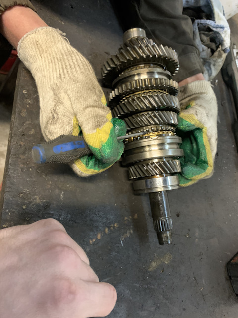

что дает пластина?
пластина устанавливается в корпус КПП при сборке коробки переключения передач.
установка пластины позволяет значительно повысить надежность КПП
ну у меня самара на ней пробег 25т, уже гудит кпп говорят это болезнь самар, типа подшипники в корпусе проворачиваются я так понимаю она держит внешн обойму от проворота тем самым убирая гул?
она усиливает внешнюю часть кпп и не дает первичному и вторичному валу разойтись
на сколько км и оборотов 6я от 5й отличается ?

договорился завтра на месте мастер будет прикидывать что да как придется делать, в инете мало инфы на этот счет, договорился сразу с двумя мастерами, один по коробкам второй кузовщик, снимать и ставить будем в боксе у кузовщика
