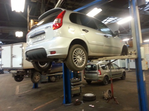

Пробег 104 380 км. Добрался до еще одной болячки — КПП.

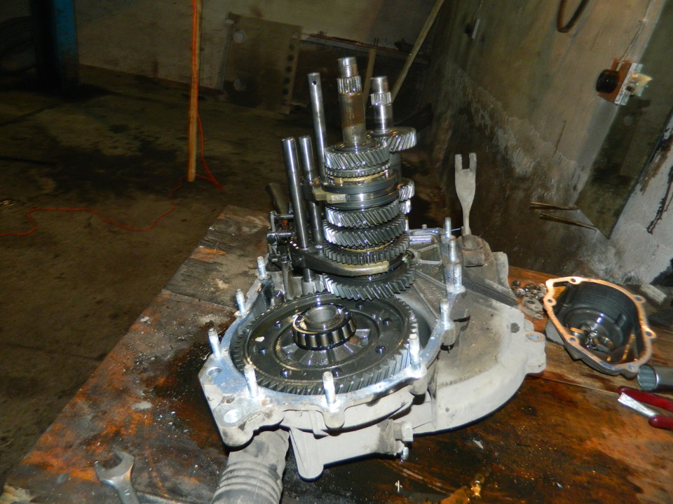

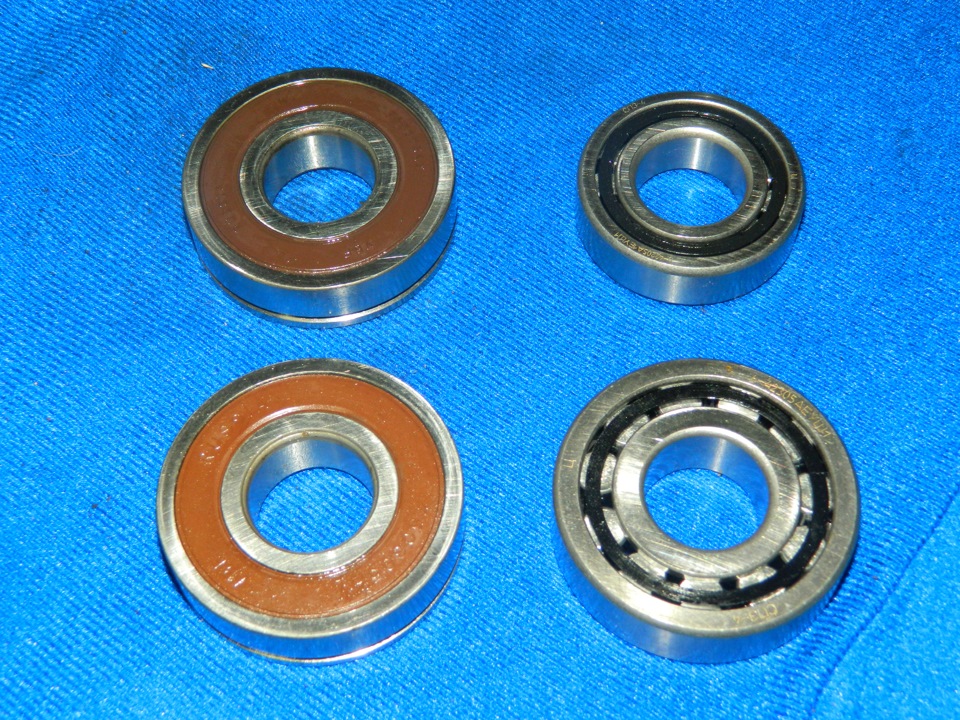

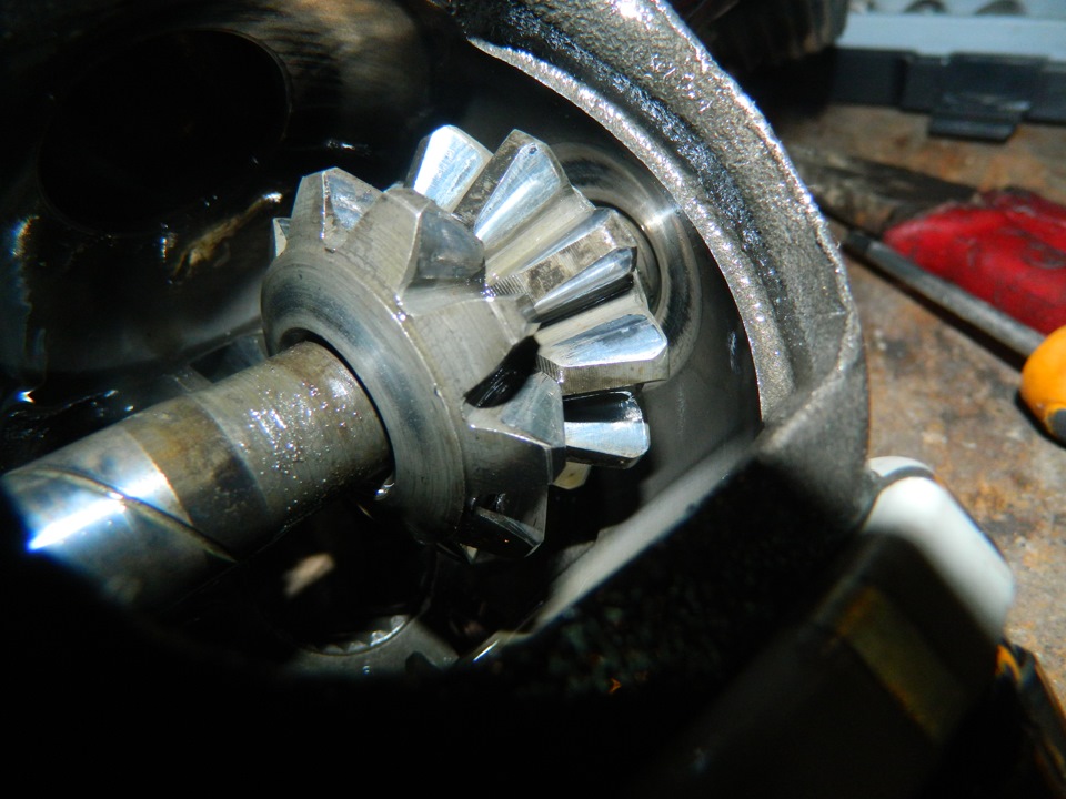

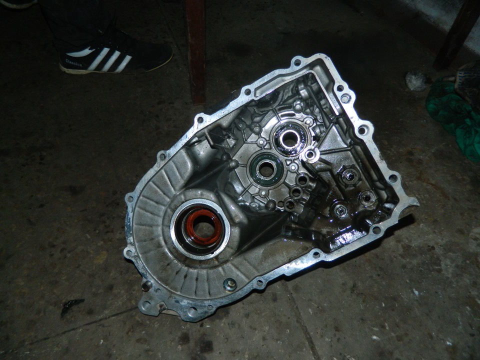

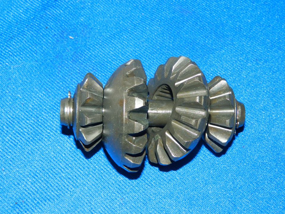

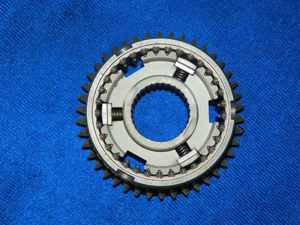

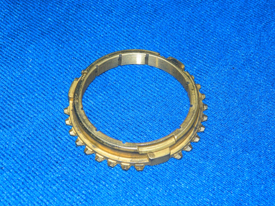

Причины ремонта: шум в коробке при движении задним ходом при выжитом сцеплении; гудят подшипники валов, как следствие шум в салоне; "хруст" при переключении с 1 на 2 передачу, поменяем синхронизатор с муфтой 2 передачи; и в общем появился люфт в трансмиссии автомобиля, "мастер" сказал лечиться заменой сателлитов в сборе. Завтра ремонт, сегодня заряжаю фотоаппарат по итогу будет отчет!..

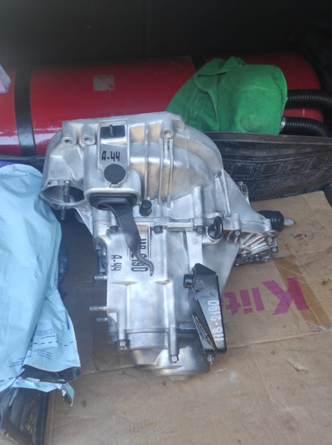

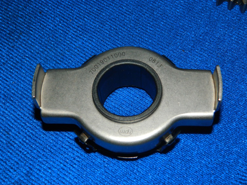

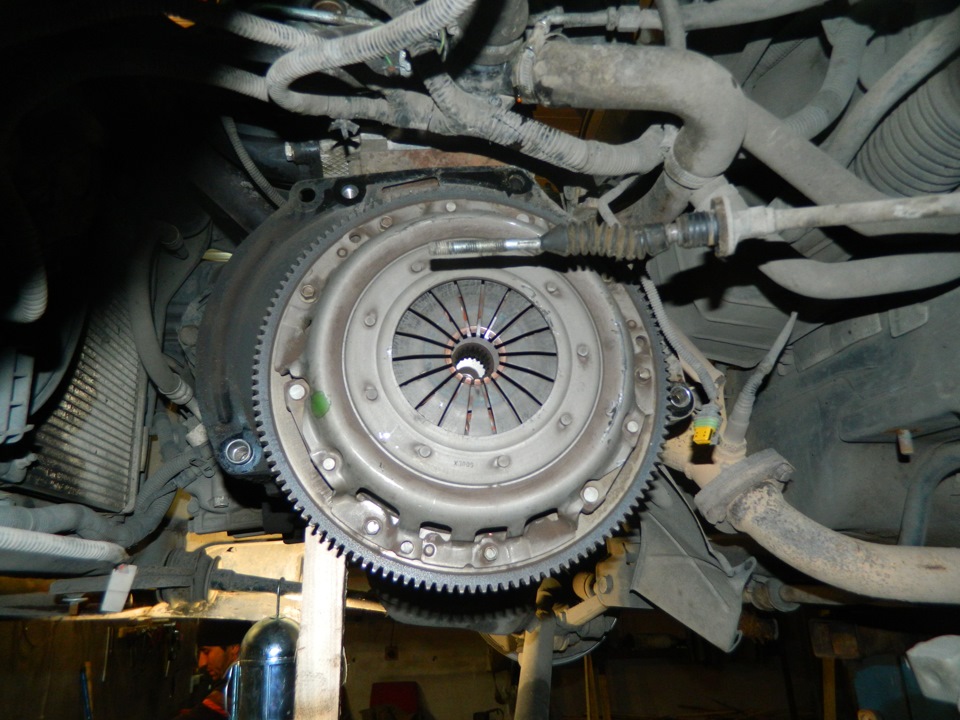

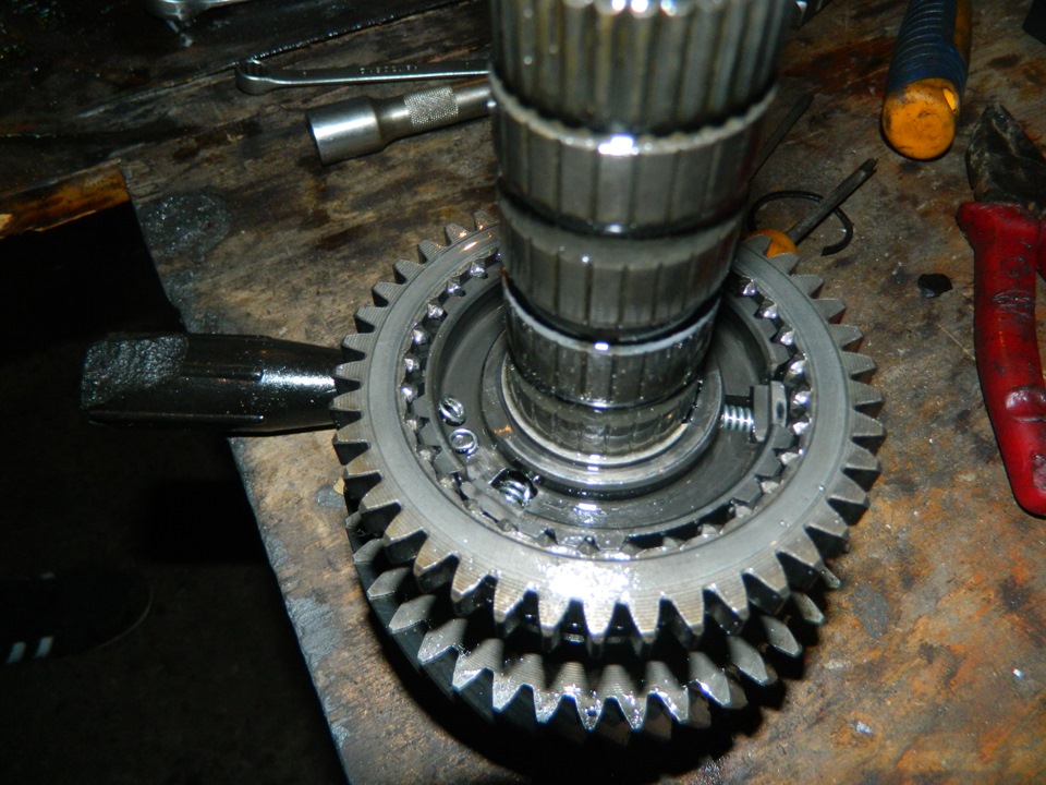

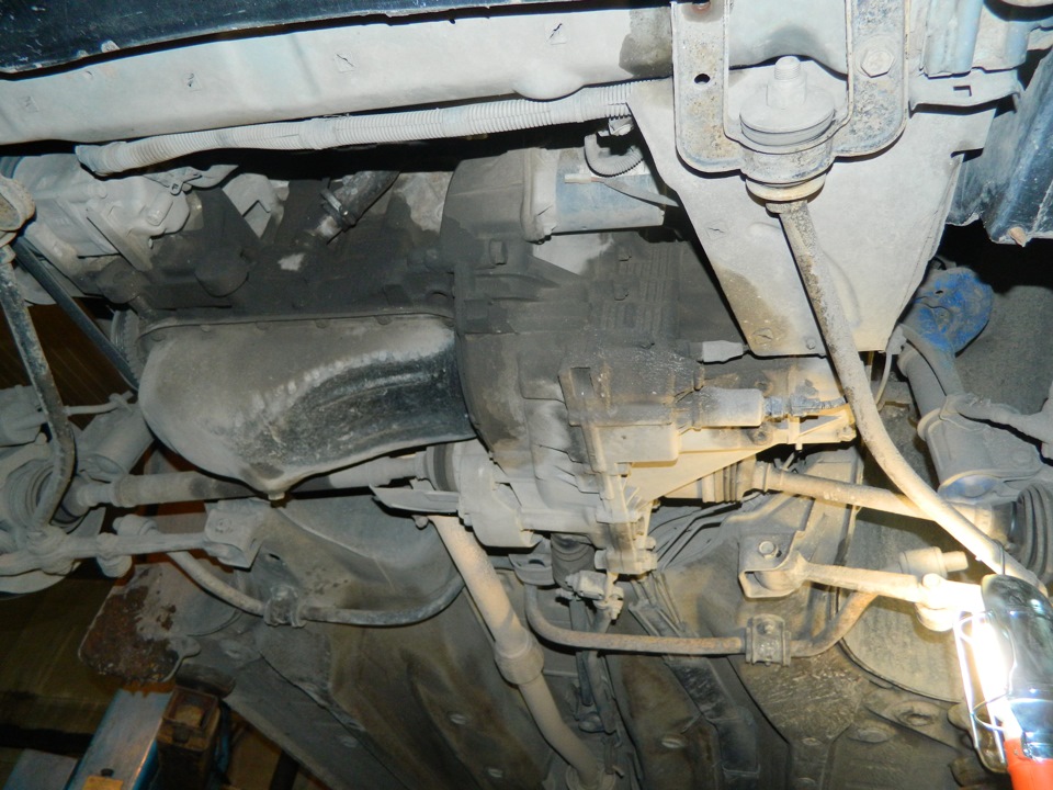

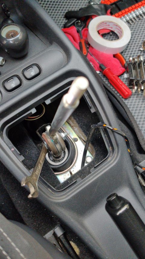

5 часов выходного дня, усилиями одного человека + мой энтузиазм, поддержка и ремонт выполнен! Умар (мастер) — красавчик сделал все как 1-2-3. 1.Снял, разобрал. 2. Заменил неисправные детали (синхронизатор с муфтой 2 передачи; 4 подшипника; все сателлиты вместе с пальцем; и за одно поменял выжимной подшипник; 3. Собрал и поставил обратно (и конечно залили новое масло).

— Переключение между первой и второй стало четче и без хруста;

— Педаль сцепления стала работать мягче и легче.

Как проявлялся износ сателит при езде?
Так мы и не узнаем.
