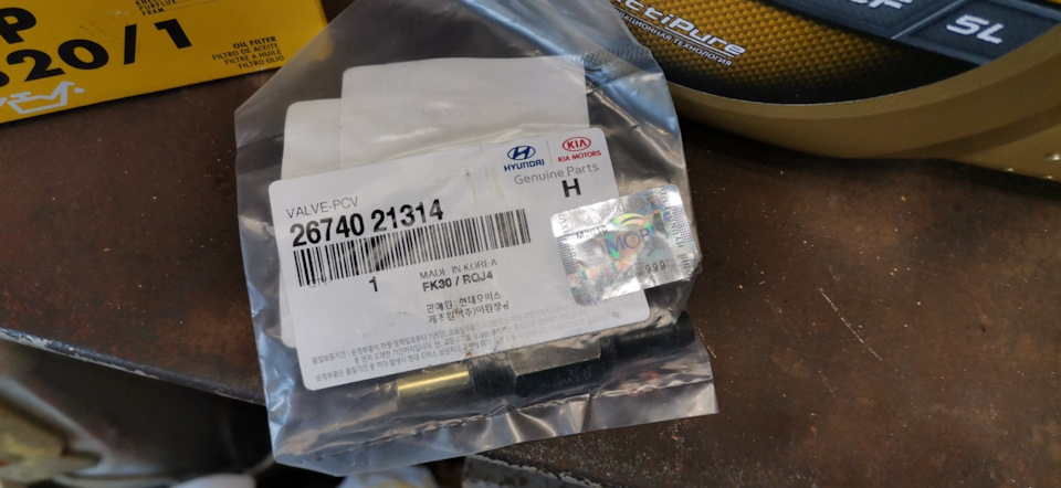

Что-то пошло не так. На следующий день после того как поменял масло в крайний раз. Днем, на холостом ходу, на горячую, начался дикий стук двигателя! У меня аж в нутри всё опустилась. Думал всё, приехали, застучала мотор. 😨
Открыл капот, послушал👂🏻. Стук не поршневой 100%, поршневая по другому стучит. То ли клапан, то ли гидрокомпенсатор. Работает ровно, но стучит.
Видео прилогаю:
Решился чуток проехать, метров через 50 стук пропал… Мотор работает ровно, тихо, как и ранее.
Думаю, что за фигня?! Конечно начал это связывать с проделанной ранее работой. Но как это может быть связано?
Масло не то?
Маслоприемник по другому никак не поставишь.
Может какая нибудь грязь от раскоксовки попала в масляный канал?
Покатался ещё так несколько дней и ситуация повторилась. На холостыйх, прогретый двигатель, плавно (нарастает звук) начинает появляться стук. Чуть проедусь и пропадает. На третий раз решил поменять масло. Думаю может зря вымахиваюсь тут синтетикой всякой, так ещё и дешёвой.

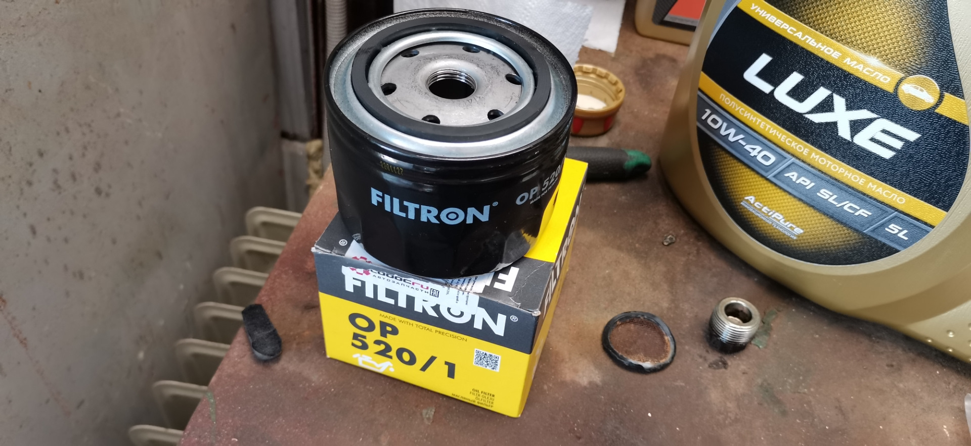

Было куплено:

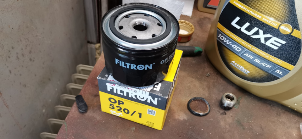

1. Моторное масло Lukoil luxe 10w40 полусинтетика.
2. Масляный фильтр FILTRON OP5201

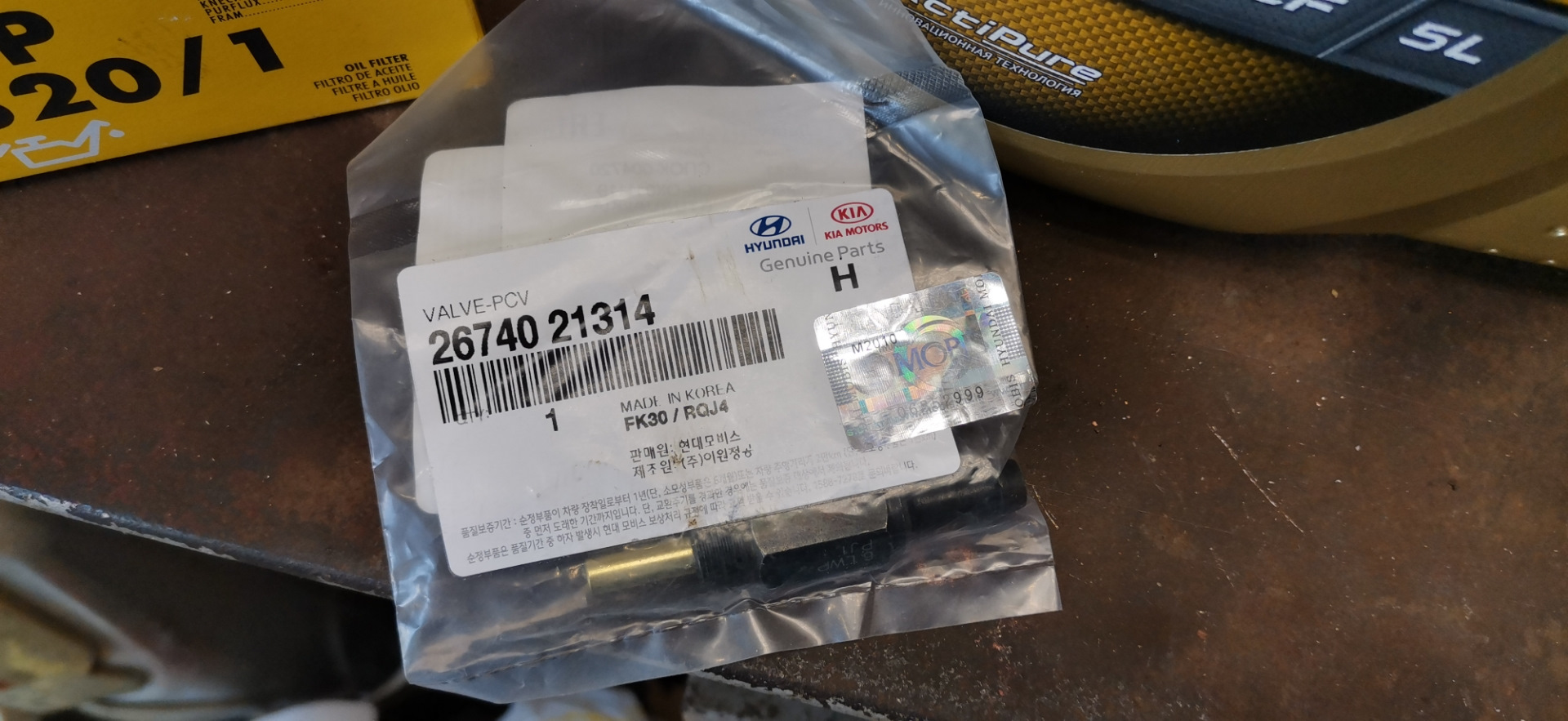

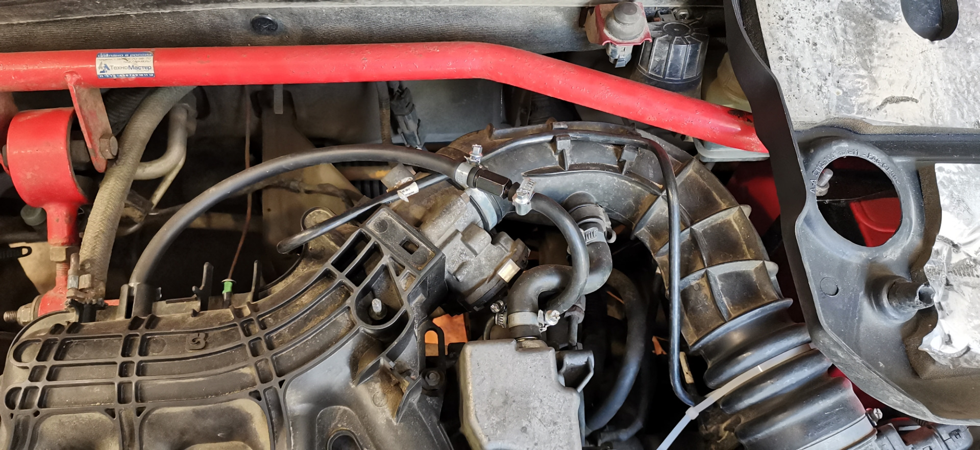

3. PCV-клапан HYUNDAI/KIA 2674021314 (просто попробовать, говорят хуже точно не будет)
4. Патрубок и хомуты.
Всё как обычно, слил масло, открутил фильтр. Закрутил новый фильтр, залил новое масло.
Клапан поставил в разрез малого круга вентиляции картерных газов (как будто его ещё куда-то можно поставить😏). Для этого докупил ещё патрубок этой самой вентиляции.
Кстати в родной трубке был сапун
В общем и целом
С этим маслом (LUKOIL) мотор работает мягче и тише.👍🏻 Хотя эти стуки ещё повторилось, 😐 Но уже тише. Наверно нужно будет вскрывать голову…
PCV-клапан хуже точно не сделал🤗 На переключениях стало постабиленее как-то, меньше дёргается.
На этом у меня всё! Всем удачи и ровных дорог!👋🏻
