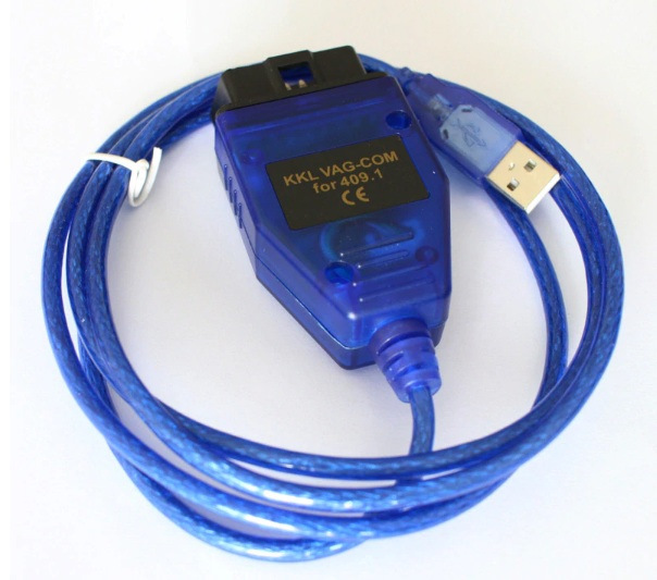

В общем есть синий кабель на чипе ftdi kkl 409.1, установил Васю 1.1 и VCDS 11.2.Дрова ставил по этому мануалу drive2.ru./l/7691536, но Вася видит только блок двигателя, а VCDS вообще не подключается.Поделитесь опытом, у кого был или есть такой?
увидит только мотор и всё ! кодирование не умеет полная хрень ! старьё
Да научитесь пользоваться поиском уже! Не работают эти шнуры с B6, и иже с ними.
Эти синие шнуры не умеют работать с кан шиной, у меня тоже только двигатель читает. Покупай VCDS или Васю.
Купи актуального Васю.Функционал этого закончился на B5+
